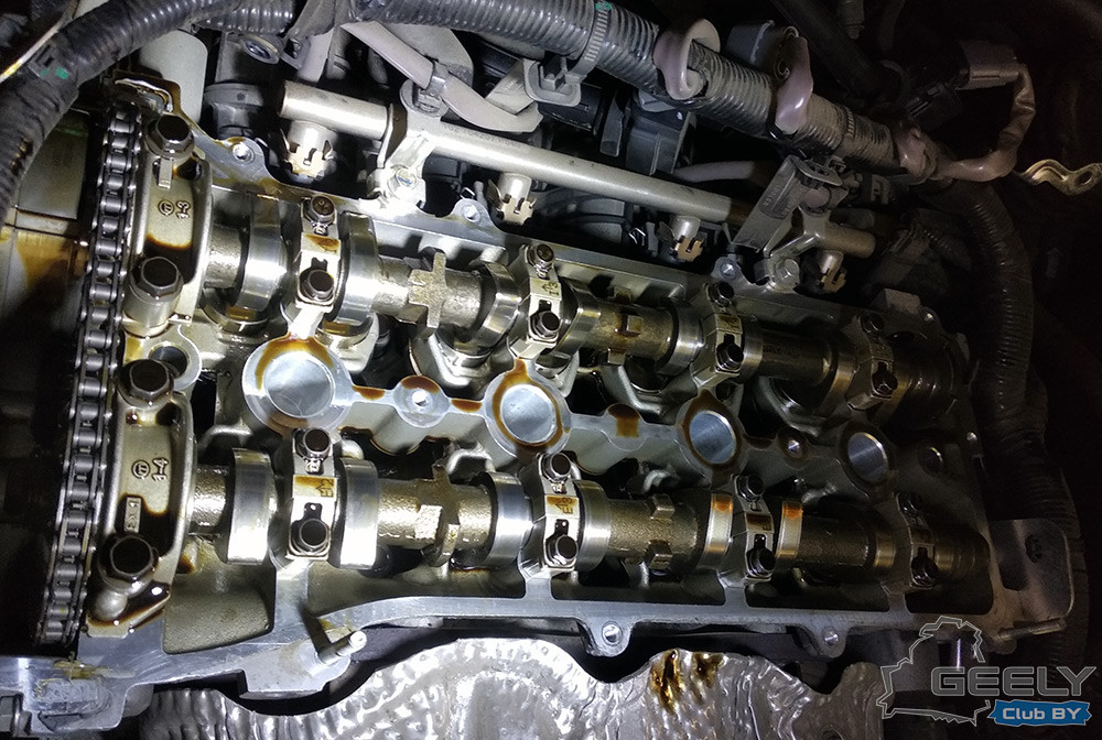

JLD-4G24 со снятой клапанной крышкой

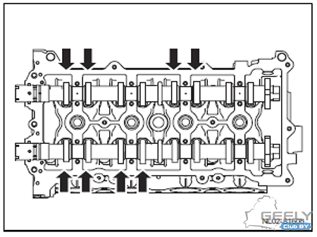

1) Повернуть распределительный вал впускных/выпускных клапанов так, чтобы впускные/выпускные клапаны первого цилиндра были полностью закрыты.
2) При помощи плоского щупа измерить значение зазора в приводе клапанов в точках, указанных стрелками на рисунке (зазор между наименьшим участком кулачка и толкателем клапана). Запишите расположение клапана и значение зазора.
Измерение значения зазора в приводе клапанов в данных точках, когда впускные/выпускные клапаны первого цилиндра были полностью закрыты
3) Если зазор превышает номинальное значение, заменить толкатель.

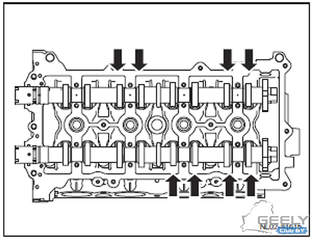

4) Повернуть распределительный вал впускных/выпускных клапанов так, чтобы впускные/выпускные клапаны цилиндра 4 были полностью закрыты (распределительный вал следует повернуть на пол-оборота).
5) При помощи плоского щупа измерить значение зазора в приводе клапанов в точках, указанных стрелками на рисунке (зазор между наименьшим участком кулачка и толкателем клапана). Запишите расположение клапана и значение зазора.
Измерение значения зазора в приводе клапанов в данных точках, когда впускные/выпускные клапаны четвертого цилиндра были полностью закрыты
6) Если зазор превышает номинальное значение, заменить толкатель.
