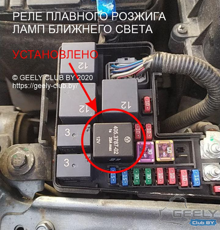

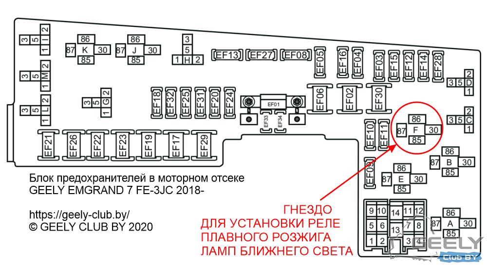

В Emgrand 7 FE-3JC в подкапотном блоке предохранителей как раз есть свободное гнездо для установки реле плавного розжига 405.3787-02
Никаких переходников изготавливать или покупать не нужно. Все подходит в штатное гнездо. Монтируется реле плавного розжига одним движением, ниже иллюстрация и схема.

Практическая часть. Монтаж:
Помните - Работы по установке реле производить при отключенной аккумуляторной батарее!

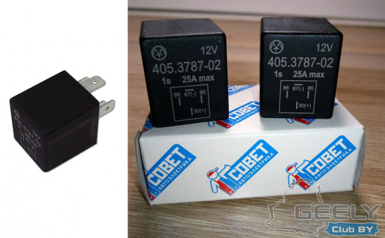

Описание Реле 405.3787-02
Предназначено для коммутации электрических цепей постоянного тока и представляет собой полупроводниковое электронное устройство, собранное на основе мощного силового ключа.
Применяется на автомобилях любой марки с напряжением бортовой сети 12В.
Реле имеет функцию плавного включения/выключения, что позволяет использовать его для защиты устройств от бросков тока.
Установка и подключение
