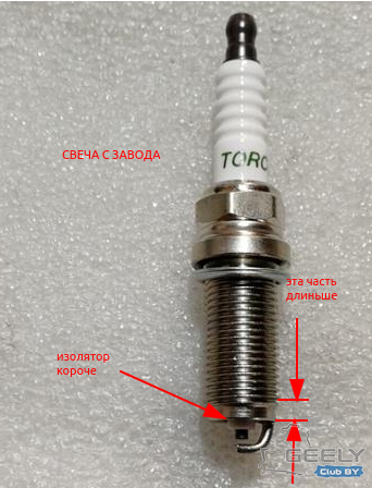

Здравствуйте, на моторе NL4 jly-4g18 1,8л 2019г. стоят свечи Torch KL6RTC. Русскоязычная поддержка завода torch говорит, что такие свечи имеют длину резьбы 28мм. Но такие свечи в Россию не поставляются из-за низкого спроса. И все. На какие аналоги их можно заменить, знает кто-нибудь? На форумах других марок искал, у кого тоже длинные свечи стоят, у всех длина 26,5мм на 28мм ни разу не наткнулся. Повторюсь мотор 1,8 jly-4g18 nl4 механика.
upd. 26.10.20г. Дополню, может кому пригодится.

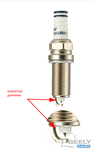

Поменял свечи, поставил иридиевые torch KH6RIU длина резьбы 26,5мм, что короче родных KL6RTC на 1,5мм по паспорту. Но замерив свечи в руках, в реале увидел, что на родных сама резьба длиной ~26мм, а далее ~2мм без резьбы идет просто металл. На иридиевых голая часть без резьбы короче, но сам изолятор длиннее. Итог хоть свечи по паспорту имеют разную длину резьбы, центральный электрод на иридиевых свечах torch KH6RIU короче всего на 0,5мм. И самое главное машинка поехала намного "вкусней", мягче, тише. Троения и дерганья нет. Через пару тысяч откручу посмотрю, и дополню пост.

Я и хотел штатные torch заменить на torch, но иридиевые. Завод torch говорит, что штатные имеют длину 28мм и иридиевых у них такой длины нет. У ngk и denso тоже на 28мм свечей нет.
Надо открутить свечу и нормально ее измерить, думаю фирма torch меня дурит)) В соседней ветке emgrand ec7, человек штатные ( у него тоже kl6rtc) заменил на denso kh20tt у них длина 26,5мм и говорит, что все нормально ездит.

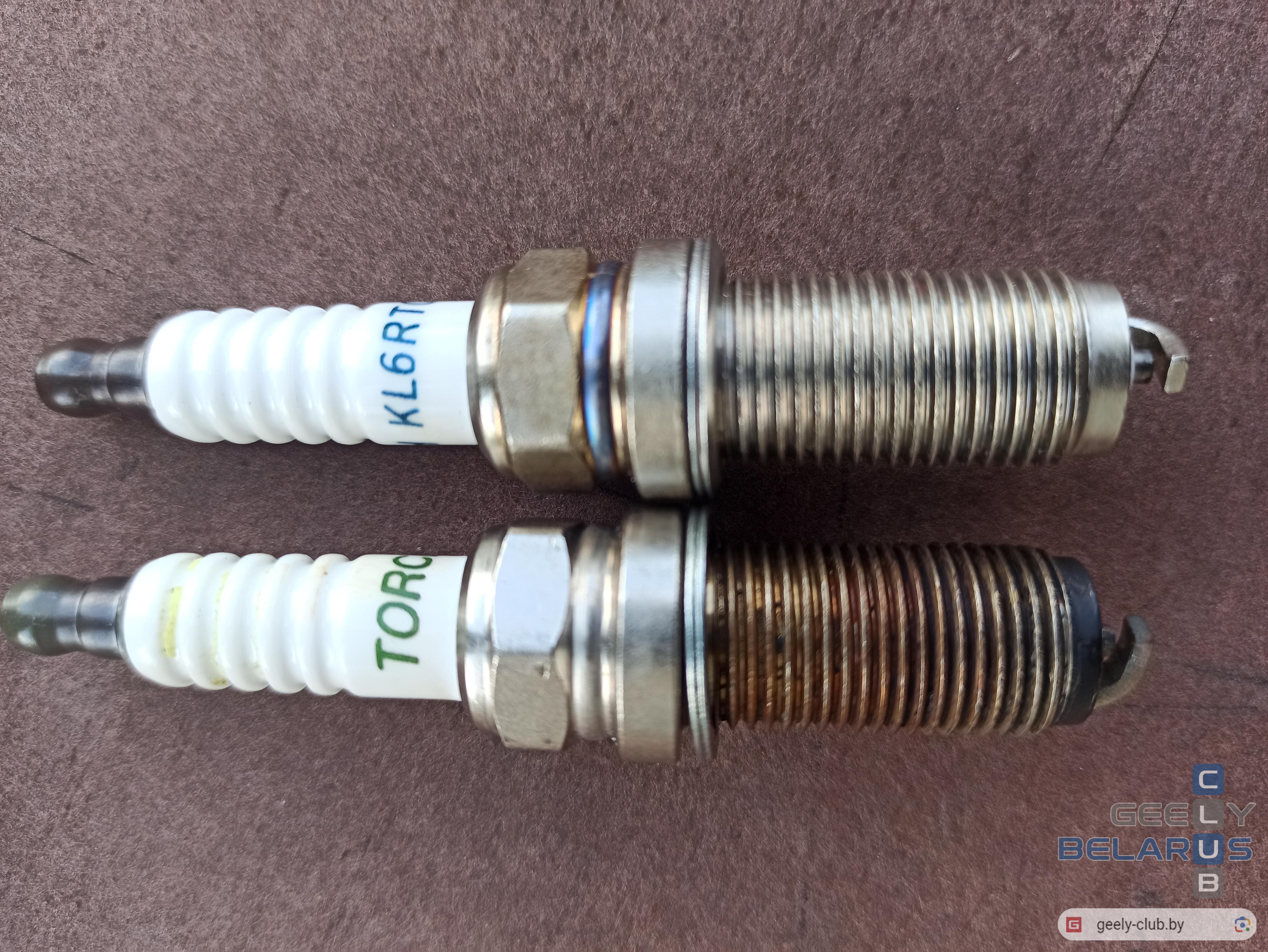

Доброго времени суток. В связи диким подорожанием сервисных услуг ТО 40000 делаю сам. Мотор 1,8 свечи стоят KL6RTC. Купить смог только на Али. Ради интереса попытался замерить длину резьбы в головке под такую свечу. получилось примерно 26,4. Точнее не померить.
Самое интересное что в багажнике после проведения ТО 20000 лежали свечи K6RTC т.е. короткие. Вот и думаю что это было.
polgrey писал(а): 23 окт 2020, 10:15 Надо открутить свечу и нормально ее измерить, думаю фирма torch меня дурит)
Приедут свечи к концу августа. Фото с размерами выложу.

Свечи пришли и установлены. Пропало подёргивание мотора. Размеры собственно как описании первого поста. Надпись на свече из Китая почему-то синяя. Покупал на Али. Но cамое интересное сколько ссылок не попадалось все выводили на этот магазин Torch. Сопротивление на всех одинаковое 6,7 кОм
