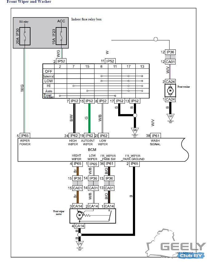

На предыдущей NL1 в схеме передних дворников никаких реле нет. Режим паузы задаётся блоком BSM . Прямого управления нет.

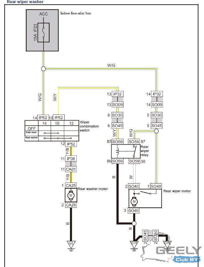

Задний дворник работает через обычное четырёх контактное реле. Там гуляй не хочу. В аннотации к схеме указано реле заднего мотора стеклоочистителя находится рядом с мотором в задней двери. В принципе если менять схему управления задним дворником разумнее цепью управления от под рулевого переключателя. Новой схемы на NL4 к сожалению не найти.

Схемы от Emgrand X7 NL1 прикладываю. Cамому интересно реализовать регулируемую паузу на передние дворники.

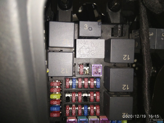

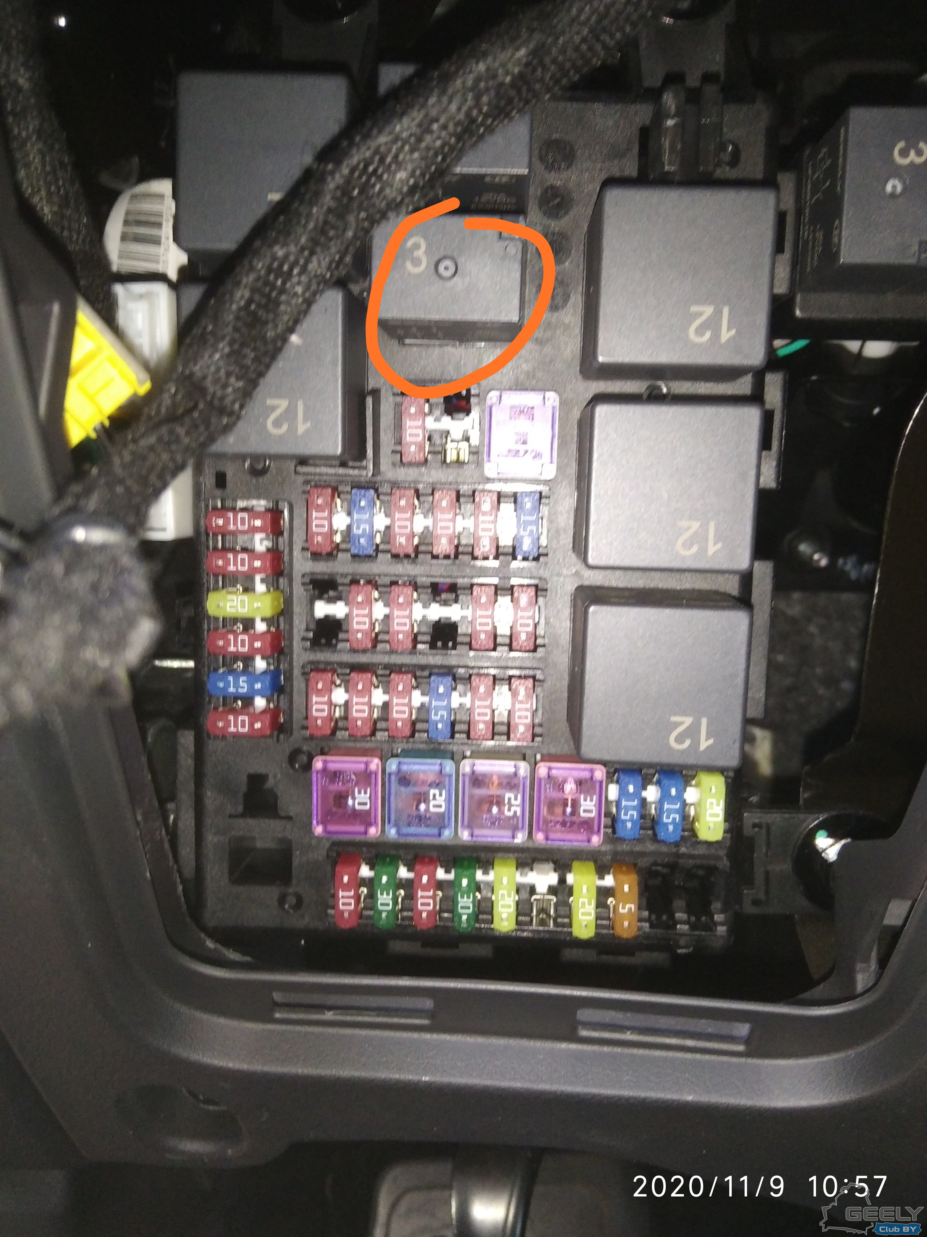

В блоке предохранителей салона нашел методом тыка - Реле заднего дворника

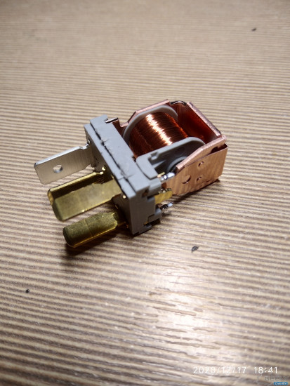

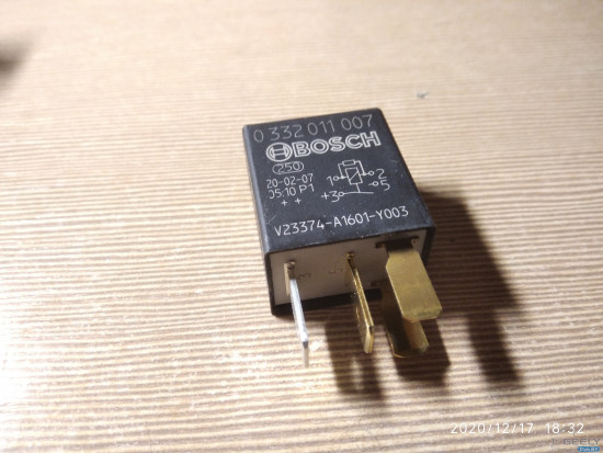

Воодушевившись вот этой статьей https://m.qrz.ru/schemes/contribute/aut ... itela.html решил заморочиться и сделать собственное реле. Нашел вот такой аналог родного реле и снял с него крышку

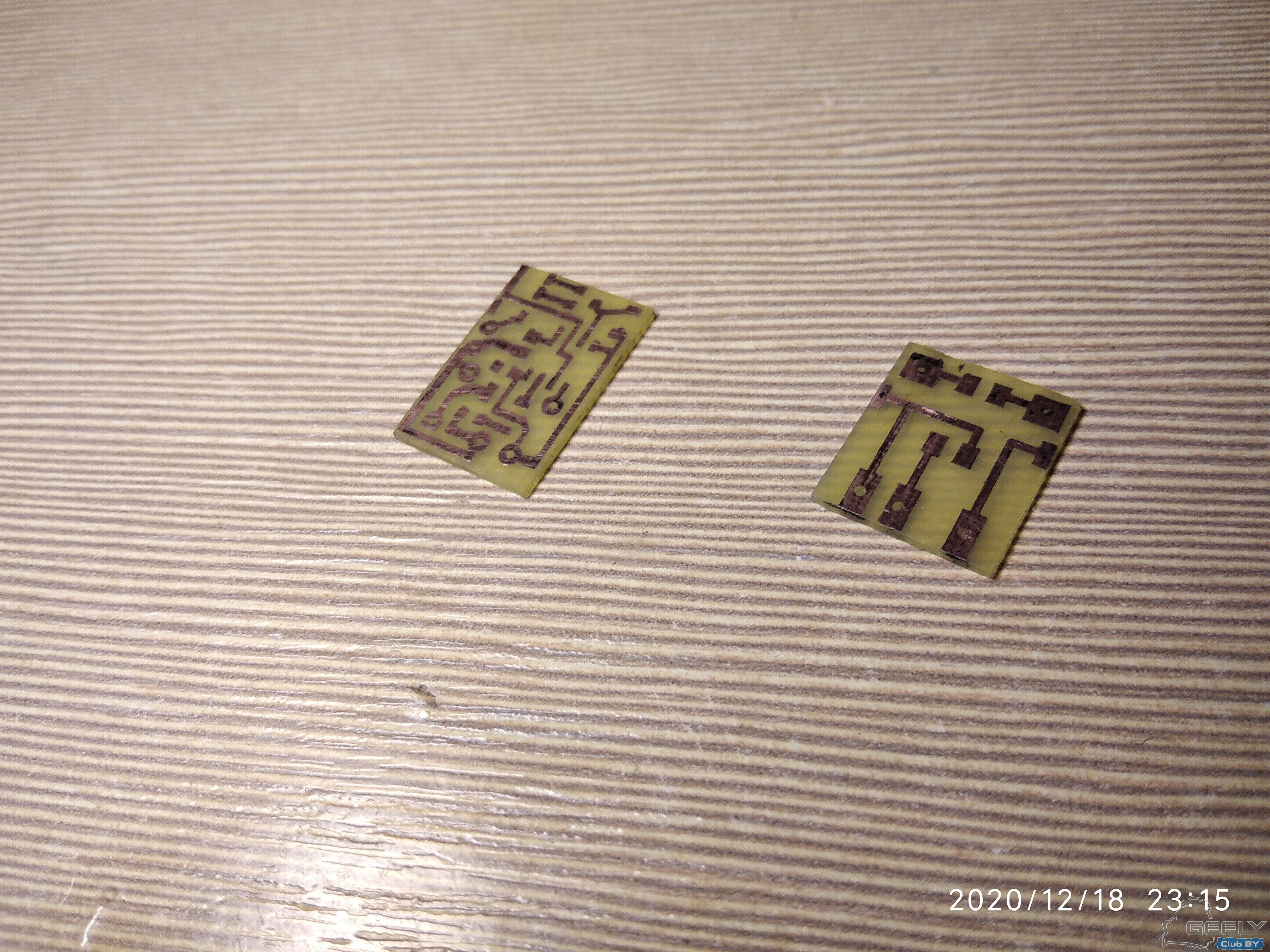

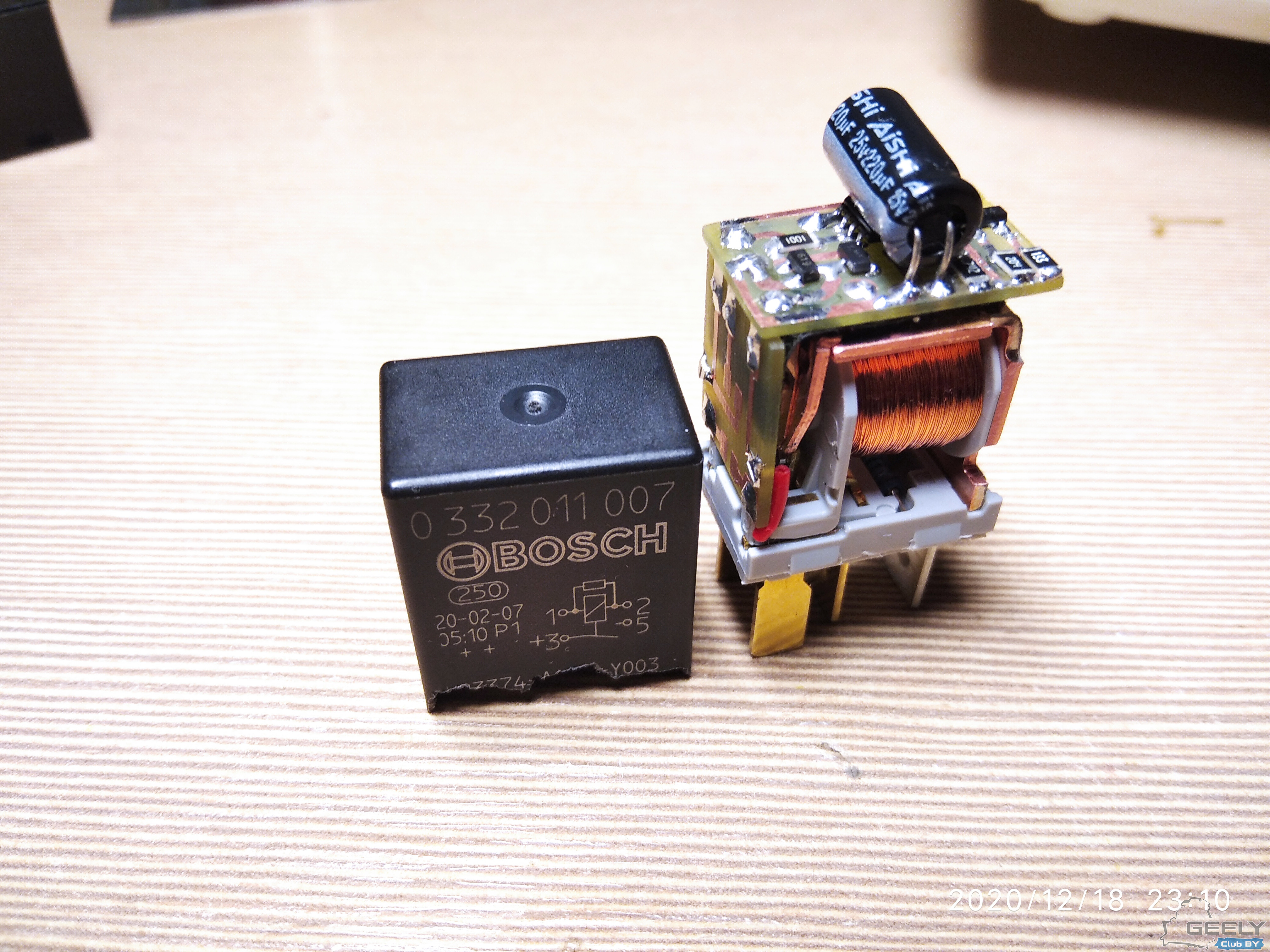

Снимаем размеры. Места очень мало, поэтому решено всё делать на smd компонентах.
Немного повозился с разводкой и травлением. В процессе решил чуть переделать схему из статьи и добавить диодный мост на входе колодки реле, чтобы не заморачиваться с полярностью. Результат - две крохотные платы 21x14 и 16х14мм.
Далее сборка и первое включение...
Всё заработало, единственное подобрал резисторами время работы и паузы. На очереди новая крышка и ходовые испытания..... ;)

Напечатал новую крышку.
Всё чётко встало на свое место.
По итогу задний дворник делает два взмаха каждые 20 сек.
