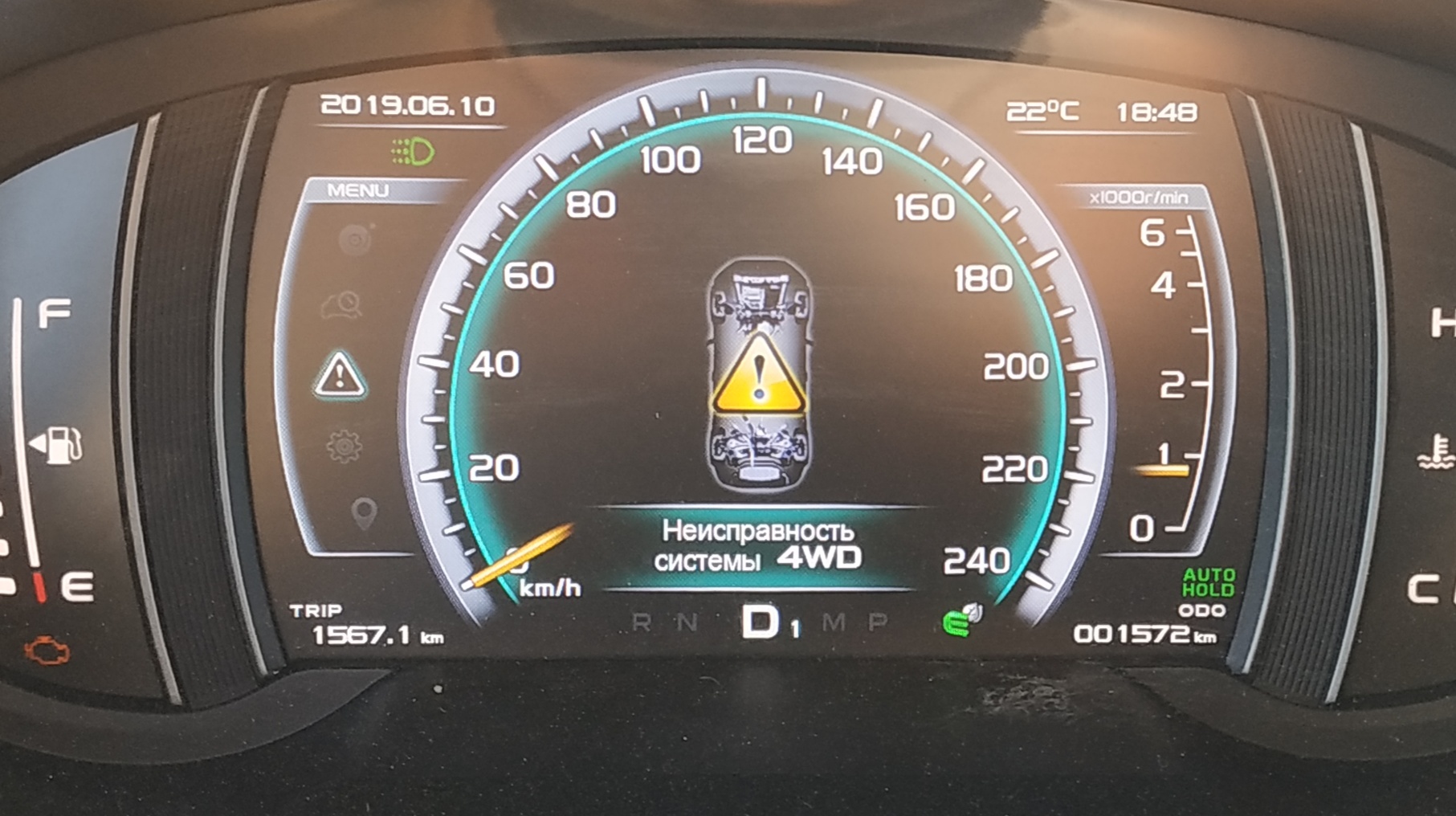

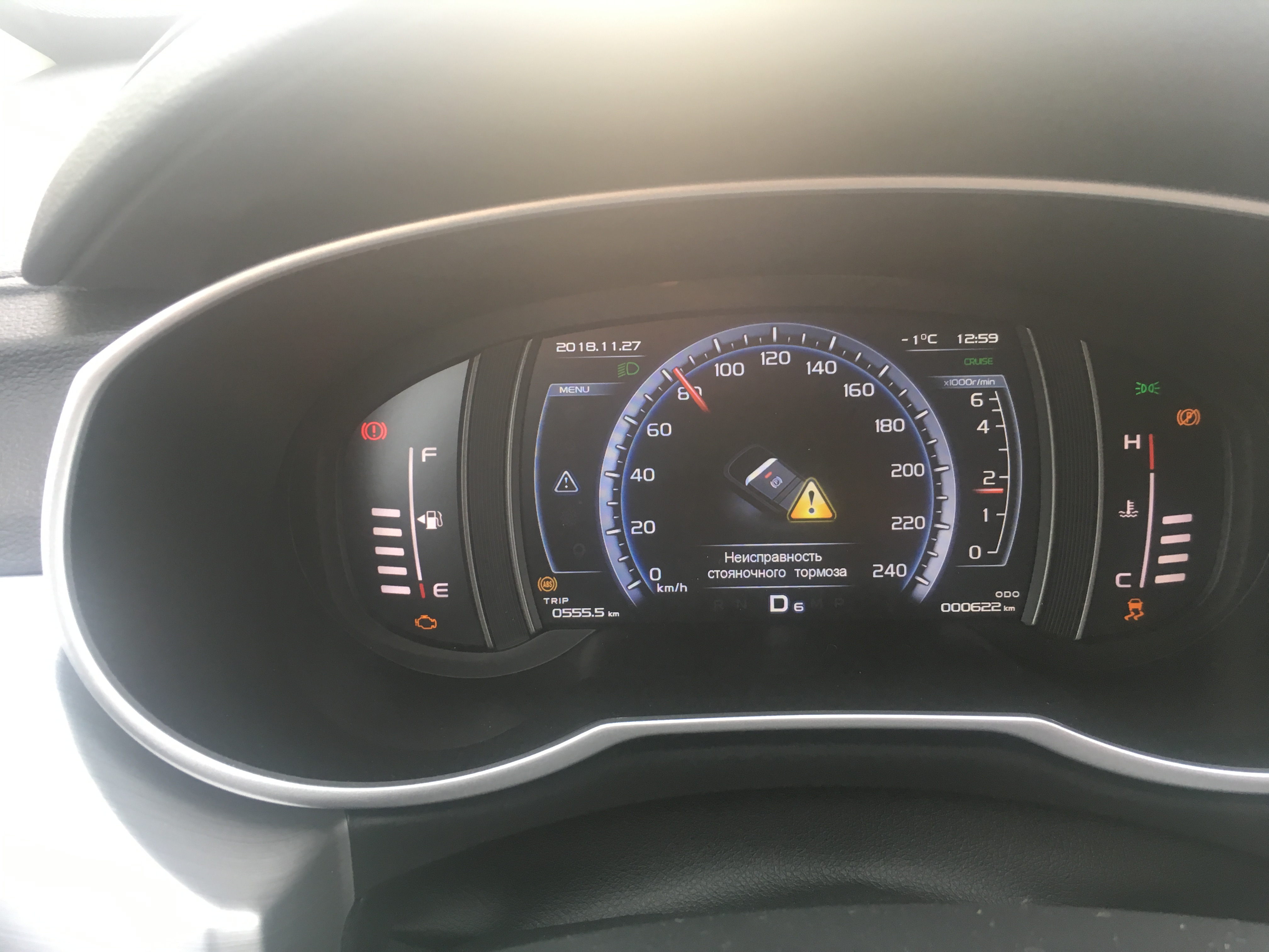

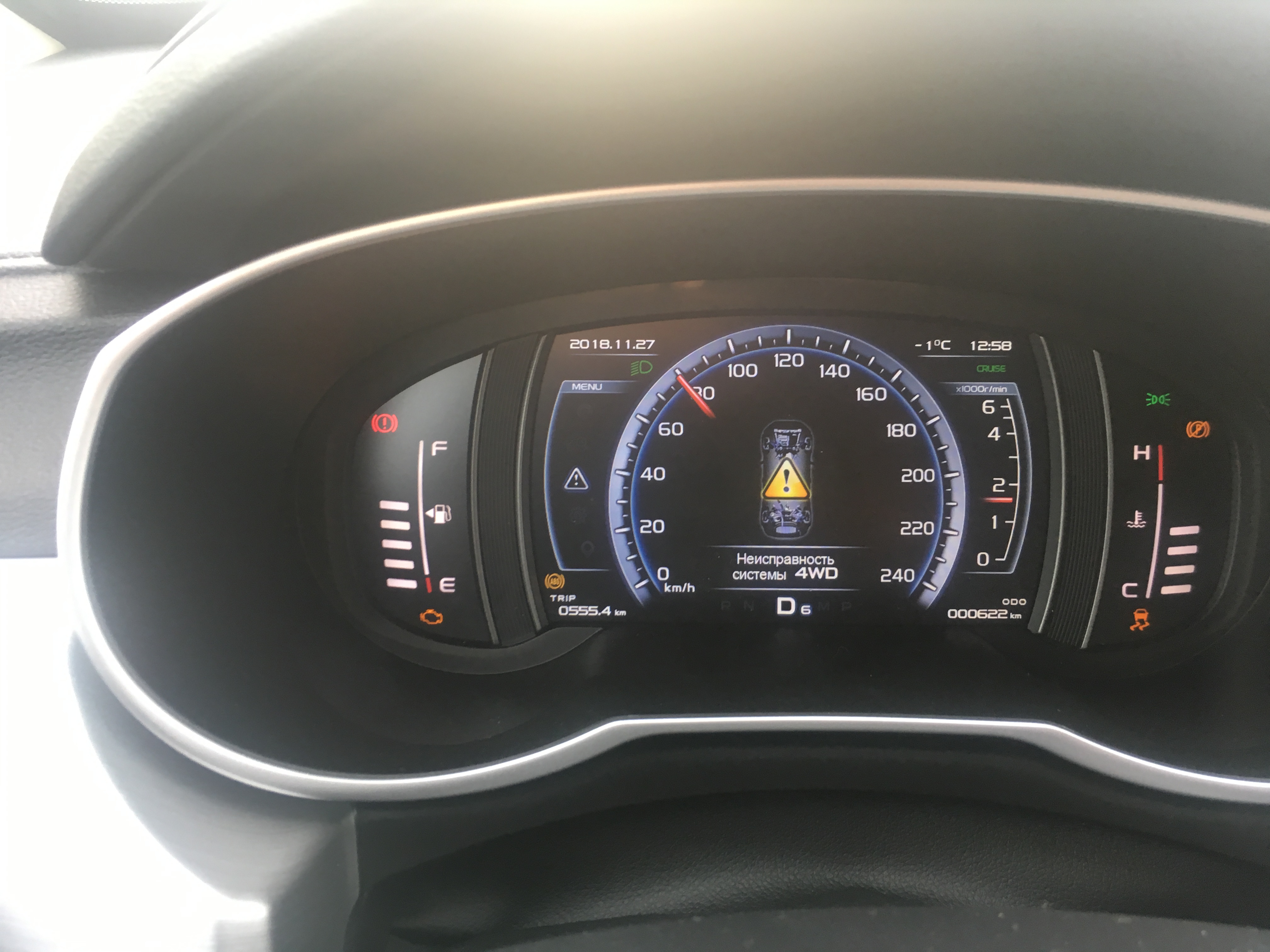

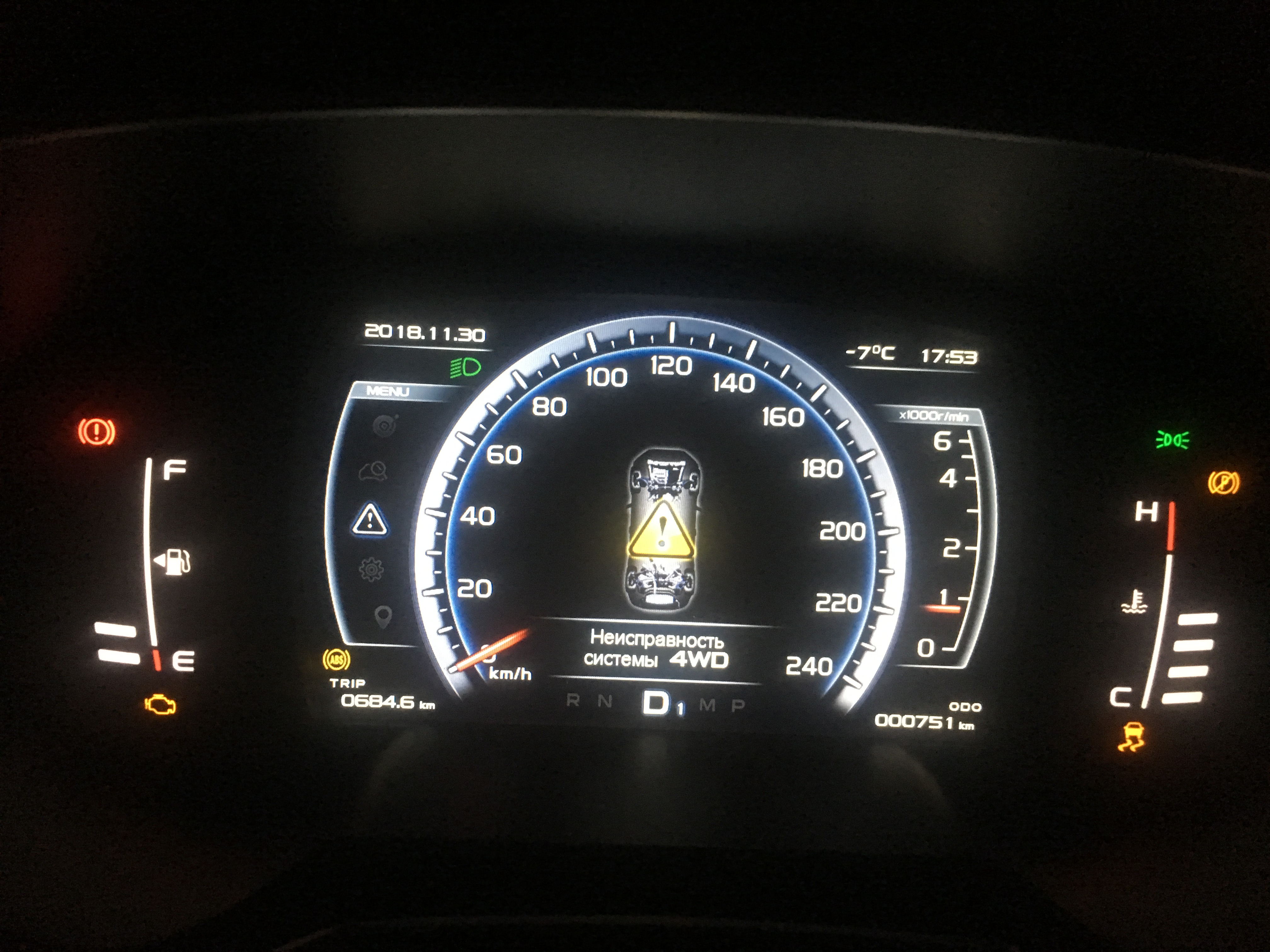

Купил Атлас полный привод в комплектации люкс у дилера на Орловской в Минске 19.11.2018 г. Проездил ровно неделю и произошло следующее:
- 26.11.2018 загорелись всевозможные значки на панели. Выдает неисправность стояночного тормоза и неисправность системы 4WD. Селектор АКПП не переводится в положение паркинг (P). Переводится только из драйва в нейтраль и все. Чтобы перевести в положение паркинг приходится переводить селектор АКПП в положение нейтраль, глушить автомобиль, включать только зажигание не заводя, выжимать тормоз и только тогда переводиться в положение паркинг. Задняя передача включается лишь тогда, как только завел машину и сразу заднюю, иначе включить невозможно.
- 28.11.2018 меня записали на ремонт к дилеру. Просидел у них часа 2 и предложили оставить машину у них, т.к. пока не могут выяснить причину.
- Сегодня 30.11.2018 мне позвонили и сказали, что все сделали и можно приезжать забирать. Сказали, что все исправили и якобы сняли все ошибки, но конкретно причину мне не огласили. После выезда от дилера спустя километров 15 ситуация повторилась. Сразу же позвонил дилеру в отдел сервиса. Сказали, что свяжется диагност со мной 01.12.18. Ниже приведу фотографии. Проехал на машине 700 км с момента покупки

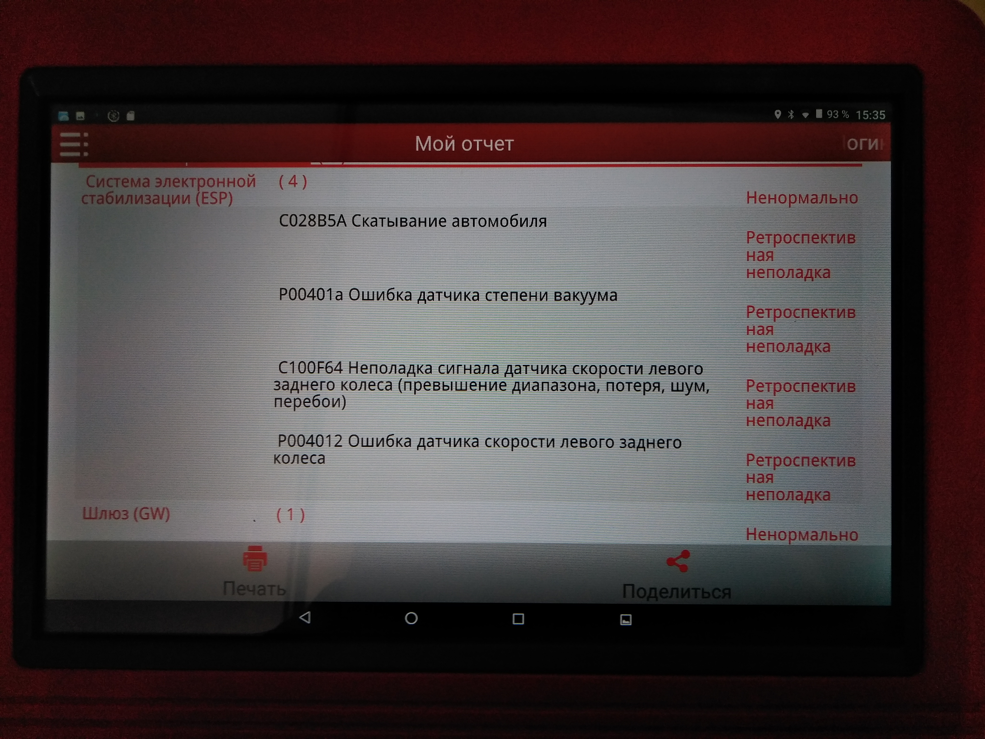

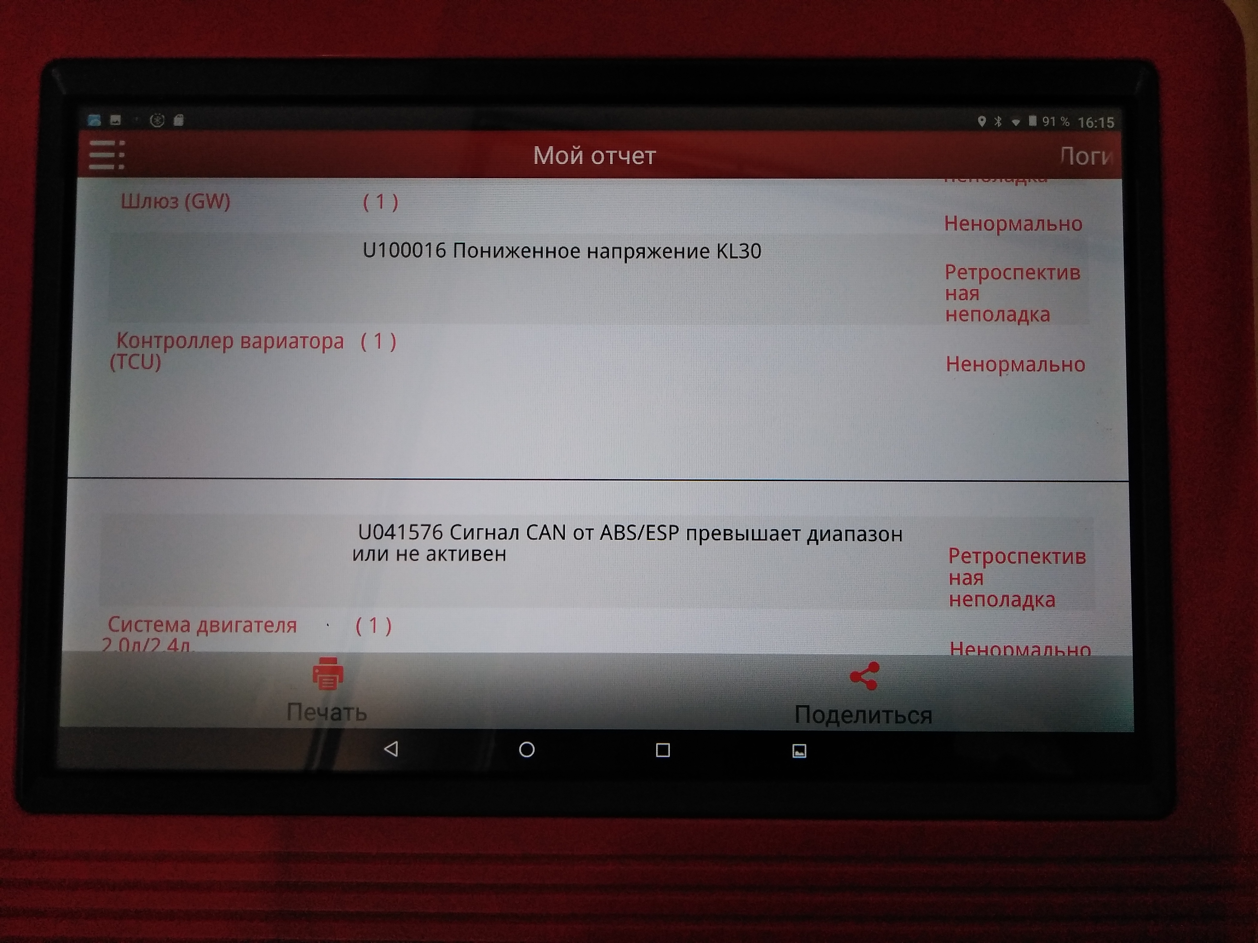

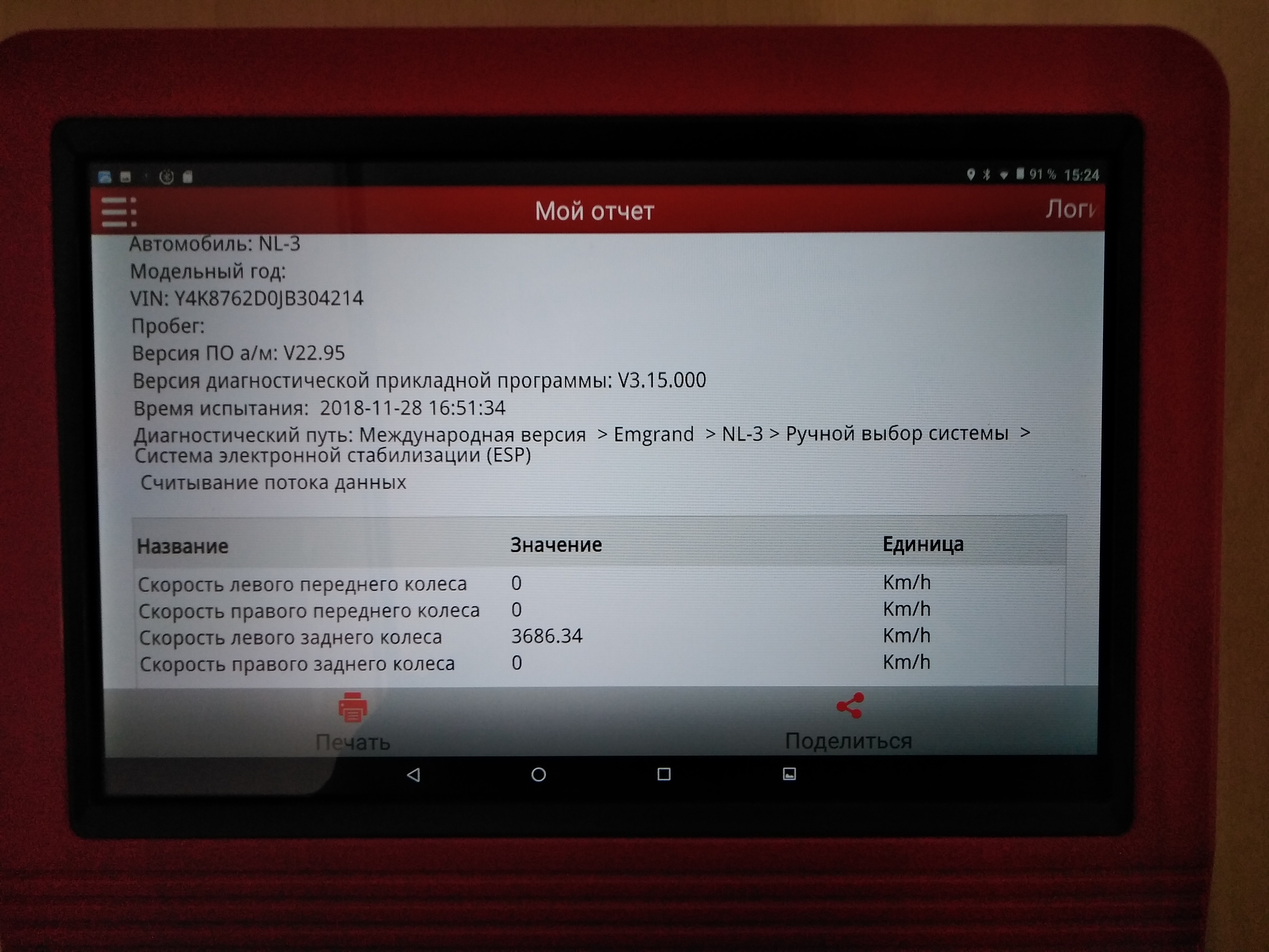

02.12.2018 загнал машину другому дилеру. Спустя 1,5 часа была выяснили причину, что неисправен датчик АБС заднего левого колеса. Т.к. запчастей не было у дилера машину отдали 07.11.2018. 05.12.2018 мне позвонил дилер куда я отгонял машину первый раз а и менно ул. Орловская в Минске и сказали, что пришел ваш датчик АБС хотя машину отдали 30.11.2018 и сказали что все исправили. Попросил передать этот датчик другому дилеру где находилась машина. По факту они передали датчик, но он оказался правый а нужен левый. Вот так работают официалы и позиционируют себя, как специалисты.

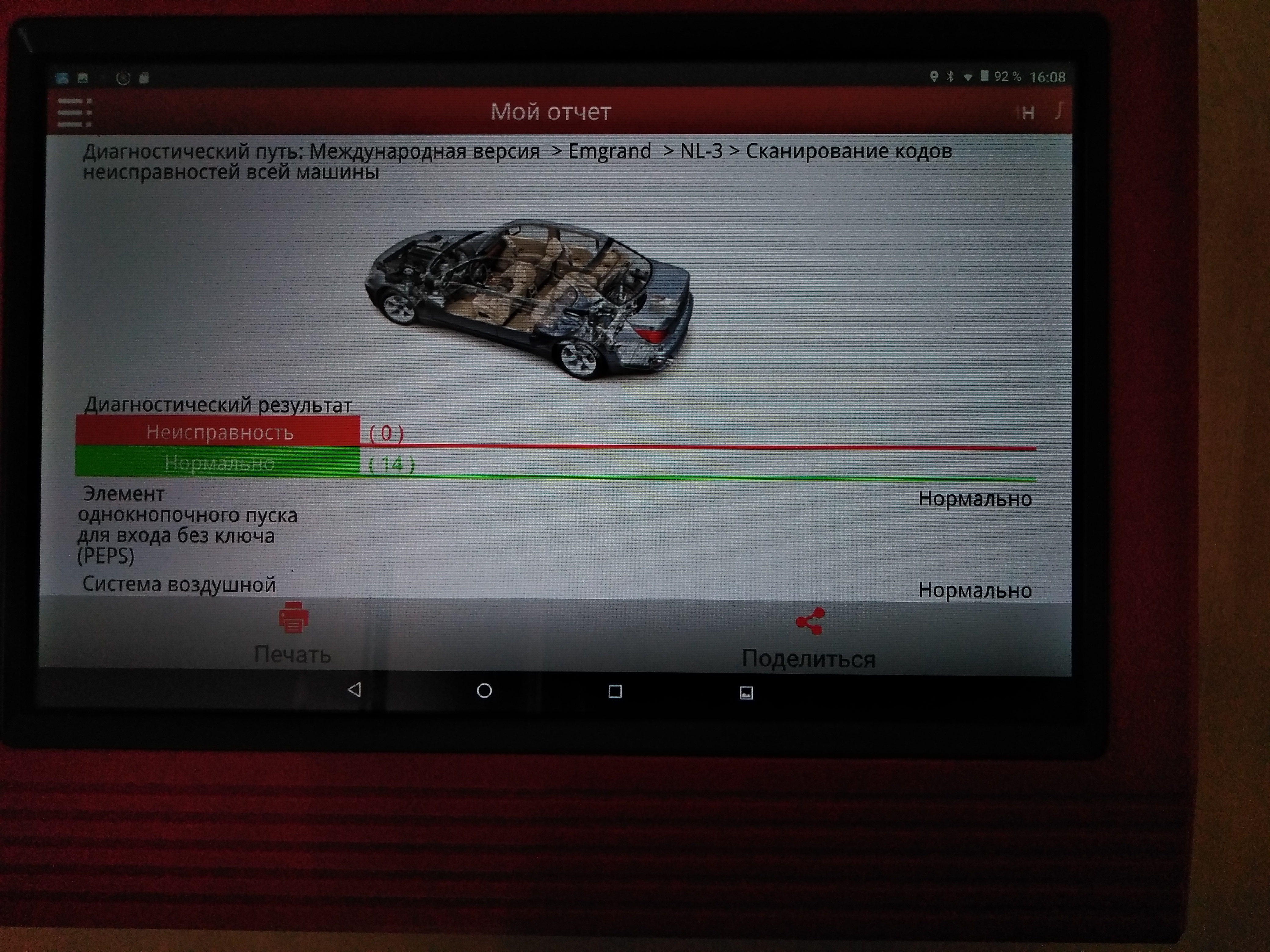

Данная ситуация по решению весьма неоднозначна. По совокупности ошибок при диагностике невозможно абсолютно точно установить причину неисправности. При таком сканировании проводится комплексная диагностика. Проверяются все соединения между электронными блоками автомобиля, уровни сигналов между ними и датчиками скорости колеса, а это занимает немало времени. После этого удаляются все ошибки, проводится тест драйв и происходит повторное сканирование. Если ошибок не обнаружено, то можно предположить, что всё нормализовалось. В большинстве случаев это решает проблему и редко бывает причина в некачественной запчасти. После комплексной диагностики Вашего автомобиля всё так и произошло, работа нормализовалась, хоть подозрение с датчика я и не снимал. А вот при дальнейшей эксплуатации выявилась и истинная причина. Не знаю почему прислали правый датчик, но скрине отчёта в отношении сторон всё отчётливо изложено.
