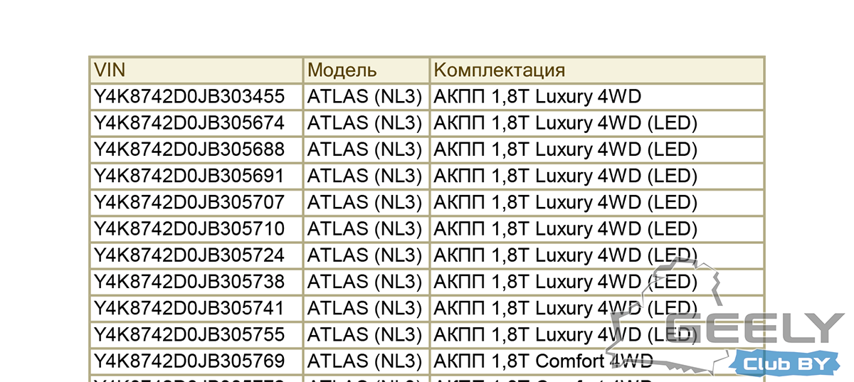

Для вашего удобства на данном информационном ресурсе вы можете проверить, распространяются ли рекомендованные изготовителем профилактические мероприятия именно на ваш автомобиль Geely Atlas.
Для этого скачайте файл по ссылке ниже и выполните поиск по VIN номеру вашего автомобиля. Если ваш номер есть в списке, обратитесь к ближайшему официальному дилеру Geely.
СПИСОК СКАЧАТЬ (15 MB)

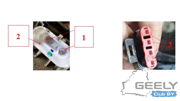

5. Проверить состояние контактов в разъёме топливного модуля и в разъёме жгута электропроводки:
5.1. Проверить на наличие признаков изменения цвета и/или оплавления пинов со всех сторон и пластика в основании пинов.
5.2. Проверить на наличие признаков изменения цвета и/или оплавления пластика корпуса.
5.3. Проверить на наличие признаков изменения цвета и/или оплавления пинов и пластика в разъёме
При наличии признаков оплавления – сделать чёткие фото, наглядно иллюстрирующие неисправность, и заменить топливный модуль и жгут эл. проводки. Выставить отдельные рекламации на замену топливного модуля и жгута электропроводки.

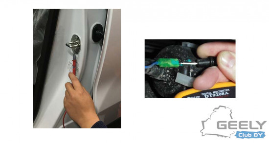

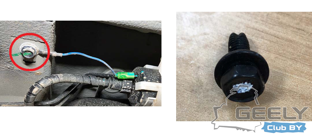

6. Заменить болт крепления к кузову провода заземления топливного фильтра, на модифицированный. Момент затяжки составляет 9 ± 1 Nm.
При замене болта - внимательно осмотреть контакты на проводе заземления статического электричества от топливного фильтра на кузов автомобиля, при необходимости (при наличии признаков окисления или коррозии) зачистить контакты наждачной бумагой.

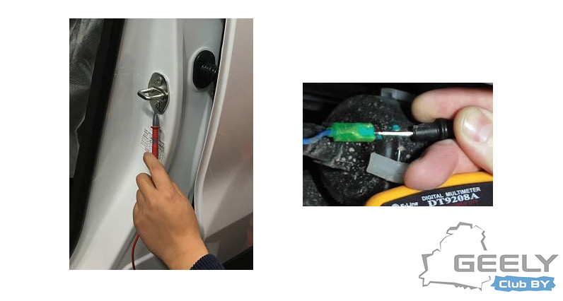

7. После установки нового болта - проверить наличие контакта между корпусом топливного фильтра и кузовом автомобиля, путём измерения сопротивления при помощи мультиметра. Величина сопротивления должна составлять не более 100 Ом.
При этом щуп мультиметра обязательно должен касаться клеммы непосредственно на корпусе топливного фильтра, а не клеммы на проводе заземления.
Если сопротивление при измерении составляет более 100 Ом – ещё раз проверить качество контактов провода заземления на корпусе топливного фильтра и на кузове автомобиля и, при необходимости, выполнить повторную очистку.

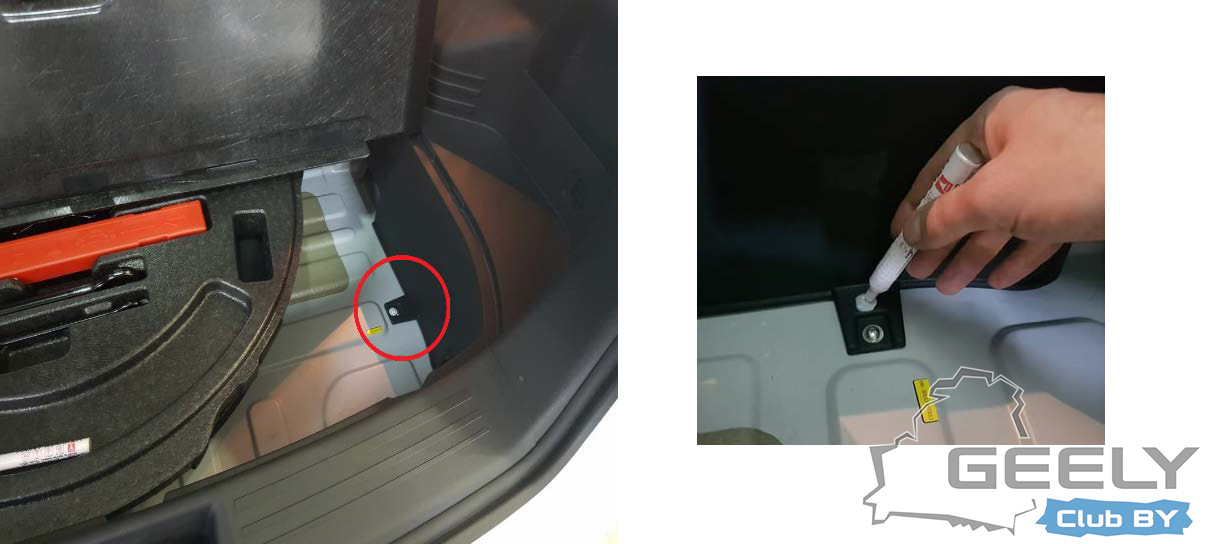

9. Поставить метку белым маркером (можно воспользоваться канцелярской корректирующей жидкостью, типа «Штрих») на креплении обшивки, в багажном отделении справа

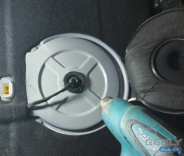

1. Снять подушку заднего сиденья.
2. Круговым движением фена нагреть лючок топливного модуля (в полу под сиденьем, слева), для разогрева клеевого герметика.
3. Аккуратно открыть лючок, поддевая его плоской отвёрткой.

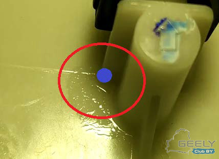

4. Запустить двигатель. Внимательно осмотреть соединения топливных трубок и фланец топливного модуля. При наличии влажных участков – проверить по запаху, вода это или бензин.
5. Ещё раз проверить на наличие следов утечки топлива (визуальные признаки, запах топлива).

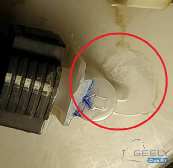

Утечка может быть не явной, осмотрите места соединения топливных магистралей и фланец топливного модуля самым тщательным образом!
6. При отсутствии признаков утечки в местах соединения и в корпусе фланца топливного модуля – установить на место лючок топливного модуля, круговым движением фена нагреть лючок, для разогрева клеевого герметика, и сильно прижать к кузову.

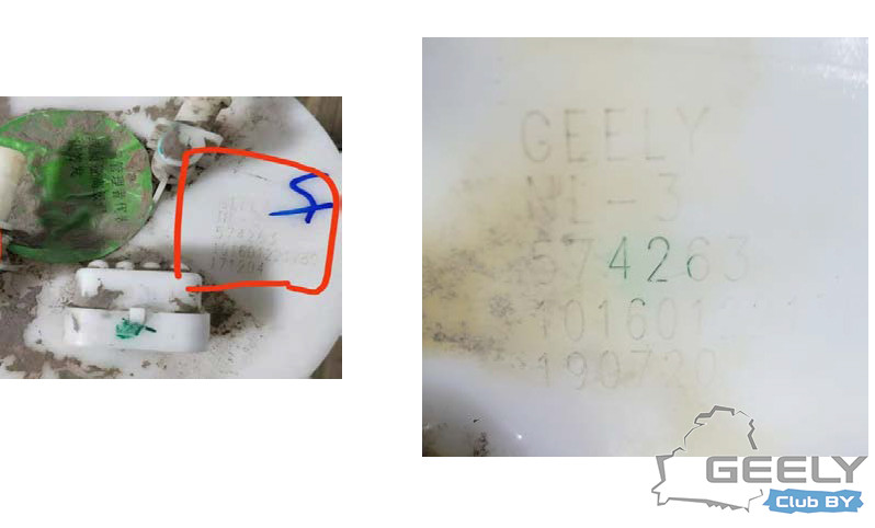

8. При наличии признаков утечки топлива из фланца топливного модуля:
8.1. Зафиксировать неисправность на видео.
8.2. Пометить маркером место утечки.
8.3. Заменить топливный модуль.
Для выполнения работ по замене топливного модуля воспользуйтесь информацией в Руководстве по ремонту.
8.4. Сфотографировать маркировку партии старого и нового топливных модулей.
Маркировка находится на фланце топливного модуля. Убедитесь, пожалуйста, что все символы маркировки можно будет рассмотреть на фото.
8.5. Выставить отдельную гарантийную рекламацию на замену топливного модуля.

Онлайн-сервис от ДЖИЛИ-МОТОРС: SB-2021-001-2 Проверка герметичности топливной магистрали NL3 (Geely Atlas)
Российский дистрибьютор Geely (Джили-Моторс) предоставил владельцам Джили Атлас онлайн-сервис для "Проверки герметичности топливной магистрали NL3 (Geely Atlas).
Ранее такова возможность была листая многостраничный PDF-файл с порядка 19 тыс. VIN-номерами
Сие действия ведутся в рамках свежей сервисной кампании по предотвращению самовозгорания автомобилей, которые имели место не так давно. Чему подтверждением является сервисный бюллетень LSB-2020-010 (ver. 3).

на av.by пишут что белорусы могут гореть - завод это не колышет.
вот так текут трубки. не только в сильный мороз, текут в окружающее пространство и просто так, просто в мороз больше статики и выше шанс возгорания.
