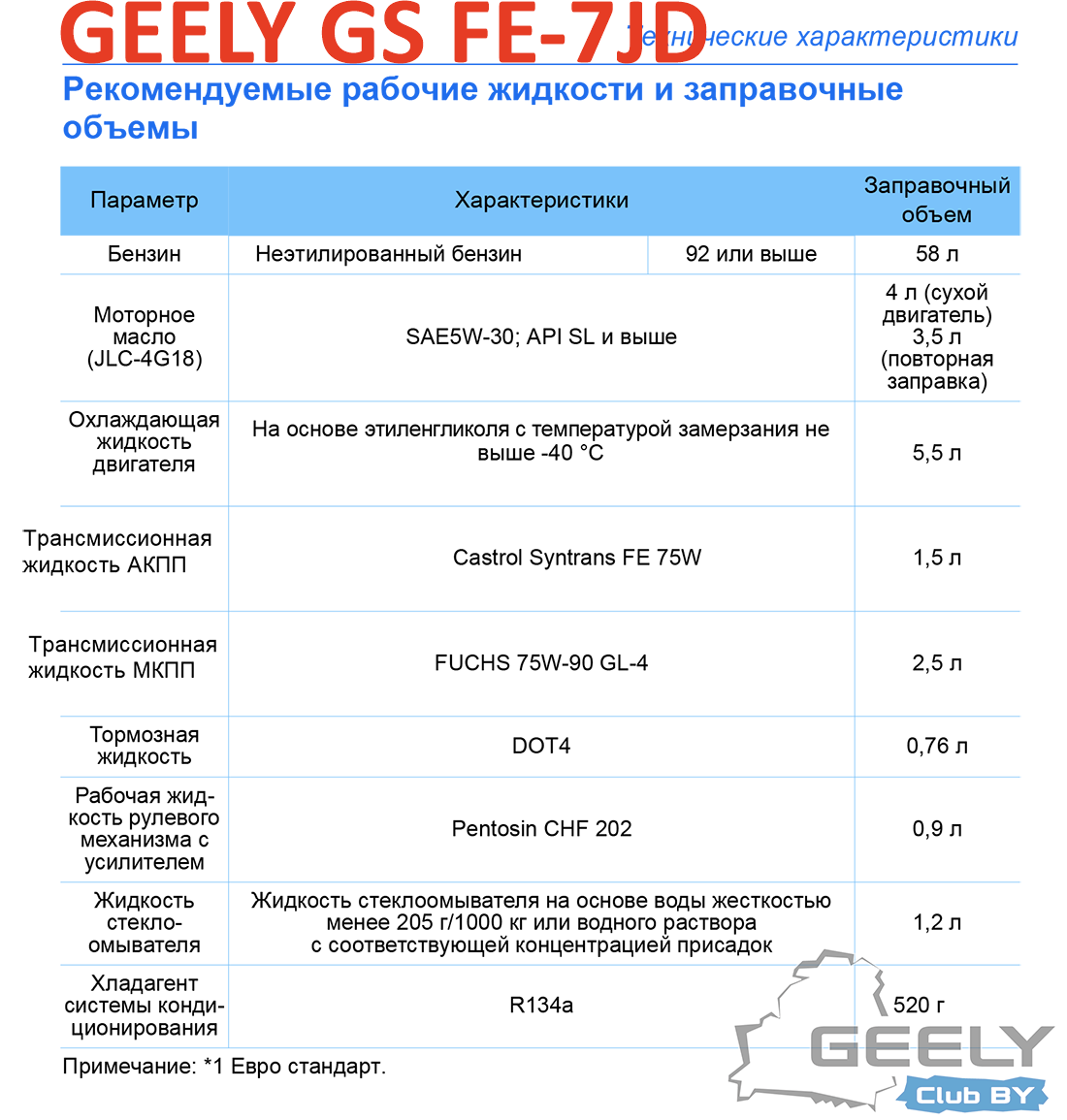

Рекомендуемые производителем рабочие жидкости и заправочные объемы Geely GS FE-7JD:
* информация взята из Руководства по эксплуатации Geely Emgrand GS FE-7JD, носит рекомендательный характер
Рабочая жидкостьХарактеристикиЗаправочный объем
ТопливоНеэтилированный бензин 92 или выше58 л
Моторное масло (JLC-4G18) SAE5W-30; API SL и выше 4 л (сухой двигатель); 3,5 л (повторная заправка)
Охлаждающая жидкость двигателяНа основе этиленгликоля с температурой замерзания не выше -40 °С 5,5 л
Трансмиссионная жидкость АКППCastrol Syntrans FE 75W1,5 л
Трансмиссионная жидкость МКППFUCHS 75W-90 GL-42,5 л
Тормозная жидкостьDOT40,76 л
Рабочая жидкость рулевого механизма с усилителем Pentosin CHF 2020,9 л
Жидкость стеклоомывателя Жидкость стеклоомывателя на основе воды жесткостью менее 205 г/1000 кг или водного раствора с соответствующей концентрацией присадок 1,2 л
Хладагент системы кондиционированияR134a 520 г
