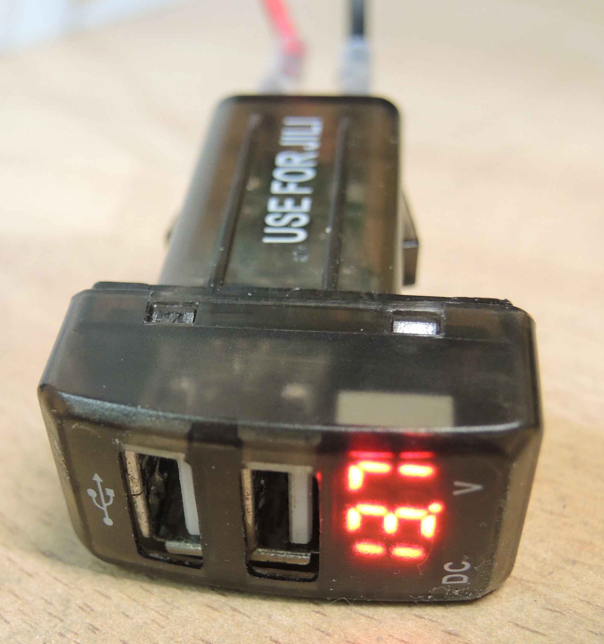

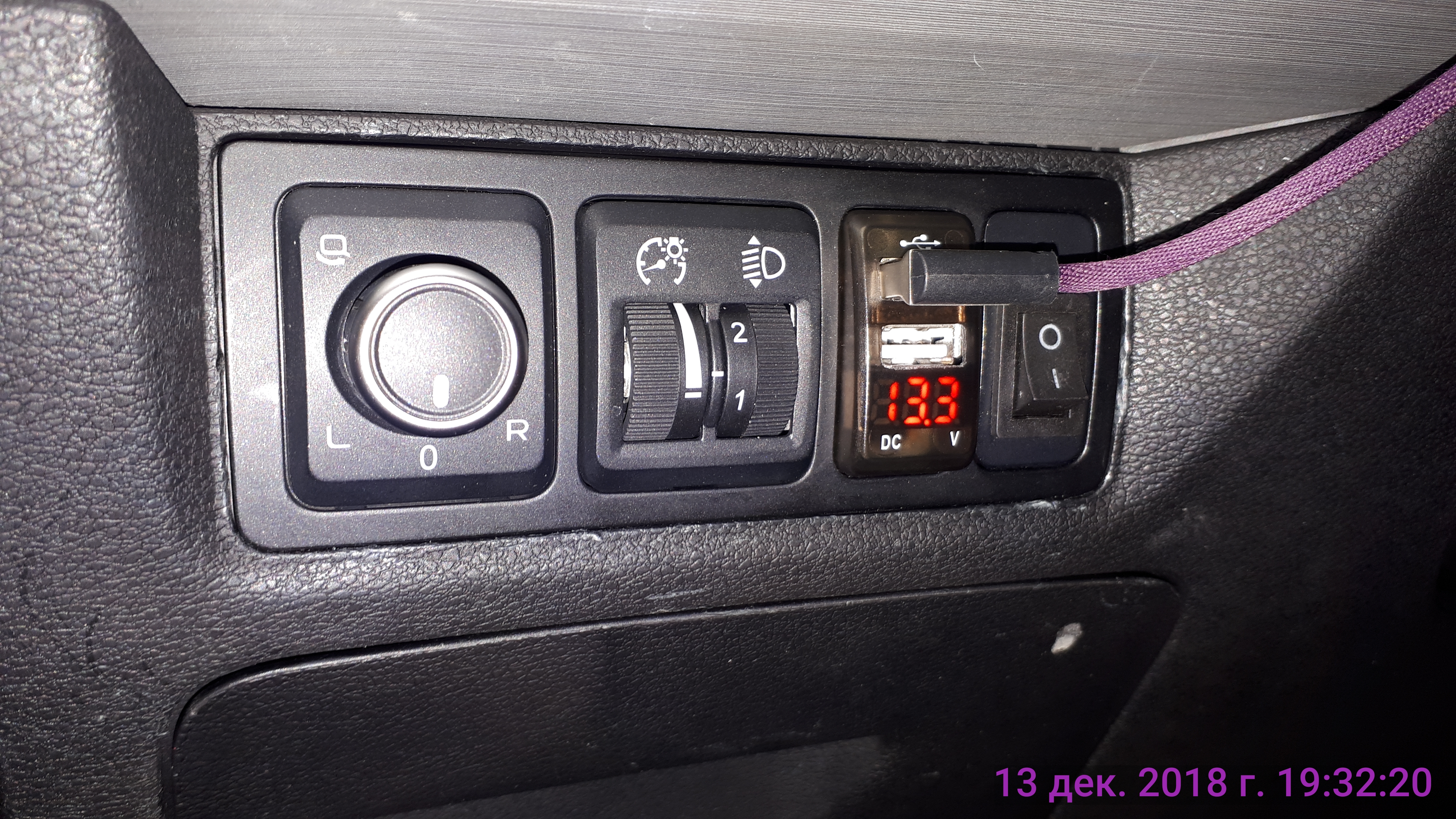

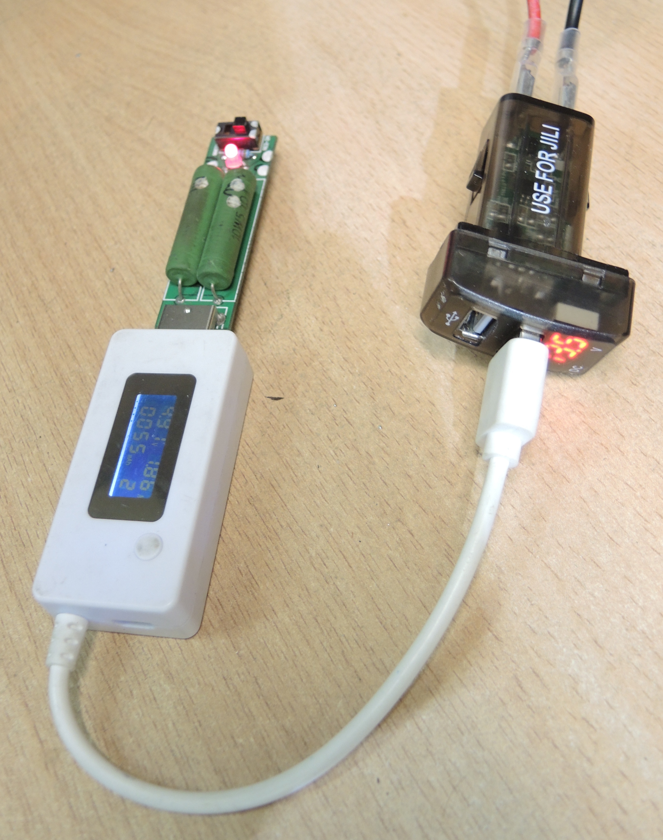

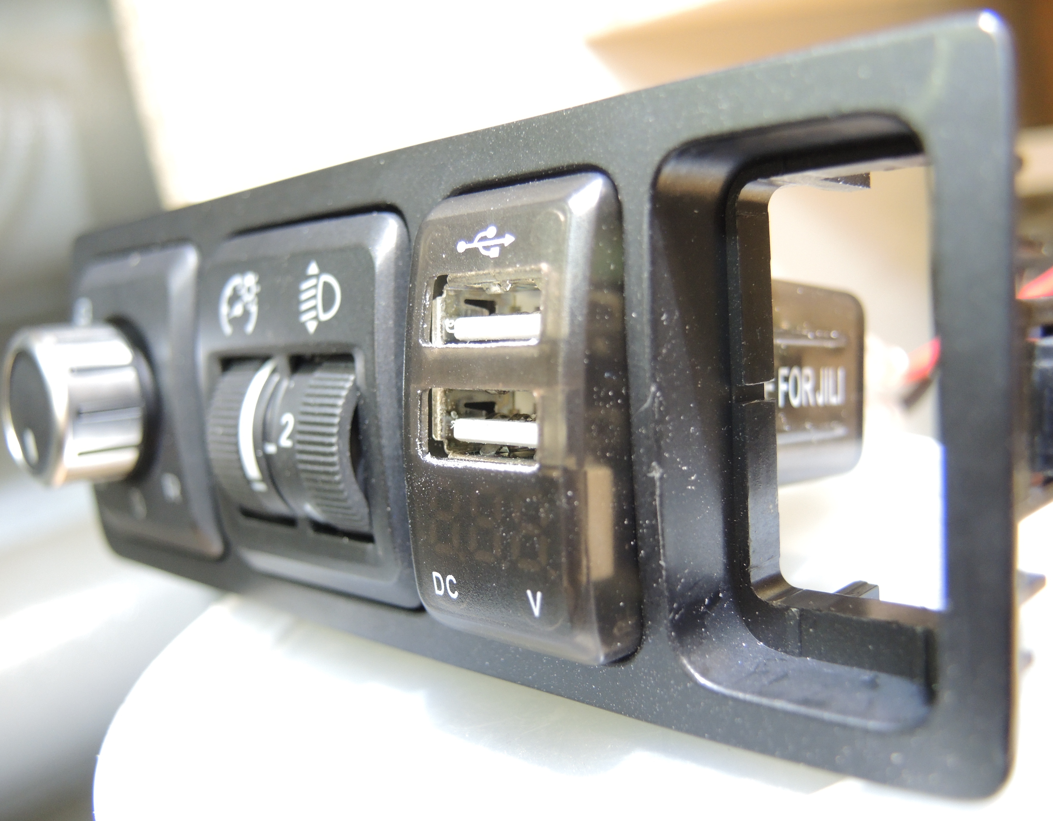

Рискнул выписать зарядку, от другой модели(8,85 долл. США). По фото - должно было подойти.
Вчера получил. Радиусы углов чуток меньше, не влазило в гнездо. Немножко пришлось подточить и все уместилось. Цена адекватная.
почти в 3 раза дешевле чем штатная - https://www.aliexpress.com/item/-/32873 ... 3c00HAOx9m
"подпил" напильником того стоит! ;)

Я чет не понял, какая у него ВАХ...13.3 вольта выдает?
snk131
Re: USB зарядка от Geely GS/GL для Geely Atlas
asxtray писал(а): 11 янв 2019, 17:10 Я чет не понял, какая у него ВАХ...13.3 вольта выдает?
Нормально работает генератор.

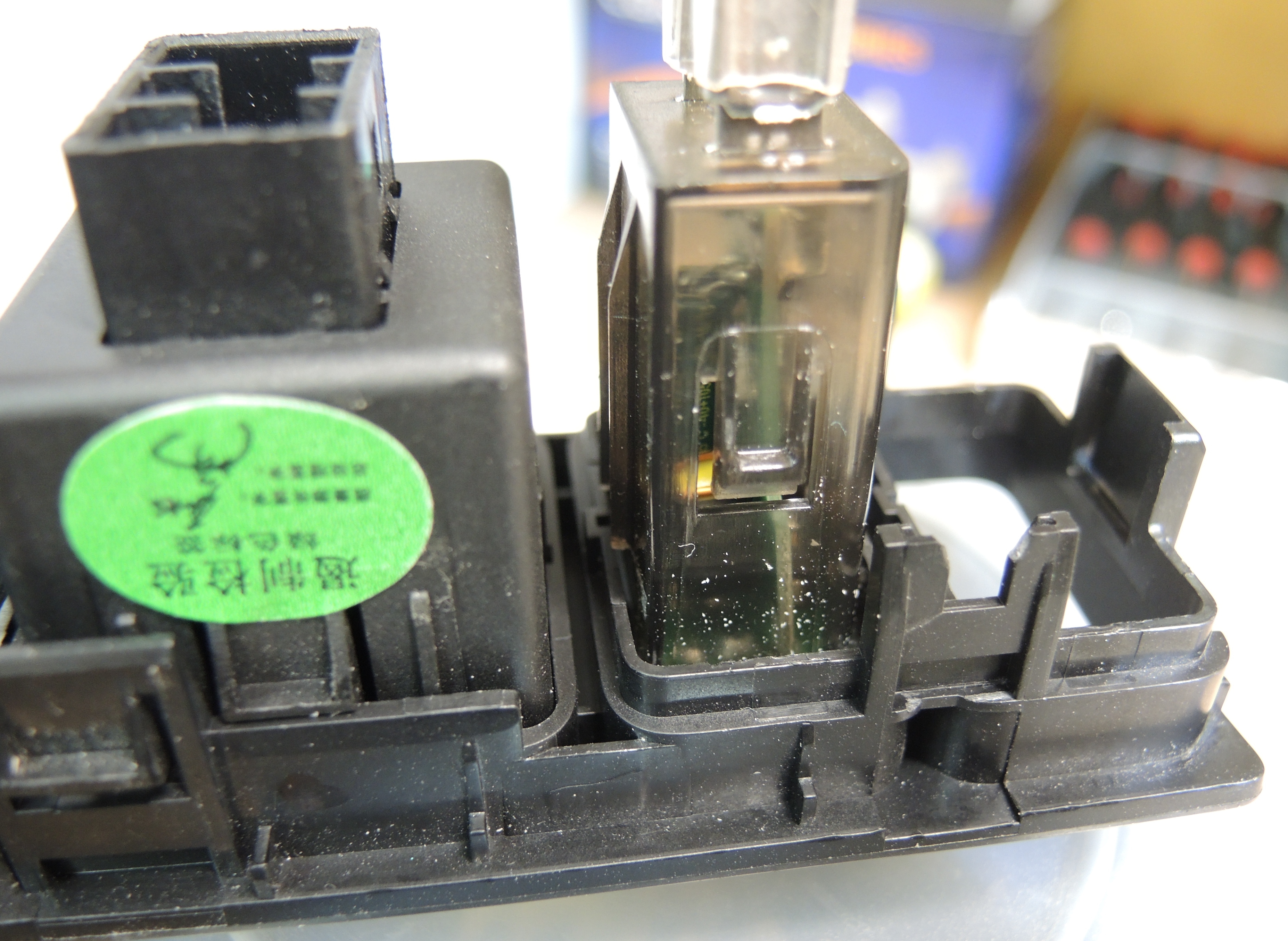

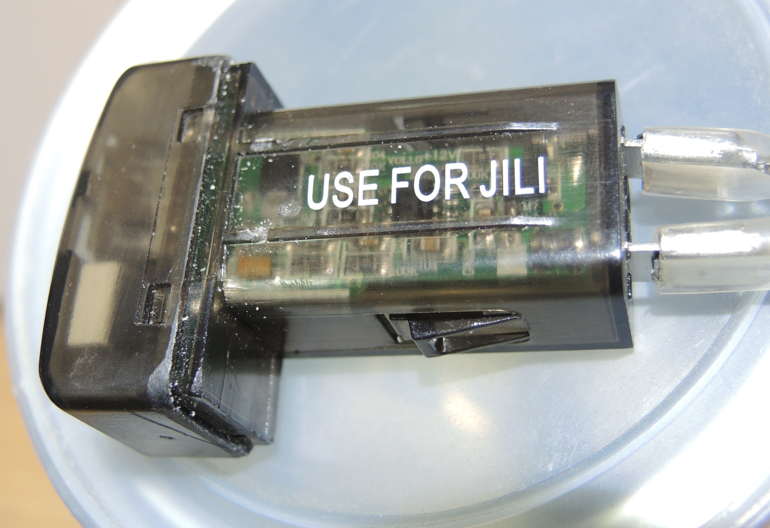

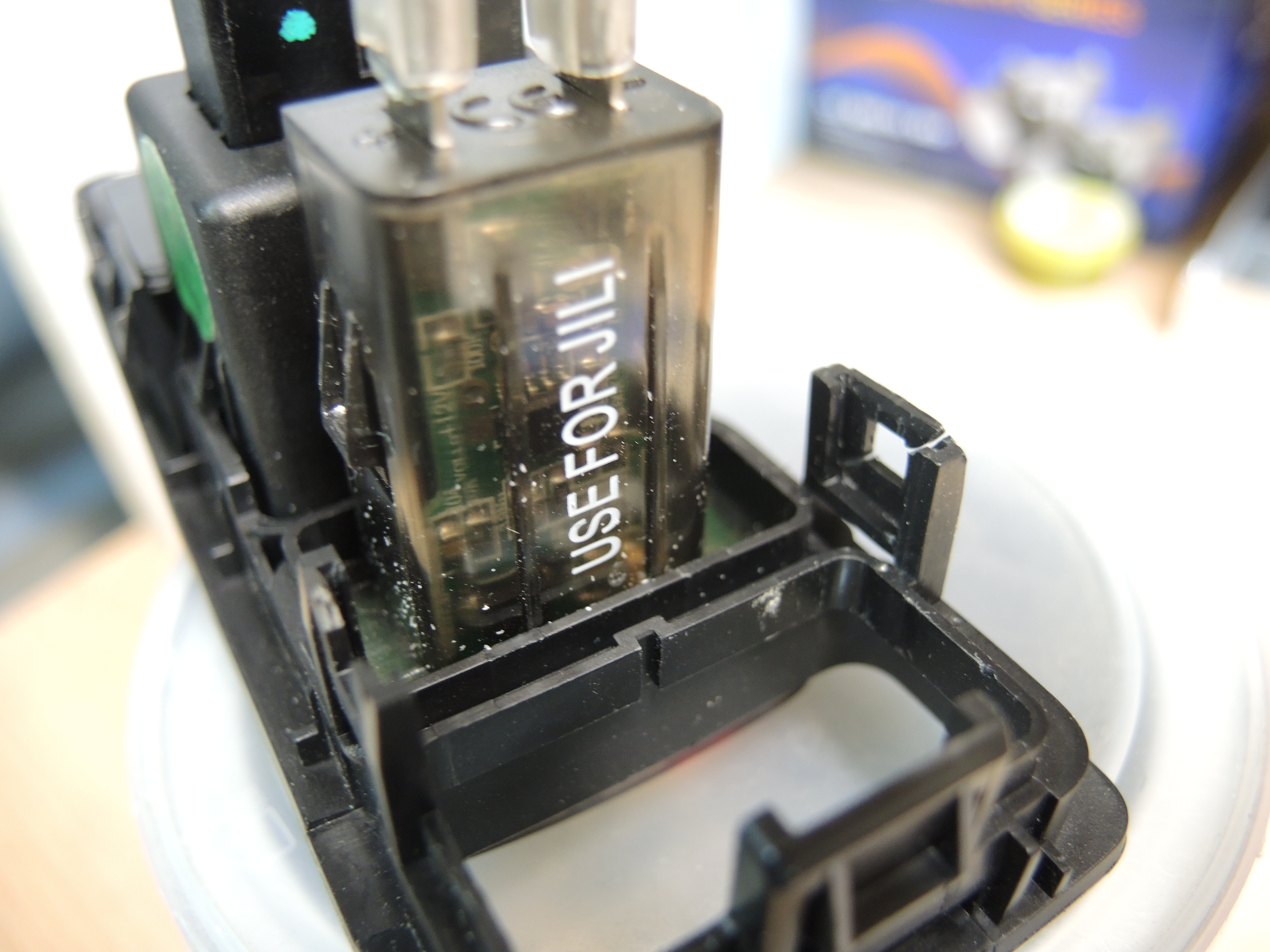

Кто установил - как снимается эта панелька с заглушками?
YuriyZ
Авто: Atlas 2.4 4WD Lux
Город: Стерлитамак
Непрочитанное сообщение YuriyZ »
CergeyB2006 писал(а): 05 май 2019, 16:54 Кто установил - как снимается эта панелька с заглушками?
Сначала надо пальцами изнутри выдавить крышку заглушки. Потом достать крепление крышки заглушки- с ней сложнее. Защелки сверху и снизу.
