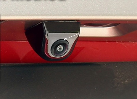

"Умирает" третья установленная камера заднего вида на Geely Emgrand X7 NL-4.
Летом все было ок. Начались морозы потом дожди сырость, начались проблемы с изображением, а потом и вообще черный экран. Первую покупал на алике за 15 бачей - издохла, вторую покупал на wildberries за 25 - опять издохла, третью покупал за 40 - тож издохла.
Уже даже не знаю, что покупать и ставить. Чтоб сказать что их заливает водой - нет, разбирал они герметиком залиты.
Народ поделитесь своим опытом приобретения и использования камер.
Родная кстати https://www.drive2.ru/l/572420323023004781/ очень уж космических денег стоит.

Все до безумия просто. У камер, которых полно на алике (и не только) отличная картинка... но есть одно небольшое НО. Камера то залита компаундом, это да, а вот объектив имеет по периметру маленький зазор, в который отлично попадает сырой воздух, вот через него-то и оседает на внутренней стороне объектива влага, которая (если "не лечить") и убивает быстро эл. часть камеры или саму матрицу.
Сам столкнулся с подобной проблемой, но вовремя локализовал косяк производителя.
После ночного дождя, включив утром заднюю передачу, увидел, что камера запотела. Вышел, протер (наивный) а мутное изображение не убирается. :? Подумав, что попал на 19$, месяц ожидания новой и нудный разбор обшивки, решил для начала ставить машину задом к солнцу возле работы на пару дней. И о чудо... Влага испарилась и камера снова отлично показывает. Тогда решил поближе рассмотреть ее через хороший "бинокль"...
Таким образом я и обнаружил этот злосчастный зазор между объективом и корпусом камеры. Решение пришло само - хорошенько втереть в этот зазор обычный силиконовый прозрачный герметик. Излишки герметика сразу вытираются. Вот и собственно и весь сказ. Больше она не запотевала. катаю год, пережила и дожди и морозы... Вот като-то так вот... ;)

Были мысли про это но руки не дошли((( феном чтоли прогреть а потом герметом замазать

Думаю что можно и феном... в зависимости от запущенности конкретного случая. :) А еще влагу поможет вытянуть силикогель. Снять и положить в него на сутки-двое в сухом и теплом помещении.

Боюсь что ей капец (наверняка сгнили дорожки)
levermar писал(а): 02 мар 2021, 21:40за 19 баков
Ты считаешь, что 100 гр. тюбик силиконового герметика, стОит разницы между ориг. камерой (150 руб) и той что на али за 19$? :)
Без калькулятора понятно, что рентабельнее перезаказать и до её установки воспользоваться герметиком.

Просушил свою. Походу матрице досталось сильно, изображение есть но все в красных точках. Камеры хоть и пишут ip67 но влага все равно попадает. Да если покупать опять китай то нужно ее еще самому герметезировать.
