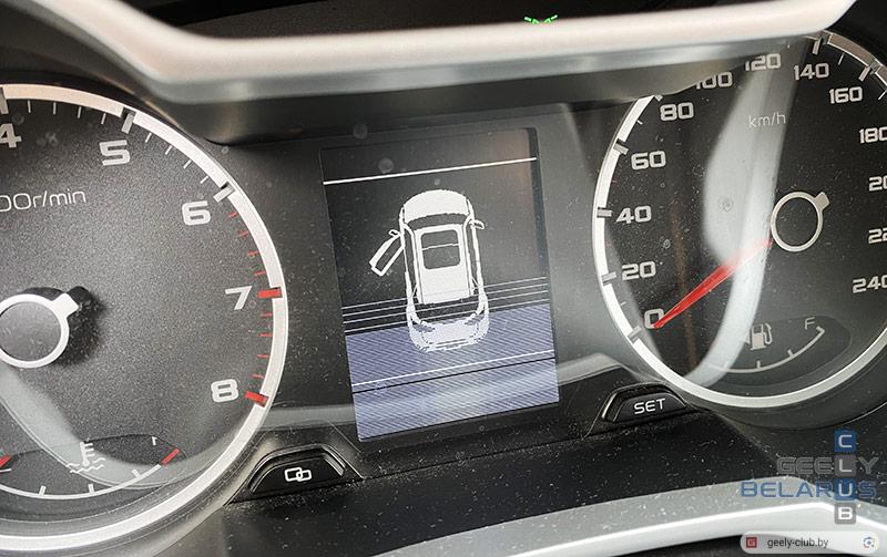

Засвечивается центральное табло аналоговой приборки Джили Атлас из комплектации Comfort. У других владельцев щиток приборов полосит (на жк-экране появляются и увеличиваются в количестве белые полосы) и даже моргает (плывет) дисплей. Как отремонтироваться или не стоит рассчитывать на ремонт, а менять на другую приборку от Luxury комплектации?
В чём может быть причина??? (может шлейф)
Датчик освещённости работает вроде нормально, потому что свет фары включаются адекватно.
На холодную приборка работает хорошо
А когда прогреется - светлеет, но не всегда иногда всё с ней хорошо.

У меня полосы появились. Много полос :shock:

Джили Атлас 2.0 МКПП на приборной панели на LCD-экране бортового компьютера появились полоски. В самом верху мониторчика 6-7 горизонтальных полосок и справа 1-2 вертикальных полоски! Что это может быть, подскажите как устранить неисправность? И самое главное эти полосы периодически частично пропадают и снова появляются!

Артефакты приборки Geely Atlas - полоски

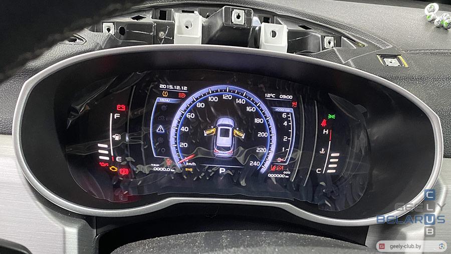

Полосы и белая заливка фона на центральном ЖК-экране стрелочной приборки Geely Atlas - успешно "лечится" заменой всей панели на цифровую от Люкса (Luxury). Установка займет минут 15-20.
Ремонтировать аналоговую (стрелочную) приборку Geely Atlas невозможно, центральная панель не ремонтопригодна. Протирания контактов спиртом и другие танцы с бубном не приведут результату, пустая трата времени. Увы.

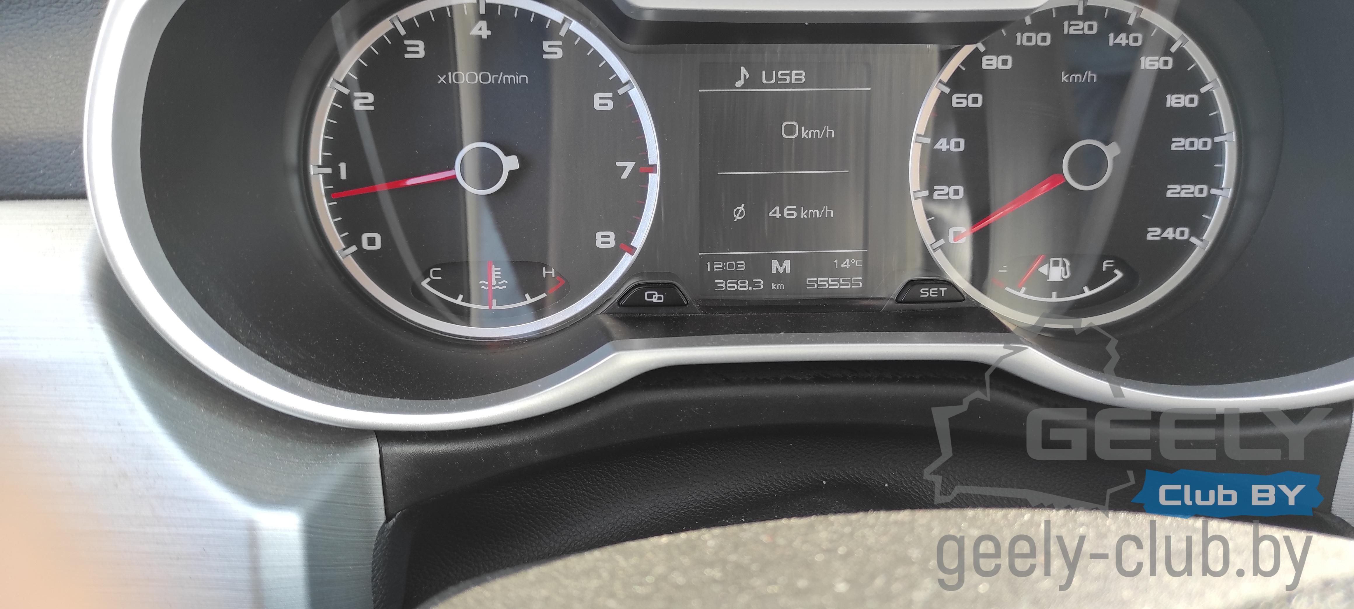

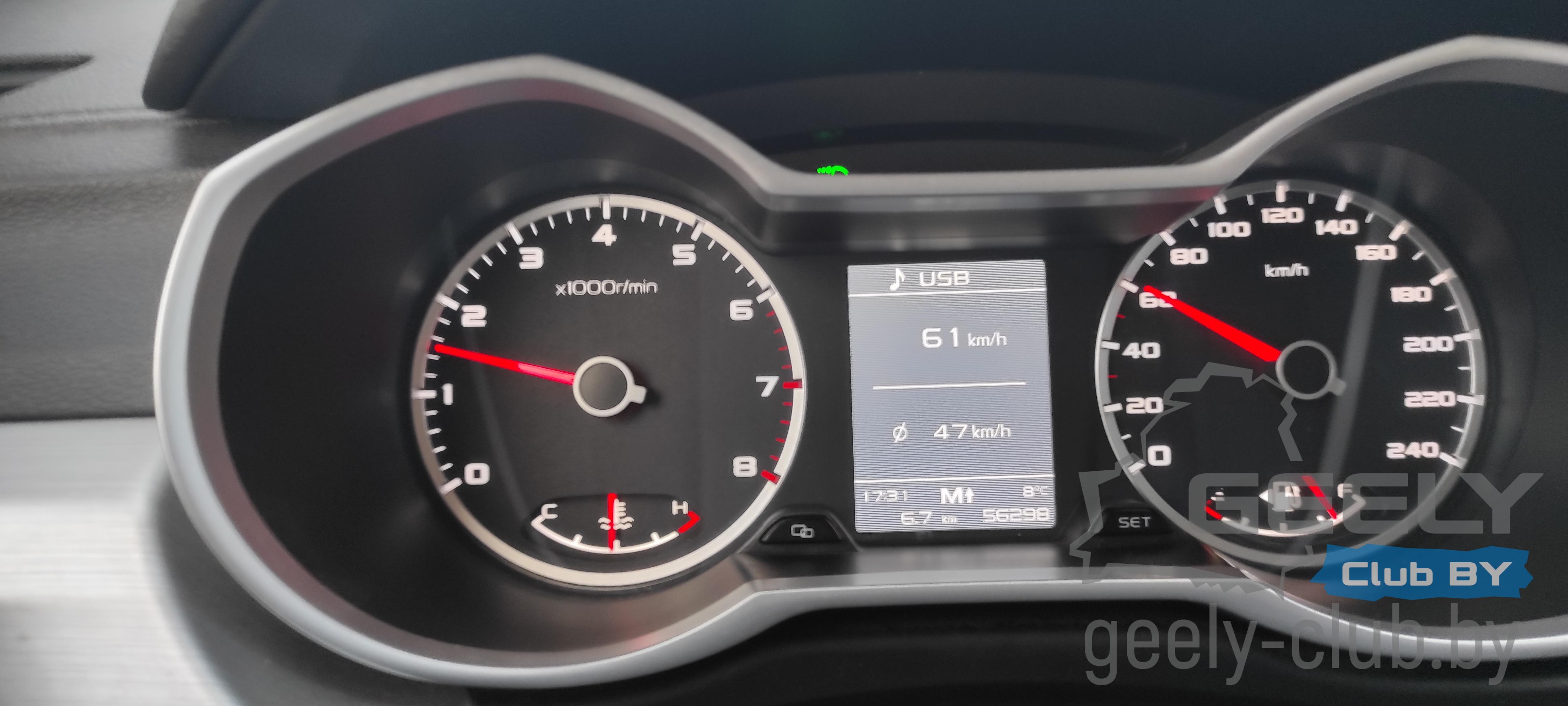

Снятие стрелочной приборки с артифактами на центральном экране, Джили Атлас 2.4 комплектация Комфорт
Установка и подключение цифрового щитка приборов от Люкс (Geely atlas nl3 2.4 Комфорт). <br />Пробег пока еще 0 км, после адаптации будет корректно работать.
После замены щитка приборов пробег был 0 км, но его установили на действительные значения как в блоке; весь функционал левого подрулевого переключателя (листание страниц на интерфейсе маршрутного компьютера) в Атлас 2.4 Комфорт (Comfort) сохраняется.
Кнопка на торце стрекозы переключает все режимы вывода информации (если кого-то беспокоил этот вопрос).
Теперь всё корректно работает после проделанной адаптации.
!!! Проверяли и в Атласе с мотором 2.0 на механике - кнопка работает, как и должно быть.

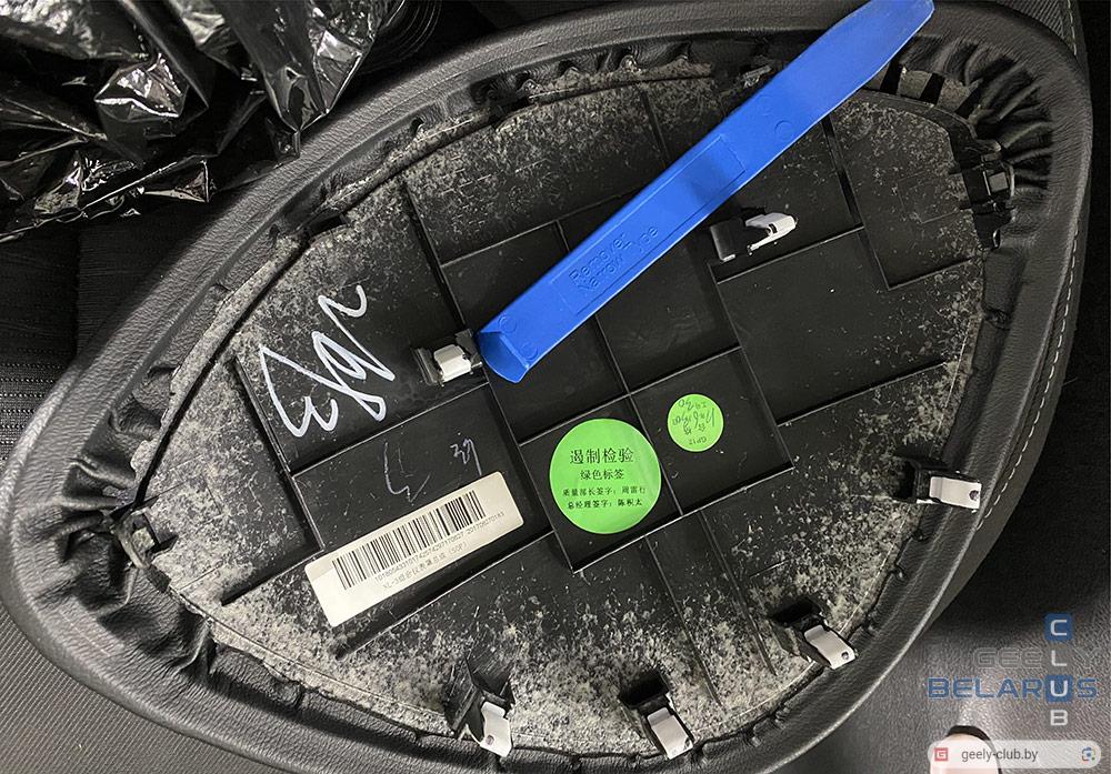

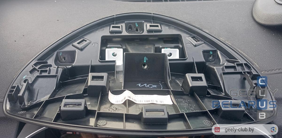

1. Демонтаж козырька
Козырек/крышка
Козырек/крышка

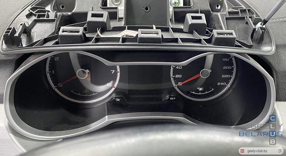

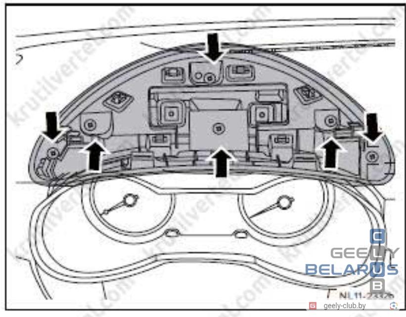

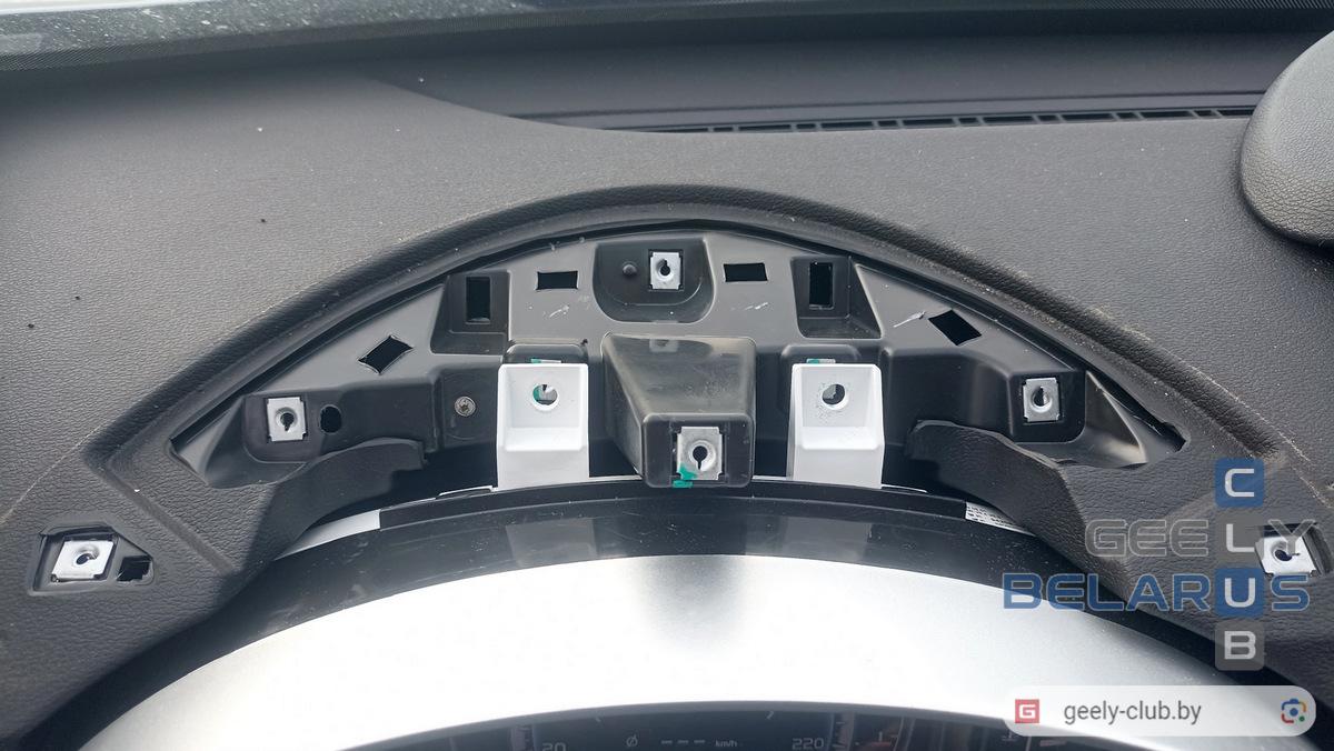

2. Выкрутить 6 винтов накладки
3. Выкрутить 2 винта фиксирующих панель приборов.

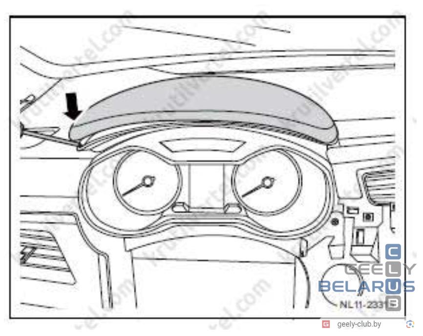

3. Снять обрамление панели приборов.
1) Надлежащими инструментами снять обрамление панели приборов, как показано на рисунке ниже.
4. Снять накладку панели приборов.
1) Выкрутить 6 крепежных винтов накладки панели приборов.
2) Снять накладку панели приборов.

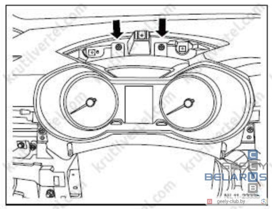

5. Снять панель приборов.
1) Выкрутить 2 крепежных винта панели приборов, как показано на рисунке ниже.
2) Снять панель приборов и отсоединить от нее разъем жгута проводов, как показано на рисунке ниже.

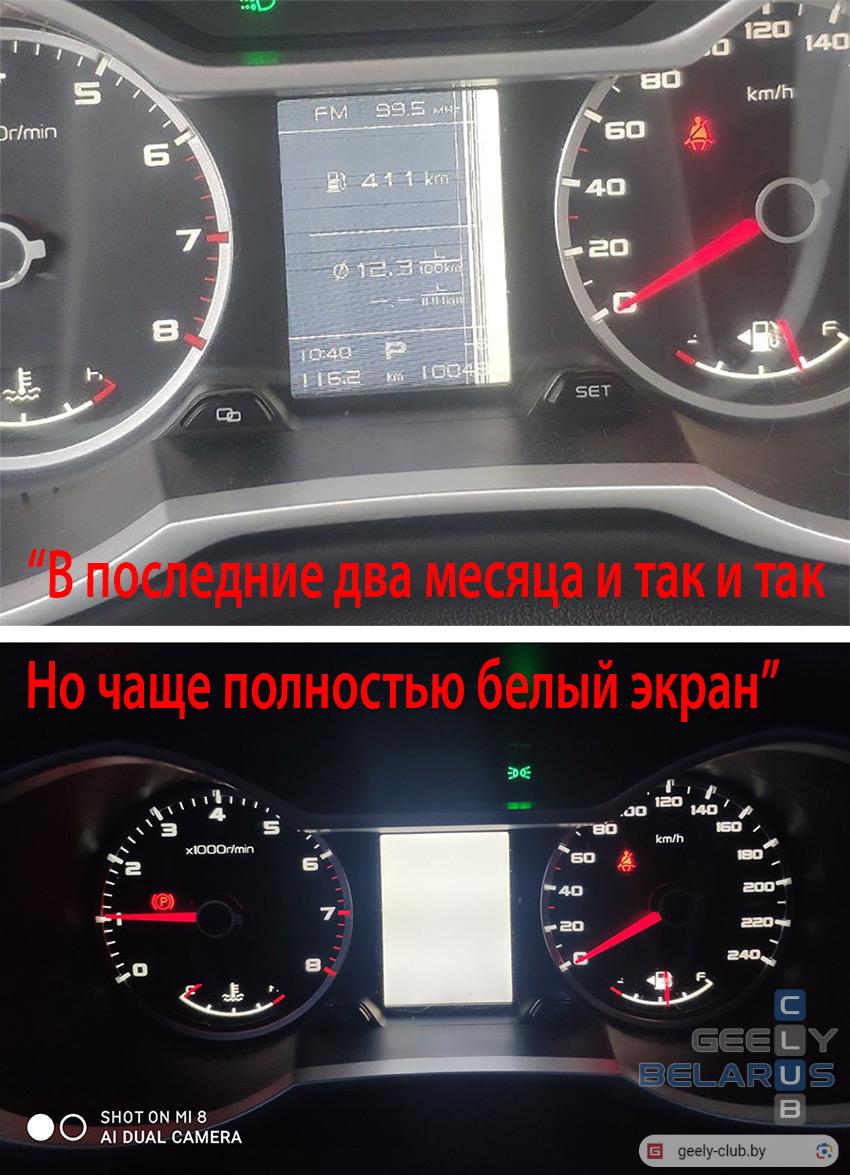

Комментарий владельца Geely Atlas и фото артефактов на аналоговом щитке приборов Джили Атлас:
"В последние два месяца и так и так,
Но чаще полностью белый экран.
Первая полоска появилась в августе 2021. Но критично стало осенью 23"
Путь решения этого конструктивного недостатка описаны несколькими сообщениями выше
