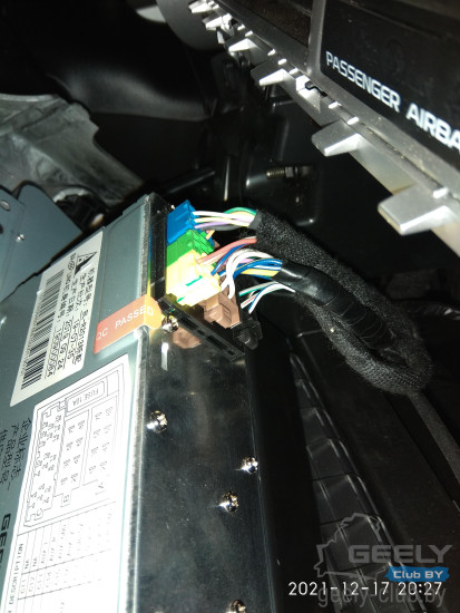

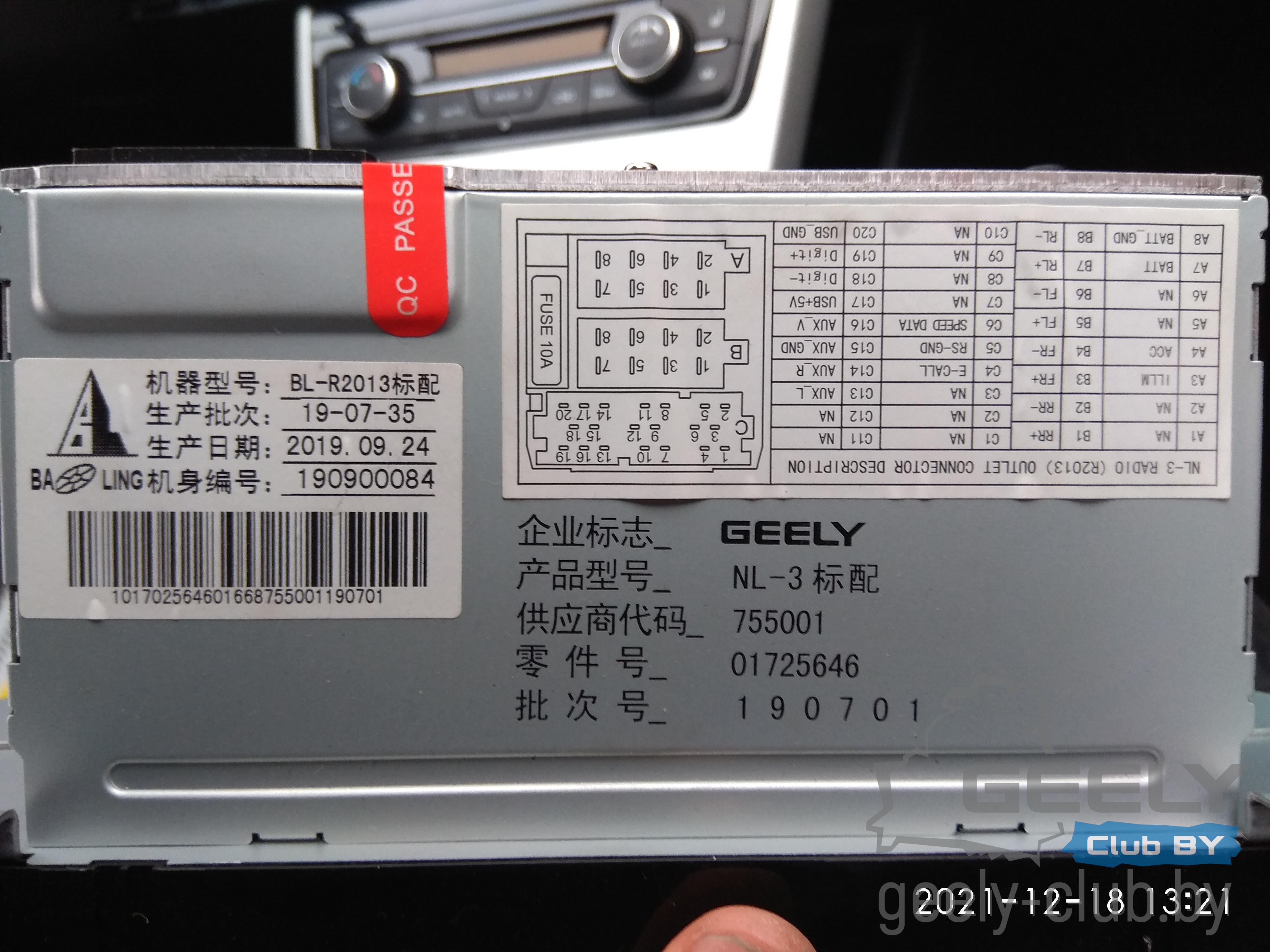

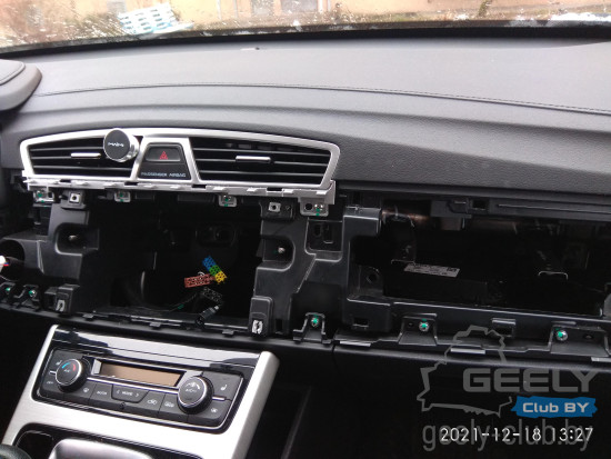

Добрый вечер, подскажите пожалуйста, хочу заметить простейшую штатную магнитолу с карманом на штатную только ЖК экраном.
(Geely Atlas 2.0 МКПП)
Купил б/у, но проверить и подключить не могу (подскажите, где можно купить провода подключения к ЖК экрану от блока или маркировку этих проводов, или фото как они выглядят). Ещё как можно удлинить провода подключения к самой магнитоле + провод антенны?

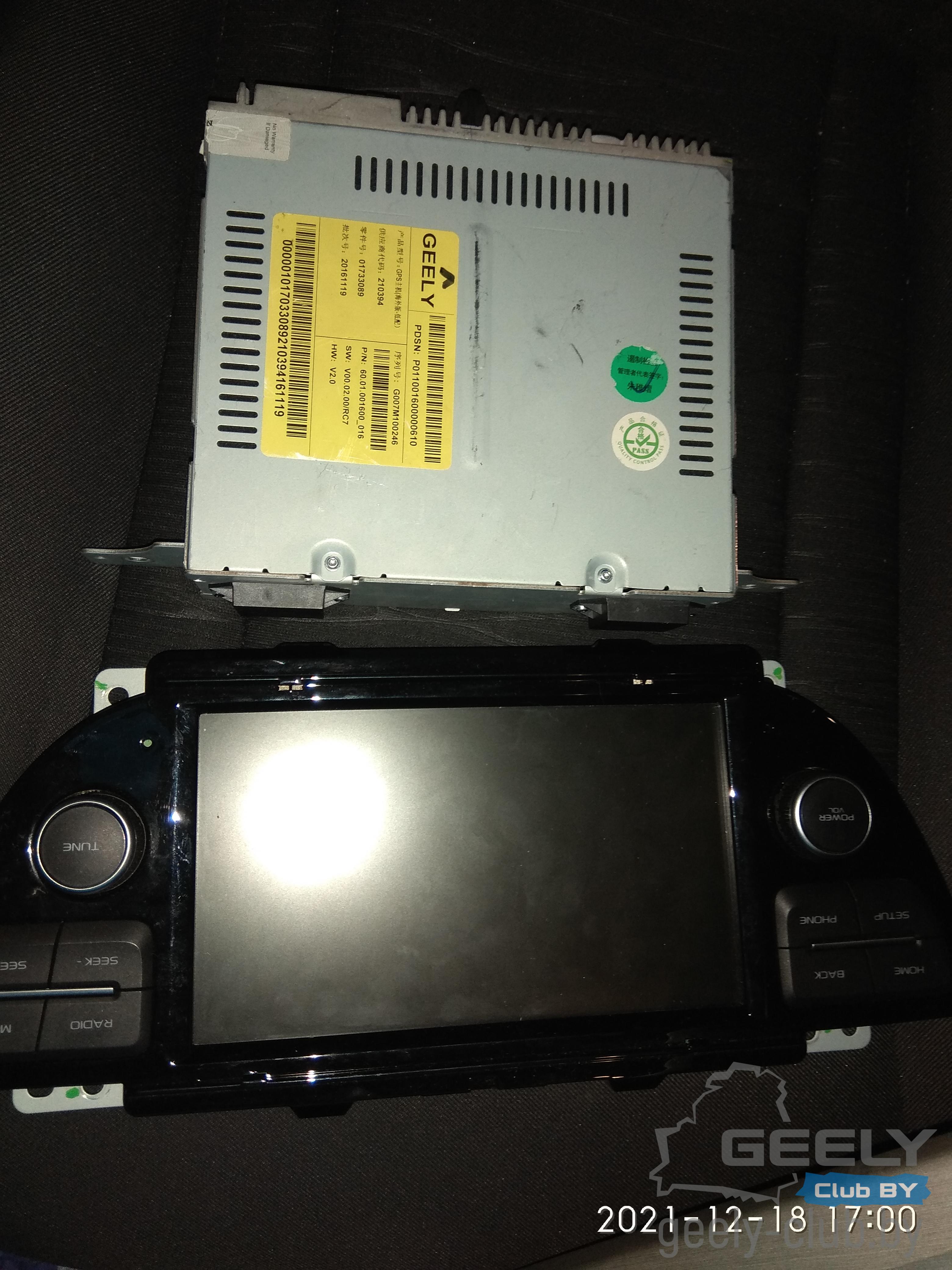

Моя штатная
Моя штатная
Её подключение
Её подключение
Маркировка моей магнитолы

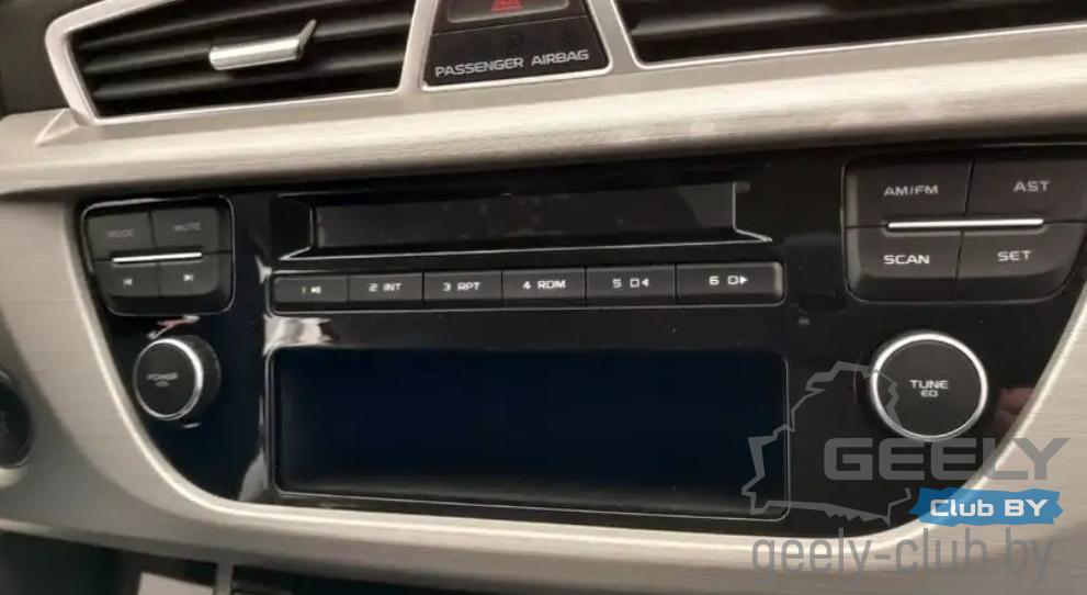

Магнитолу которую хочу поставить

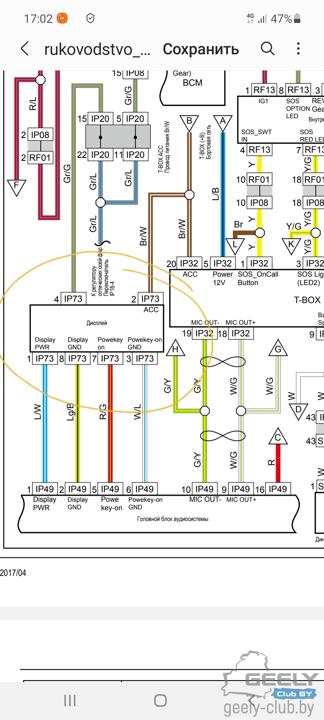

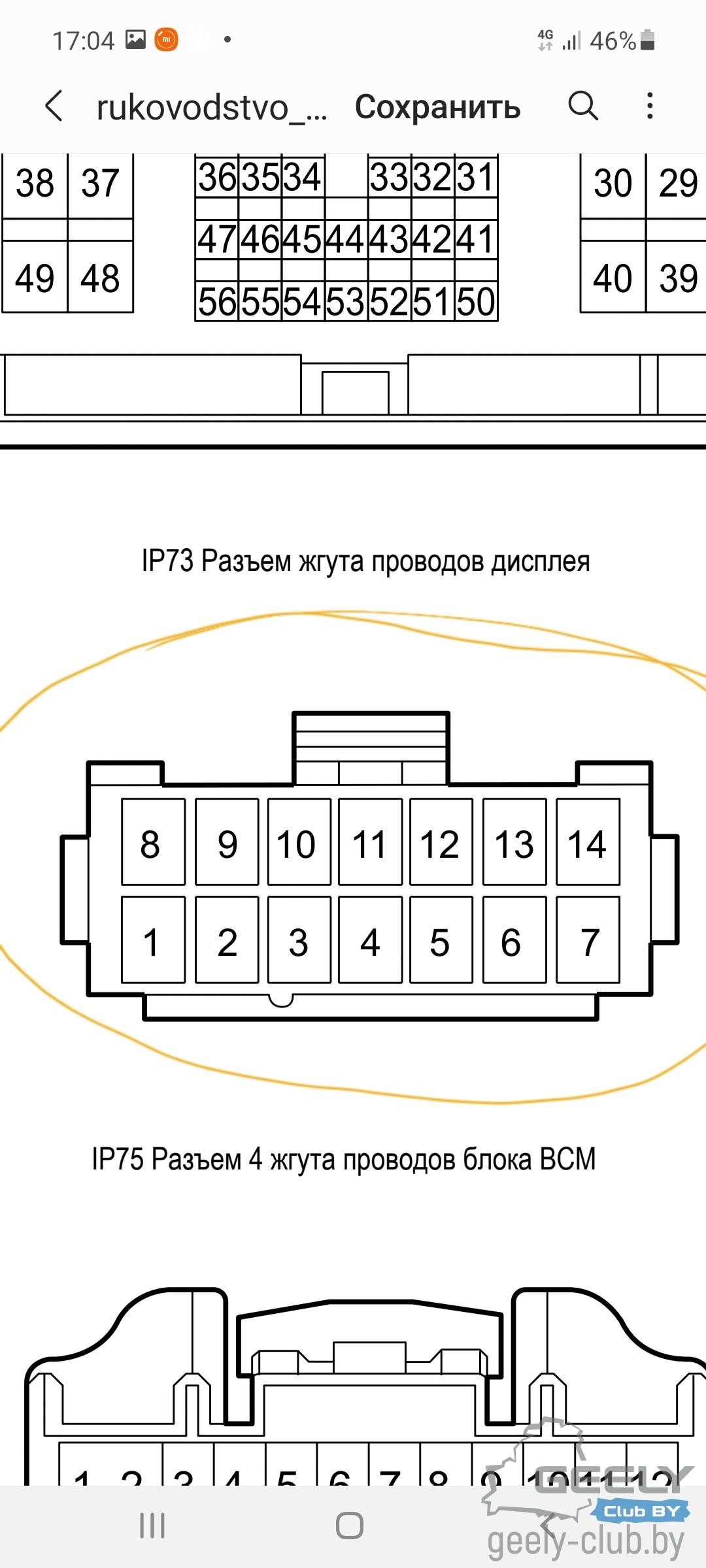

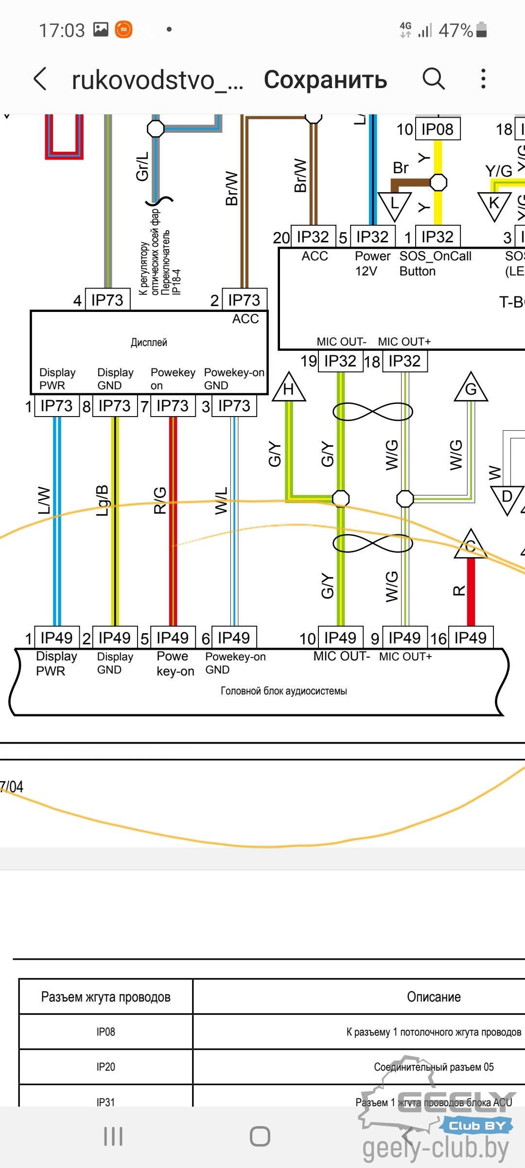

axmetov писал(а): 19 дек 2021, 14:38 или маркировка проводов

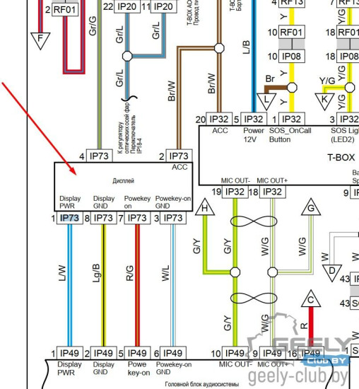

1) На дисплее «белый круглый» разъём отвечает за освещенность, соединяется в блоком ГУ.
2) Жгут дисплея (14 пин, 2 ряда по 7 шт) На схеме видно куда уходят провода

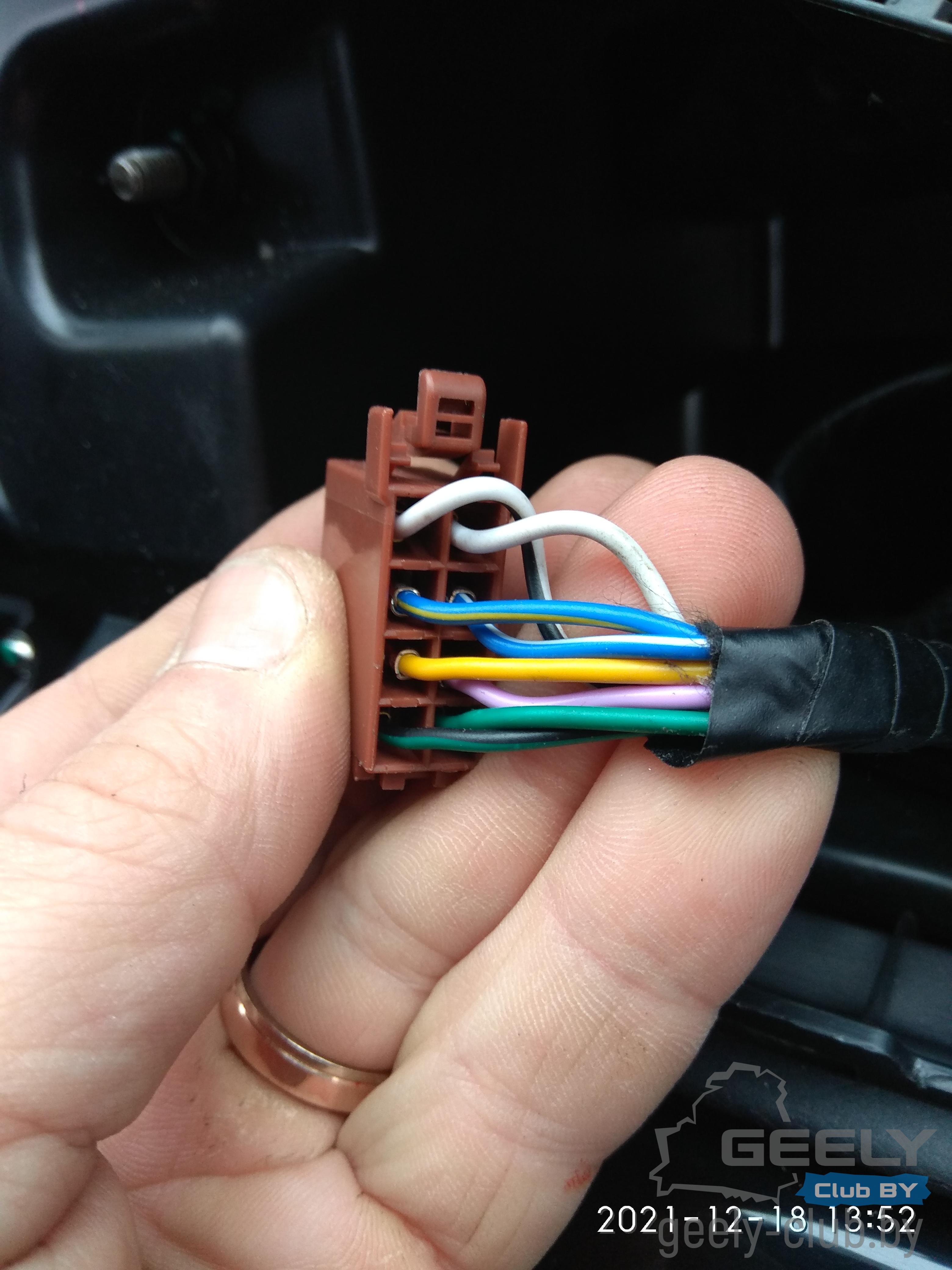

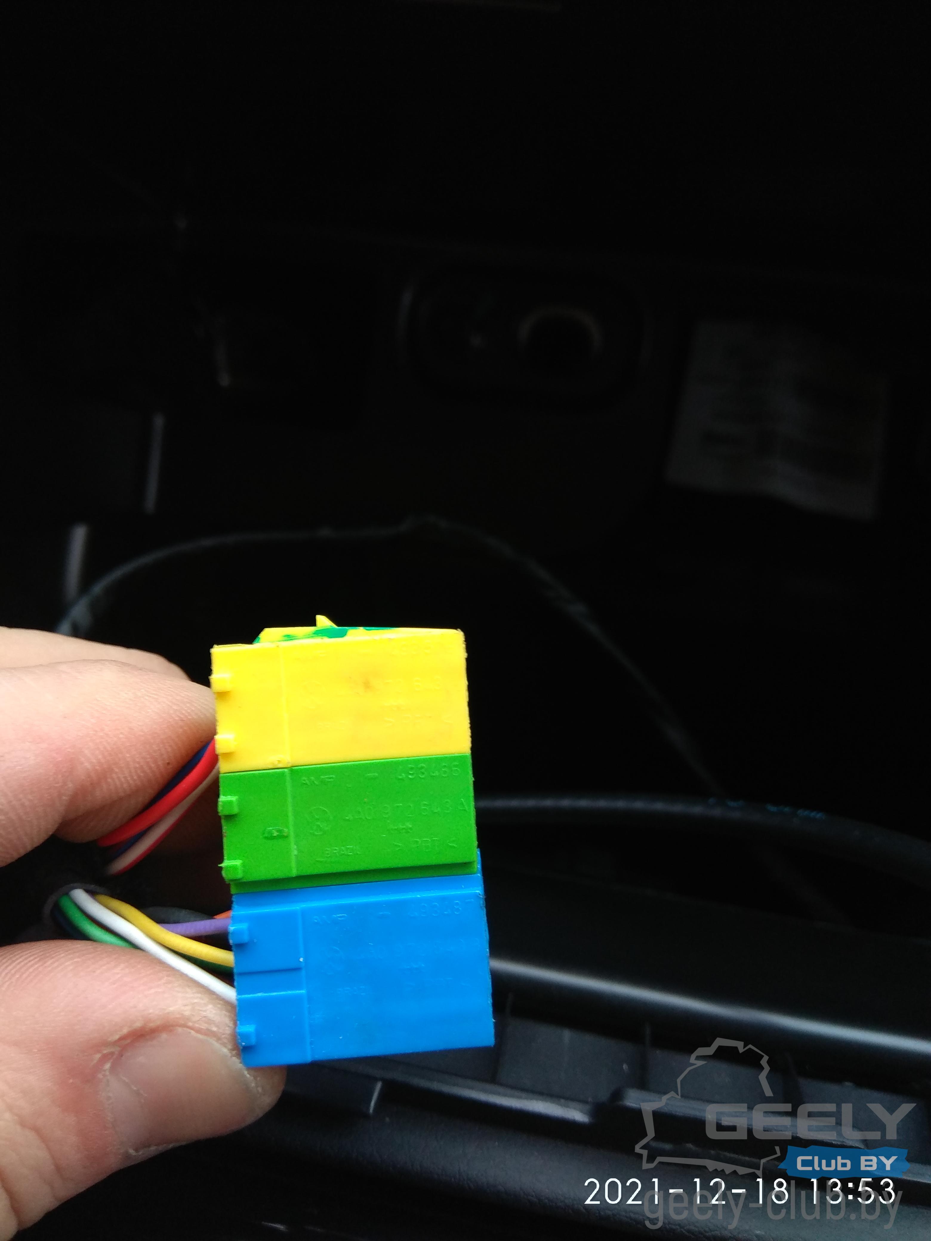

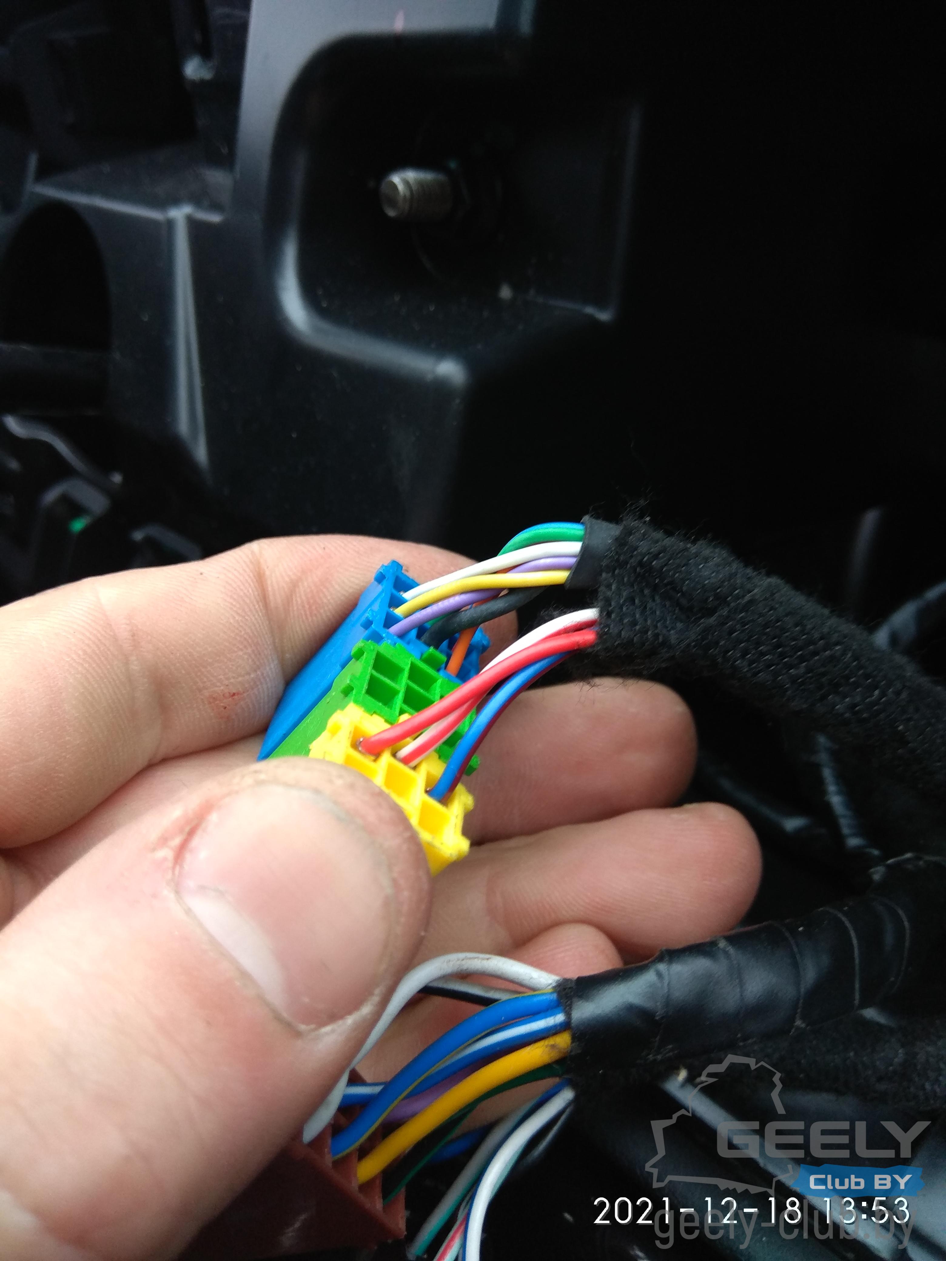

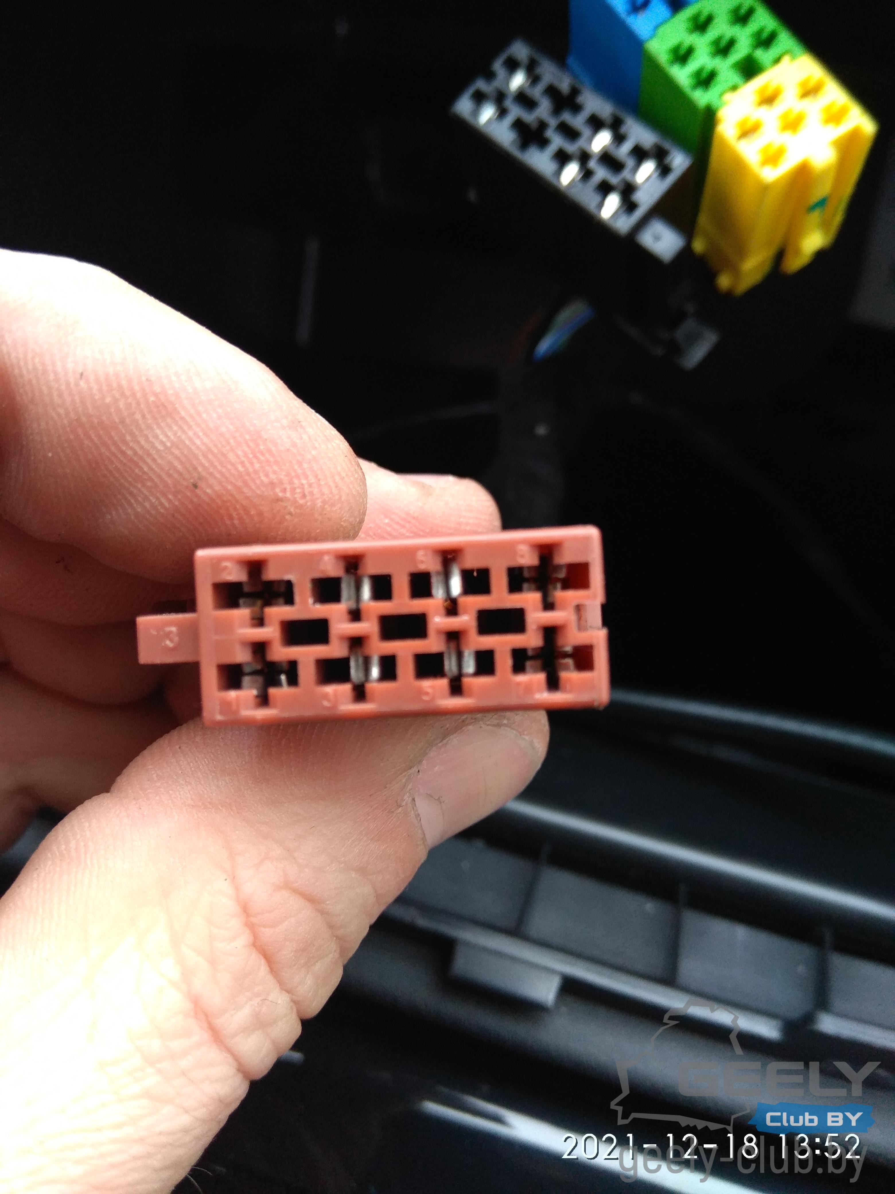

Может я просто болван, но кто подскажет, есть штекер с проводами (14 пин, 2 ряда по 7 шт) на противоположном конце ничего нет, какие провода задействованы, а какие нет и какой провод с ЖК-панели идёт на ГУ, можно пометить как-то так... или точками
dgipa2007
Сообщения: 18
Замена штатной магнитолы (двухлитровый Geely Atlas на механике)
Непрочитанное сообщение dgipa2007 »
Нечего в этот 14 пиновый разьем не подключается. Белый это соединение между блоком и манитором. Синий это разьем с подлокотника(флешка и aux), черный это GPS антена.

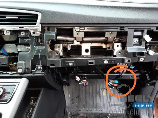

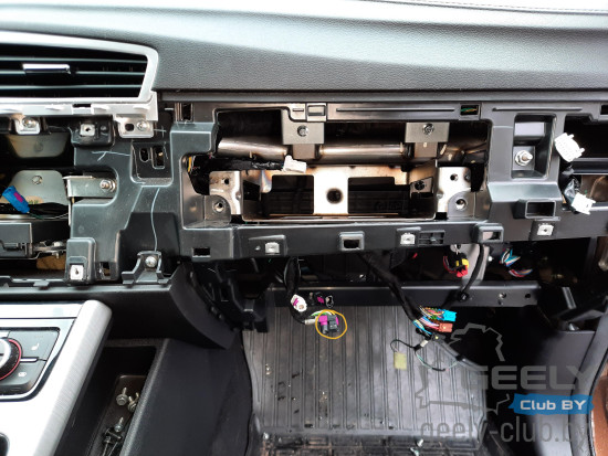

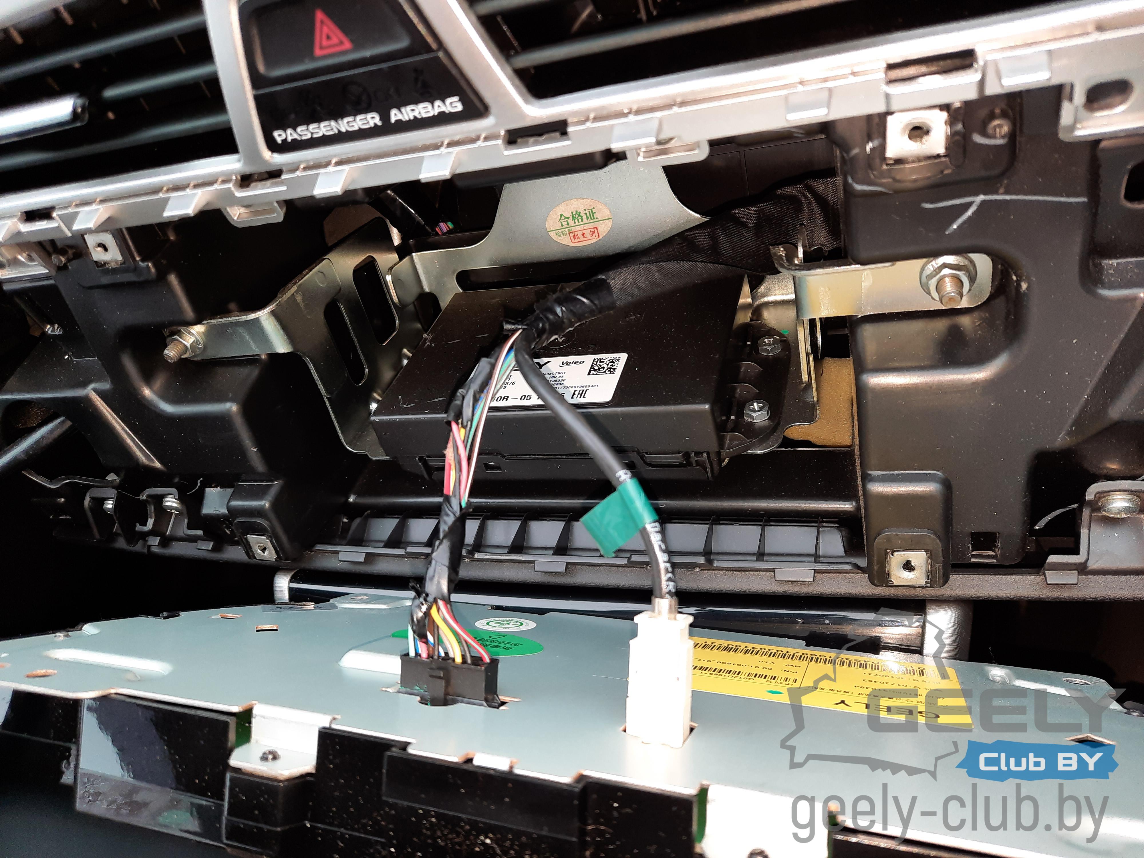

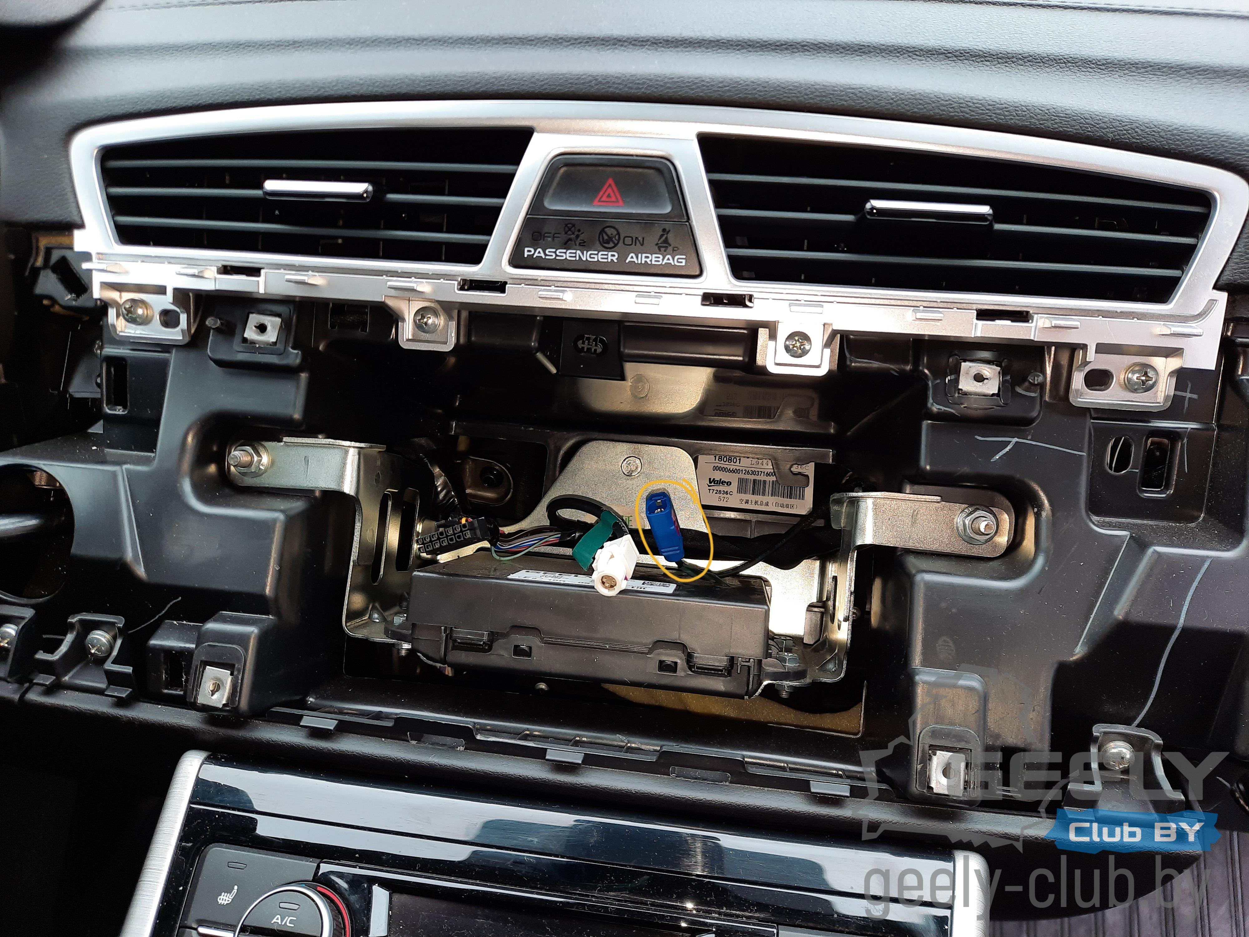

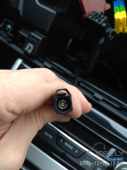

Это разьем USB и AUX в подлокотнике

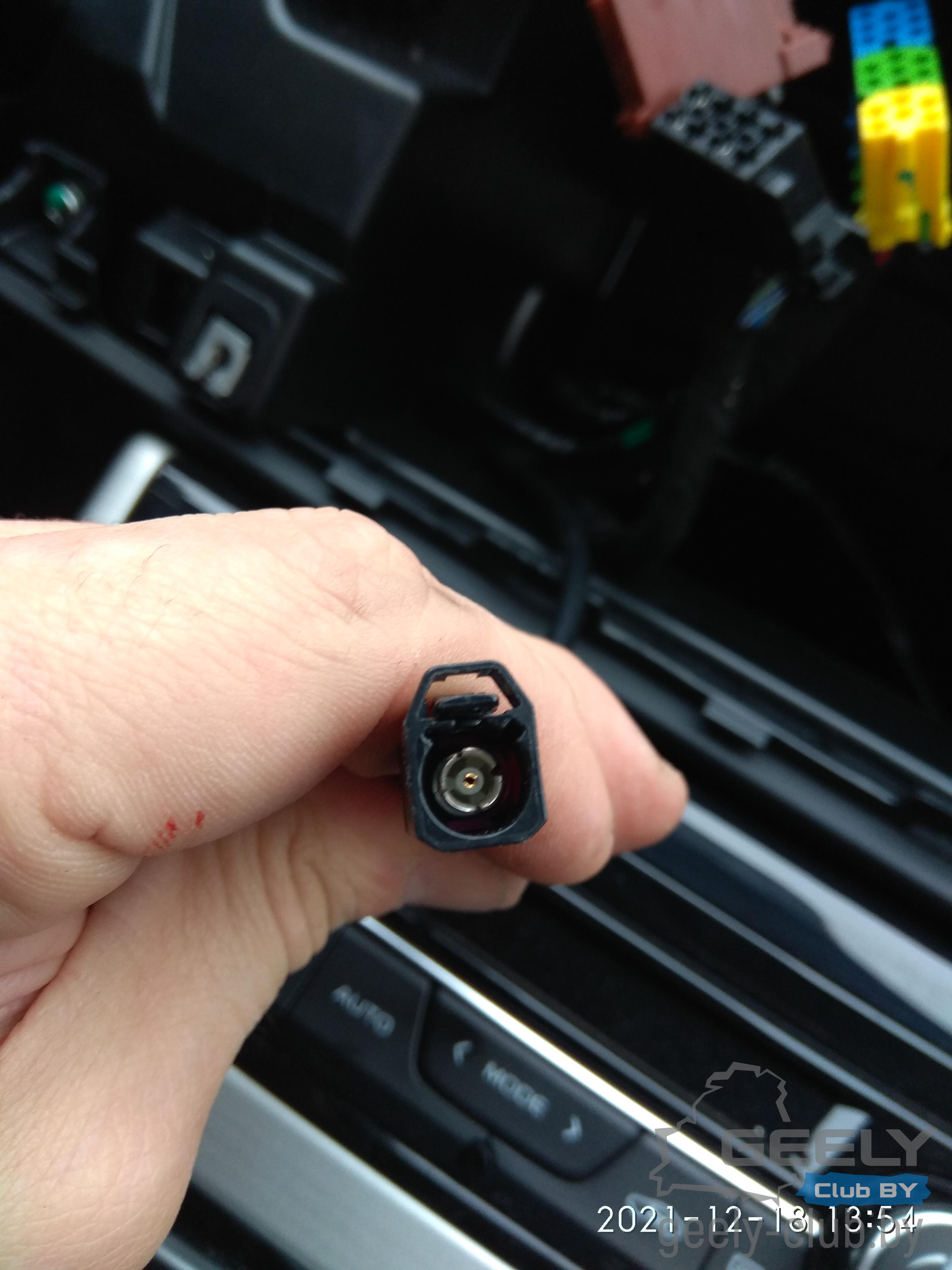

Это антена GPS
Это антена GPS

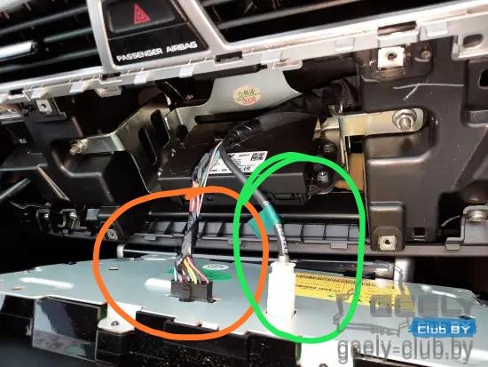

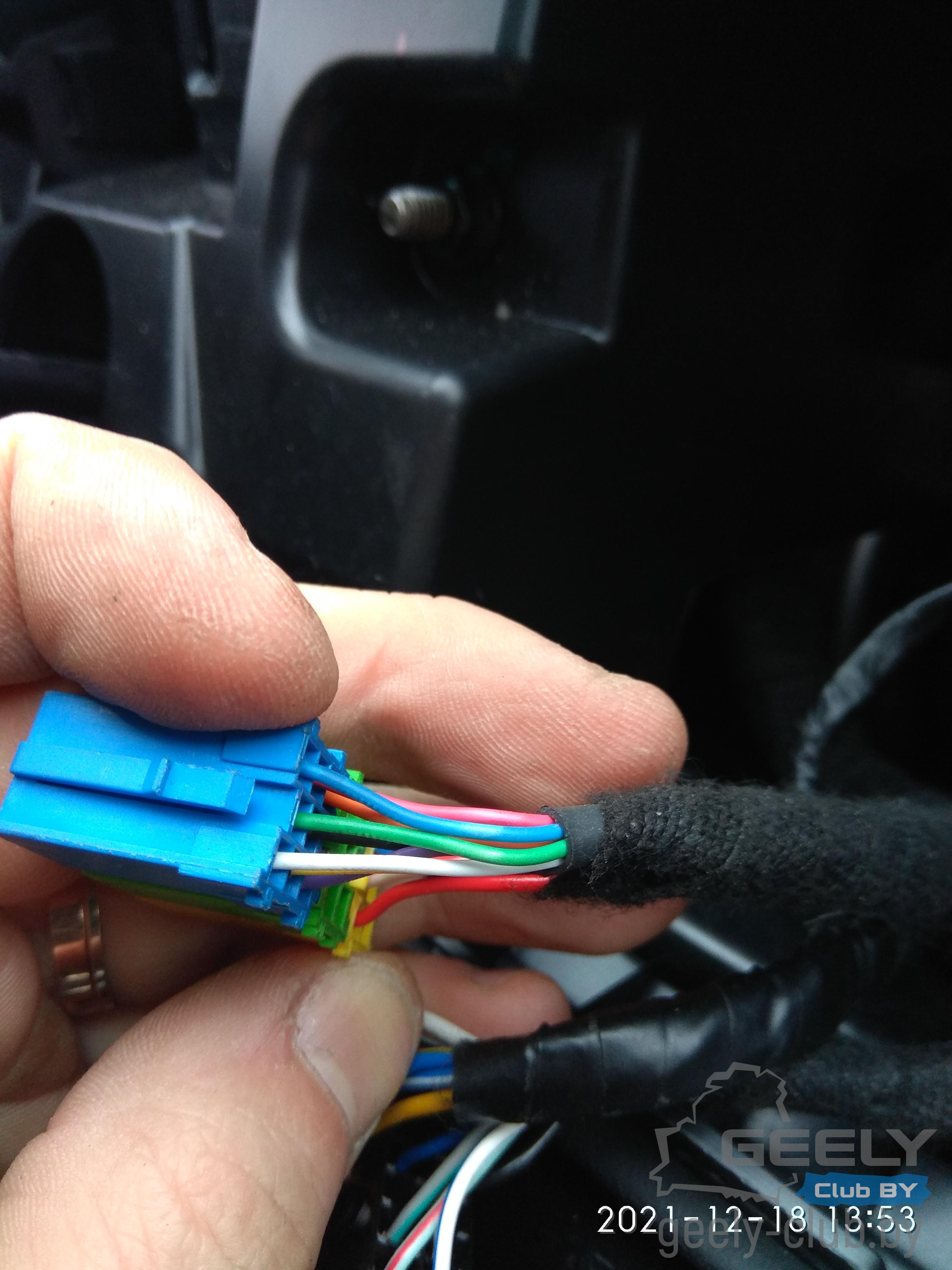

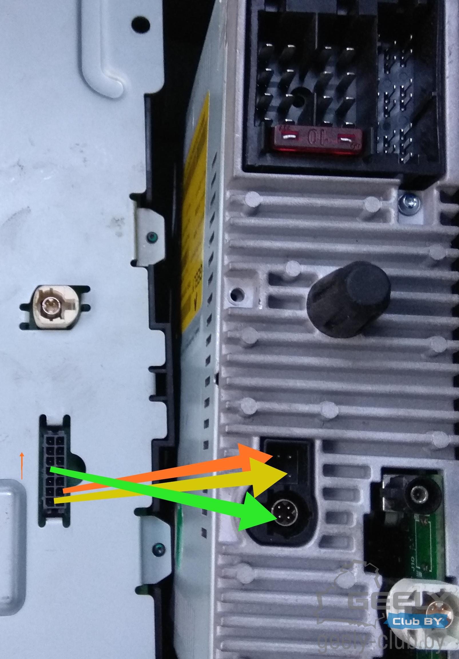

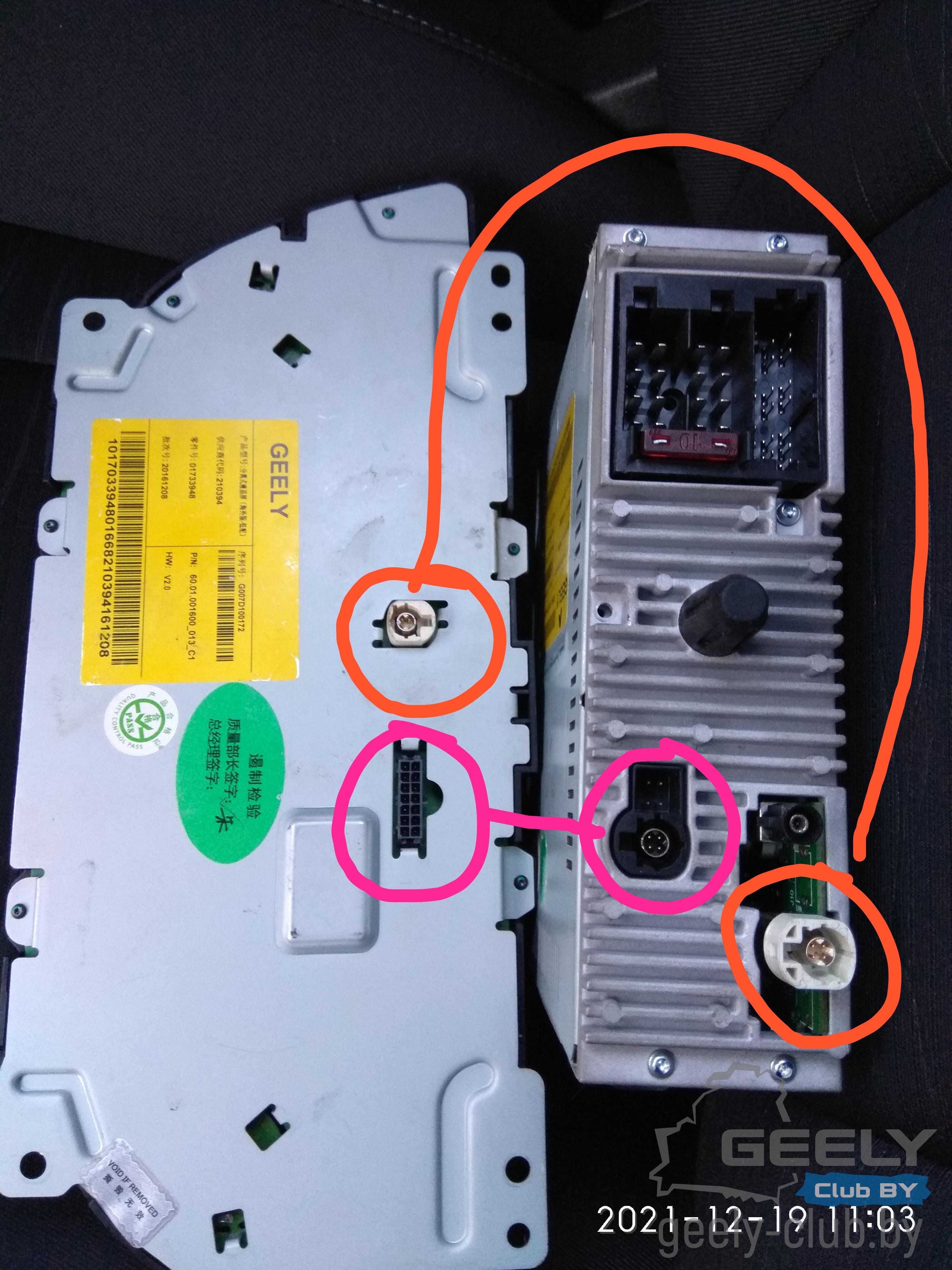

Добрый день, фото моей штатной магнитолы с штекерами в начале всей темы, в моем подключении есть только такое подключение
axmetov
Сообщения: 23
Стаж: 4 года 8 месяцев
4
Авто: Geely Atlas 1.8
Замена штатной магнитолы (Geely Atlas 2.0 на механике)
Непрочитанное сообщение axmetov »

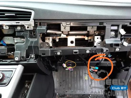

А других проводов нет, сам сделал соединение обозначенные на фото зелёным, а разъёма обозначенного оранжевым нет вообще, вот я и не знаю как подключить 14-пин разъём

Этот черный это антенна радио
Позже посмотрю схему, сейчас нет под рукой.

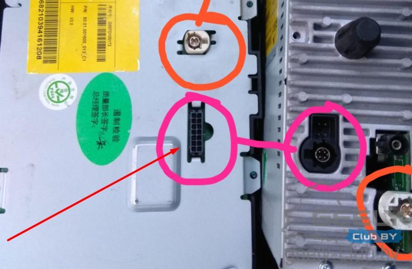

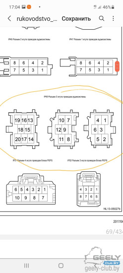

Разьем на схеме
Разьем на схеме
Разьем в магнитолле
Разьем в магнитолле
Разьем на схеме
Разьем на схеме
Разьем в магнитолле
Разьем в магнитолле
