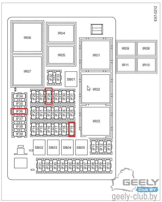

Проверьте предохранители в блоке салона IF19, IF28, IF36

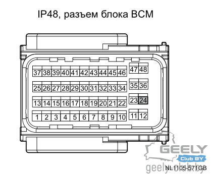

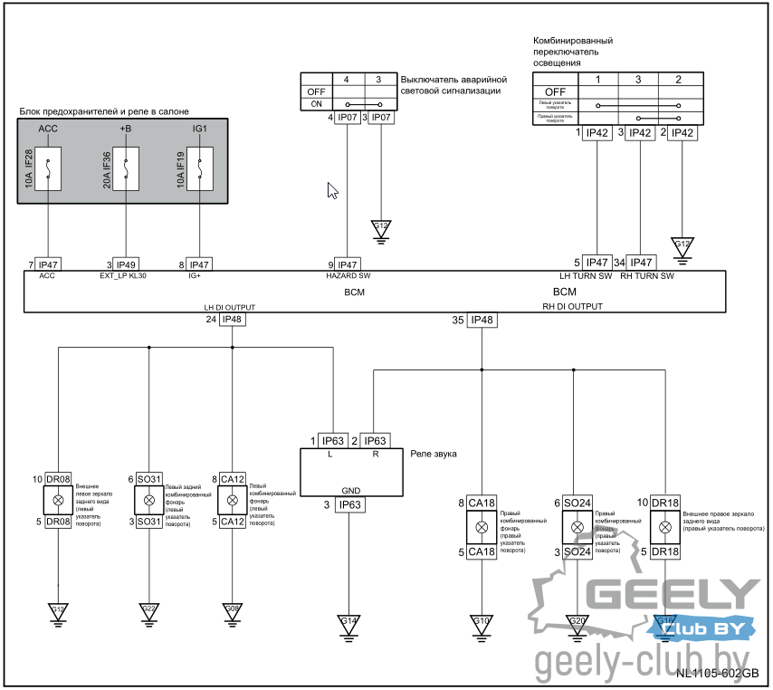

Судя по схеме проблему надо искать в разъёме блока BCM. Если на нем не будет напряжения, то придётся изучать внутренности блока BCM.

Судя по схеме - блок BCM или провод контакта (24) IP48. Из опыта по другим авто... смотрите колодку где-то в районе левой ноги, обычно под пластиковой накладкой. Скорее всего залило
