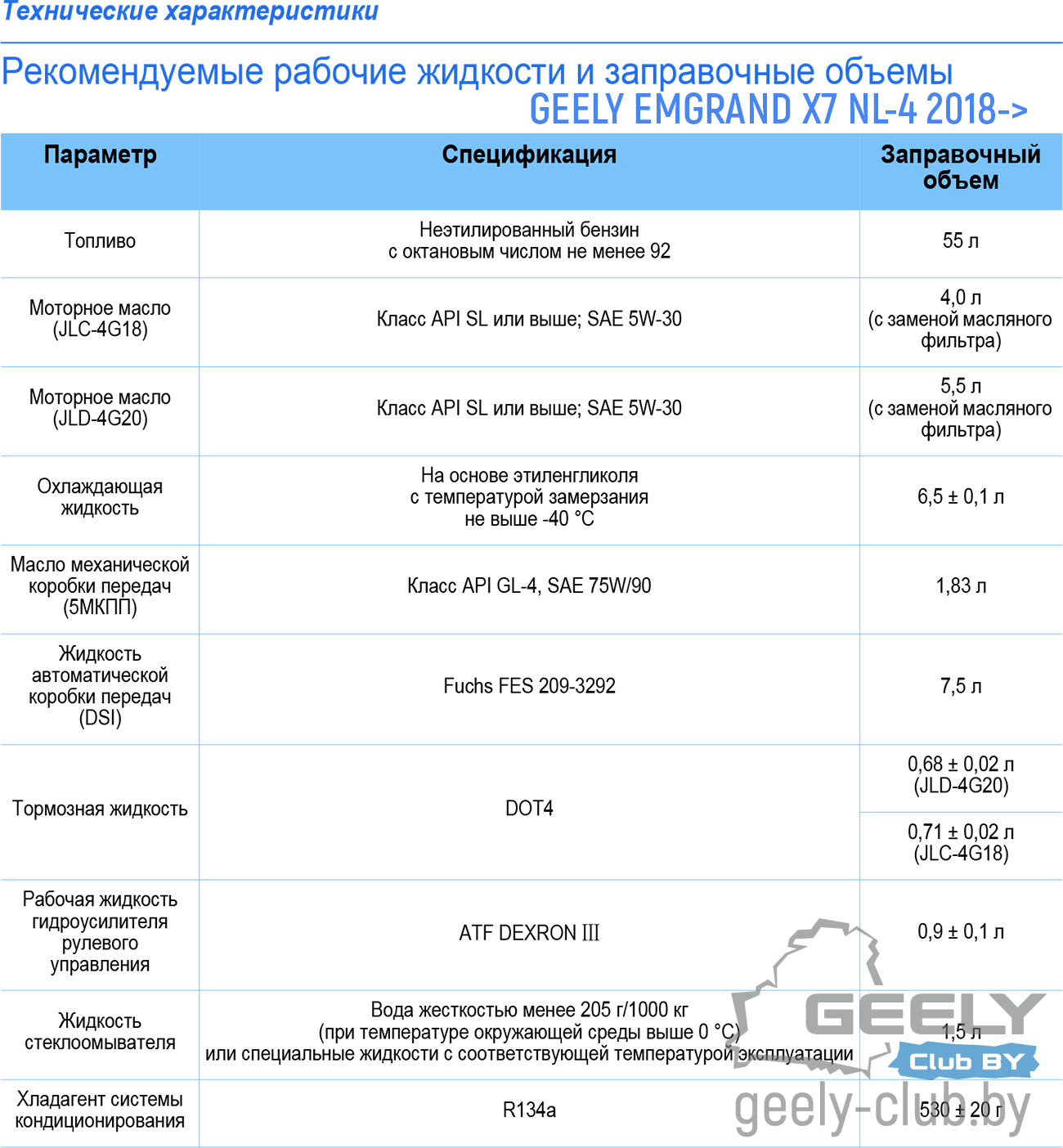

Допуск, рекомендованные рабочие жидкости и заправочные объемы Emgrand X7 NL-4 2018->:
* информация взята из Руководство по эксплуатации (! носит рекомендательный характер)
НаименованиеСпецификацияЗаправочный объем
ТопливоНеэтилированный бензин с октановым числом не менее 9255 л
Моторное масло (JLC-4G18) Класс API SL или выше; SAE 5W-30 4,0 л (с заменой масляного фильтра)
Моторное масло (JLD-4G20) Класс API SL или выше; SAE 5W-30 5,5 л (с заменой масляного фильтра)
Охлаждающая жидкость На основе этиленгликоля с температурой замерзания не выше -40°С6,5 ± 0,1 л
Масло механической коробки передач (5МКПП) Класс API GL-4, SAE 75W/901,83 л
Жидкость автоматической коробки передач (DSI)Fuchs FES 209-32927,5 л
Тормозная жидкость DOT4 0,68 ± 0,02 л (JLD-4G20) / 0,71 ± 0,02 л (JLC-4G18)
Рабочая жидкость гидроусилителя рулевого управления (ГУР) ATF DEXRON Ⅲ 0,9 ± 0,1 л
Жидкость стеклоомывателяВода жесткостью менее 205 г/1000 кг (при температуре окружающей среды выше 0 °С) или специальные жидкости с соответствующей температурой эксплуатации1,5 л
Хладагент системы кондиционированияR134a530 ± 20 г
