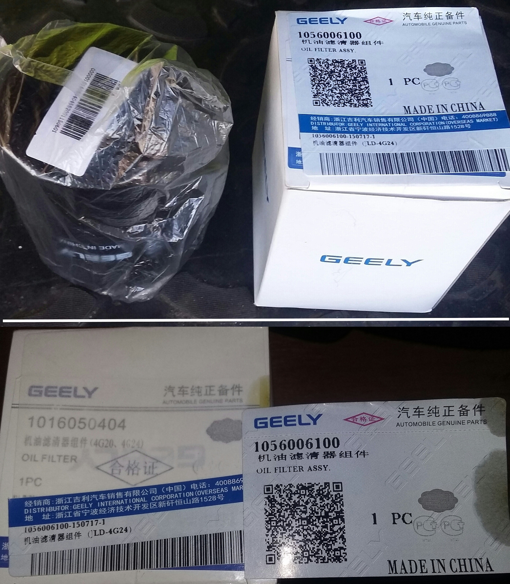

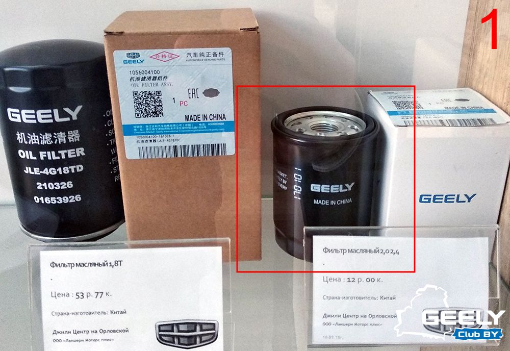

ОБРАЗЕЦ 1 (1056006100 Geely) в витрине дилерского центра
  • Длинный
    Упаковка - картонная коробка
ОБРАЗЕЦ 1 (Масляный фильтр артикул 1056006100 Geely)

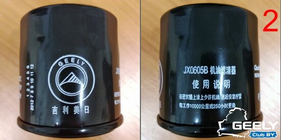

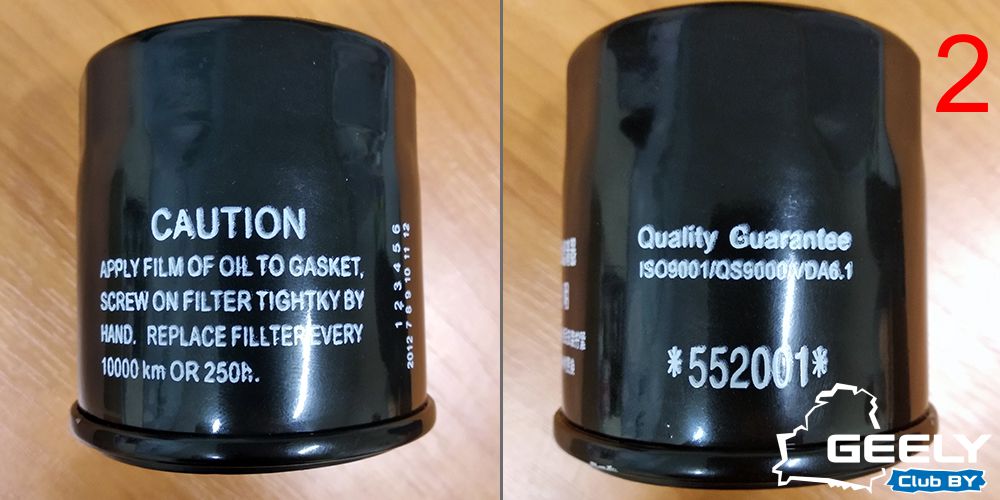

ОБРАЗЕЦ 2 (1056006100 Geely) из магазина автозапчастей (Минск), поставки из России
  • Короткий
    Логотип Geely - старый
    Дата изготовления - вторая половина 2012 года
    Ресурс 10.000 км или 250 мото-часов
    Упаковка - пакет
    Качество печати маркировки на фильтре - ужасное
ОБРАЗЕЦ 2 (Масляный фильтр артикул 1056006100 Geely)

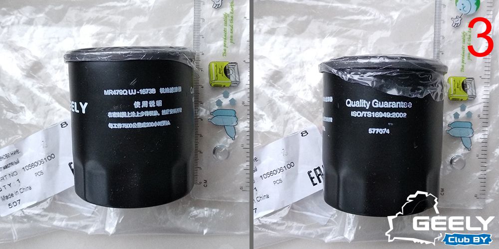

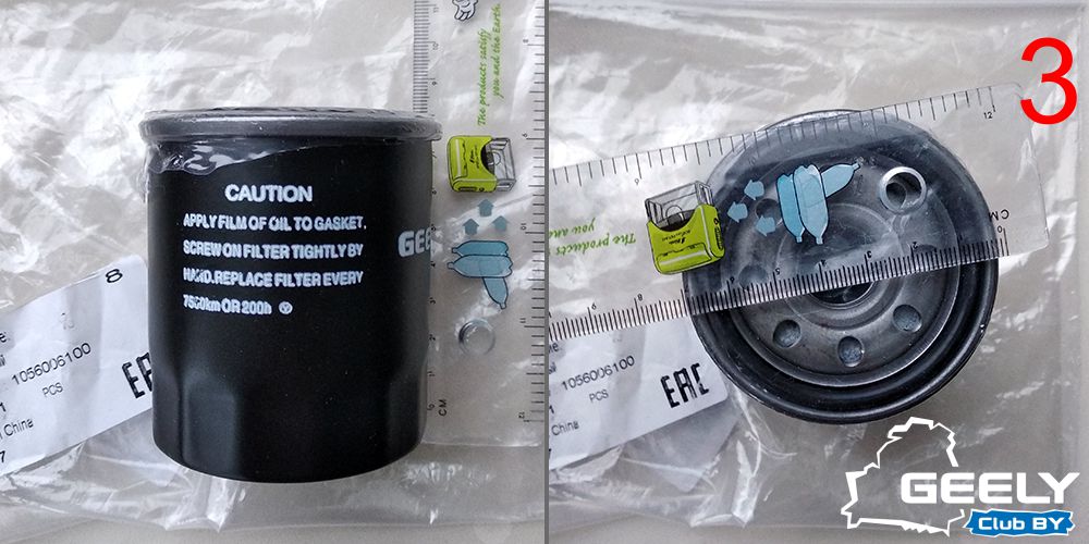

ОБРАЗЕЦ 3 (1056006100 Geely) из магазина автозапчастей (Минск), поставки из России
  • Длина 85 мм
    Ресурс 7.500 км или 200 мото-часов
    Вес 166 грамм (для сравнения вес BOSCH 0451103276 составляет 236 грамм)
    Упаковка - пакет
ОБРАЗЕЦ 3 (Масляный фильтр артикул 1056006100 Geely)
ОБРАЗЕЦ 3  (Масляный фильтр артикул 1056006100 Geely) и BOSCH 0451103276 - на весах
Также в сети всплывала фото с перемаркированным фильтром 1056006100. Ранее он был 1016050404 Geely
1016050404 <-> 1056006100

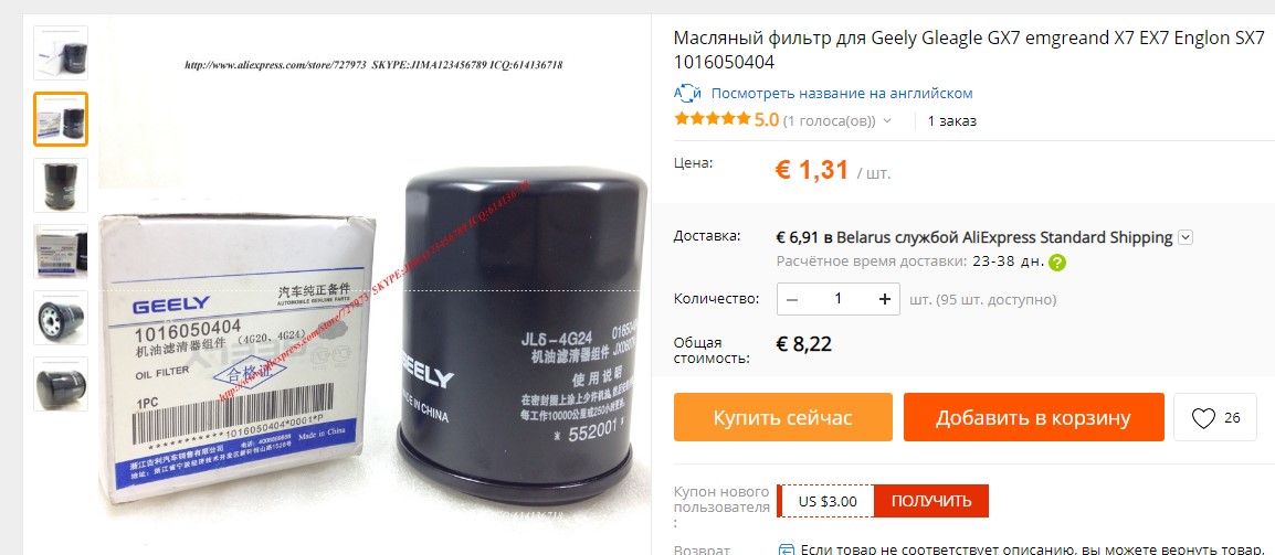

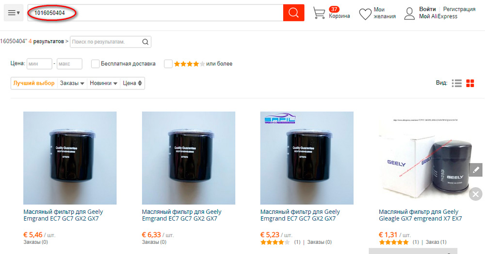

По номеру 1056006100 AliExpress выдает разные образцы.
1016050404 Geely на AliExpress
Один из них по нанесенной надписи похож на ОБРАЗЕЦ 3 (! Но имеет другую форму).

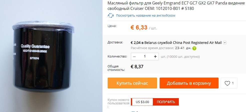

В описании товара Масляный фильтр для Geely Emgrand EC7 GC7 GX2 GX7 Panda видение свободный Cruiser OEM: 1012010-B01 # S180
Бренд: SAFIL
Страна/регион производства: china
Развязка Номер детали: 1016050404
Номер детали производителя:1012010-B01
1016050404 (Бренд: Safil)
Другой по внешнему виду напоминает ОБРАЗЕЦ 1 из дилерского салона
Описание товара: Масляный фильтр для Geely Gleagle GX7 emgreand X7 EX7 Englon SX7 1016050404
Бренд: JICOSMOSLU
Номер детали производителя: 1016050404
Тип материала: METAL
Страна/регион производства: CN
1016050404 Geely на AliExpress (Бренд: JICOSMOSLU)

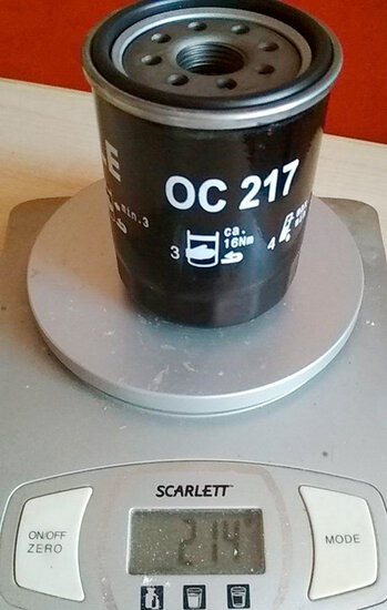

Аналог 1056006100 Geely - Масляный фильтр MAHLE Knecht OC217 (на весах)
Масляный фильтр MAHLE Knecht OC217 достойный(один из лучших!) аналог оригинальному фильтру с надписью Geely. По всем техническим параметрам подходит для моторов JLD-4G24, JLD-4G20, JLD-4G18.
Масса MAHLE Knecht OC217 составила 214 грамм.
Масляный фильтр MAHLE Knecht OC217 - УПАКОВКА
Масляный фильтр MAHLE Knecht OC217 - НА ВЕСАХ
