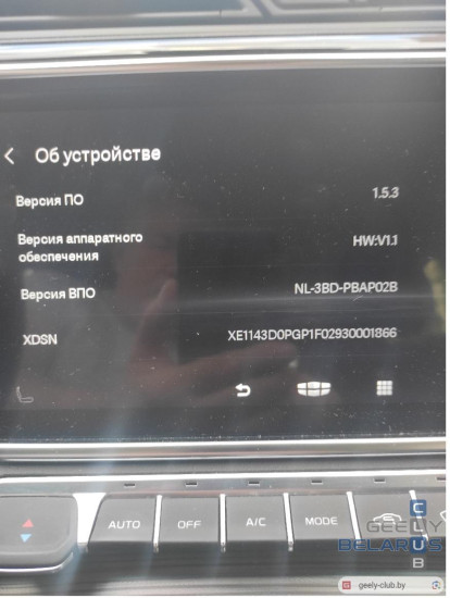

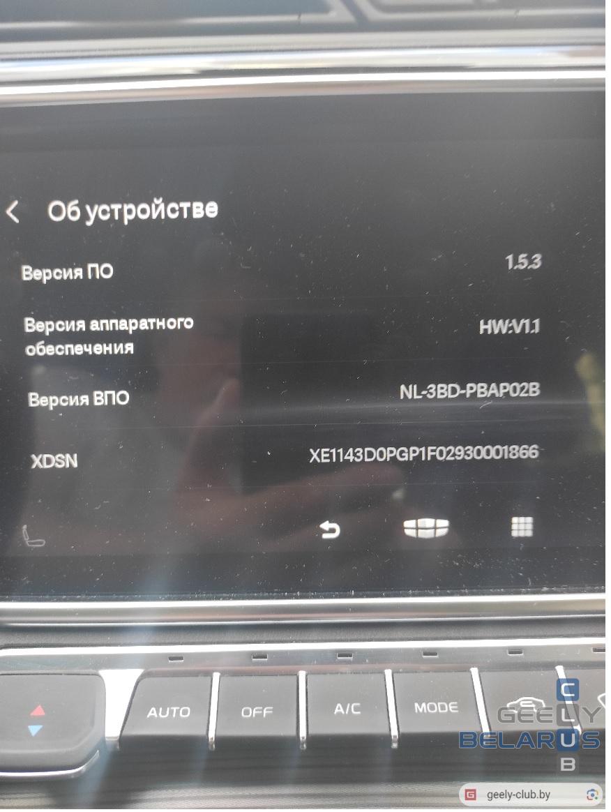

Вопрос простой - кому-то удалось установить с флэшки ES Проводник на ГУ Атлас Про NL-3B (сентябрь 2023 г.) с прошивкой 1.5.3?
У меня не получилось ни по одному из описанных тут и в других источниках методу.
Если есть такие счастливчики, прошу поделиться опытом.
Версия прошивки ГУ Geely Atlas PRO NL-3B (сентябрь 2023 г.)

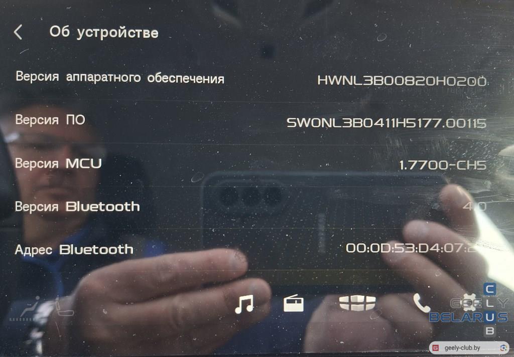

Добрый день.На версию программного обеспечения SWONL3BO411HS177.00115 может кто подскажет как адаптировать ANDROID AUTO?
Belgee X70 25год выпуска полный привод. Заранее спасибо
