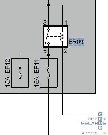

Проверьте цепь Между пятой ногой реле и предом. Судя по схеме выход на преды один. Я не знаю как организовано соединение проводов, но логично предположить что два провода обжаты вместе на разъёме реле. Надо блок предов открыть.
- image.png (13.97 КБ) 4256 просмотров
У нас несколько сложнее. При включеном зажигании напряжение дежурит сразу на ноге 3 и 1. Дальше провод идёт в BCM "чёрный ящик", а стрекоза после блока замыкает это на массу.Jeck писал(а): 22 апр 2024, 12:57 “Стрекоза” подрулевая (левый подрулевой переключатель) подает напряжение на реле, отвечающее за включение света...
