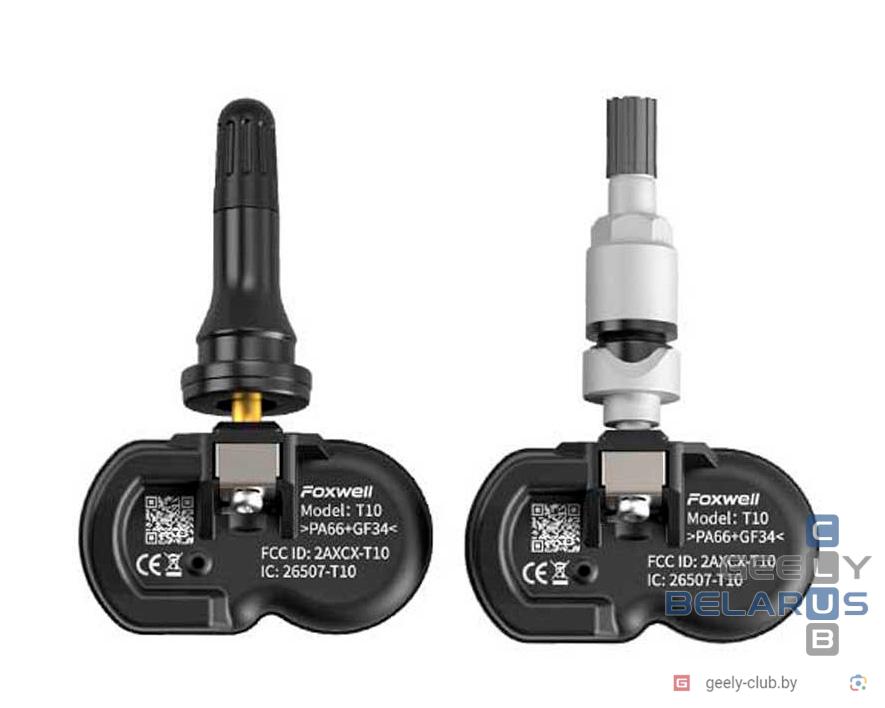

На новые литые диски для GEELY OKAVANGO VX11-A2 2024 г. мне установили датчики давления TPMS фирмы Foxwell T10 и клонировали оригинальные с летних колес.
Foxwell T10
Foxwell T10
Однако вскоре датчики стали работать некорректно (отсоединялись, подсоединялись, неправильно показывали давление). Соответственно, возникла ошибка на приборке, которую скрыть не получится. К тому же информация об ошибке закрывает шкалу температуры двигателя. Когда датчики были подсоединены специально изменил давление в шинах, но показания датчиков на приборной панели не изменились. Повторное перепрограммирование разными способами результатов не дало.
Обратился к ОД за помощью в программировании, но они отказались, сославшись на то, что работают с оригинальными датчиками и по их опыту другие будут работать некорректно и бла бла. Сотрудник магазина Avtoman на Казинца, 7 (рядом шиномонтаж), который программировал датчики через техподдержку фирмы-производителя смог проблему решить и все датчики заработали, за что ему отдельное спасибо.
Вывод: неоригинальные датчики можно и нужно устанавливать, так как их грамотные спецы могут запрограммировать и их цена на 60-160 BYN меньше оригинальных.
