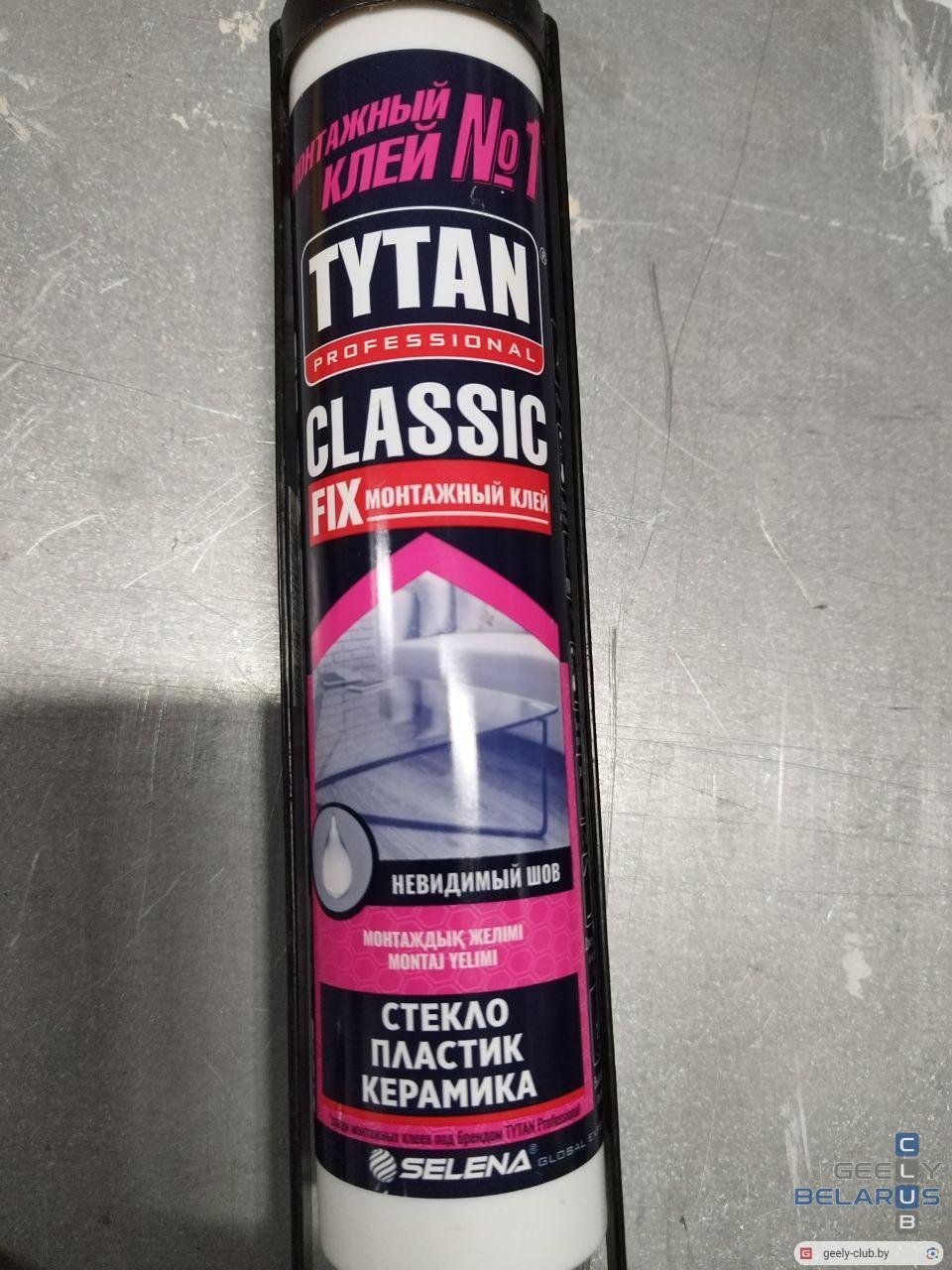

Используемые материалы: клеевой стержень.

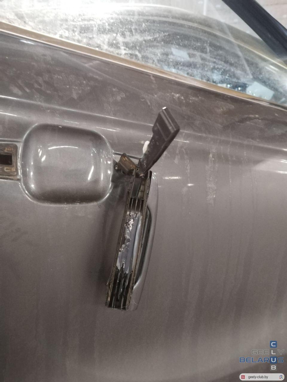

1. Снимите наружную дверную ручку в соответствии с руководством по ремонту.

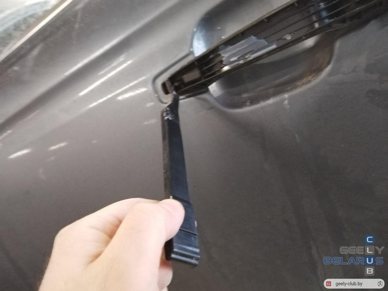

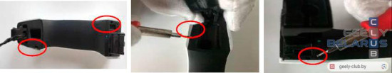

2. При помощи шлицевой отвертки освободите 2 защелки дверной ручки, как показано на рисунках ниже.
(Примечание: соблюдайте осторожность во избежание повреждения ЛКП корпуса ручки).
3. Отсоедините внутреннюю часть дверной ручки от корпуса.
4. Подготовьте клеевой стержень и клеевой пистолет.
(Примечание: руководствуйтесь инструкцией по использованию клеевого пистолета.)

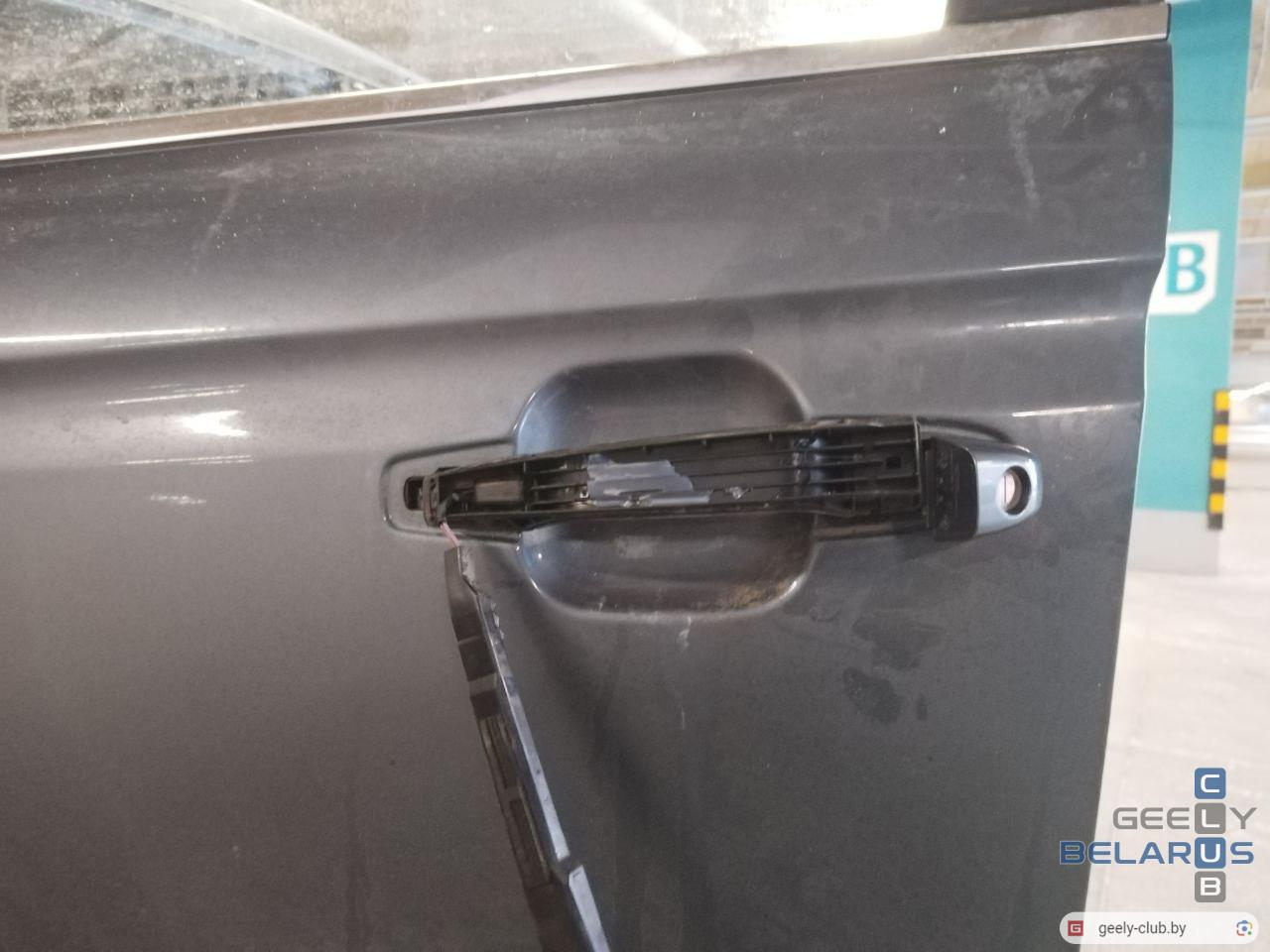

5. Извлеките антенну из места установки во внутренней части дверной ручки и отведите в сторону
6. Определите зону нанесения клея в место установки антенны размерами 75мм Х 23мм, как показано на рисунке ниже. Нанесите потребное количество клея в место установки антенны. Клей должен быть нанесен непрерывно, без пропусков и полным покрытием. Толщина слоя клея около 2-3 мм, не должно быть переполнения.
7. После высыхания клея, осуществите сборку в обратной последовательности.
