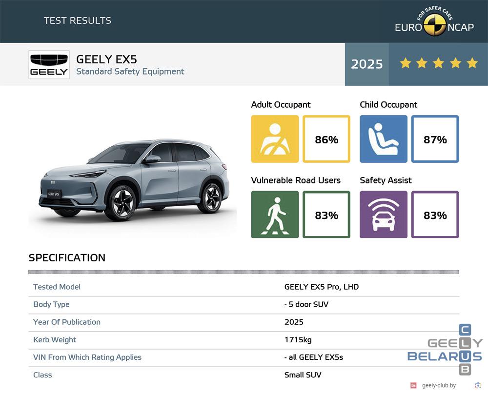

По итогам краш-тестов Geely EX5 получила высший рейтинг — пять звезд. Это действительно хороший результат.
Но если присмотреться к общим рейтингам, то становится понятно, что он не выделился ни в одной из категорий: все они получили оценки, сбалансированные на уровне между 80 и 90%. В целом, это очень хорошо. Но если рассматривать экспертизу повнимательнее, то оказывается, что дотянуться до заветных 90% кроссоверу не дают какие-то странные, специфические огрехи, которые в такой комбинации не встречаются в «пятизвездочных» краш-тестах европейских марок.

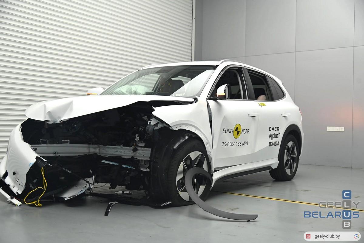

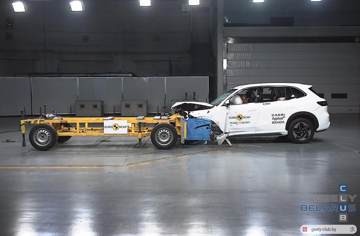

Фронтальный тест, имитирующий лобовое столкновение с частичным смещением, принес неожиданный сюрприз. У основания А-образной стойки эксперты обнаружили отрыв сварных швов. Это достаточно редкое явление, несвойственное современным автомобилям. Здесь стоит вспомнить многочисленные видео доморощенных «гаражных» экспертов, которые пеняли на недостаточную точность точечной сварки. Возможно, они оказались правы: в некоторых случаях такая небрежность может привести к деформации, которая точно не была заложена производителем в конструкцию машины. Однако геометрия салона не пострадала, и защита бедер и голеней водителя и пассажира оценена как хорошая.

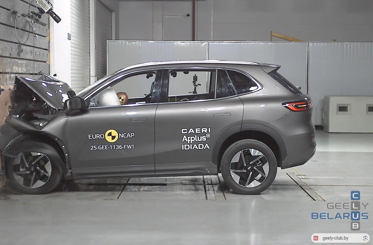

При полном фронтальном ударе о бетонное препятствие, и это тоже распространенное явление, больше всего пострадала грудная клетка заднего пассажира. На видео хорошо заметно, что манекена, бедного, согнуло в три погибели сразу после столкновения. До сих пор безопасность задних седоков формируется по остаточному принципу, и причина понятна: экономия. Вовка в Тридевятом царстве одобряет.

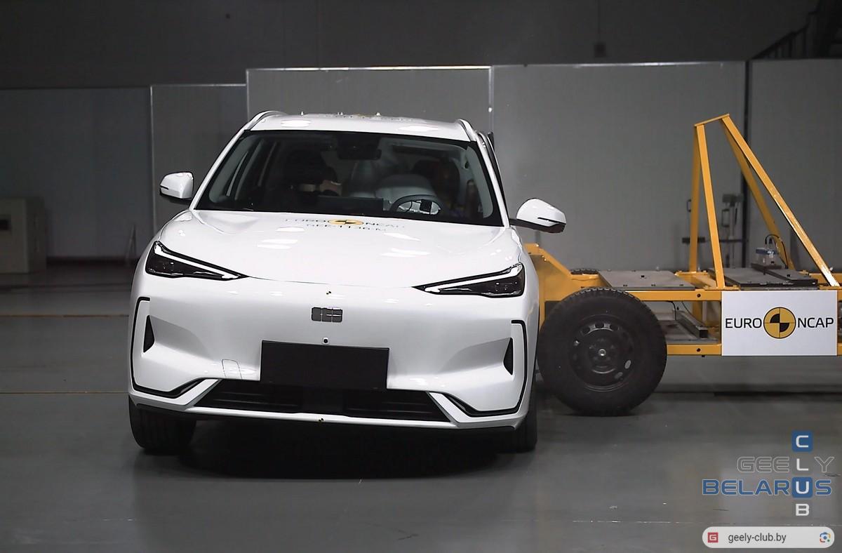

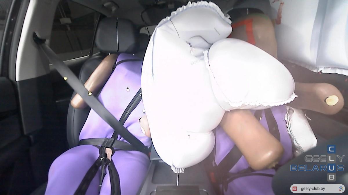

Боковые тесты, наоборот, кроссовер перенес вполне достойно. Даже удар о столб — самый болезненный тест из набора Euro NCAP. Обратите внимание на конфигурацию сработавших подушек безопасности, а именно шторки посередине салона: ее оригинальная форма, закрывающая плечо водителя, помогает уберечь его голову и шею от сильных перегрузок при ударе в бок. К слову говоря, форма сидений и подголовников также защищает шею и голову передних седоков от серьезных травм при ударе сзади.

In the frontal offset test of the GEELY EX5, several welds around the base of the A-pillar became detached, and there was some tearing of the metal. GEELY showed that the structure did not incur significantly greater damage in a more severe test, but a penalty was applied to the score. Dummy readings indicated good protection of the knees and femurs of both front seat occupants. Owing to the bodyshell damage, GEELY were precluded from demonstrating a similar level of protection would be provided to occupants of different sizes and to those sitting in different positions. Analysis of the deceleration of the impact trolley during the test, and analysis of the deformable barrier after the test, revealed that the GEELY EX5 would be a moderately benign impact partner in a frontal collision. In the full-width rigid barrier test, protection of the rear passenger’s chest was rated as weak, based on dummy readings of compression. In both the side barrier test and the more severe side pole impact, good or adequate protection was provided to all critical parts of the body. Control of excursion (the extent to which a body is thrown to the other side of the vehicle when it is hit from the far side) was found to be good. The GEELY EX5 has a countermeasure to mitigate against occupant-to-occupant injuries in such impacts. The airbag performed well in Euro NCAP’s tests with dummy readings indicating good protection for both the driver and passenger. Tests on the front seats and head restraints demonstrated good protection against whiplash injuries in the event of a rear-end collision. A geometric analysis of the rear seats also indicated good whiplash protection. The car has an advanced eCall system which alerts the emergency services in the event of a crash, and a system to prevent secondary impacts after the car has been in a collision. GEELY demonstrated that the doors and windows would be openable to allow occupants to escape in the event of vehicle submergence.
