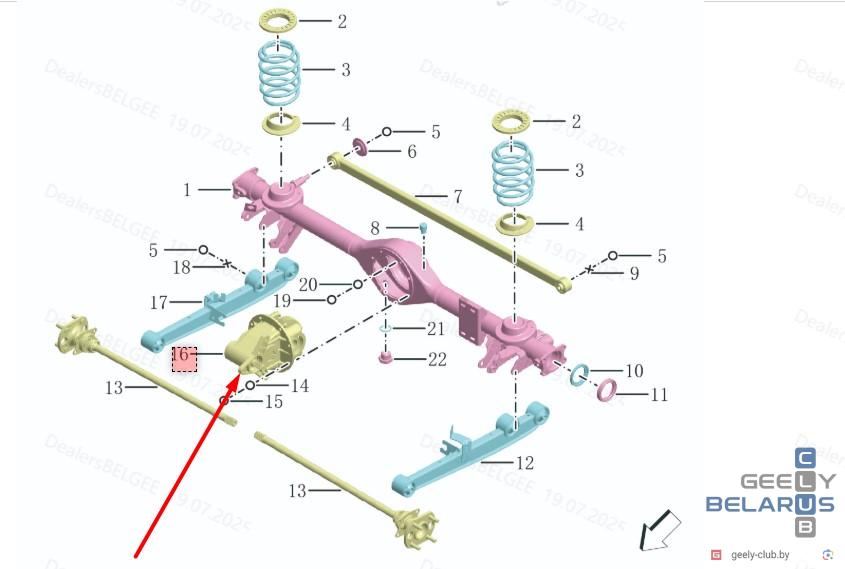

Вы спрашивали про редуктор. Ниже схематично задняя ось и подвеска Geely Panda Mini Knight, а также фото редуктора.
Дополнительно фото модуля батареи. Насколько вам это будет полезно
