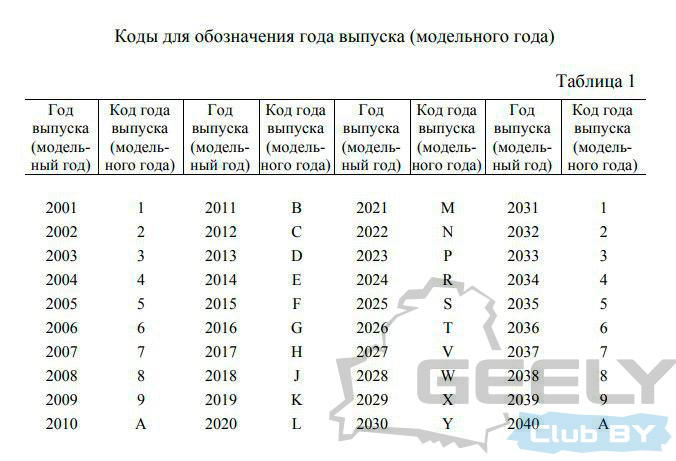

ОБРАТИТЕ ВНИМАНИЕ НА 10-й ЗНАК НА КОДЕ ИЗ 17-ти СИМВОЛОВ.
Коды для обозначения года выпуска (модельного года). Таблица 1

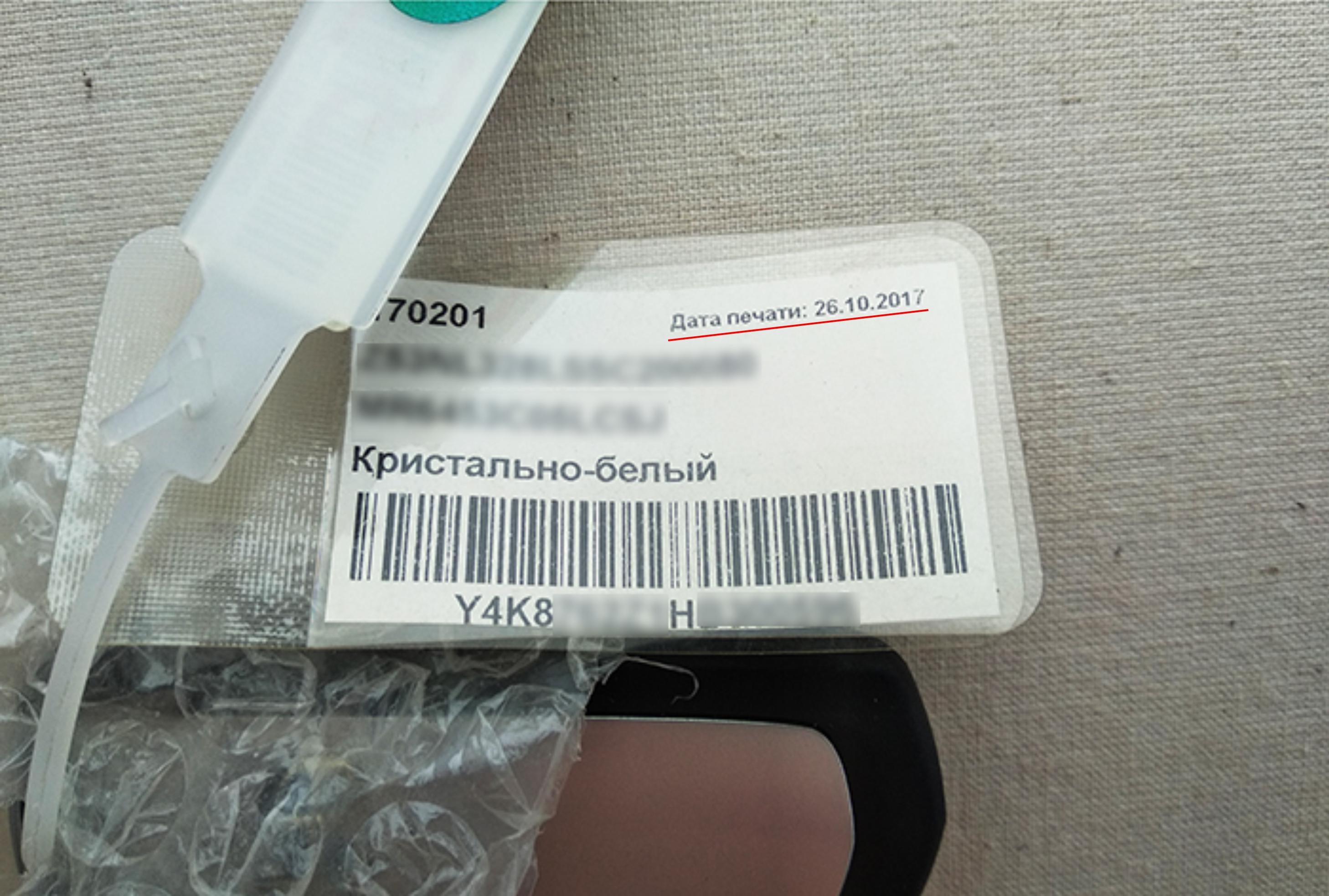

Кроме года выпуска можно установить месяц выпуска вашего Geely. Месяц выпуска можно увидеть на бирке второго бесконтактного ключа

поз. 10: Код года выпуска (модельный год) согласно таблице 1 Приложения 7 к ТР ТС 018/2011;
поз. 11: Код сборочного завода:
В - Совместное закрытое акционерное общество «БЕЛДЖИ», Республика Беларусь;
поз. 12-17: Производственный номер транспортного средства.
Таблица 1
Год выпуска (модельный год)Код года выпуска (модельного года)Год выпуска (модельный год)Код года выпуска (модельного года)Год выпуска (модельный год)Код года выпуска (модельного года)Год выпуска (модельный год)Код года выпуска (модельного года)
200112011B2021M20311
200222012C2022N20322
200332013D2023P20333
200442014E2024R20344
200552015F2025S20355
200662016G2026T20366
200772017H2027V20377
200882018J2028W20388
200992019K2029X20399
2010A2020L2030Y2040A

Как узнать месяц выпуска на бирке второго бесконтактного ключа????????????
Расшифровка VIN Geely. Реальна ли -СКИДКА% на автомобиль предыдущего года? Узнать год выпуска своего Geely!
denisio писал(а): 12 июн 2019, 15:04 Как узнать месяц выпуска автомобиля Geely (БелДжи) на бирке второго бесконтактного ключа???
Информация для размышления:
Можно по разному трактовать надпись, но навевает мысль, что Дата соответствует реальной Дате изготовления авто.
Как видно в VIN-коде Geely Atlas 10 знак - H. Согласно ОПИСАНИЮ МАРКИРОВКИ ТРАНСПОРТНОГО СРЕДСТВА государств – членов Таможенного союза определяется как - 2017 год.
Хотя БелДжи дату производства авто исчисляет с момента выезда автомобиля за пределы проходной (КПП) автозавода.
Дата на бирке бесконтактного smart ключа GEELY ATLAS (БелДжи) и VIN c 10-символом "H", который соответствует 2017 год выпуска согласно описанию маркировки ТС государств-членов Таможенного Союза.

подскажите плз где смотреть месяц на бирке ключа? он как то закодирован или неделя выпуска?
