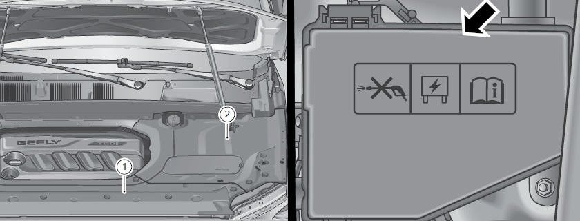

Блок предохранителей находится в моторном отсеке(1) и в салоне автомобиля под приборной панелью(2)

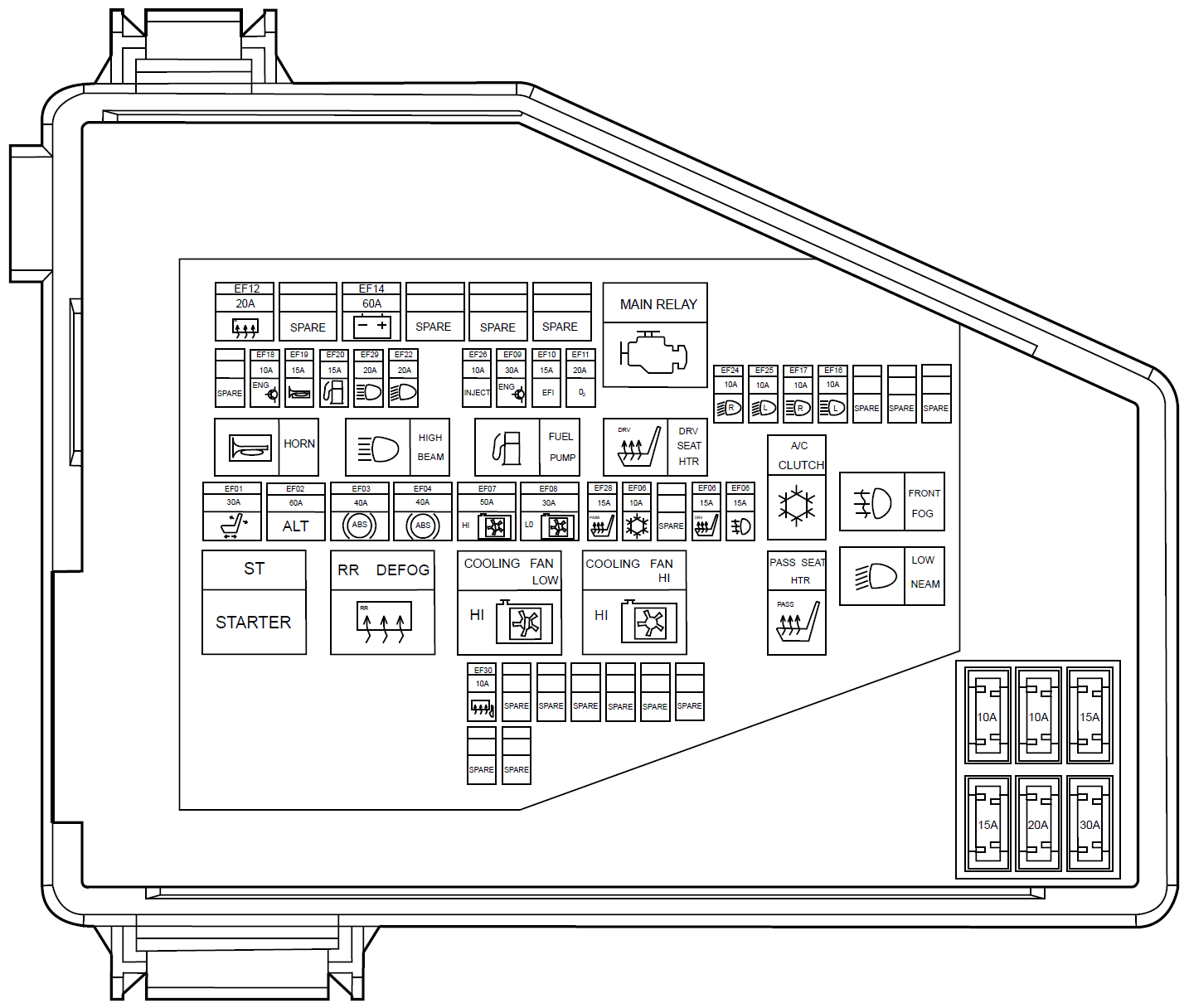

(1) Блок предохранителей в моторном отсеке
1. Откройте капот двигателя.
2. Снимите верхнюю облицовочную панель переднего бампера (1).
3. Снимите облицовочную панель c левой панели крыла (2).
4. Для проверки предохранителя необходимо ослабить защелку в месте, указанном на рисунке, и снять крышку блока предохранителей.
№ предохранителя Номинальный ток (А) Наименование Примечание
EF01 30 Предохранитель электропривода регулировки сиденья /
EF02 60 Главный предохранитель ALT внутреннего электрического блока /
EF03 40 Предохранитель ABS /
EF04 40 Предохранитель ABS /
EF05 15 Предохранитель противотуманных фар /
EF06 10 Предохранитель кондиционера /
EF07 50 Предохранитель цепи высокой скорости вентилятора радиатора /
EF08 30 Предохранитель цепи низкой скорости вентилятора радиатора /
EF09 30 Предохранитель EMS /
EF10 15 Предохранитель EFI /
EF11 10 Предохранитель кислородного датчика /
EF12 20 Предохранитель обогревателя заднего стекла /
EF14 60 Внутренний электрический блок главный предохранитель В+ /
EF16 10 Предохранитель лампы дальнего света левой фары /
EF17 10 Предохранитель лампы дальнего света правой фары /
EF18 10 Предохранитель EMS Модель с двигателем JLD-4G20
EF19 15 Предохранитель звукового сигнала /
EF20 15 Предохранитель топливного насоса /
EF22 20 Предохранитель ламп ближнего света /
EF24 10 Предохранитель лампы ближнего света правой фары /
EF25 10 Предохранитель лампы ближнего света левой фары /
EF26 10 Предохранитель топливных форсунок Модель с двигателем JLD-4G20
EF27 15 Предохранитель обогревателя водительского сиденья /
EF28 15 Предохранитель обогревателя пассажирского сиденья /
EF29 20 Предохранитель ламп дальнего света /
EF30 10 Предохранитель обогревателя зеркал заднего вида /

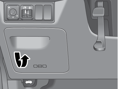

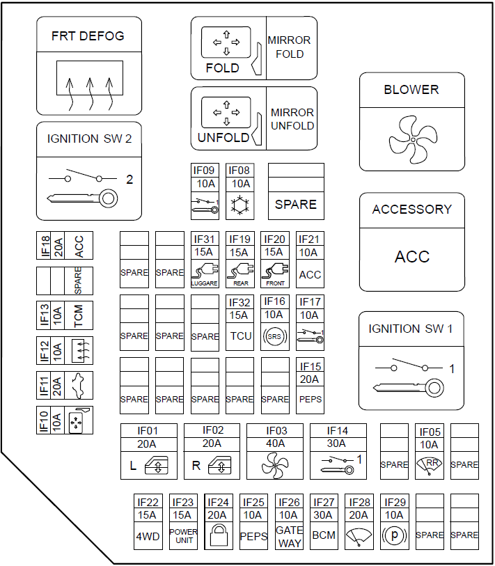

(2) Блок предохранителей в приборной панели:
Центральный монтажный блок расположен в левой части приборной панели. Для проверки предохранителей следует открыть защитную крышку.

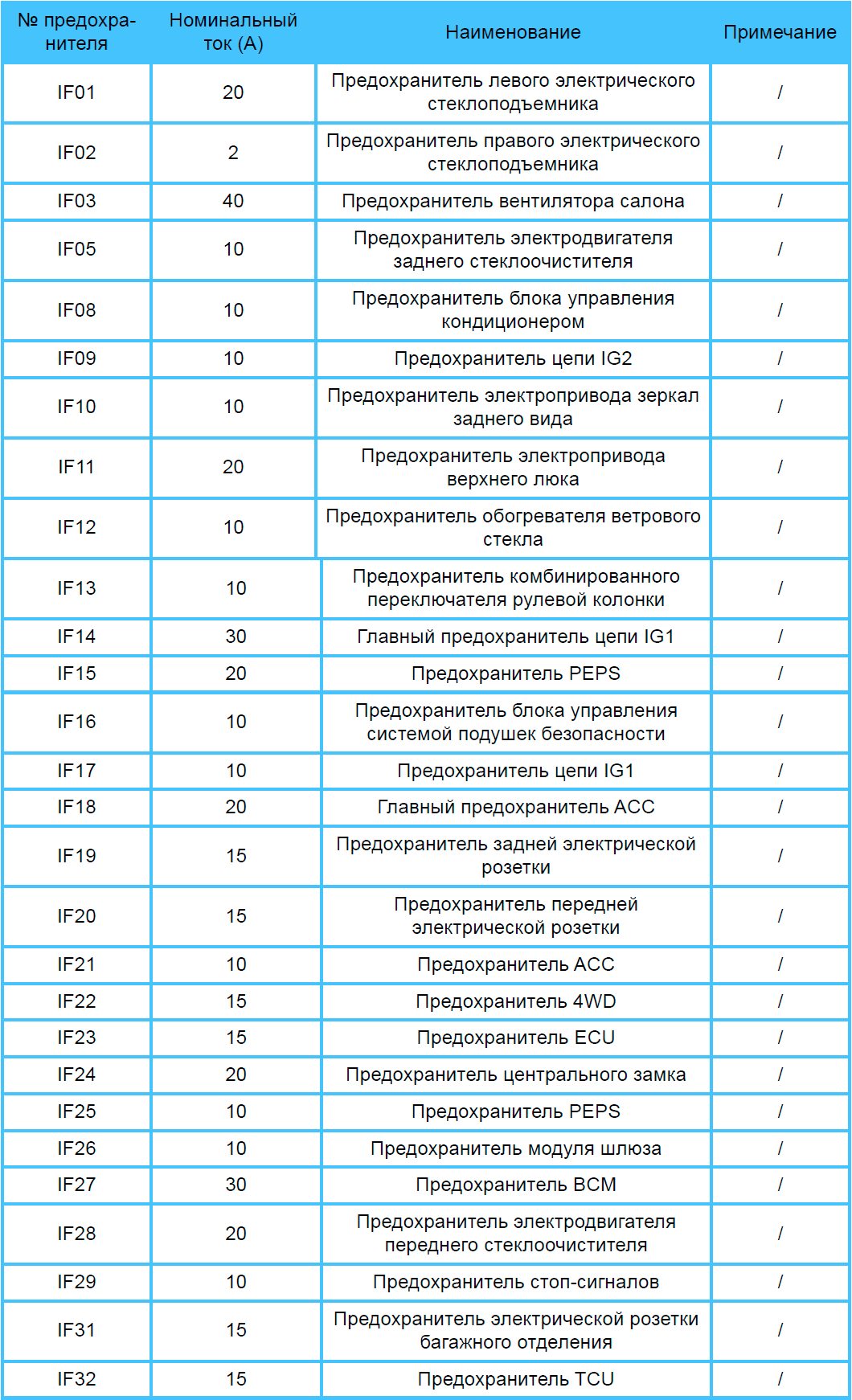

IF01 20 Предохранитель левого электрического стеклоподъемника /
IF02 2 Предохранитель правого электрического стеклоподъемника /
IF03 40 Предохранитель вентилятора салона /
IF05 10 Предохранитель электродвигателя заднего стеклоочистителя /
IF08 10 Предохранитель блока управления кондиционером /
IF09 10 Предохранитель цепи IG2 /
IF10 10 Предохранитель электропривода зеркал заднего вида /
IF11 20 Предохранитель электропривода верхнего люка /
IF12 10 Предохранитель обогревателя ветрового стекла /
IF13 10 Предохранитель комбинированного переключателя рулевой колонки /
IF14 30 Главный предохранитель цепи IG1 /
IF15 20 Предохранитель PEPS /
IF16 10 Предохранитель блока управления системой подушек безопасности /
IF17 10 Предохранитель цепи IG1 /
IF18 20 Главный предохранитель АСС /
IF19 15 Предохранитель задней электрической розетки /
IF20 15 Предохранитель передней электрической розетки /
IF21 10 Предохранитель АСС /
IF22 15 Предохранитель 4WD /
IF23 15 Предохранитель ECU /
IF24 20 Предохранитель центрального замка /
IF25 10 Предохранитель PEPS /
IF26 10 Предохранитель модуля шлюза /
IF27 30 Предохранитель ВСМ /
IF28 20 Предохранитель электродвигателя переднего стеклоочистителя /
IF29 10 Предохранитель стоп-сигналов /
IF31 15 Предохранитель электрической розетки багажного отделения /
IF32 15 Предохранитель TCU /
