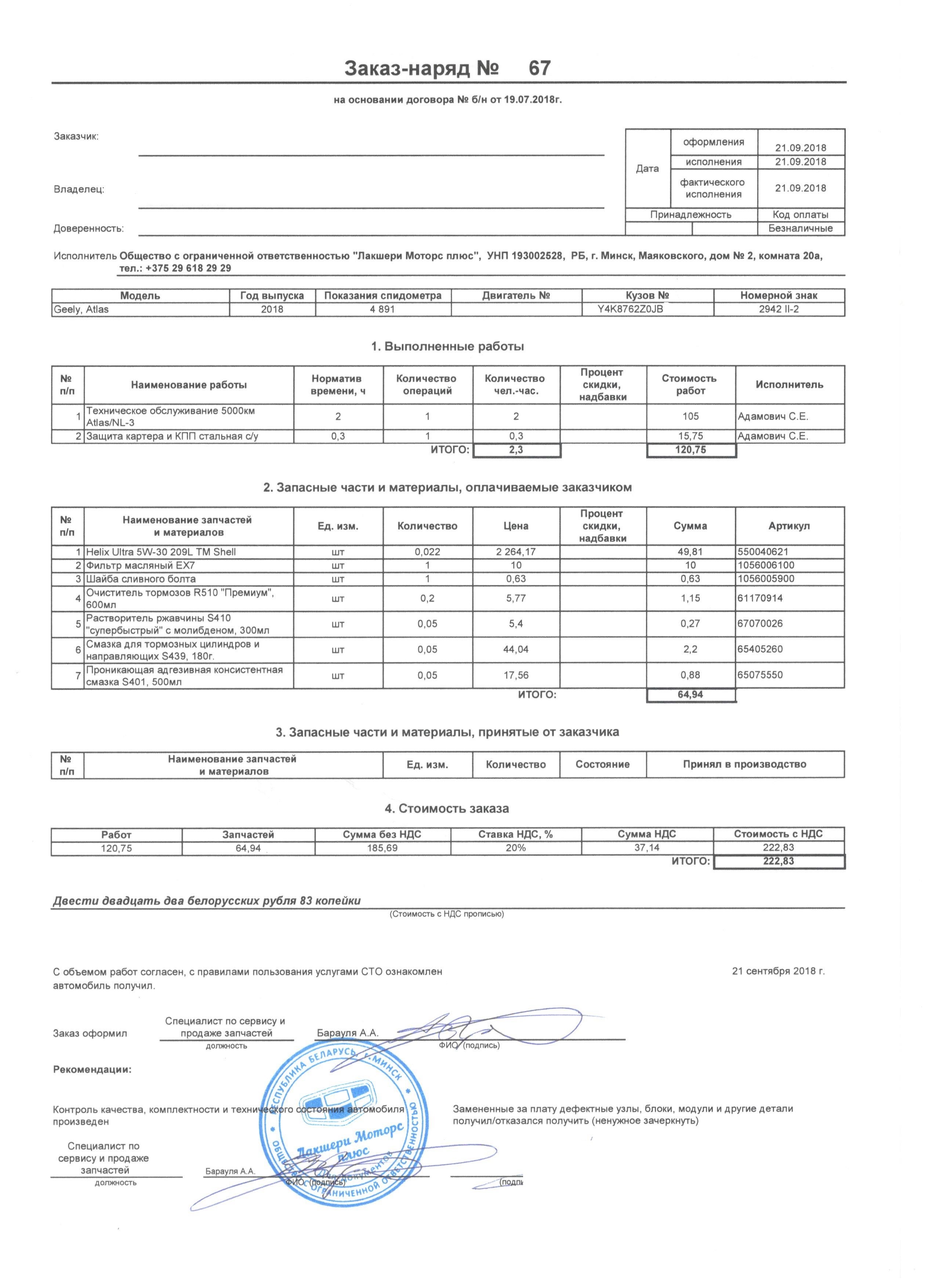

Делал ТО 0 на Тимирязева 24.08.2018
Отдал 220,88. По словам дилера именно из-за масла выросла цена

ТО-0 на тимирязева (лакшери моторс)
Re: ТО-0 Geely Atlas / Джили Атлас
типа залили 4,598 литра. (209 * 0,022)
выходит, стали лить на Тимирязева SHELL HELIX ULTRA ECT C3 5W-30.

Моё ТО-О в Лакшери-Моторс на Орловской.
Замечания:
Мойка шла 1 ЧАС!!! - так что приезжайте на чистой, если времени жалко(мойка как бы бесплатна)))) - моют у тайоты рядом
Просидел там 3 часа по итогу(((
Монитор для наблюдения за сервисной зоной есть, но он расположен не в месте где сидят посетители(что было бы логично), а возле сервис-менеджеров. Сам приемщик создает впечатление компетентного человека, в отличии от быдло-менегеров по продажам которые в присутствии клиентов прямо в салоне при разговоре по телефону позволяют себе ругаться матом как сапожники.
Стоимость снять\поставить стальную защиту - 18 рублей их плюсуют к стоимости ТО имейте это ввиду.
