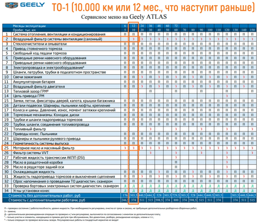

Техническое обслуживание Geely Atlas ТО-10000 км или 12 мес., (что наступит раньше)
к замене ОБЯЗАТЕЛЬНО:
1) масляный фильтр 1056006100 Geely (рис.); - 3.50 р.
2) моторное масло API SL и выше;
3) шайба сливной пробки* 1056005900 Geely;
4) воздушный фильтр системы кондиционирования 8022003800 Geely.
Аналоги по масляному фильтру расписаны в описании ТО-0 5000

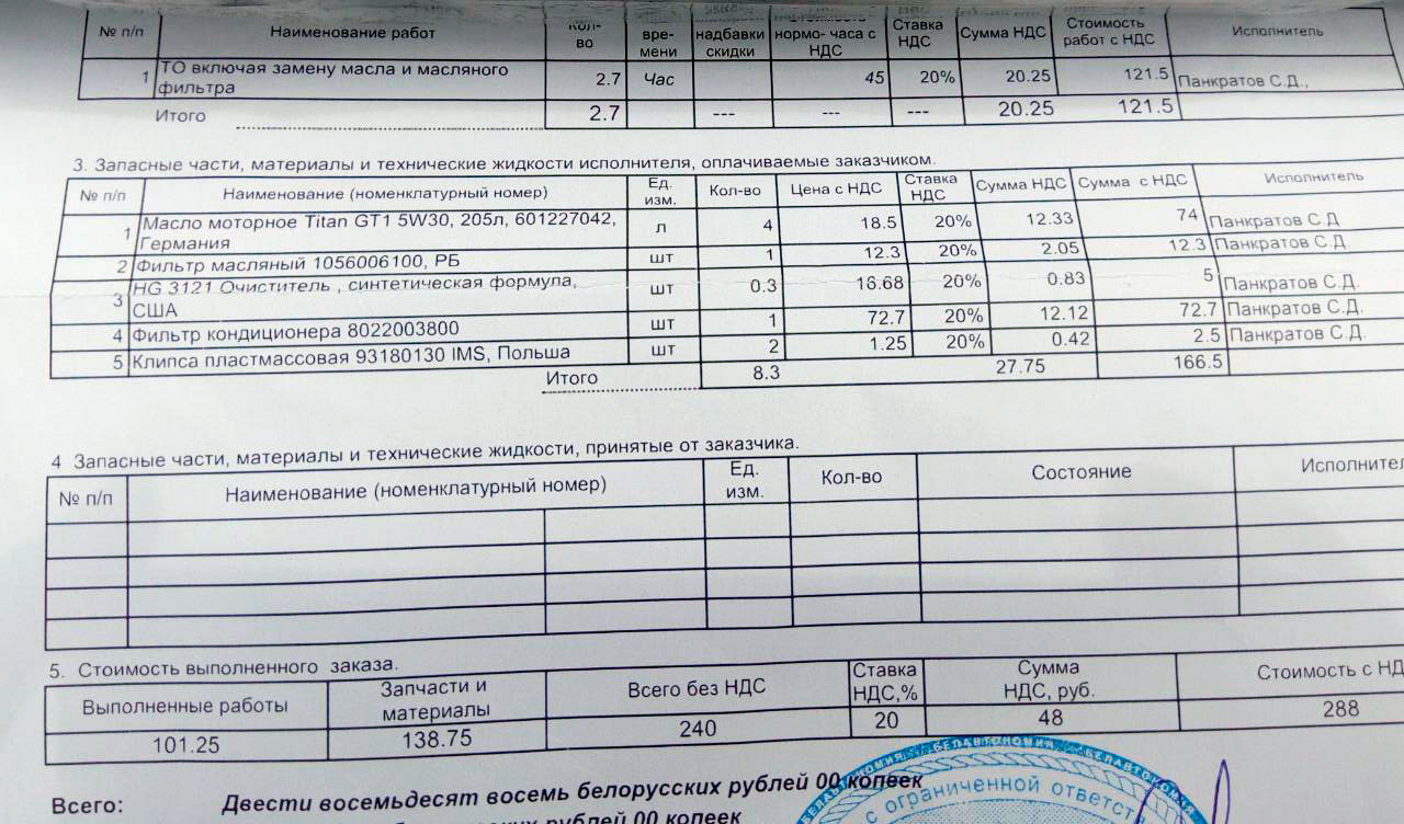

ТО-10000 км Geely Atlas
июль 2018, вроде бы БелАВТОномия (Брест).
Как видите, масло залито Titan GT1 5W-30.
Ну, и дилер умудрился сломать пару клипс за счет клиента.

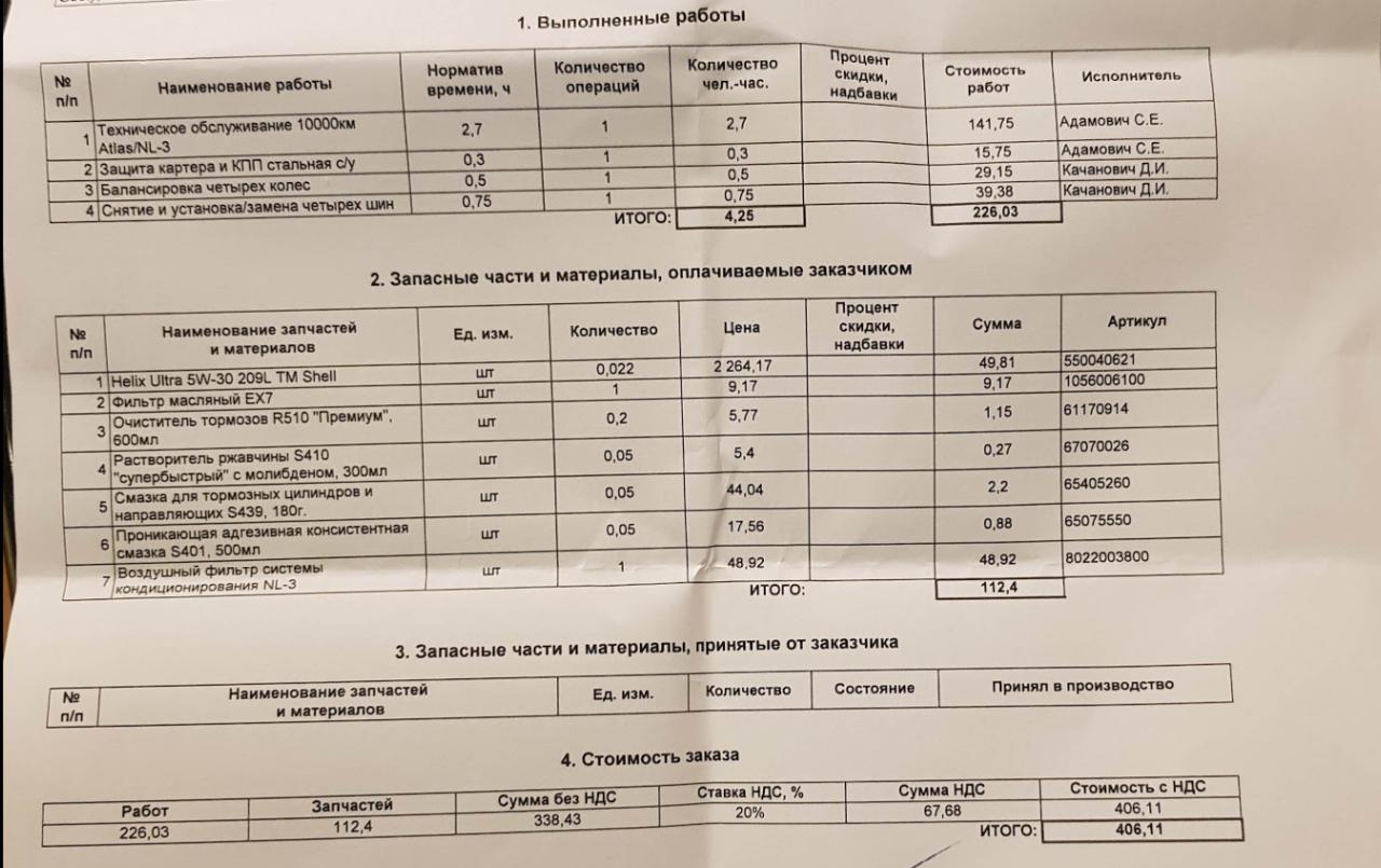

ТО-10000 км / 12 мес. Geely Atlas
Вот моя раскладка по ТО-10000
Отдельно берут за снятие защиты картера и плюс я еще сразу и переобулся у них.
Замечу, что мойка у меня тоже была, но в смете ее я не углядел. (Узнал, она бесплатно входит в ТО)
Ну а впечатления от Орловки у меня в очередной раз самые положительные.
Все мне мило по улыбались, особенно, менеджер Мария которая продала мне авто... Отдал - забрал.
Когда забирал, менеджеры были свободны и втроем мне искали группу в ВК

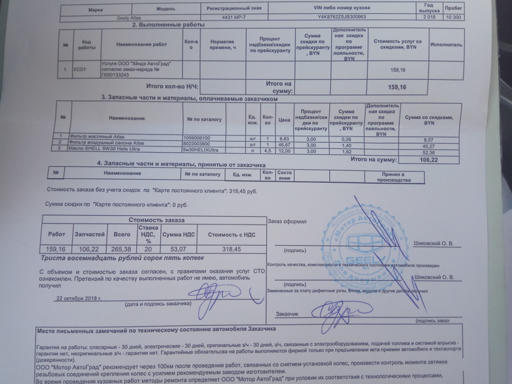

Был сегодня на ТО-10000 на 123 Geely Тимирязева.
По записи было назначено на 9:30, фактически приняли машину в работу в 10:00.
Авто после сервисных работ получил в 13:30.
Обошлось ТО-10000 км Geely Atlas в 318,45 руб. OMG

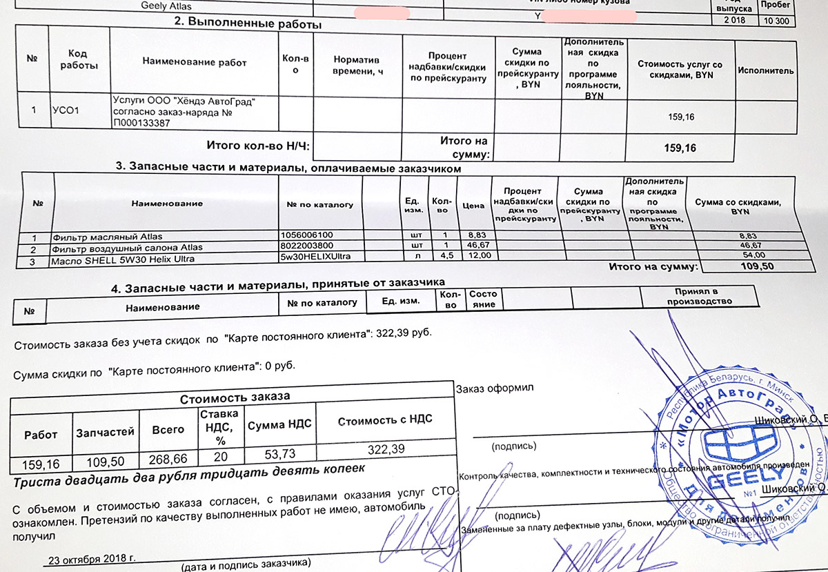

Моё ТО-10000 км на «Джили Центр Минск» - Джили на Раз, Два, Три на Тимирязева 123!
Сами работы выполнялись на "Хёндэ АвтоГрад"

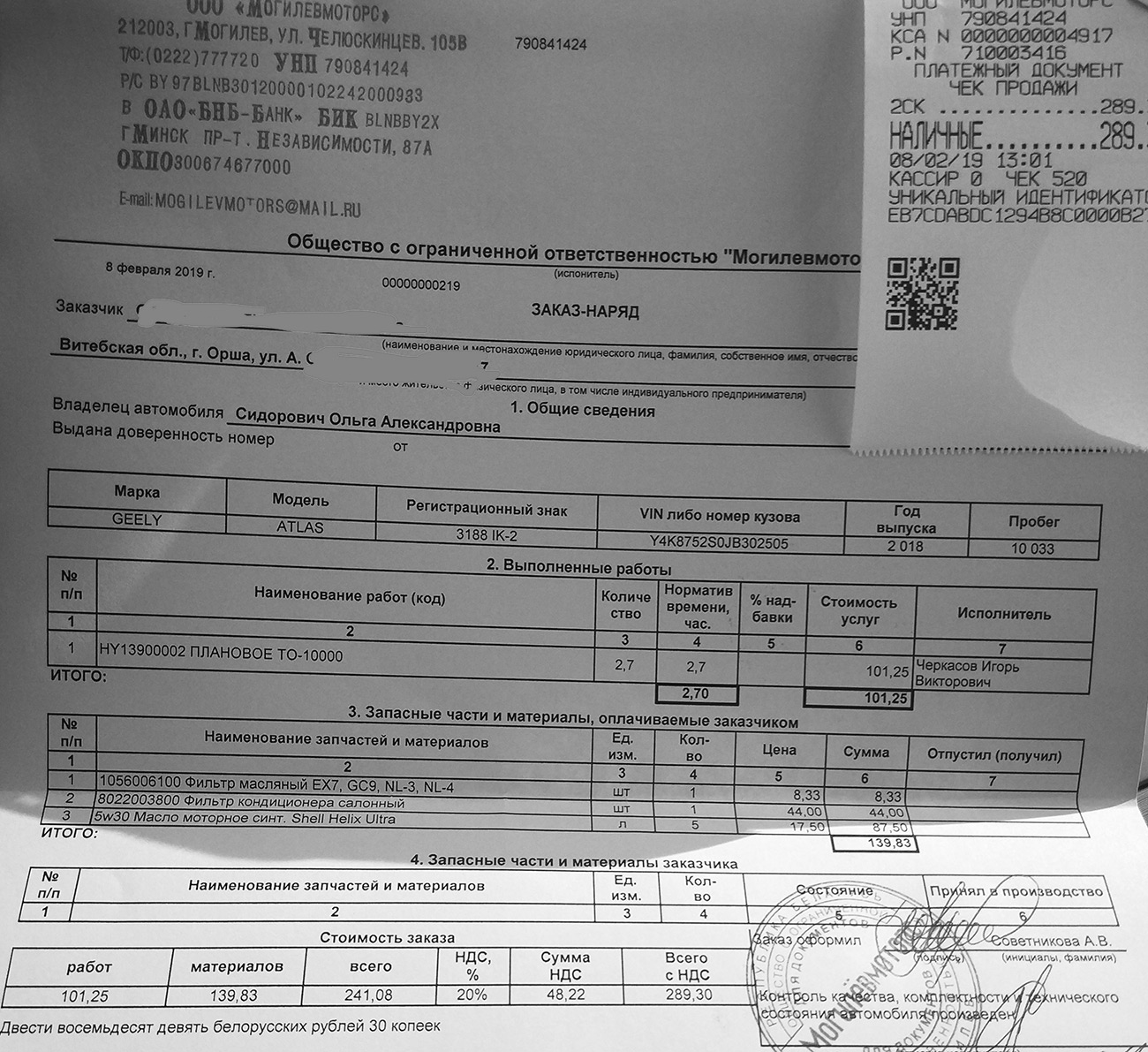

Кому интересно, свежий отчёт прохождения ТО-10000 км Geely Atlas в Могилёве - ООО «Могилев Моторс» официальный дилер Geely.
Дата: 8.02.2019 года
