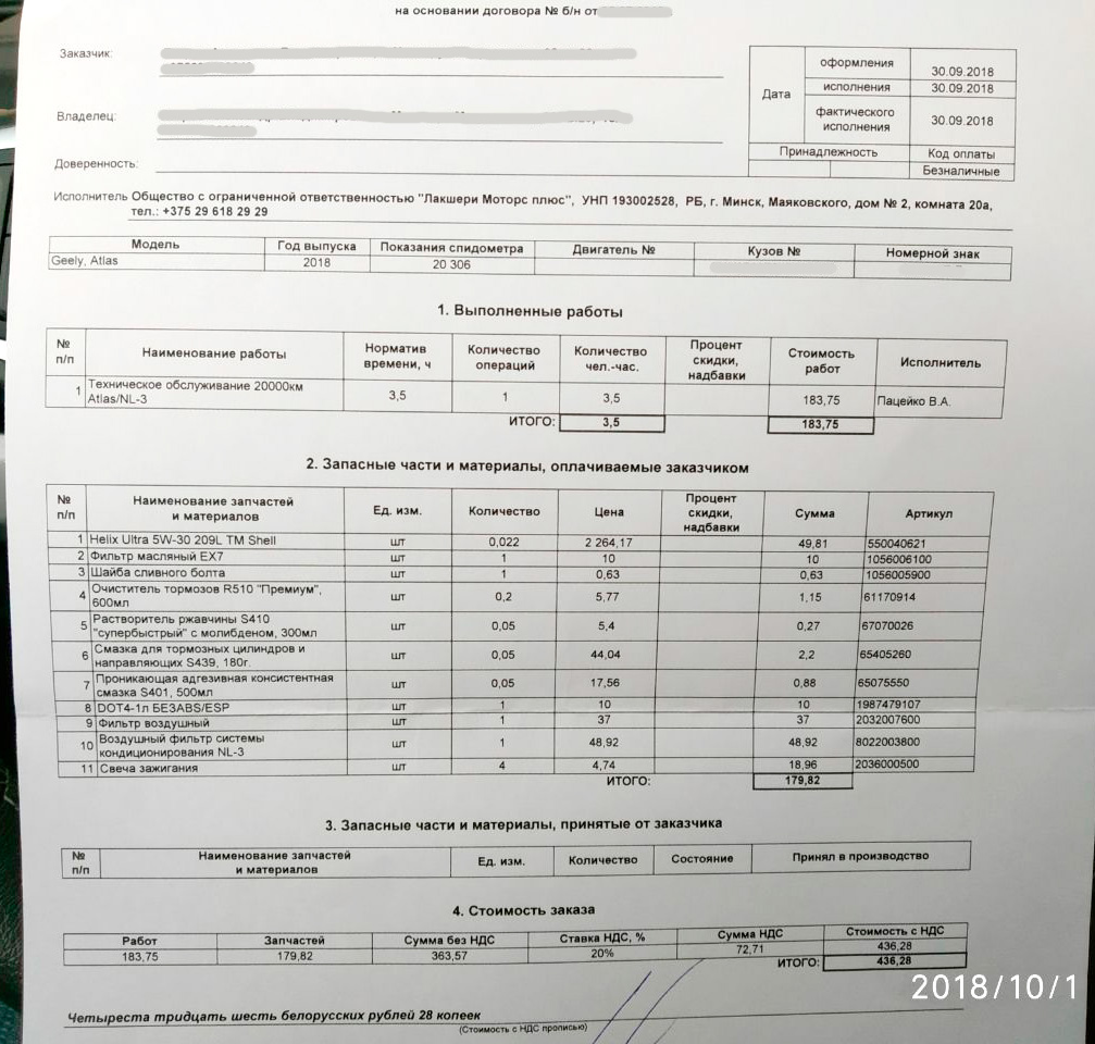

Свежий отчет сервисного тех.обслуживания одного из наших товарищей ТО-20000 км для Geely Atlas прошедшего обслуживание на Лакшери Моторс Плюс (Минск), от 30.09.2018 года.
Общая стоимость TO-20000 составила 436,28 руб. на 30.09.2018 года
(из них чуть больше половины суммы за 3,5 норма-часа; остальное - расходники по регламенту работ и сопутствующие смазочные материалы и чистящие средства).
СПИСОК ЗАМЕНЕННЫХ РАСХОДНИКОВ ПО РЕГЛАМЕНУ ТО-2 GEELY ATLAS, КОТОРЫЕ ЗАМЕНИЛ ДИЛЕР:
1) моторное масло Shell Helix Ultra 5W-30;
2) масляный фильтр 1056006100 Geely;
3) шайба сливной пробки 1056005900 Geely;
4) тормозная жидкость DOT-4 1л (в данном случае Жидкость тормозная Bosch DOT4 1987479107);
5) воздушный фильтр двигателя 2032007600 Geely;
6) воздушный фильтр системы кондиционирования 8022003800 Geely;
7) свечи зажигания 2036000500 Geely (в данном случае использовались свечи TORCH K6RTC - никелевые. самые бюджетные!);
*Будьте готовы к тому, что снятие/установка защиты картера ДВС оплачивается дополнительно - 18 руб.
Информацию по другим интервалам Технического обслуживания (ТО) Geely Atlas NL 3 смотрите в этом разделе

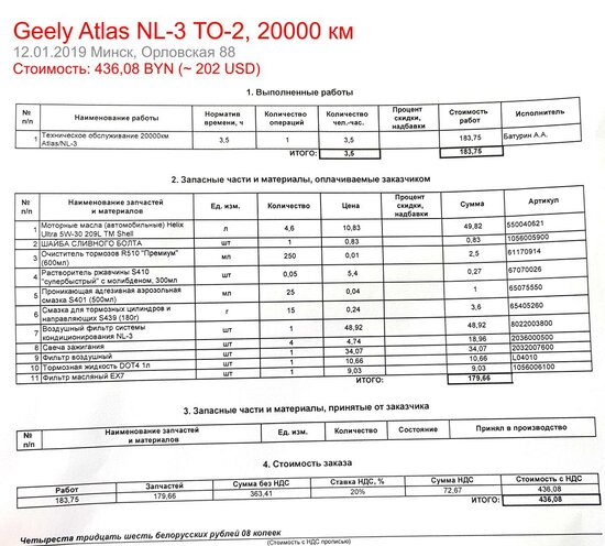

Вот и я сделал ТО 20000 км, 12.01.2019. Дилер - Лакшери Моторс на Орловской, Минск.
Пробег в 20 тыс. км наступил спустя 9 месяцев от начала эксплуатации. Это гораздо раньше, чем возможных 24 месяца.
Заняло по времени - примерно 2.5 часа.
Кроме замены масла, масляного фильтра, воздушного фильтра двигателя, чистки и профилактики тормозов, под замену попали:
- воздушный фильтр системы кондиционирования 8022003800 Geely
- жидкость гидропривода тормозов DOT 4 (1 литр)

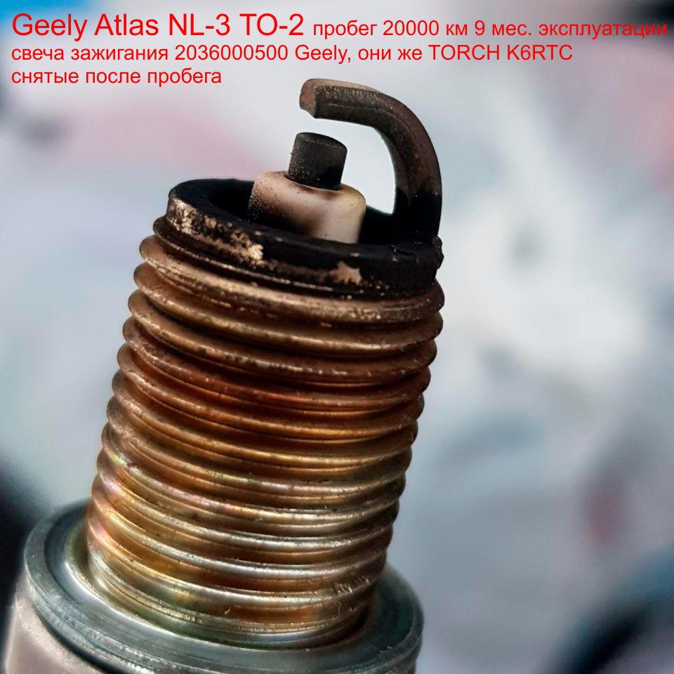

- свечи зажигания 2036000500 Geely, они же TORCH K6RTC (Снятые замененные свечи зажигания вернули. Их состояние на фото)
Машину, как всегда, помыли!

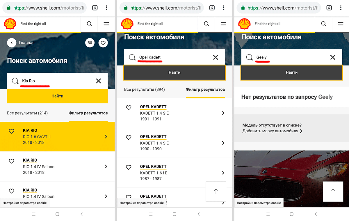

Как известно, у большинства производителей масел есть сервис подбора масел.
Забиваются параметры (марка авто, модель, год, двигатель) и можно получить список моторных масел подходящих для вашего двигателя.
Масла разного уровня и для разной толщины кошелька.
Для региона Россия тоже такой сервис есть. Он работает.
https://www.shell.com.ru/motorists/Мото ... match.html (Подберите подходящее масло для вашего автомобиля или оборудования)
Попробовав воспользоваться сервисом подбора масла Shell LubeMatch для региона Россия, столкнулся с отсутствием бренда Geely в каталоге этого производителя.
Не останавливаясь на этом, попытались сделать поиск по региону Китай (China), язык English - https://www.shell.com.cn/en_cn/motorist ... match.html

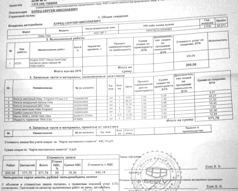

12.02.2019 года проходил ТО-20000 на Тимирязева, 123.
Авто отдал в 13:00. Сказали, что часа 4 все займет. В 17:00 сижу жду звонка. Тишина.... звоню сам и интересуюсь - что да как. Девушка с ресепшен сказала, что мастер перезвонит. Перезвонили правда )
Приехал к дилеру, подошел к отделу ТО - вижу, лежат мои ключи и документы, но менеджера рядом нет. Сижу жду... Рядом три работника на соседних местах делают вид, что заняты, а меня нет ваще. Посидел, посидел и спросил - когда же мне авто отдадут... Тут же начались наезды, что ТО-20000 по регламенту 4,5 часа. А я им, так прошло уже больше 5-ти часов .... В итоге, авто забрал после 18:00.
Короче, после ТО осталось не совсем приятное впечатление, даже бы сказал гадкое....
Появилось стойкое желание поменять дилера.
Кого народ посоветует?
