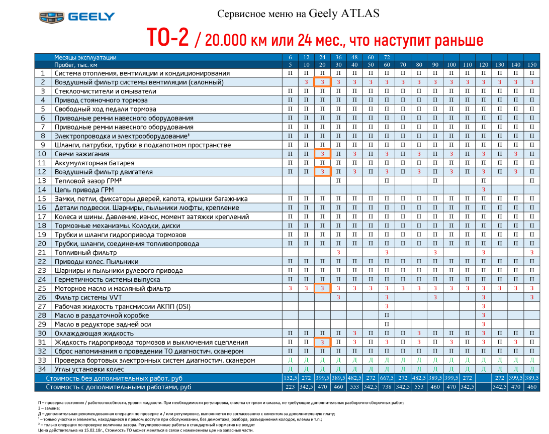

На пробеге 20000 км или 24 мес. эксплуатации GEELY ATLAS согласно карте ТО наступает ТО-20000.
Под замену попадают следующие делали и смазки:
1) воздушный фильтр системы кондиционирования 8022003800 Geely;
2) свечи зажигания 2036000500 Geely TORCH K6RTC;
3) воздушный фильтр двигателя 2032007600 Geely; (аналог FA714NY NAKAYAMA)
4) моторное масло API SL и выше;
5) для двигателей 2.0 и 2.4 - масляный фильтр 1056006100 Geely;
5.1) для двигателя 1.8T - масляный фильтр 1056004100 GEELY ;
6) шайба сливной пробки 1056005900 Geely; (Шайба сливной пробки масляного поддона одноразовая (по крайне мере дилер ее меняет на каждом ТО во время замены масла ДВС)
7) жидкость гидропривода тормозов и выключения сцепления (это замена тормозной жидкости DOT4; Объем 0,8 л) (Из Руководства пользователя Geely Atlas - В бачок для тормозной жидкости необходимо заливать только тормозную жидкость марки DOT4.)

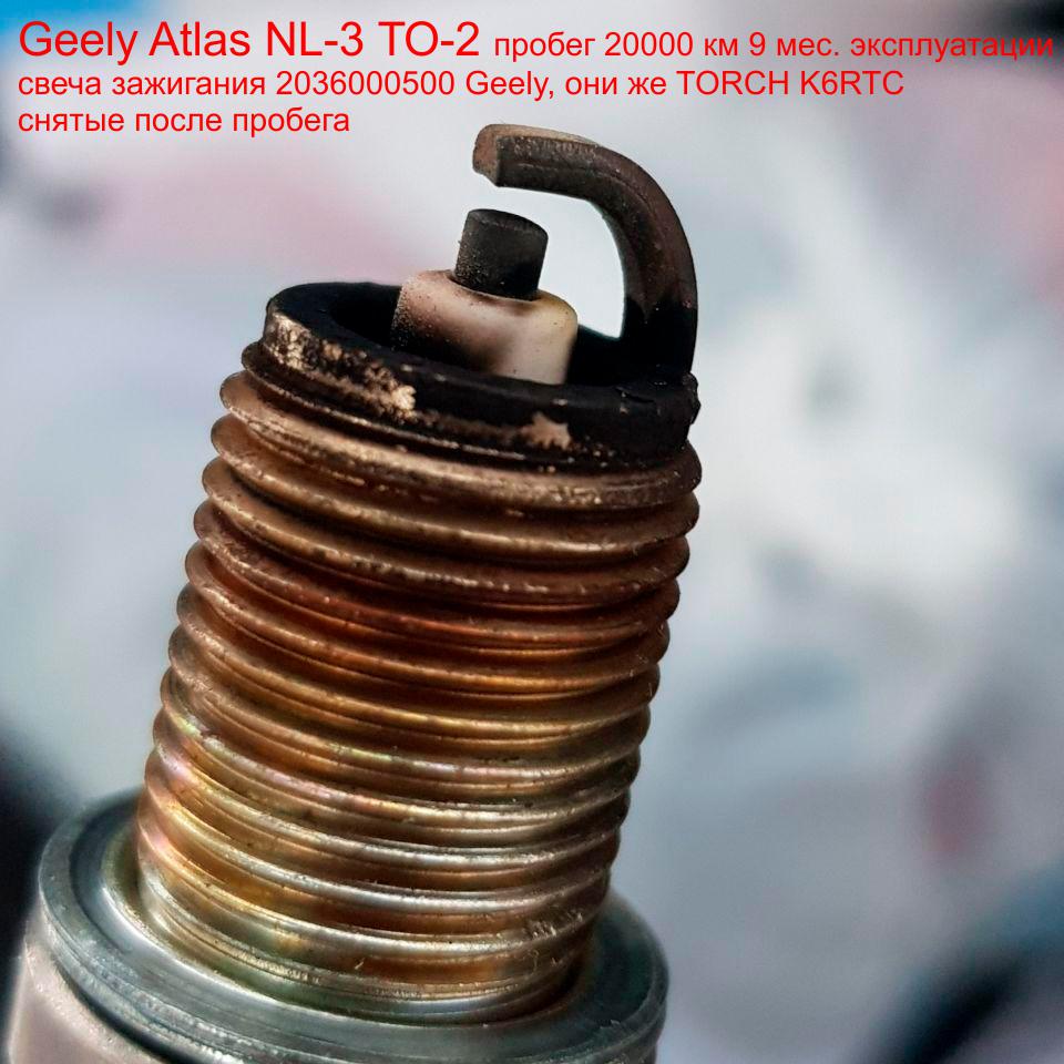

ПРО СВЕЧИ
Если не ошибаюсь, в двигатели Toyota 2AZ-FE (в варианте RAV4) по оригинальному каталогу устанавливались ИРИДИЕВЫЕ СВЕЧИ С УВЕЛИЧЕННЫМ ИНТЕРВАЛОМ ЗАМЕНЫ до 100.000 км - Toyota 9091901237 (SK20R11, 90919-01237).
ОНИ ЖЕ DENSO SK20R11 IRIDIUM (иридиевые).
Дилер Geely ставит самые обычные никелевые свечи зажигания, наверное, как на Emgrand X7 TORCH K6RTC, меняя их каждые ТО кратно 20.000 км пробега
Разумеется, стоимость последующих ТО у официальных дилеров Geely увеличивается. Не только по причине увеличения перечня работ, но количества норма-часов.

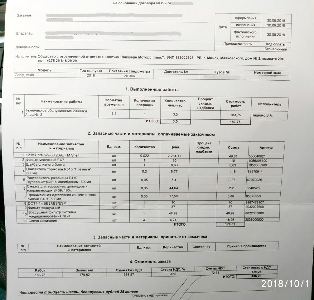

Свежий отчет сервисного тех.обслуживания одного из наших товарищей ТО-20000 км для Geely Atlas прошедшего обслуживание на Лакшери Моторс Плюс (Минск), от 30.09.2018 года.
ТО-20000 км Geely Atlas 20000 км, Лакшери Моторс Плюс, Минск, Орловская, 88
Общая стоимость TO-20000 составила 436,28 руб. на 30.09.2018 года
(из них чуть больше половины суммы за 3,5 норма-часа; остальное - расходники по регламенту работ и сопутствующие смазочные материалы и чистящие средства).
СПИСОК ЗАМЕНЕННЫХ РАСХОДНИКОВ ПО РЕГЛАМЕНУ ТО-2 GEELY ATLAS, КОТОРЫЕ ЗАМЕНИЛ ДИЛЕР:
1) моторное масло Shell Helix Ultra 5W-30;
2) масляный фильтр 1056006100 Geely;
3) шайба сливной пробки 1056005900 Geely;
4) тормозная жидкость DOT-4 1л (в данном случае Жидкость тормозная Bosch DOT4 1987479107);
5) воздушный фильтр двигателя 2032007600 Geely;
6) воздушный фильтр системы кондиционирования 8022003800 Geely;
7) свечи зажигания 2036000500 Geely (в данном случае использовались свечи TORCH K6RTC - никелевые. самые бюджетные!);
*Будьте готовы к тому, что снятие/установка защиты картера ДВС оплачивается дополнительно - 18 руб.

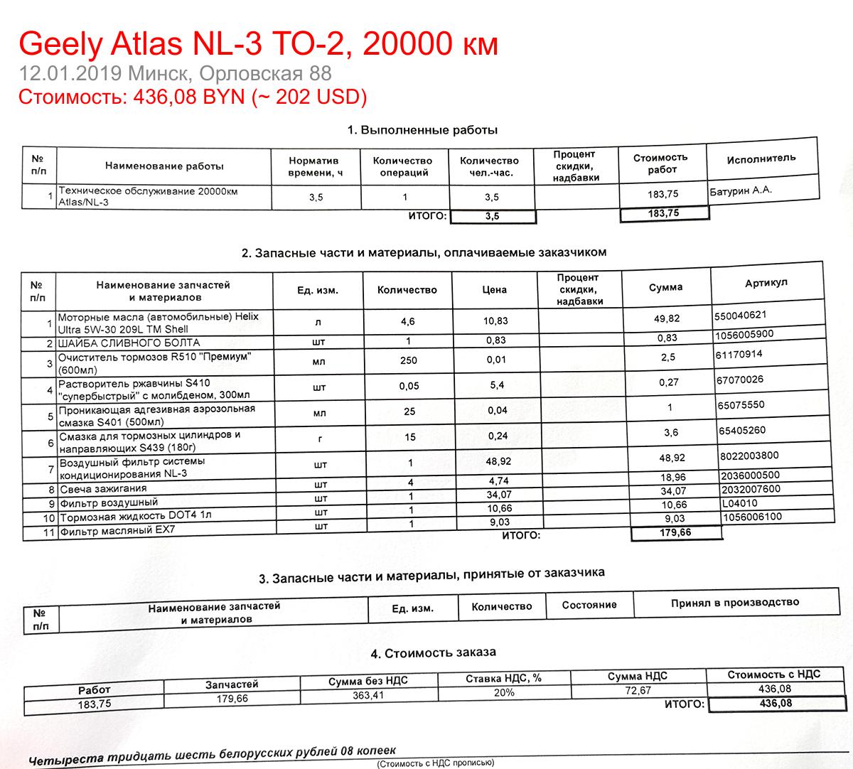

Вот и я сделал ТО 20000 км, 12.01.2019. Дилер - Лакшери Моторс на Орловской, Минск.
Пробег в 20 тыс. км наступил спустя 9 месяцев от начала эксплуатации. Это гораздо раньше, чем возможных 24 месяца.
Заняло по времени - примерно 2.5 часа.
Кроме замены масла, масляного фильтра, воздушного фильтра двигателя, чистки и профилактики тормозов, под замену попали:
- воздушный фильтр системы кондиционирования 8022003800 Geely
- жидкость гидропривода тормозов DOT 4 (1 литр)
- свечи зажигания 2036000500 Geely, они же TORCH K6RTC (Снятые замененные свечи зажигания вернули. Их состояние на фото)
Машину, как всегда, помыли!
Расходники для ТО 20000 км Джили Атлас. Дилер - Лакшери Моторс на Орловской
свечи зажигания 2036000500 Geely, они же TORCH K6RTC (Снятые свечи после пробега 20000 км и !!! 9 мес. эксплуатации)

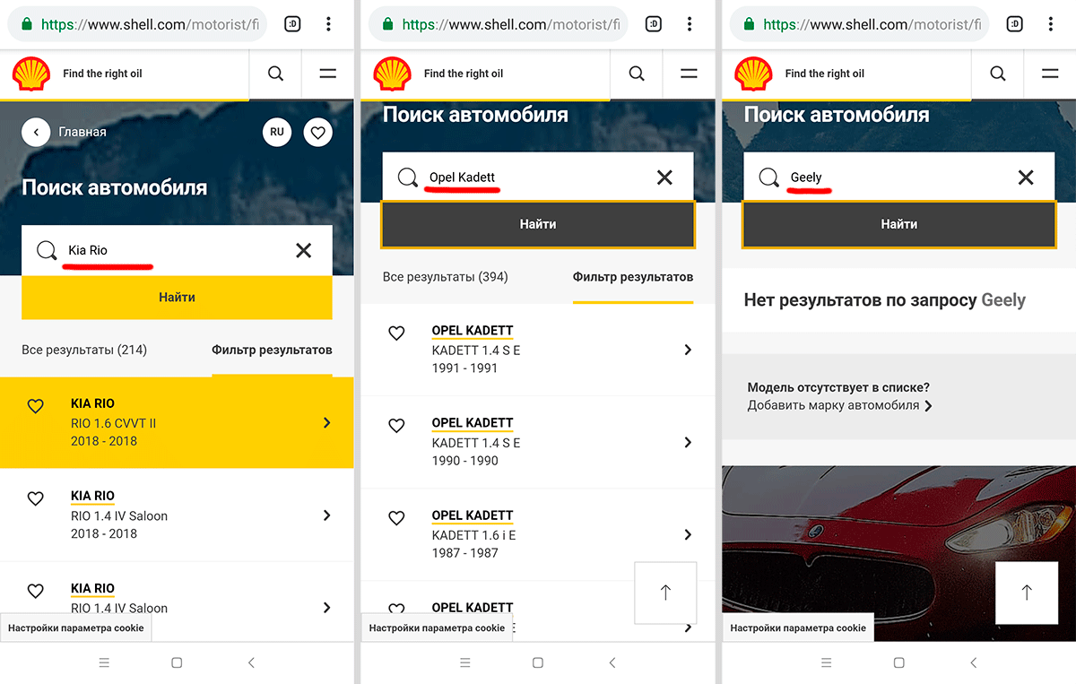

Как известно, у большинства производителей масел есть сервис подбора масел.
Забиваются параметры (марка авто, модель, год, двигатель) и можно получить список моторных масел подходящих для вашего двигателя.
Масла разного уровня и для разной толщины кошелька.
Для региона Россия тоже такой сервис есть. Он работает.
https://www.shell.com.ru/motorists/Мото ... match.html (Подберите подходящее масло для вашего автомобиля или оборудования)
Попробовав воспользоваться сервисом подбора масла Shell LubeMatch для региона Россия, столкнулся с отсутствием бренда Geely в каталоге этого производителя.
Подбор масла Shell по региону Россия для GEELY
