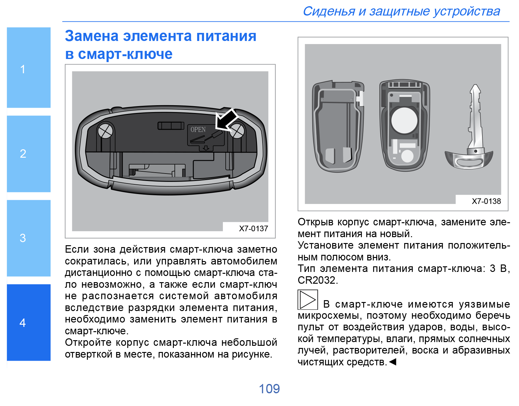

[Руководство эксплуатации Geely Atlas - страница 109]
Если зона действия смарт-ключа заметно сократилась, или управлять автомобилем дистанционно с помощью смарт-ключа стало невозможно, а также если смарт-ключ не распознается системой автомобиля вследствие разрядки элемента питания, необходимо заменить элемент питания в смарт-ключе.

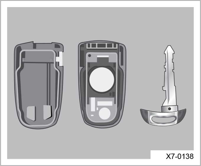

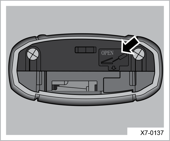

Откройте корпус смарт-ключа небольшой отверткой в месте, показанном на рисунке.
Открыв корпус смарт-ключа, замените элемент питания на новый.
Установите элемент питания положительным полюсом вниз.
Тип элемента питания смарт-ключа: 3 В, CR2032.
В смарт-ключе имеются уязвимые микросхемы, поэтому необходимо беречь пульт от воздействия ударов, воды, высокой температуры, влаги, прямых солнечных лучей, растворителей, воска и абразивных чистящих средств. ◄
