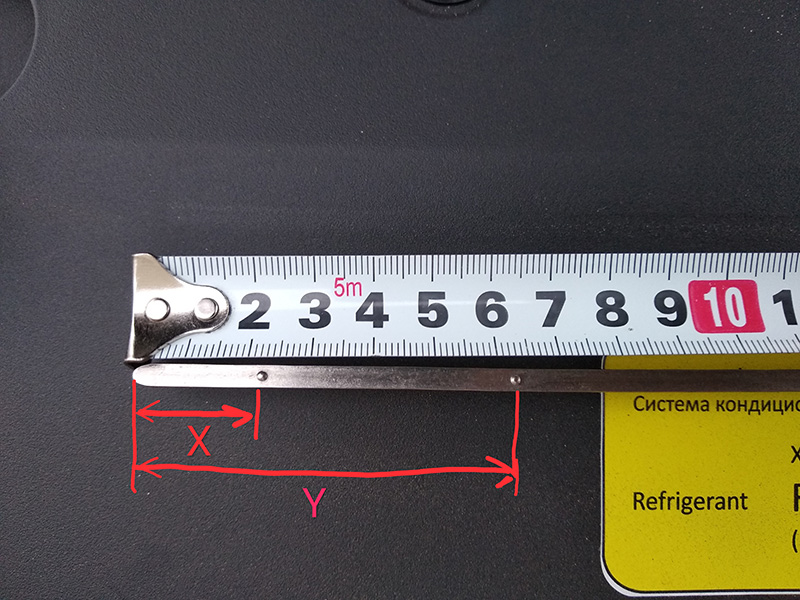

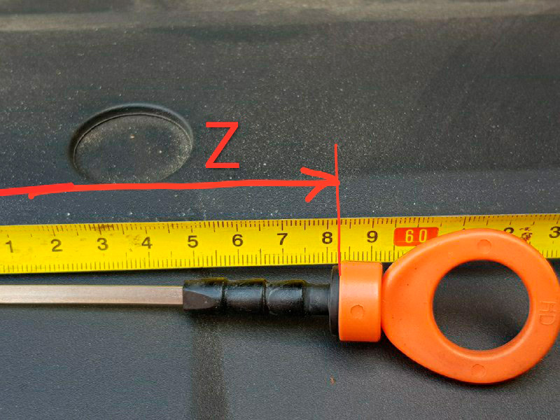

Используя измерительный прибор метрической системы счисления путем прикладывания щупа к измерительному прибору отмечали следующие показатели:
Х/Y/Z C, V где:
Х - длина от острия до отметки Min, mm
Y - длина от острия до отметки Max, mm
Z - длина от острия до начала колорированой рукоятки, mm
C - цвет рукоятки (серый, черный, оранжевый, зеленый, синий)

(Например, 22/40/560 оранжевый 2.4)
