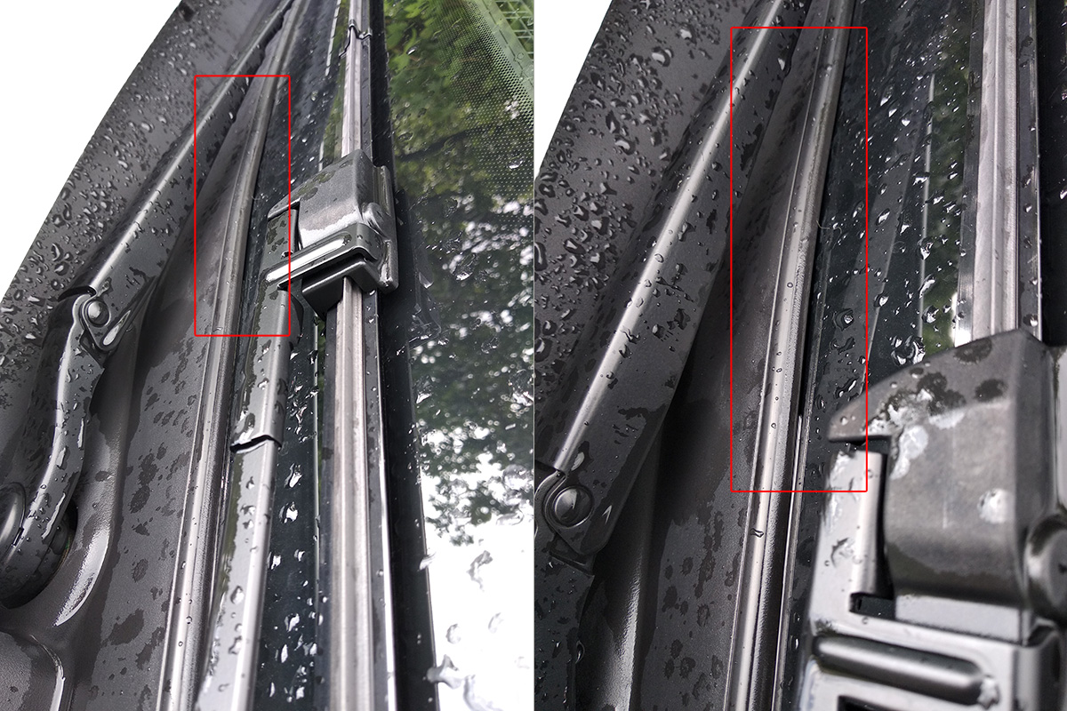

5) Про жабо Geely Atlas (пластиковый щиток по всей ширине машины внизу лобового стекла). Мы знаем 2 случая, когда жабо было деформировано (причин мы не знаем). Как следствие, резинка между жабо и стеклом в некоторых местах не плотно прилегает к стеклу.

1-й случай: Обращение к дилеру делали. Завод ответ дал неутешительный - не гарантийный случай.
На этом мы пока не остановимся - будет разбираться дальше и информировать вас. Продолжение следует...
[17.10.2018 Updated] Другой дилер, а именно GEELY Luxury Motors, на плановом ТО без запросов на завод сразу принялся справлять. "Вставили плотнее". На данный момент жабо и уплотнительная резинка равномерно прилегают к лобовому стеклу по всей длине. Волн нет. Устранено.
[07.10.2018 Updated] 2-й случай: 6 октября один из участников Geely Club BY был на плановом ТО у дилера GEELY Luxury Motors на Орловке, где указал на проблему c жабо Джили Атлас. Вопреки ответу завода, что это не гарантийный случай, дилер исправил данный косяк, с пояснением: "Вставили его под стекло". Устранено.
[21.10.2018 Updated] 3-й случай: Владелец Geely Atlas обратился к дилеру Geely Luxury Motors за исправлением недочётов. Жабо поставили на место. Устранено.

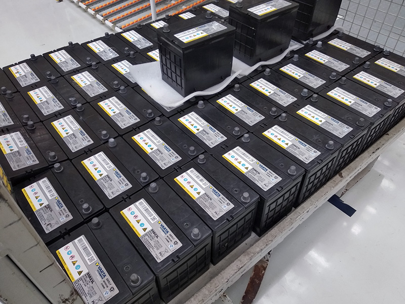

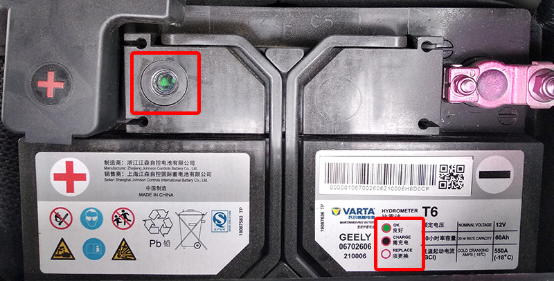

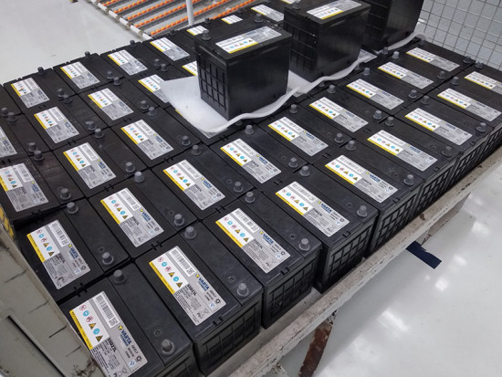

8) Знаем один случай выезда покупателя из салона дилера на разряженном аккумуляторе. Проверку вы можете сделать сами в салоне.
В подкапотном пространстве посмотрите аккумулятор. У него есть глазок с индикацией состояния батареи (рядом наклейка с пояснением статуса заряда батареи).
При постепенном увеличении процента локализации ожидается поставка на конвейер аккумулятором российского и белорусского производства (будет ли там такая индикация уровня заряда батареи - мы пока не знаем).
► Показать
[19.09.2018 Updated] Пользователь Aleshik сообщил, что на авто (2,4 2WD Luxury) купленном в последние числа августа на Орловской был установлен аккумулятор TUBOR 6СТ-60.0 VL (Производство Россия) - без измерительного глазка!

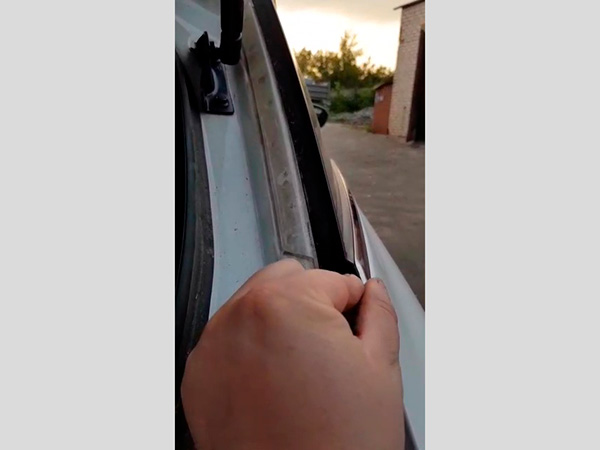

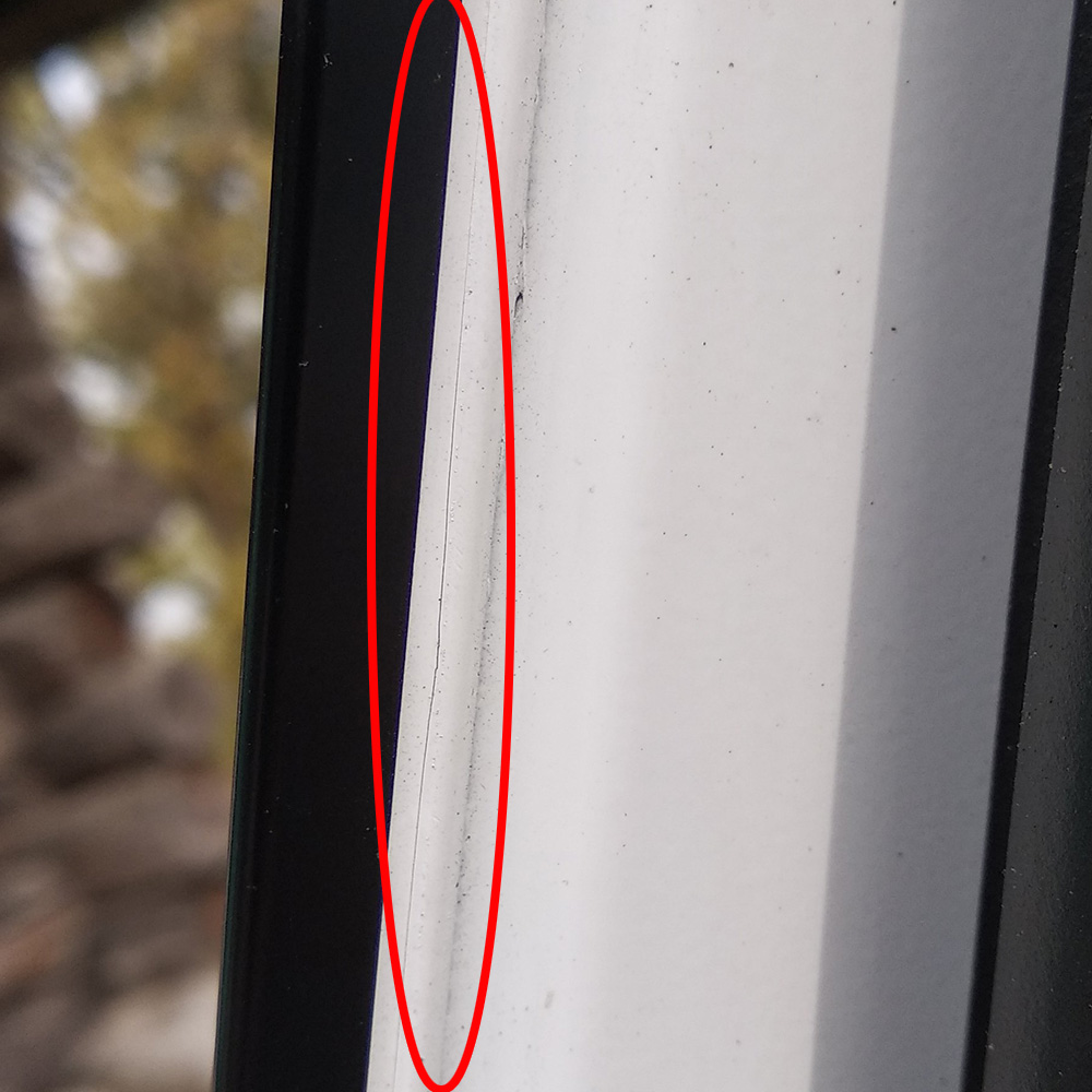

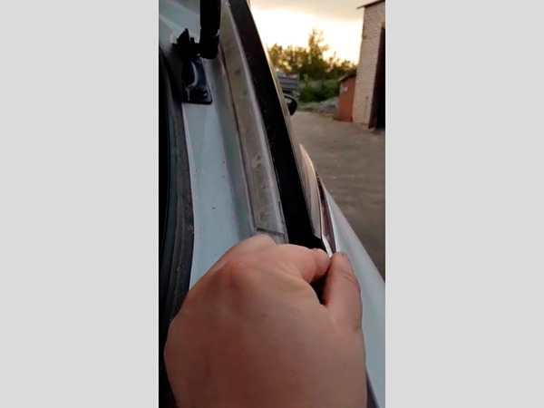

9) Обязательно проверьте - хорошо ли вклеены задние стекла.
Пока замечен такой косяк в 3-х Атласах.
► Показать
Случаи:
[17.09.2018 Updated] 1-й случай: Дилер GEELY Luxury Motors на Орловской устранил проблему не приклеенных задних стекол Джили Атлас - стекла переклеили. Устранено.
[21.10.2018 Updated] 2-й случай: Дилер GEELY Luxury Motors на Орловской устранил проблему - стекла переклеили. Устранено.

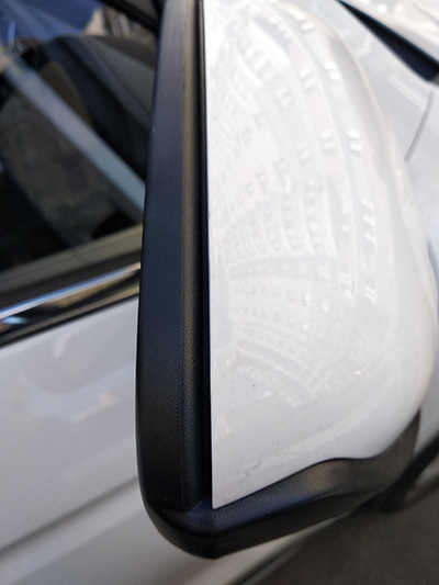

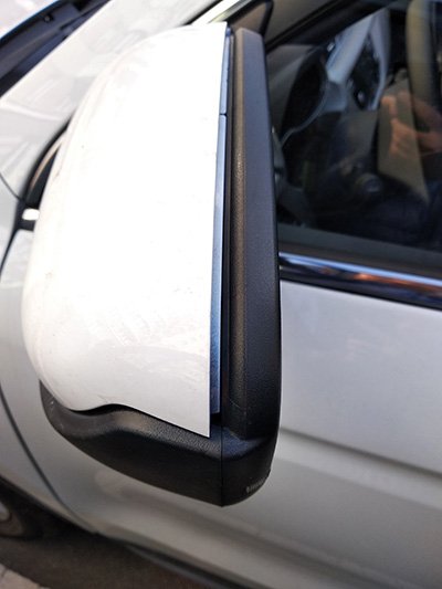

11) Зеркала заднего вида Geely Atlas. Кривая сборка.
На фото левое и правое зеркала заднего вида. Невооруженным взглядом виден зазор и часть кожуха (в данном случае белого) неправильно смонтированного со смежной деталью.
► Показать
[17.10.2018 Updated] Защелки внешней части корпуса зеркала не были повреждены. По итогу, дилерский центр защелкнул части корпуса. Устранено.

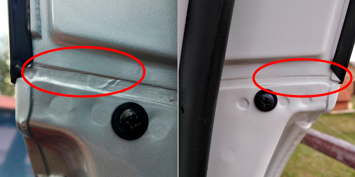

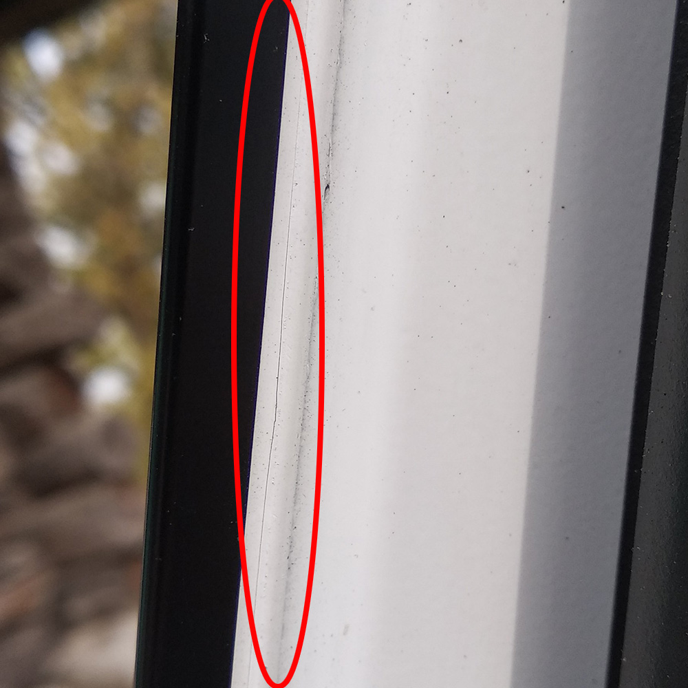

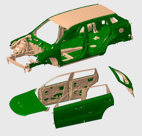

12) Трещины лакокрасочного покрытия на внутренней стороне дверей.
Согласно информации, обнаружили трещины лакокрасочного покрытия на внутренней части дверей. Это не единственный случай!
Случаи:
1-й случай:
[08.10.2018 Updated] - Показали дилеру, который сделал фото для завода. Ожидаем ответ!
2-й случай:
[17.10.2018 Updated] - Сервисный центр дилера сделал фото и выслал их на завод БелДжи. Ожидаем ответ! Проблема не устранена.
[18.11.2018 Updated] - Дилерский центр сообщил, что проблему готовы и будут устранять. Завод дал согласие на перекраску част элемента кузова с повреждением ЛКП. Ожидают поступление декоративной черной пленки. Подробнее...

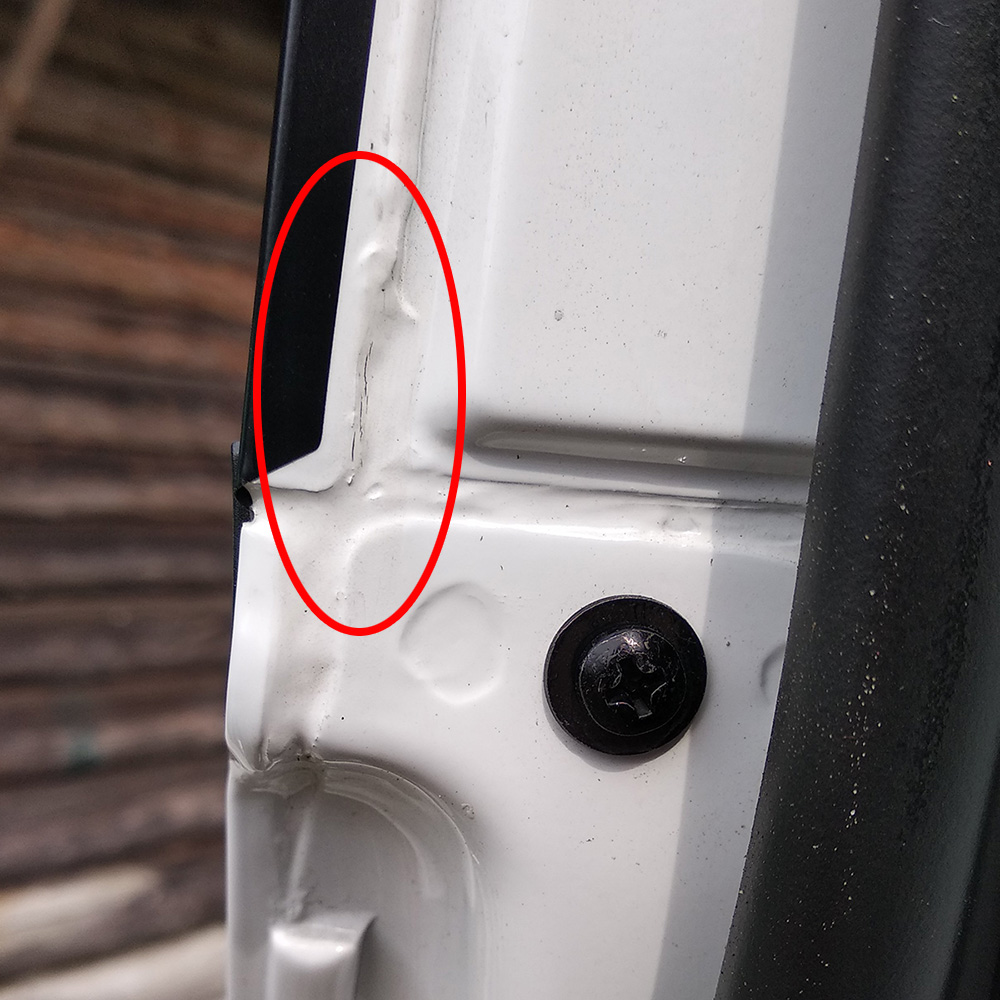

3-й случай:
[17.10.2018 Updated] - только что добавился еще один автомобиль с такой проблемой. Никуда не обращались. Возможно, это сделают следующем плановом ТО.
Судя по всему, трещина идет по герметику.
Как видно на фото, закономерности нет. Это различные места на передних и задних дверях.
► Показать
Предварительно дилер сказал: расшивка трещины, замена герметика, покраска этого места.
Примечание. К тому же в этом месте нет оцинковки. На схеме зеленым цветом помечены оцинкованные панели кузова.
Все, у кого имеется сей недуг, сообщайте нам. Спасибо
[29.08.2019 Updated] - ТРЕЩИНЫ ГЕРМЕТИКА И ЛКП* ОДОБРЕНЫ ЗАВОДОМ БЕЛДЖИ, КАК ГАРАНТИЙНЫЙ СЛУЧАЙ. Устраняются ремонтными работами у ОД.
* трещины наблюдаются у автомобилей выпущенных в холодный период года 2017-2018, так и 2018-2019.

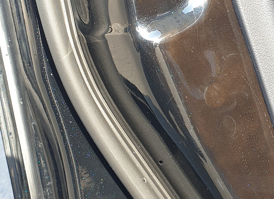

21) "Отличная" окраска элементов кузова. Отличная по цвету от цвета автомобиля. Например, автомобиль черный, а внутренняя сторона двери - коричневая (Спустя несколько дней после осмотра завод подтвердил гарантийную перекраску дефектного элемента).
Общий пункт - вопрос по покраске ЛКП автомобиля. Вопросы к покраске могут быть по цвету, по лаку (разноцвет, наплывы лака или краски, вкрапления частиц в лаке, разводы по лаку и т.п.) Осматривайте на улице под солнцем и под разными углами.
Пример окраски Подробнее
Geely Emgrand X7 NL-4, цвет черный и немного коричневые двери

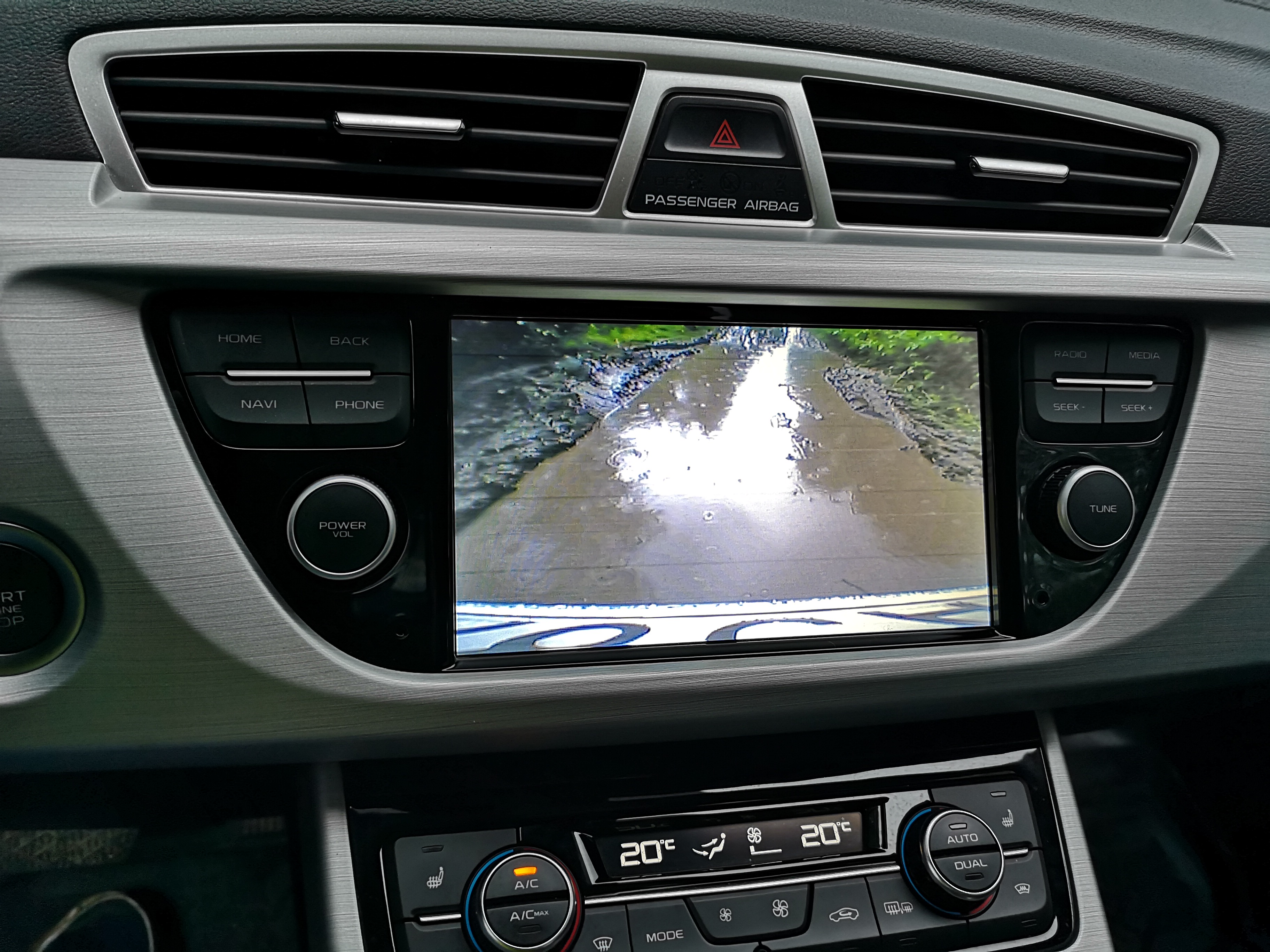

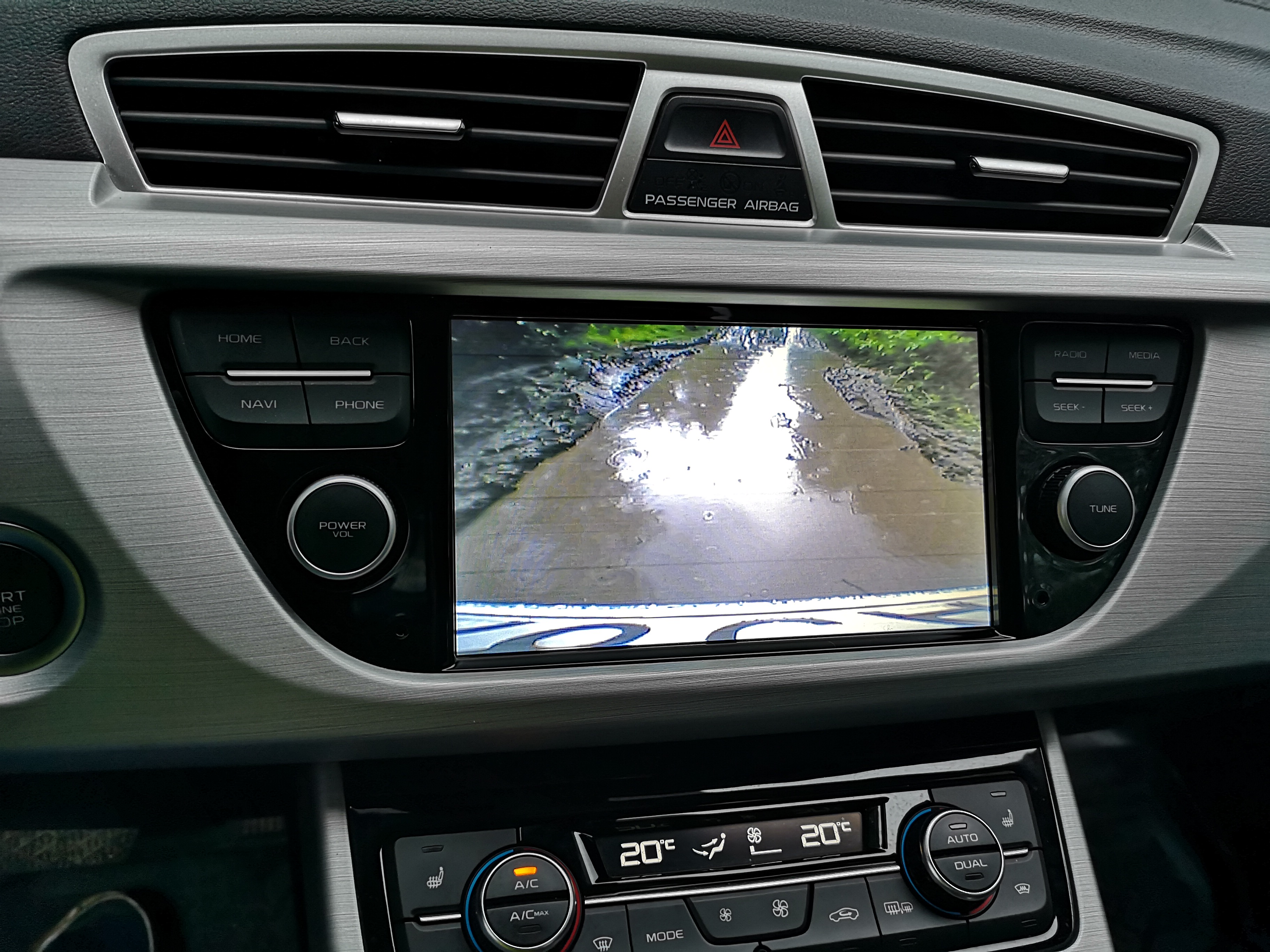

Я бы, наверно, добавил бы про камеру заднего вида(если есть в комплектации).
На тестовой были замечены полосы.
► Показать

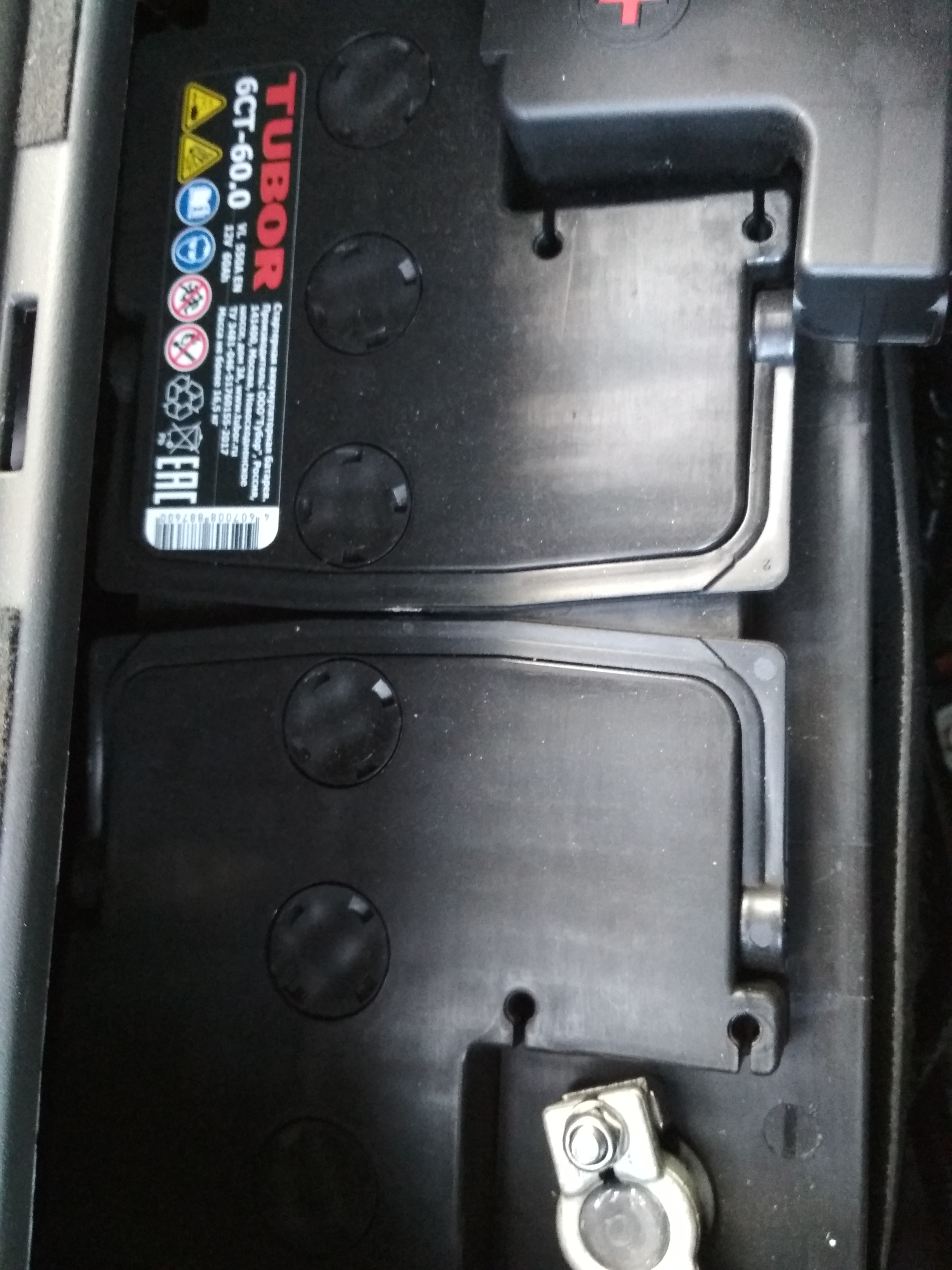

Аккумулятор теперь российский, без глазка ставят (забирал в последних числах августа на Орловской)

Aleshik писал(а): 16 сен 2018, 22:11 Аккумулятор теперь российский, без глазка ставят (забирал в последних числах августа на Орловской)
Та же история. Варта была только на первых партиях.
Забирал машину 31 июля.
Что нужно знать при покупке Geely Atlas у дилера? 10 советов! (Geely Emrgand X7, Geely Emrgand 7) [Обновлено 20.10.2019]
3rmack писал(а): 17 сен 2018, 12:44
14.09.2018 во время визита на завод БелДжи в цеху сборки мы видели поддон с аккумуляторами VARTA 55D23L 60Ah (Geely 06703158).
Фото в спойлере
Спойлер
аккумулятор VARTA 55D23L в цеху сборки автомобиля Geely Atlas на заводе БЕЛДЖИ (фото GEELY Club BY)

Mr. Noise Mnk писал(а): 17 сен 2018, 12:52
14.09.2018 во время визита на завод БелДжи в цеху сборки мы видели поддон с аккумуляторами VARTA 55D23L (Geely) .
Фото в спойлере
Спойлер
Эти Чешские Варты закупались для тестов 1,8 турбо
А ставить будут либо Российский или Зубр

Lelik писал(а): 17 сен 2018, 13:48
Фото в спойлере
Спойлер
поддон стоял на линии сборки нынешних атласов на участке установки аккумуляторов.
Ждем фото от @Aleshik

Mr. Noise Mnk писал(а): 17 сен 2018, 14:06 поддон стоял на линии сборки нынешних атласов на участке установки аккумуляторов.
100% для прессы поставили

Шум клапана воздушного в заднем бампере
Пятая дверь закрывалась не четко - был некорректный зацеп

Mr. Noise Mnk писал(а): 17 сен 2018, 11:35
Хм...
Можете ли выслать фото вашего аккумулятора?
Какая комплектация автомобиля? В каком автоцентре покупали?
Мотор 2,4 комплектация лакшери, передний привод, покупал на Орловской, завтра сфоткаю выложу
Aleshik
Сообщения: 22
Re: Что нужно знать при покупке Geely Atlas у дилера? [Update 17.09.2018]
Непрочитанное сообщение Aleshik »
Вот, как и обещал...
Спойлер
Вот оно
Вот оно

Aleshik писал(а): 19 сен 2018, 09:07 Вот, как и обещал...
Спойлер
Да, это любопытно. Теперь эта информация включена в перечень.
