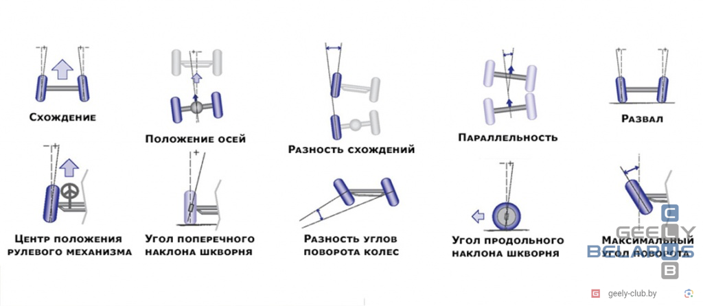

Развал схождение – это установка колес под определенным углом относительно подвески автомобиля и кузова.
Параметры развал-схождения колес Geely Atlas NL-3 2WD 4WD (Bouye).
Данные для установки углов схождения-развала колес и другие параметры.
Передний мост Geely Atlas NL-3 2x4 4x4
НаименованиеНорма Мин.Норма Макс.
Развал: левый -0°50’ +0°10’
Развал: правый -0°50’ +0°10’
Развал: общий +0°00’ +0°00’
Схождение: левое -0°04’ +0°04’
Схождение: правое -0°04’ +0°04’
Схождение: суммарное -0°08’ +0°08’
Продольный наклон шковрня: левый +5°15’ +6°15’
Продольный наклон шковрня: правый +5°15’ +6°15’
Продольный наклон шковрня: общий +0°00’ +0°00’
Поперечный наклон шковрня: левый +11°00’ +12°00’
Поперечный наклон шковрня: правый +11°00’ +12°00’
Поперечный наклон шковрня: общий - -
Смещение моста - -
Задний мост Geely Atlas NL-3 2x4 4x4
Развал: левый -1°00’ +0°00’
Развал: правый -1°00’+0°00’
Развал: общий - -
Смещение моста - -
Угол движения - -

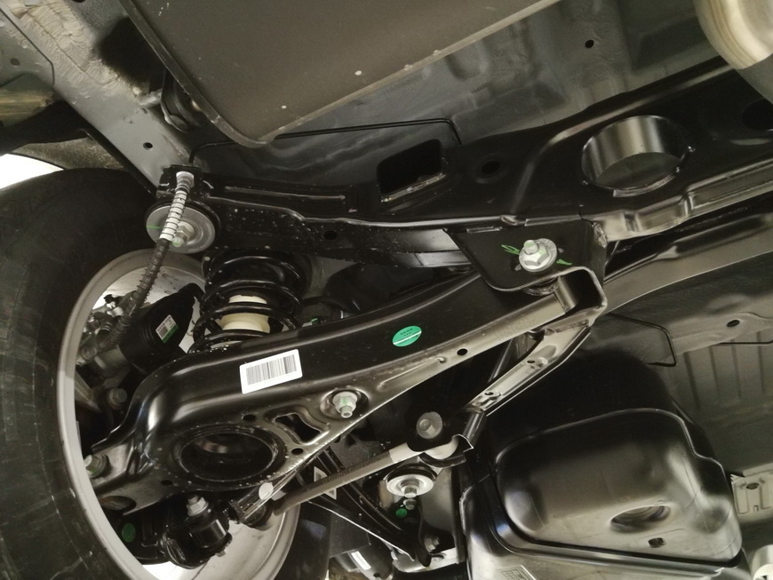

Добрый день. Автомобиль - Атлас 2.4, 4WD, 2020 г.в.
Сделал ремонт задней подвески (замена сайлентблоков и развальных болтов), т.к. появился скрип. После ремонта сделали развал-схождение двух осей на стенде - все параметры в зелёной зоне. В базе данных стенда Атлас есть.
После того как забрал машину из ремонта, появился увод машины вправо. Давление в шинах в норме. Поменял местами колеса - передние с задними. Ничего не изменилось.
Проверили переднюю подвеску - сказали, что все в порядке. До ремонта машину никуда не уводило.
Уважаемые друзья, коллеги, подскажите, что делать и куда ещё смотреть?
