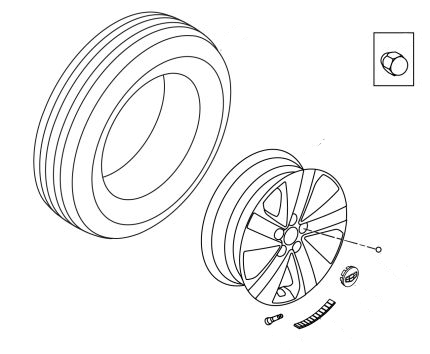

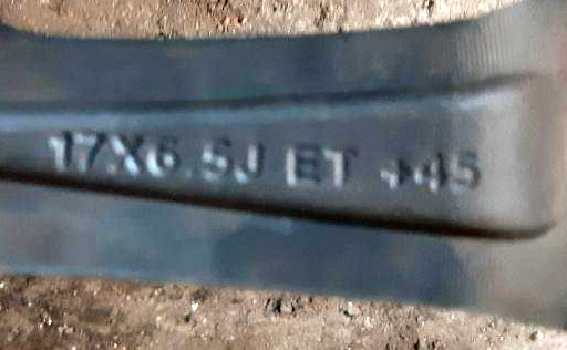

Стоковые диски Emgrand X7 (NL-4) 17" имеют маркировку (параметры и разболтовку):
разболтовка — 5x114.3
ширина — 6.5J
вылет — ET 45 (ET +45)
центровочное отверстие — DIA 60.1
Причем, на рынке штампованных дисков, как оказалось, комбинация 6.5J ET 45 — не особо распространена, что может вызвать затруднение при подборе товара

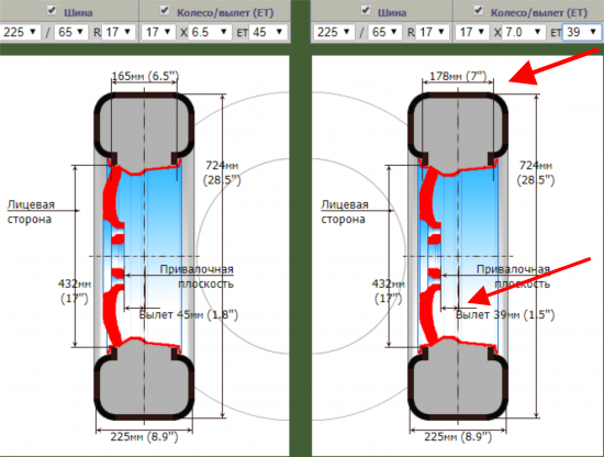

Куда больше выбор колесный дисков NL-4, если изменить пару параметров. Альтернативный вариант размерности штампованных и литых дисков пойдет только на пользу эстетике авто, о чем схематично можно увидеть на рисунке. Все это благодаря визуальному калькулятору шин и дисков
Итак, вот размер, который может иметь место быть. Он является более предпочтительным относительно штатного OEM размера (ИМХО):
Размеры дисков 17 дюймов:
ширина — 7J
вылет — ET 39
Изменения коснулись ШИРИНЫ дисков и ВЫЛЕТА, разболтовка и посадочные остались штатные.
Увеличение ширины - избавит от эффекта "ужатия" шины в месте посадки на диск(обод).
Такой вылет (ET 39) увеличит колею, что уберет эффект "утопленности колес" в глубину арок.

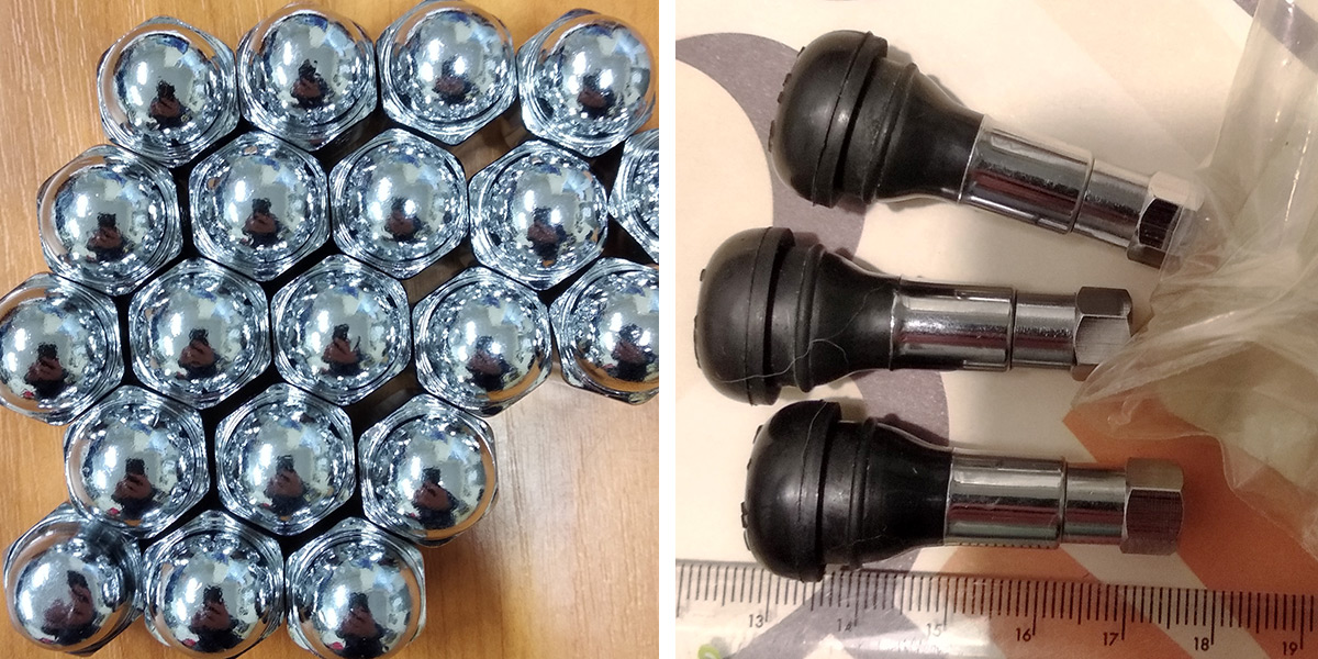

Со слов одноклубников, гайки для штампованных дисков подходят оригинальные, вентиль тоже простой.

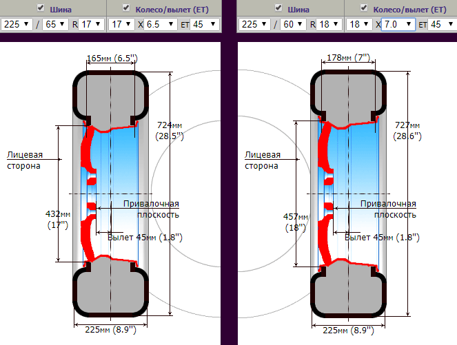

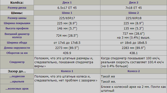

У Атласа диски на 18 подойдут на Х7?
Сравниваем размеры дисков Emgrand X7 (NL-4) и Atlas (NL-3)
О взаимозаменяемости и установке стоковых дисков R18 Geely Atlas на Geely Emgrand X7 NL-4
Диски Geely Emgrand X7 (NL-4) R17
Заводская комплектация (OEM):
6.5Jx17 5x114.3 ET 45.0 DIA 60.1
225/65 R17
Вариант замены:
7JX17 5x114.3 ET 39 DIA 60.1
225/65 R17
Диски Geely Atlas R18
7Jx18 5x114.3 ET45.0 DIA 60.1
225/60 R18
Варианты замены:
225/60 R18
Калькулятор дисков аномалий не выявил.(Посадочное и разболтовка одинаковы. Одно уточнение по спидометру - Когда спидометр показывает 100 км/ч, реальная скорость составляет 100.4 км/ч (на 0.4% больше). И одно по зазору до колесной арки - Ближе к колесной арке на 2 мм. Почти как штатный).
6.5Jx17 5x114.3 ET 45.0 DIA 60.1 VS 7Jx18 5x114.3 ET45.0 DIA 60.1

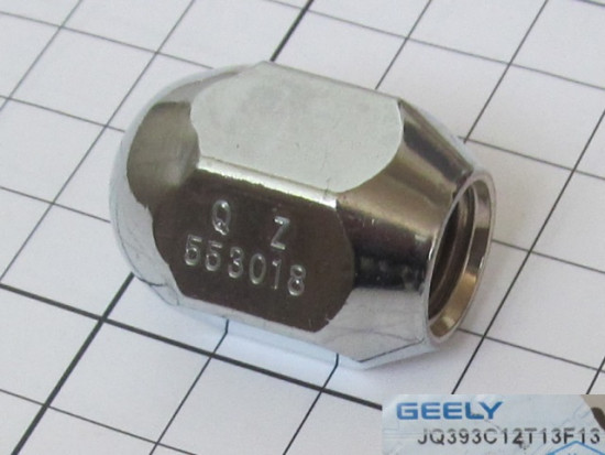

Не забываем, у Атласа и Emgrand X7 NL-3 колесные болты(гайки) отличаются!
ATLAS NL-3:
Гайка колесная Geely Atlas (WHEEL NUT) JQ391C12T13F6 Geely
Декоративный колпачок на гайку (NUT COVER) JQ9702101900 Geely
EMGRAND X7 NL4:
Гайка колеса Emgrand X7 2018 - артикул GEELY JQ393C12T13F13

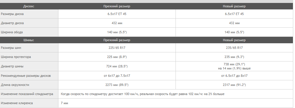

Подскажите пожалуйста, можно ли поставить шины 235/65 R17 Emgrand X7 2019 Flagship?
СПАСИБО
СПАСИБО
Диски Geely Emgrand X7 (NL-4). Размеры штатных дисков и возможные альтернативные варианты
Поставить можно, но такой размер больше подойдёт для лета чем для зимы.22lesha55 писал(а): 30 сен 2019, 22:03 Друзья, добрый вечер.
И, кстати, показания спидометра изменяться примерно на 2%

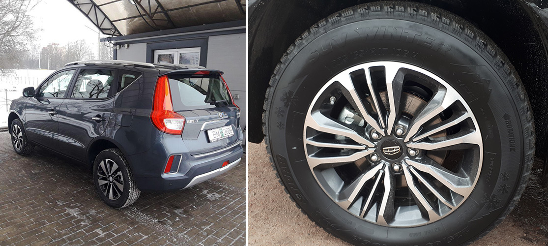

Добрый день. Я поставил на свой х7 диски литье б/у R17 от хонды ЕТ 40 все отлично.
