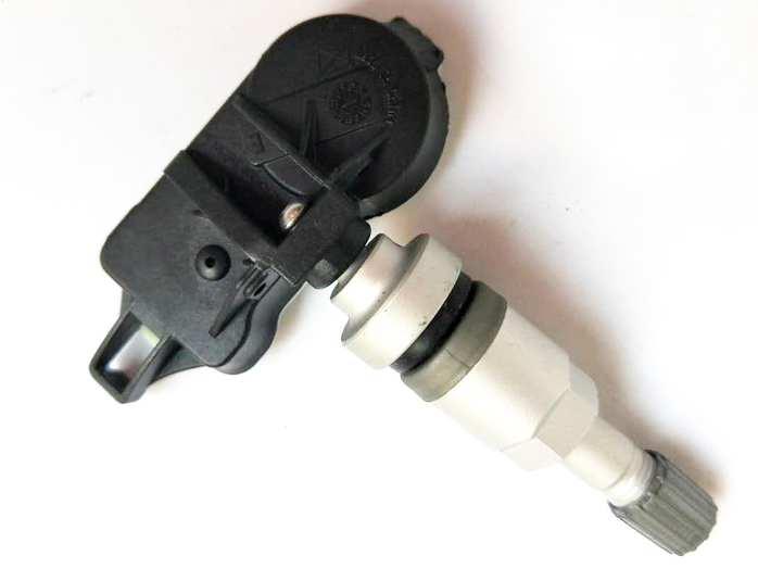

Система контроля давления в шинах (TPMS) с помощью блока датчиков давления в шинах и блока контроля давления в шинах радиочастотной связи в реальном времени обеспечивает автоматический мониторинг давления и температуры в шинах во время движения автомобиля и сигнализирует о ненормальном давлении в шинах, для обеспечения безопасности вождения
1. Сигнализация низкого давления в шинах
Когда автомобиль движется и датчик контроля давления в шинах обнаруживает, что текущее давление в шинах ниже предела давления, датчик контроля давления в шинах отправит аварийное сообщение о низком давлении
Одна шина: сигнализация низкого давления, когда давление ниже 75% от стандартного давления в шинах; несколько шин: сигнализация низкого давления, когда ниже 75% холодного давления в шинах или ниже 150 кПа
2. Сигнализация высокого давления в шинах
Когда автомобиль движется и датчик контроля давления в шинах обнаруживает, что текущее давление в шинах превышает 320 кПа, датчик контроля давления в шинах отправит аварийное сообщение о высоком давлении
3. Сигнализация высокой температуры шин
Когда автомобиль движется и датчик контроля давления в шинах определяет, что текущая температура шины выше 85℃, датчик контроля давления в шинах отправит аварийное сообщение о высокой температуре в течение 10 секунд.
4. Сигнализация быстрой утечки воздуха
Когда автомобиль движется и датчик контроля давления в шинах обнаруживает, что шина спускается со скоростью выше 30 кПа/мин, датчик контроля давления в шинах отправит аварийное сообщение о быстрой утечке воздуха в течение 1 минуты
5. Сигнализация низкого напряжения
Когда автомобиль движется и датчик контроля давления в шинах обнаруживает, что текущее напряжение ниже 2,14 В, датчик контроля давления в шинах отправит аварийное сообщение о низком напряжении в течение 10 минут, при возникновении аварийного сигнала низкого напряжения контроллер не будет обрабатывать другие сигналы тревоги.
6. Сигнализация сбоя системы
После того, как система TPMS заработает, при возникновении таких ситуаций, как повреждение или отсутствие датчика, сбой оборудования и т. д., датчик контроля давления в шинах отправит сигнал о неисправности системы в течение 10 минут.
