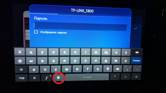

Попасть в настройки можно через клавиатуру Android.
Например, при вводе пароля WiFi.

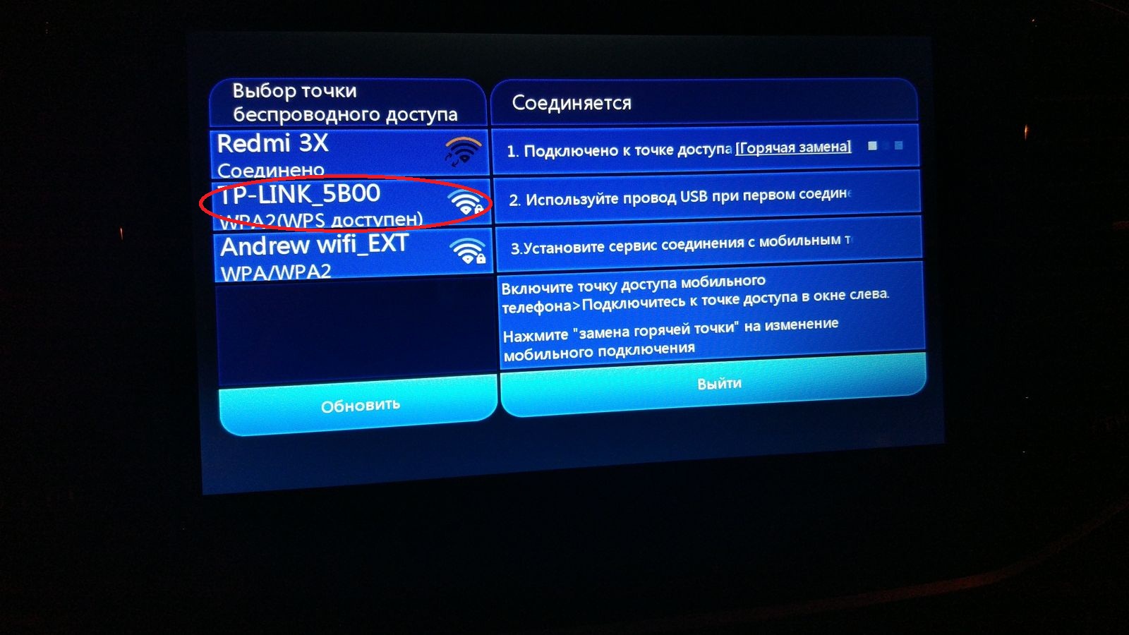

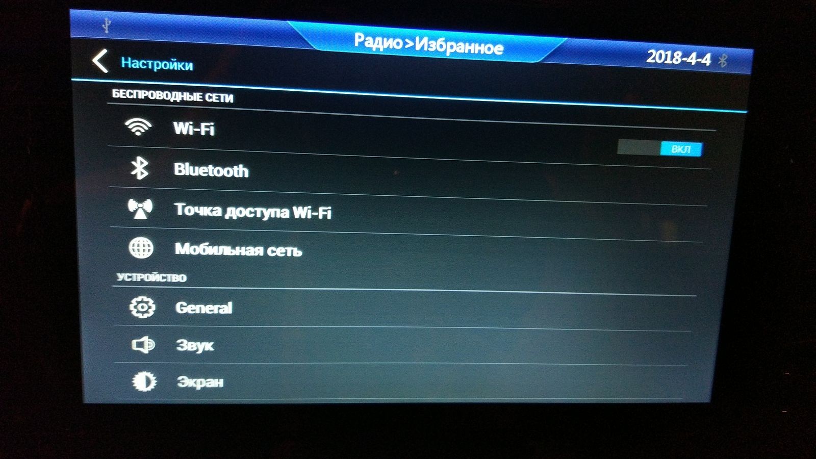

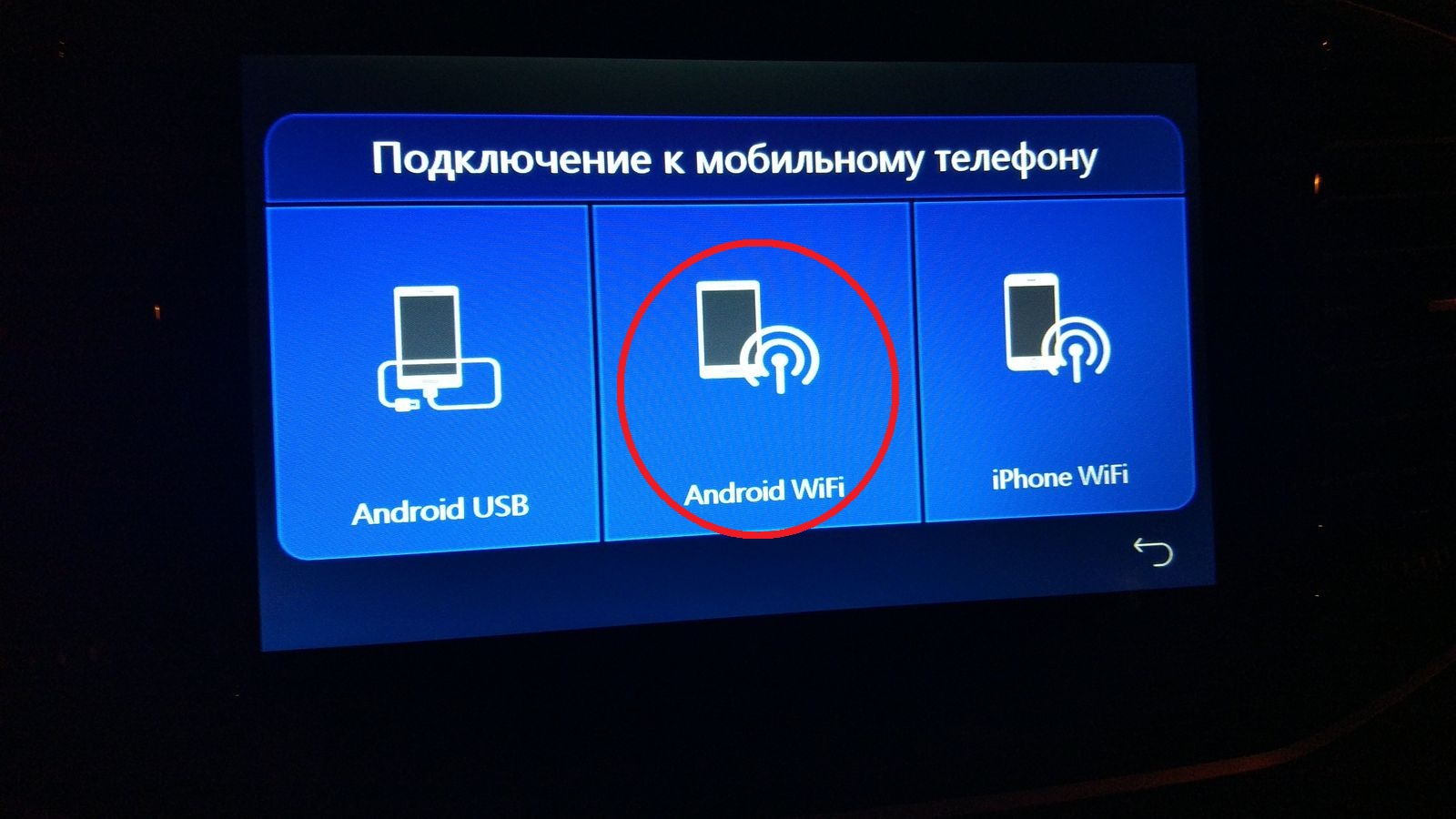

Нажимаем кнопку под экраном Link или через "Настройка" вызываем "Подключение к мобильному телефону".

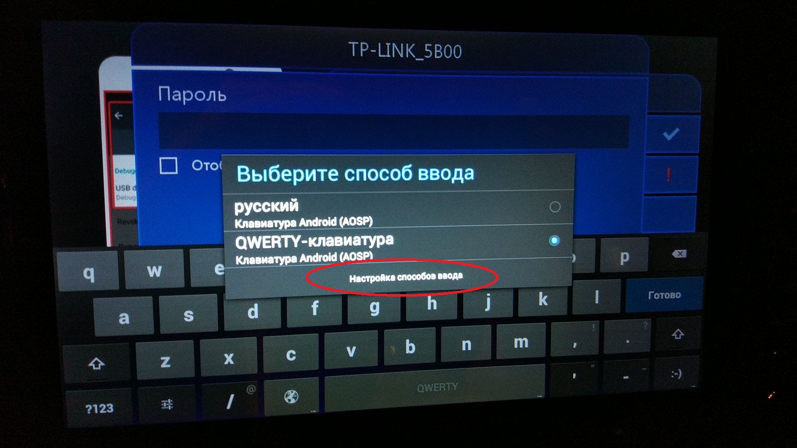

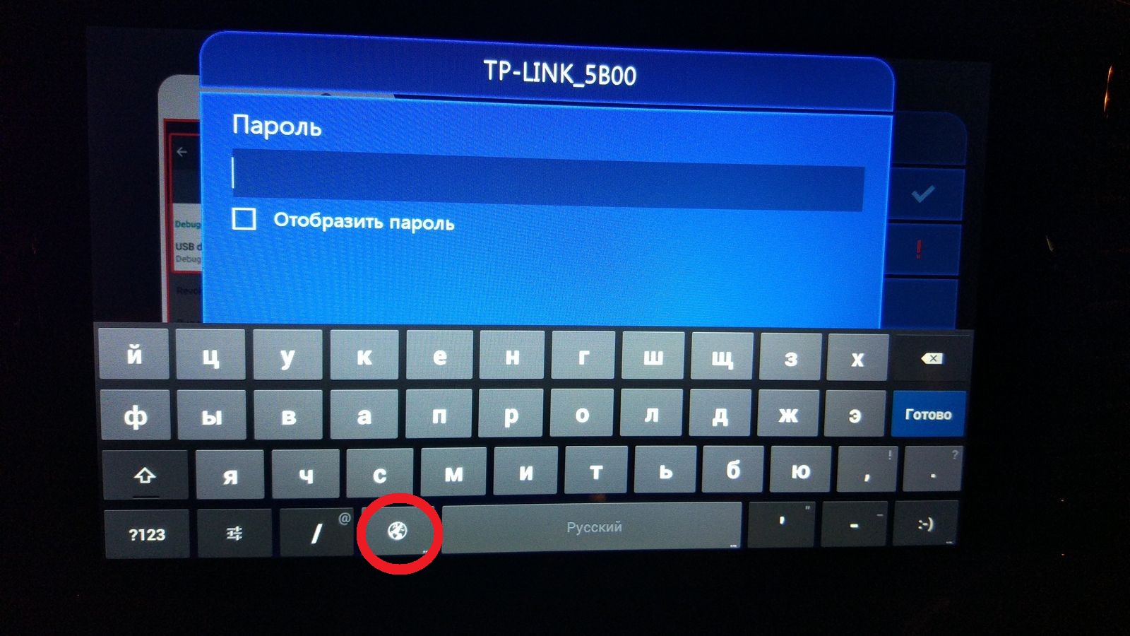

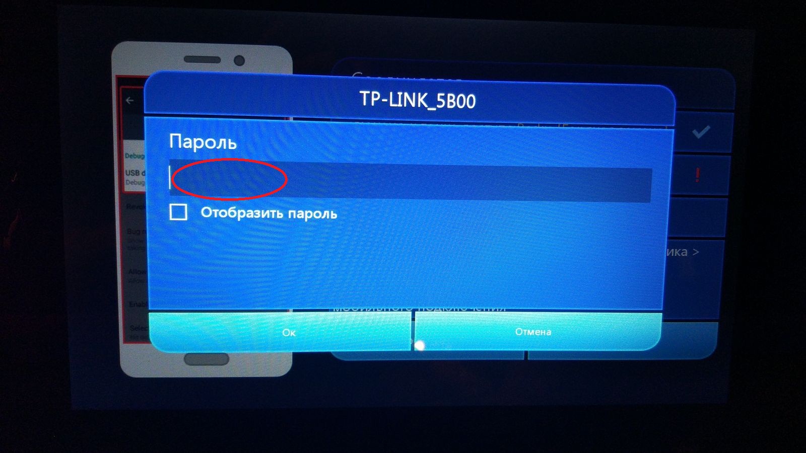

Нажимаем "Android Wi-Fi", выбираем любую Wi-Fi сеть, когда запросит вести пароль сети, тыкаем в поле ввода, появится окно клавиатуры.

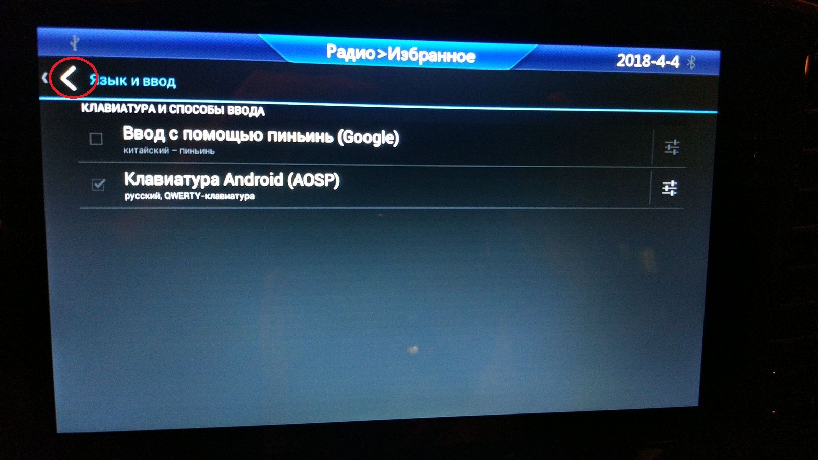

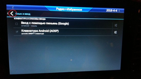

В ней жмем и держим "глобус". Появится окошко "Выберете способ ввода", в нем нажимаем "Настройка ввода", попадаем в настойки клавиатуры, жмем в стрелку в левом верхнем углу и мы в настройках системы Android (Андроид).

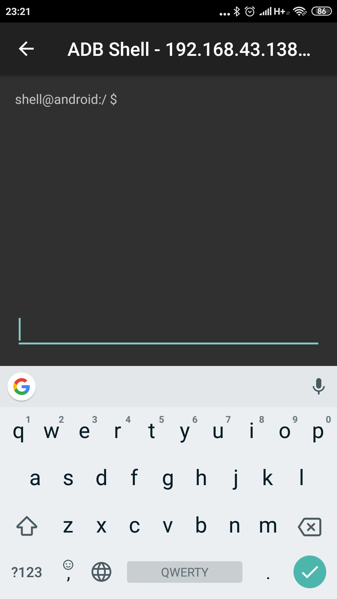

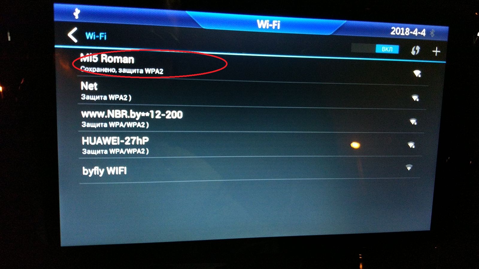

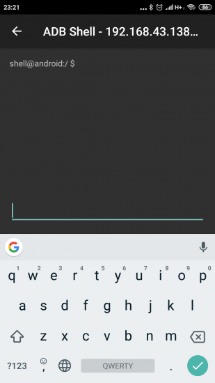

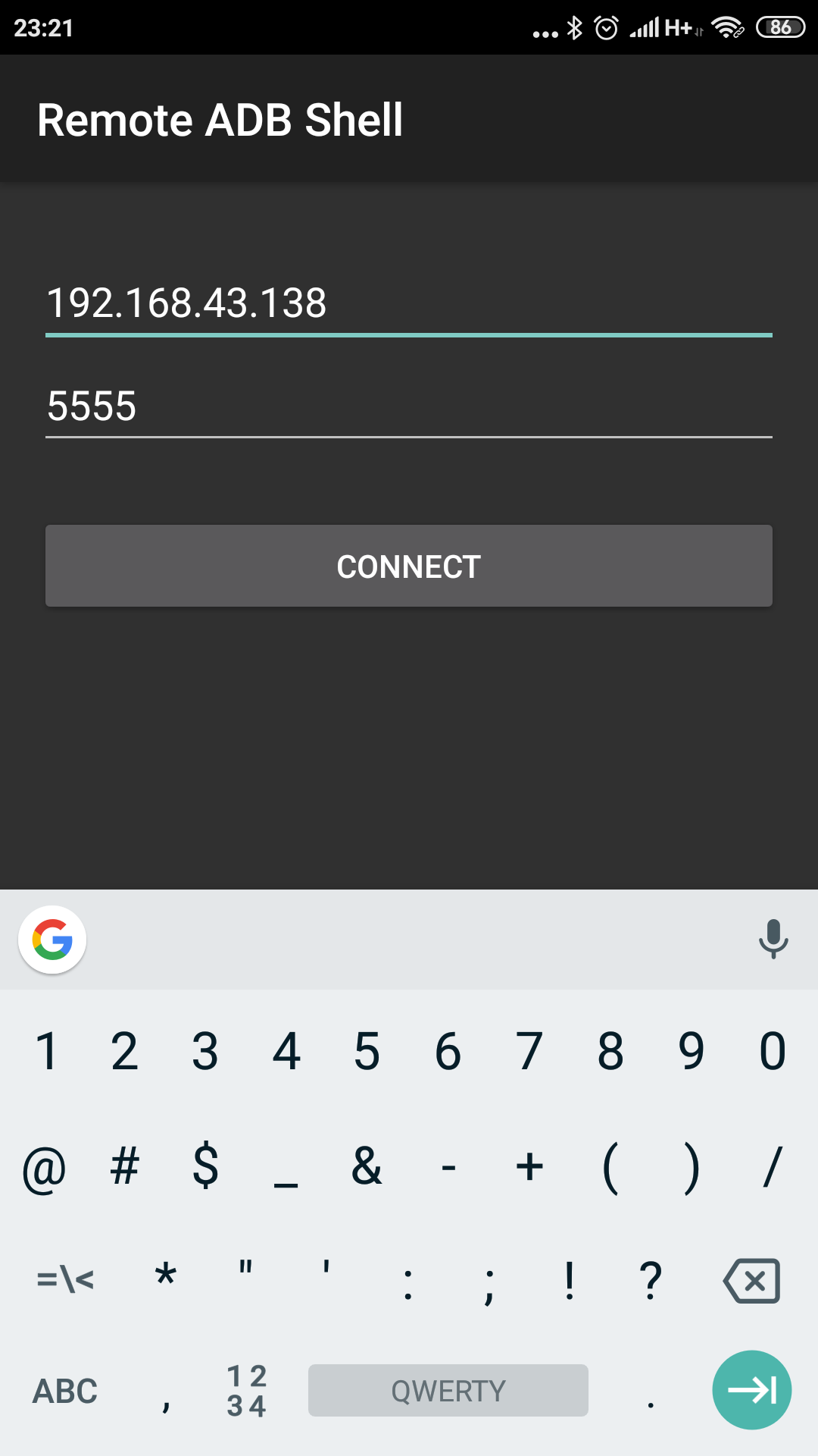

Через настройки Android удобно соединиться со смартфоном для установки CarWebGuru Launcher.

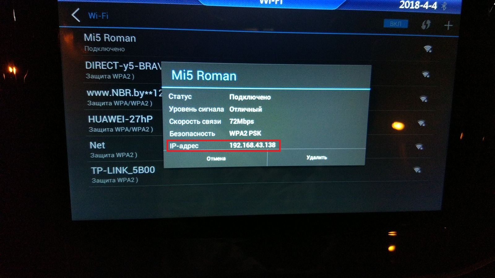

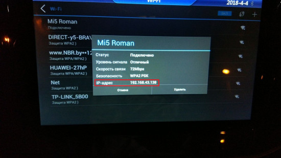

В Remote ADB Shell нужно ввести IP-адрес ГУ "магнитолы". Но если подключатся через Wi-Fi к смартфону через штатную оболочку, IP-адрес уже не увидишь. Проще вначале попасть в настройки Android "магнитолы", и оттуда уже подключится к Wi-Fi смартфона.
И нажав на подключенную точку Wi-Fi, откроется окно со свойствами подключения, где и будет указан IP-адрес, который нужно ввести в Remote ADB Shell.

RomanL писал(а): 03 апр 2019, 22:27 Попасть в настройки можно через клавиатуру Android. Например, при вводе пароля WiFi. Нажимаем кнопку под экраном Link или через "Настройка" вызываем "Подключение к мобильному телефону". Нажимаем "Android Wi-Fi", выбираем любую Wi-Fi сеть, когда запросит вести пароль сети, тыкаем в поле ввода, появится окно клавиатуры. В ней жмем и держим "глобус". Появится окошко "Выберете способ ввода", в нем нажимаем "Настройка ввода", попадаем в настойки клавиатуры, жмем в стрелку в левом верхнем углу и мы в настройках системы Android (Андроид).
А как выйти из этих настроек на стандартный экран?

RomanL писал(а): 05 апр 2019, 00:52 Через настройки Android удобно соединиться со смартфоном для установки CarWebGuru Launcher. В Remote ADB Shell нужно ввести IP-адрес ГУ "магнитолы". Но если подключатся через Wi-Fi к смартфону через штатную оболочку, IP-адрес уже не увидишь. Проще вначале попасть в настройки Android "магнитолы", и оттуда уже подключится к Wi-Fi смартфона. И нажав на подключенную точку Wi-Fi, откроется окно со свойствами подключения, где и будет указан IP-адрес, который нужно ввести в Remote ADB Shell.
Как попасть в Remote ADB Shell?
Это программа, скачивается из Google Play.

Скачиваеться на телефон? Программа так и называется Remote ADB Shell?
да, скачивается на телефон. да, программа так и называется.
