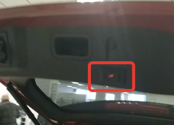

1. Местоположения установок кнопки закрытия багажника на крышке со внутренней стороны.
В первом варианте кнопка помещается возле ручки закрытия багажника, во втором кнопка размещается внутри ручки закрытия багажника

Отзыв от владельца по второму видео.
