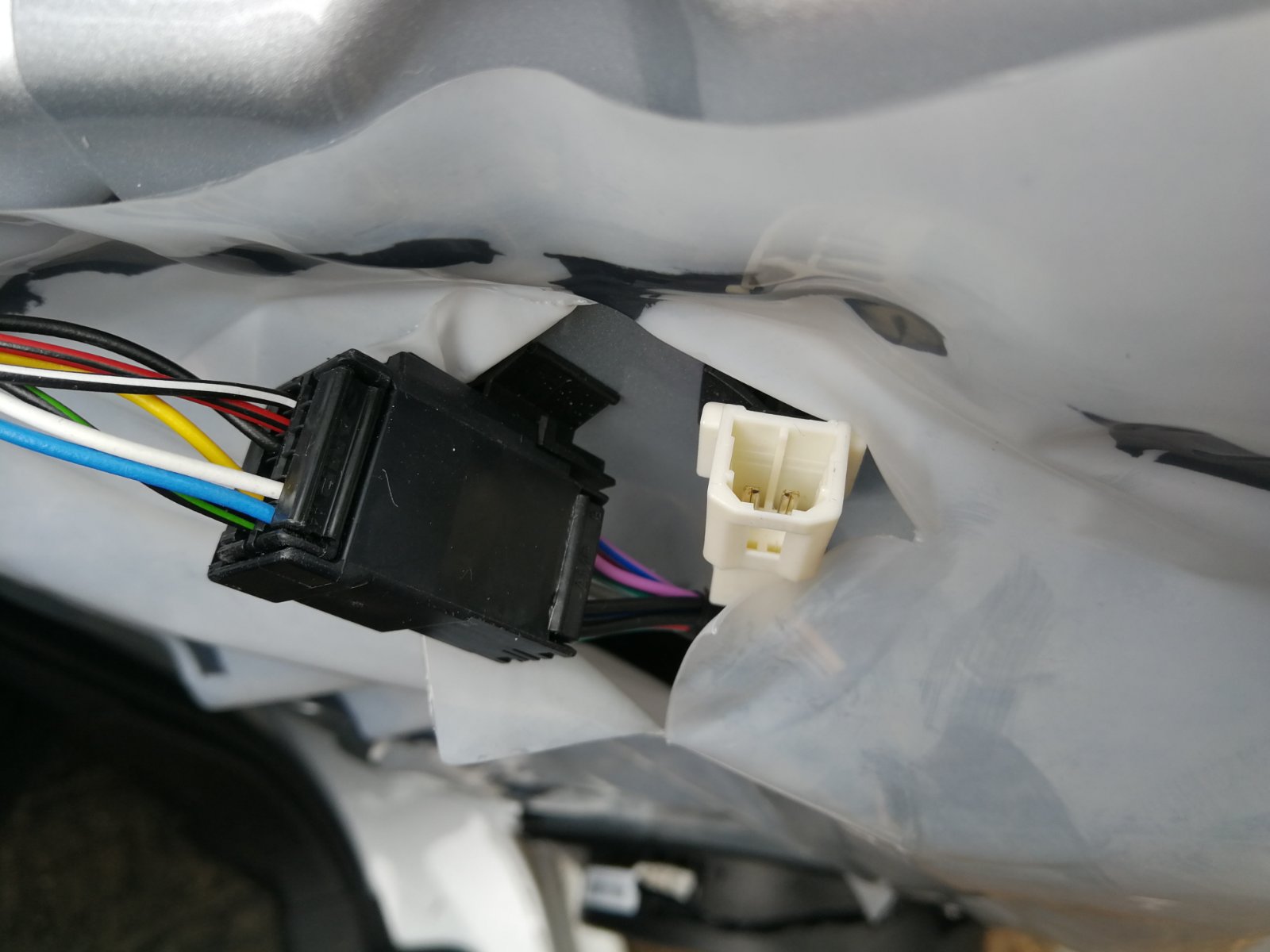

проводка для динамиков есть в дверях передних и к полке подведена

в дверях динамики установлены в полке тоже . на данный момент поменял пока только задние динамики ,установил овалы 6х9 метал под них резал . в дверях скоро тоже буду менять . фтонт и тыл будет серия Morel Tempo-6

У меня комфорт 1.8 механика, колонки только в дверях внизу. сзадни ничего не видно ни проводов ничего(

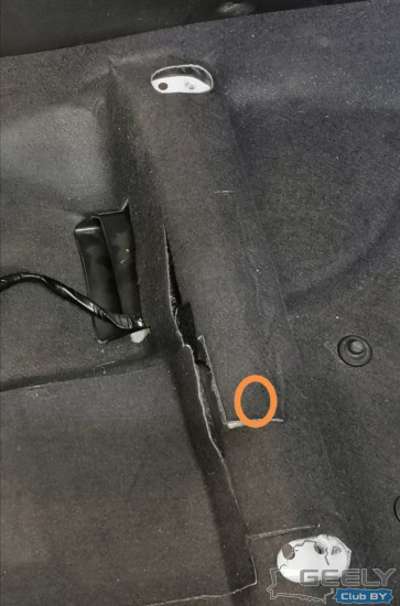

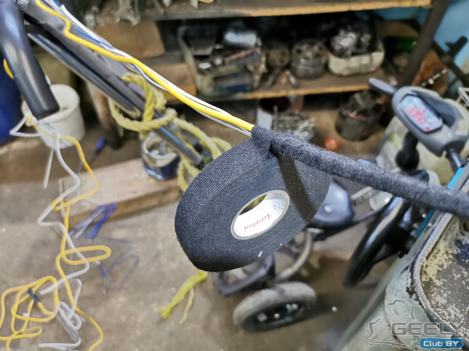

Недавно стал обладателем данного авто 1.8 комфорт, сзади нет динамиков никаких. Провода еще не смотрел , но это не беда их можно будет кинуть от ГУ, на драйве есть инфа даже с заменой фишки если нет куда подключать провода.
Вопрос по поводу резки металла под динамики . Не влазили либо какой другой нюанс если ставить овалы 9*6 ? Выбрал несколько моделей вот и думаю что желания резать нету, правда причины не знаю.
На рынке есть овалы поменьше то, но выбор совсем мал да и звук другой и ставить нет желания их. По передним там 6 дюймовые или 5? Их тоже считаю однозначно под замену ( от прошлого авто есть оба размера).

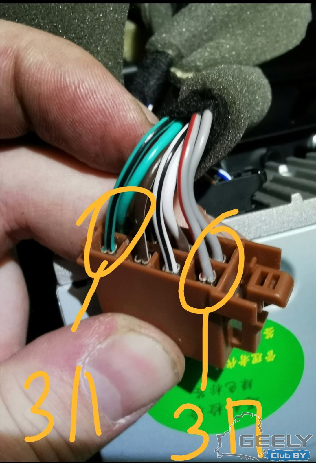

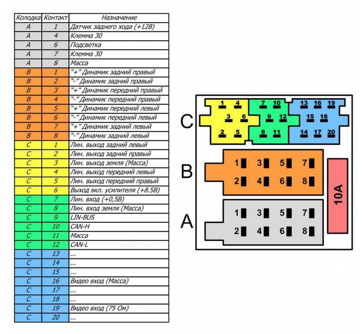

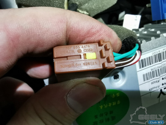

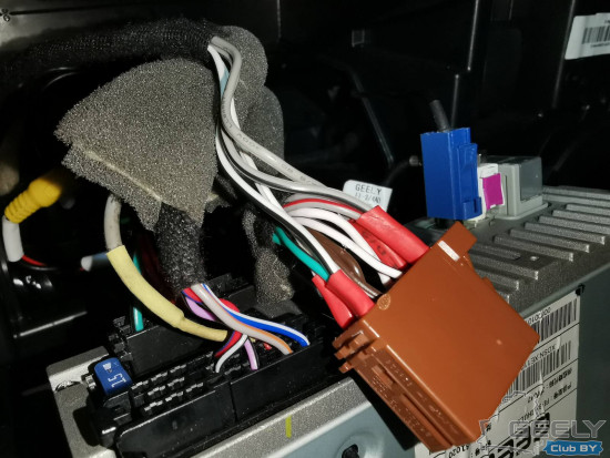

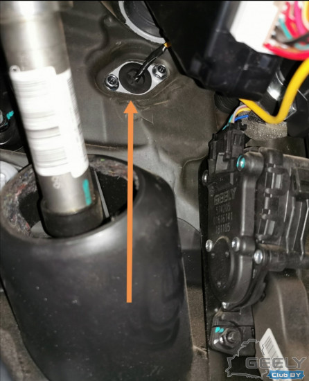

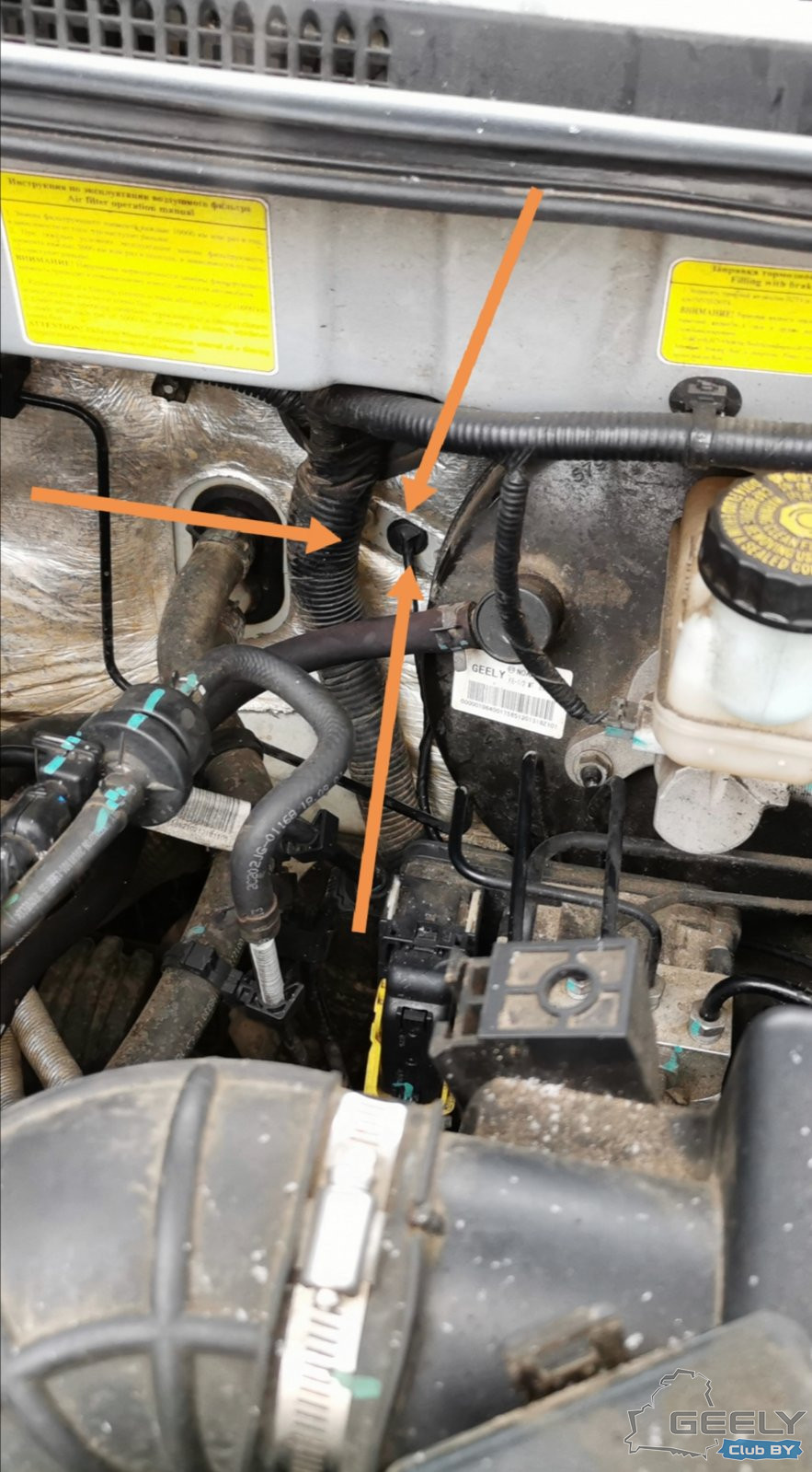

На драйвере найти надо время, но есть такие фото, возможно помогут. Там есть клемы А1, С16, С19 которые думаю завязаны с подключением камеры заднего хода.
Savinovmag
Сообщения: 6
Авто: Geely Emgrand 7 1,8 Comfort
Город: Магнитогорск
Дополнительные колонки Geely Emgrand 7 - комплектаций Standard и Comfort. Возможность доустановки
Непрочитанное сообщение Savinovmag »
К сожалению, верхняя распиновка - это от Джили Атласа, нижняя - вообще непонятно откуда всплыла.
Никто на работоспособность их не проверял, подтверждения, что они рабочие, нет.

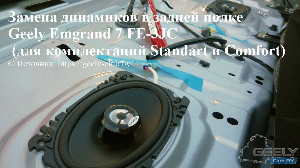

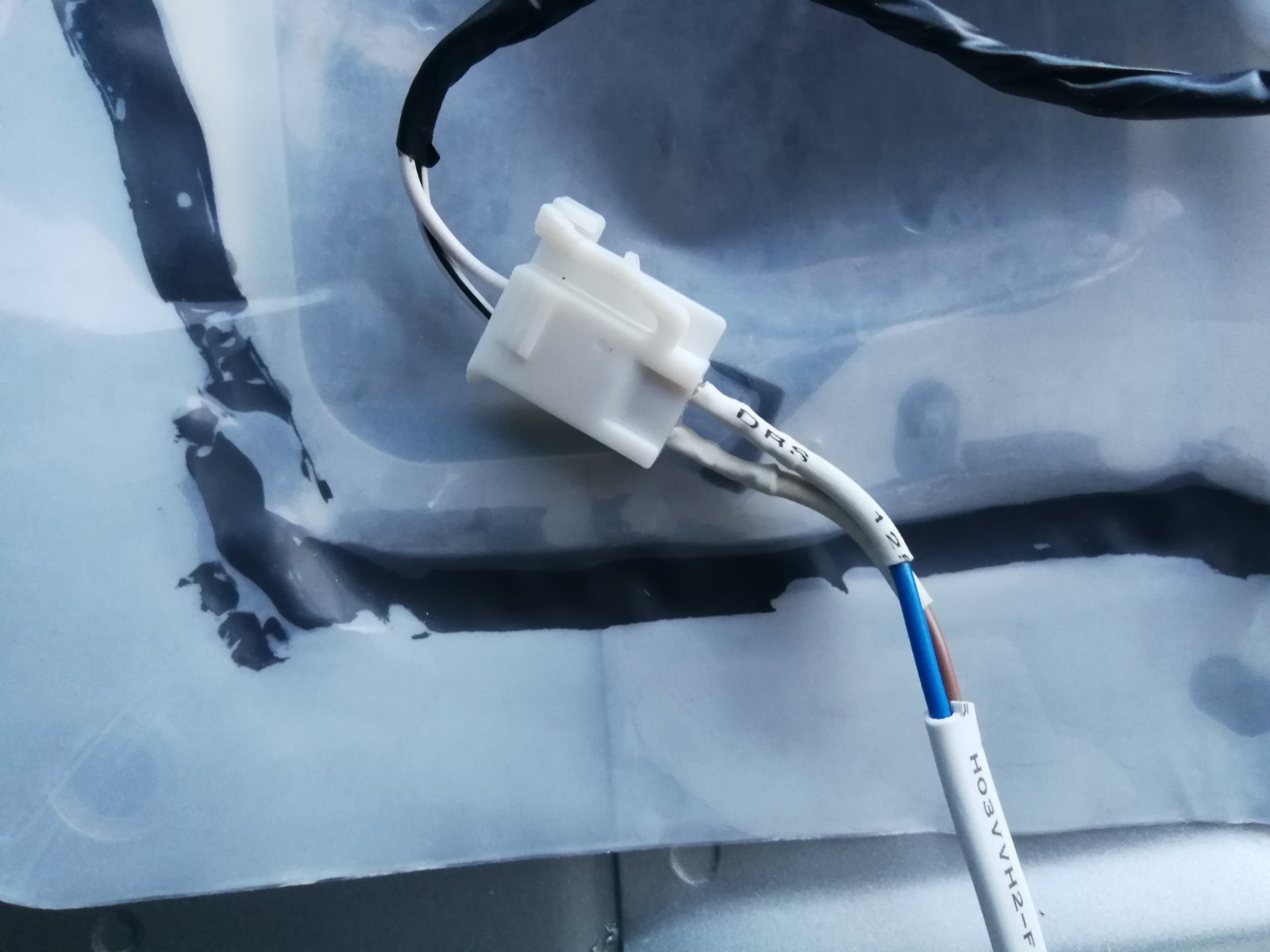

Установка / замена динамиков в задней полке Geely Emgrand 7 (для комплектаций Standart и Comfort). Под штатный размер.

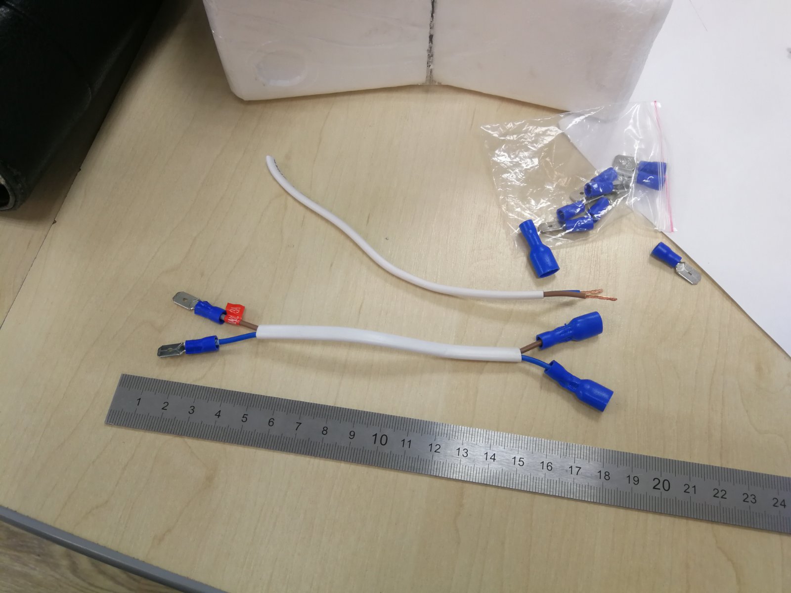

Нам понадобится:
- Отвертка короткая крест (РН1)
- Отвертка крест (РН2)
- Головка на 10 (можно ключ)
- Нож
- Пассатижи
- Динамики 4"х6"
- Кусок провода и наконечники.

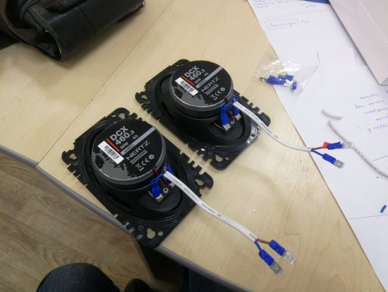

1. Готовим провода и динамики к установке:
Спойлер
0-02-0a-ac32a19b95a8e579cccf767b75da5b2ea5c1d35570396d392cf8d705eb012702_6286d3f4.jpg
0-02-0a-c84ec5a3c546180f41492b4b091c4af2df13350b8d06463ff262b9f7c268895c_cc815bec.jpg

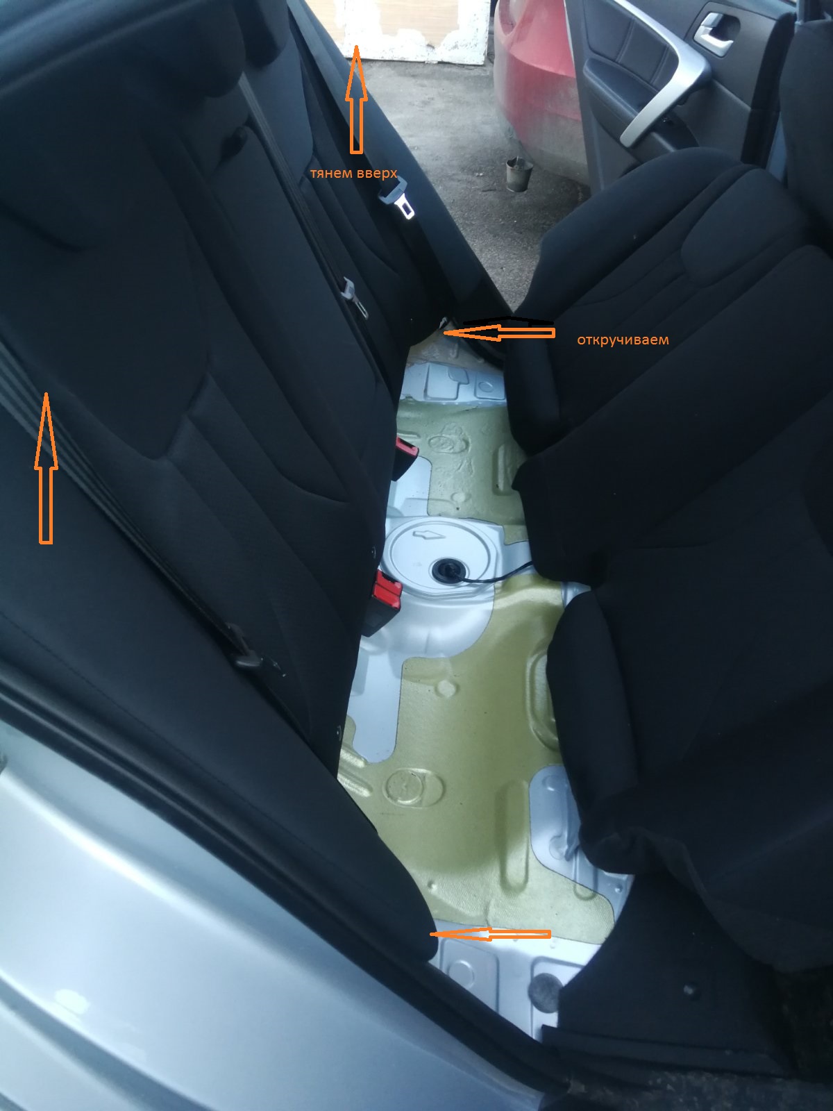

2. В Emgrand 7 снимаем и достаем заднюю сидушку (диван) (спереди 2 защелки под пассажирскими местами. просто тянем вверх).

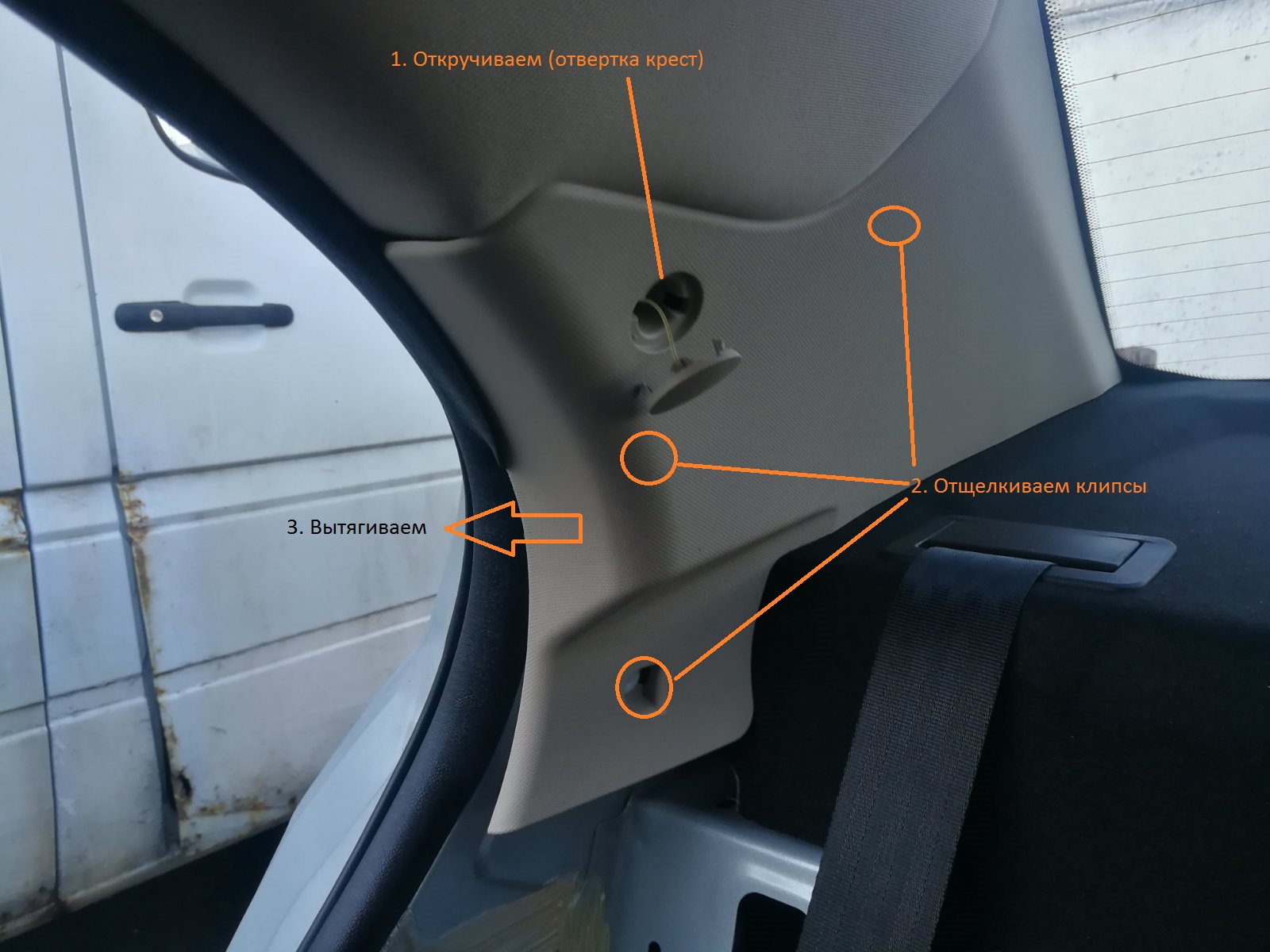

3. Откручиваем и снимаем боковины спинки:
Спойлер
0-02-0a-6da442bb5cb95452d3bba575d99ba258085acf65d1219e72af12f6ac08a1d484_3c0790c2.jpg
4. Откручиваем и снимаем пластиковые накладки:
Спойлер
0-02-0a-087b74f8bb013676884e34344db0942f78d9174b249c311fe7bc67138925b836_acb9ad08.jpg

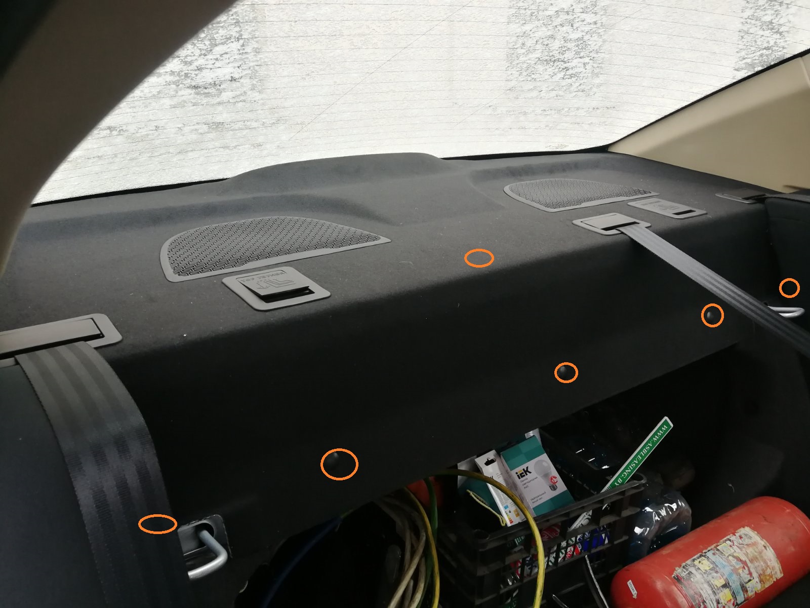

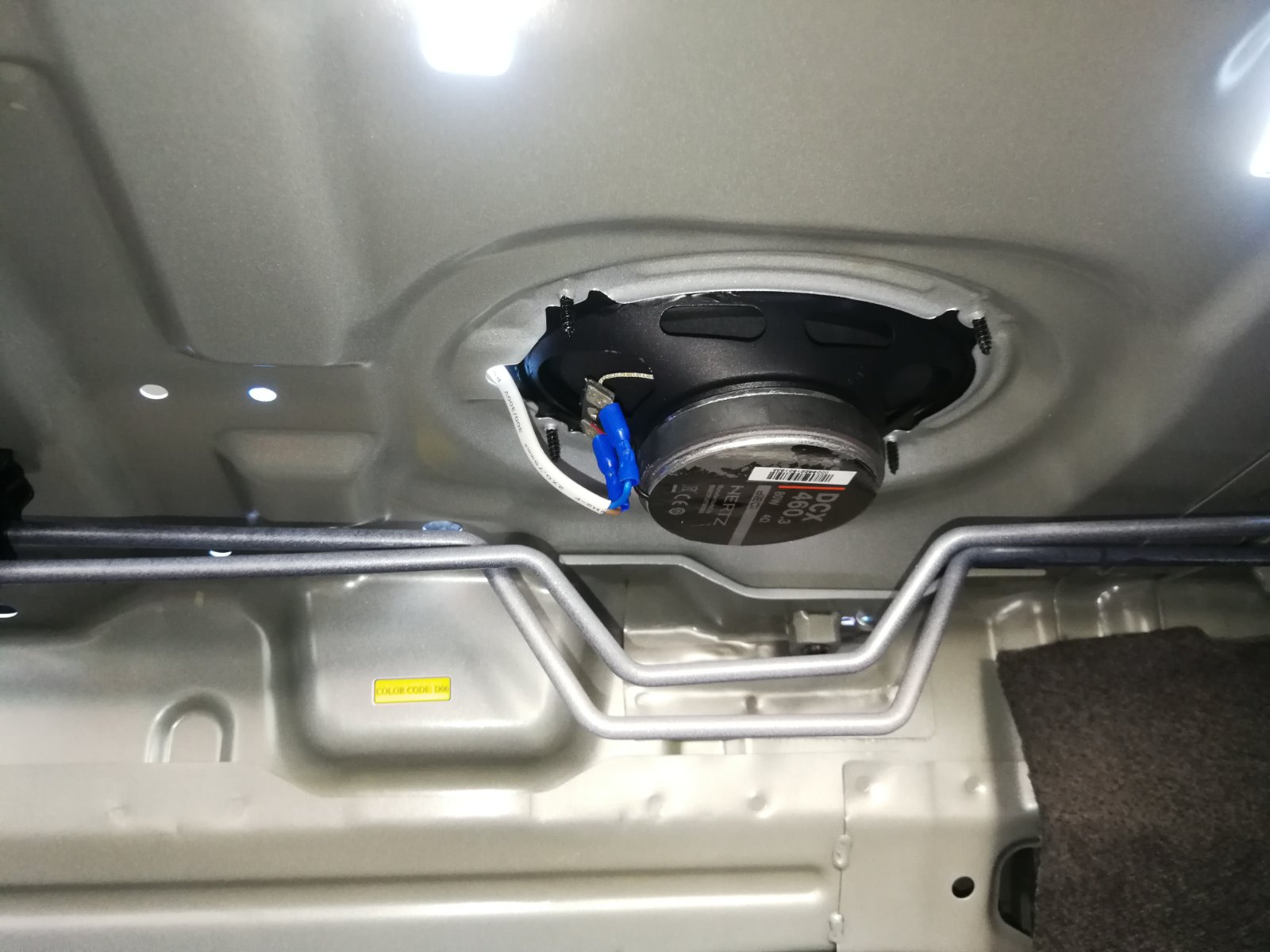

5. Достаем 5 клипс полки и отщелкиваем одну клипсу по центру:
Спойлер
0-02-0a-6266d6ea026a850c2844afe3f071b411dcf0e833f743092349e364138660b380_5d1a9617.jpg

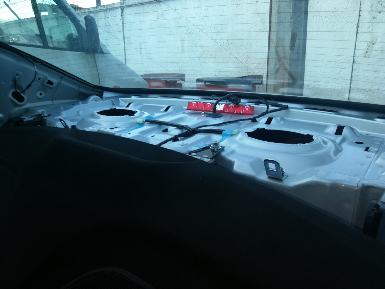

6. Аккуратно тянем полку на себя, предварительно отключив стоп-сигнал (у меня он был не приклеен, достался из полки не отключая). Также полка может быть немного приклеена клеем от заднего стекла:
Спойлер
0-02-0a-f0cc7ec27e558a44d93602e467453a575658bae36031459471ee3612e380e7d0_5256e578.jpg

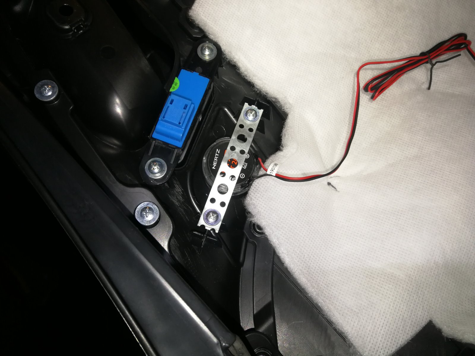

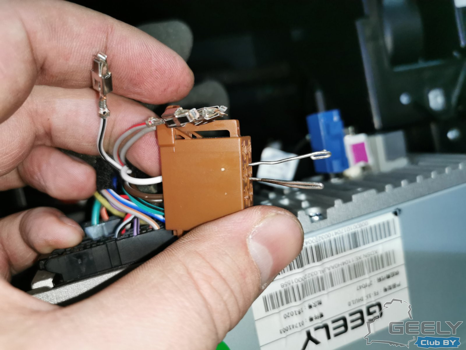

7. Устанавливаем динамики, фиксируем на саморезы (обычно идут в комплекте) и подключаем, соблюдая полярность:
Спойлер
0-02-0a-f7d55259608b4b3c12232358f5f66bbfeb97c7a25e068d17c18cf59f81c1e943_a03e980b.jpg
0-02-0a-19ea923fd8be70b13467a2c52759c13247698471d90582a6f24a10bdb773eebd_f91a5c28.jpg
8. Проверяем. Собираем всё в обратной последовательности.
P.S.: Поправьте, если что-то забыл.
P.S.S: На белчипе есть заводская фишка под обжимку, должна подойти. Сам не проверял, кто попробует, отпишитесь.

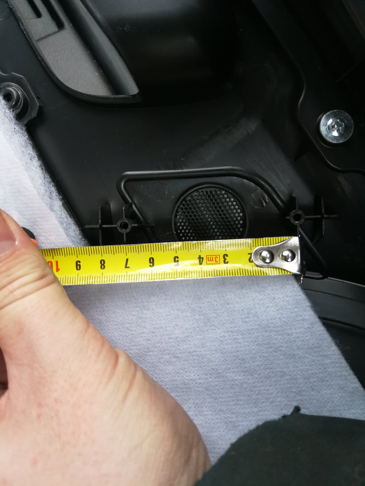

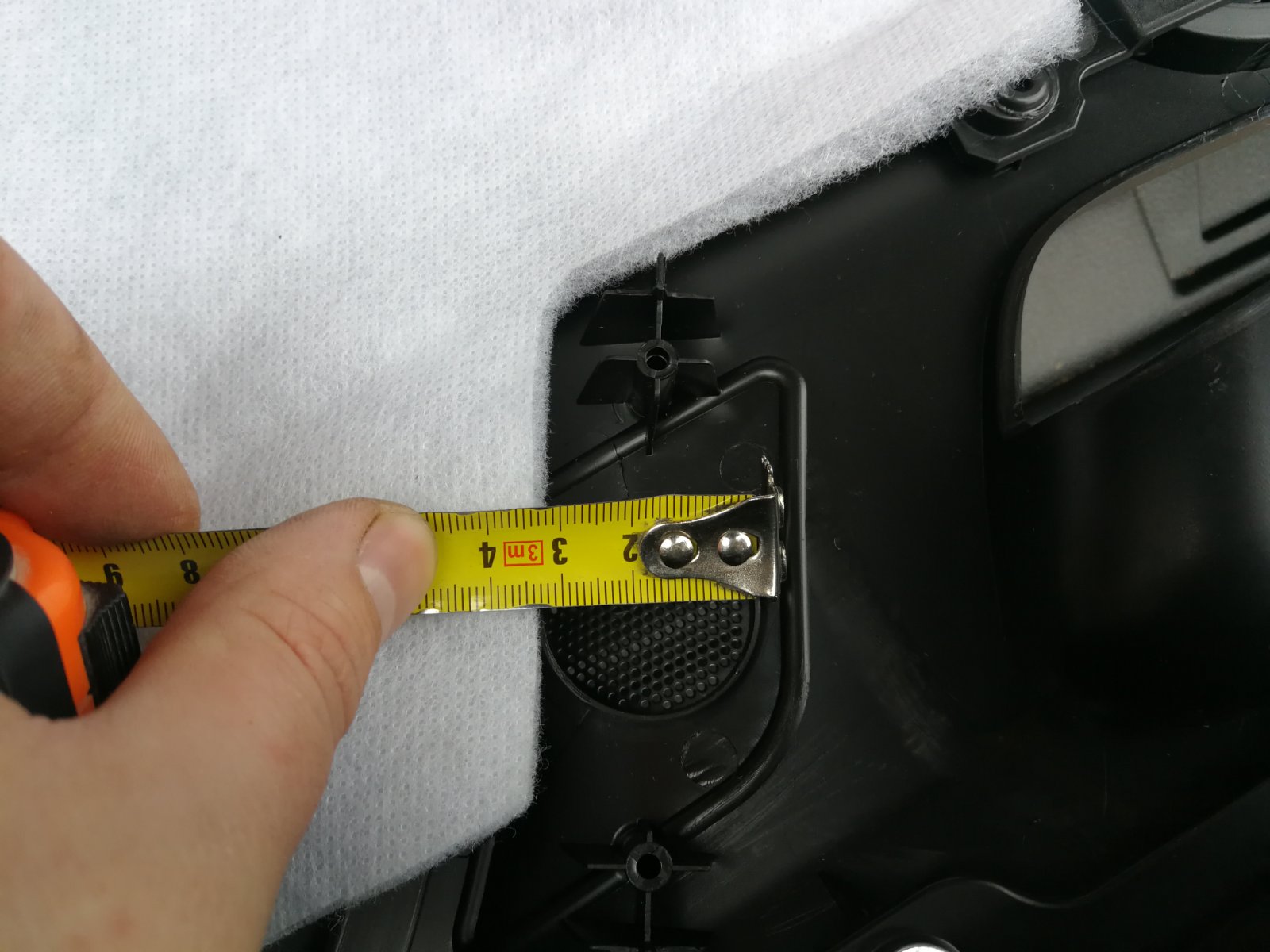

Мидбас (midbass) 6,5''
Твиттеры (twitter) самые мелкие. Я брал 0,9", в штатное посадочное не влезли, зато очень хорошо прижались пластиной.

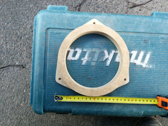

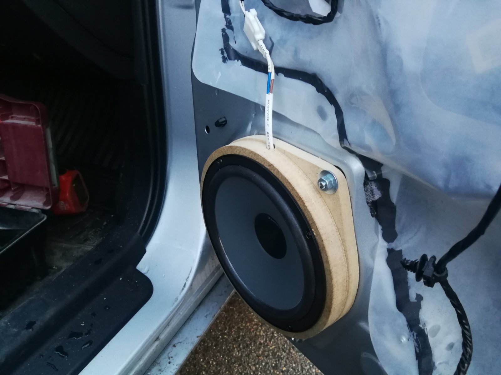

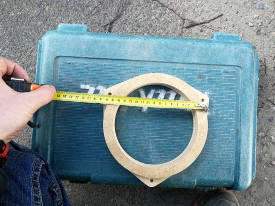

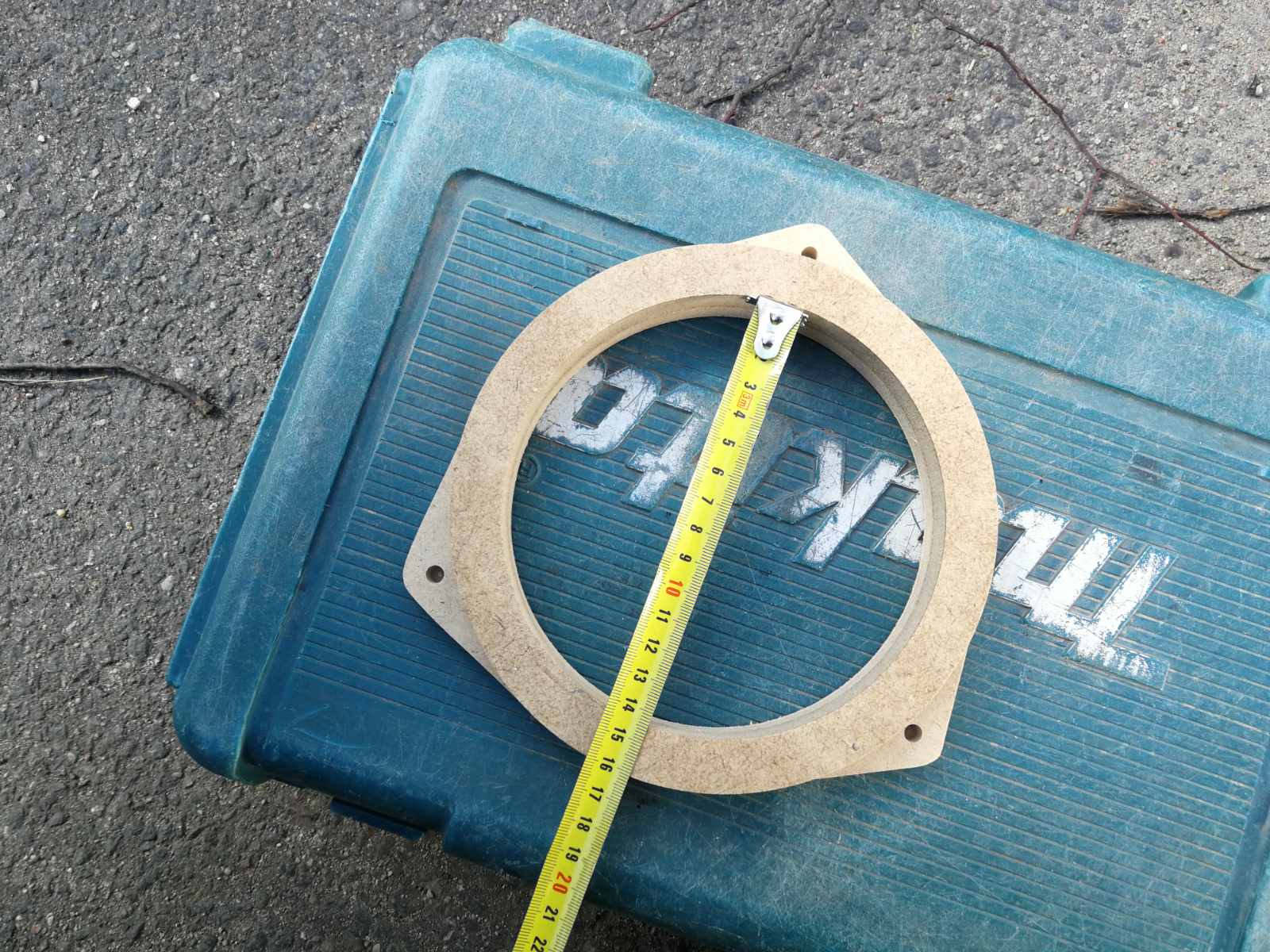

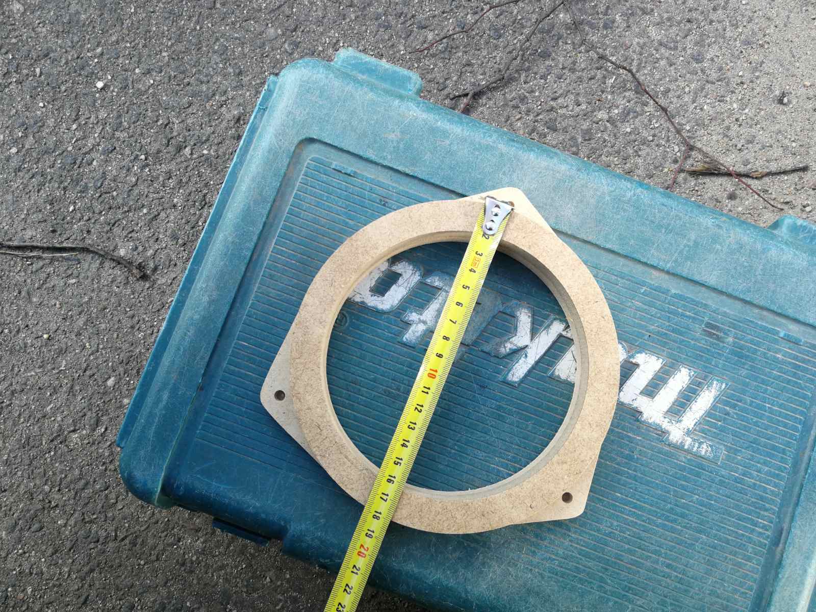

2) Подиумы. Я взял из MDF (толщина 30 мм), но, наверное нужно было из пластика. Все таки многовато воды в двери попадает. На крайний случай, можно уничтожить заводские динамики и из них сделать подиумы.

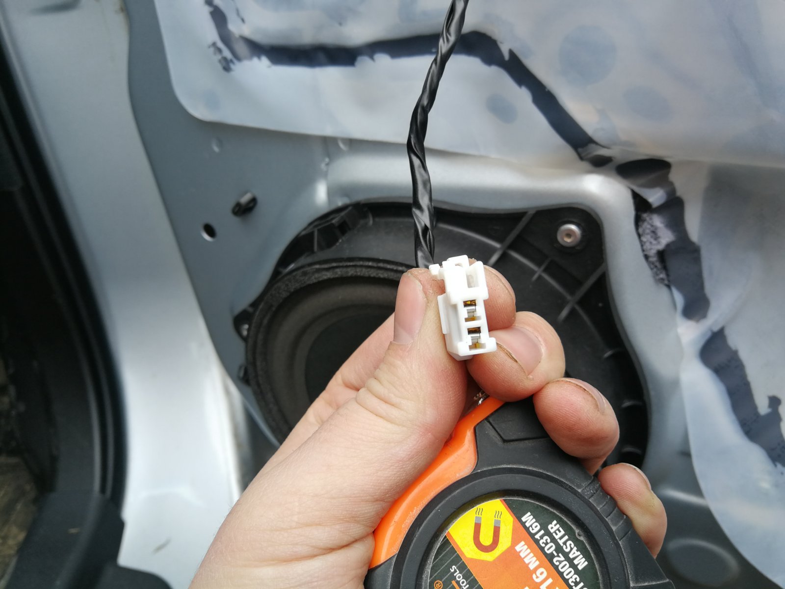

3) Коннекторы. Хоть что-то похожее на заводское я не нашел, поэтому подобрал с похожими пинами и использовал только пины. "Папа" для мидбаса и "мама" для твиттеров. По хорошему, нужно было обрезать родные фишки и опрессовать новые, например, такие.

Много фото с размерами. Исходные данные
0-02-0a-0db2d76465ed180b305b157075e5297246c0579a665716f457acfa511ca810c9_326d01b4.jpg
0-02-0a-7800900893461d779dba2a621f565964ae9aa31f9917b2372e1a5bca044192b0_984b60fe.jpg
0-02-0a-bd6e229a3b3d37a5436b369a0716abb9110f52821fca0e681dae907ccb5f4517_203c6f06.jpg
0-02-0a-b8ad10b1f19507d51670a06875f56fc95180c6fcb70624fac5301556937a9684_182f5d74.jpg
0-02-0a-569ec1b0839bcd0f1301ed7e02740189bd243e91591a91d915b66161bf8cf0ee_796cd6ed.jpg
0-02-0a-d1c678dcb3a2a33029a26f8182349185ece36f75bf3847c09ef6a46f8115358f_13041f21.jpg
0-02-0a-3a037ad316a866aa7d532670990cc9d1ea8c6df40612ca9125702afc87cb3a90_70c99810.jpg
0-02-0a-28d267afb55ddf068e7f8de0b5d6915fdefc0921112e41975a01401621014b6b_d2639271.jpg

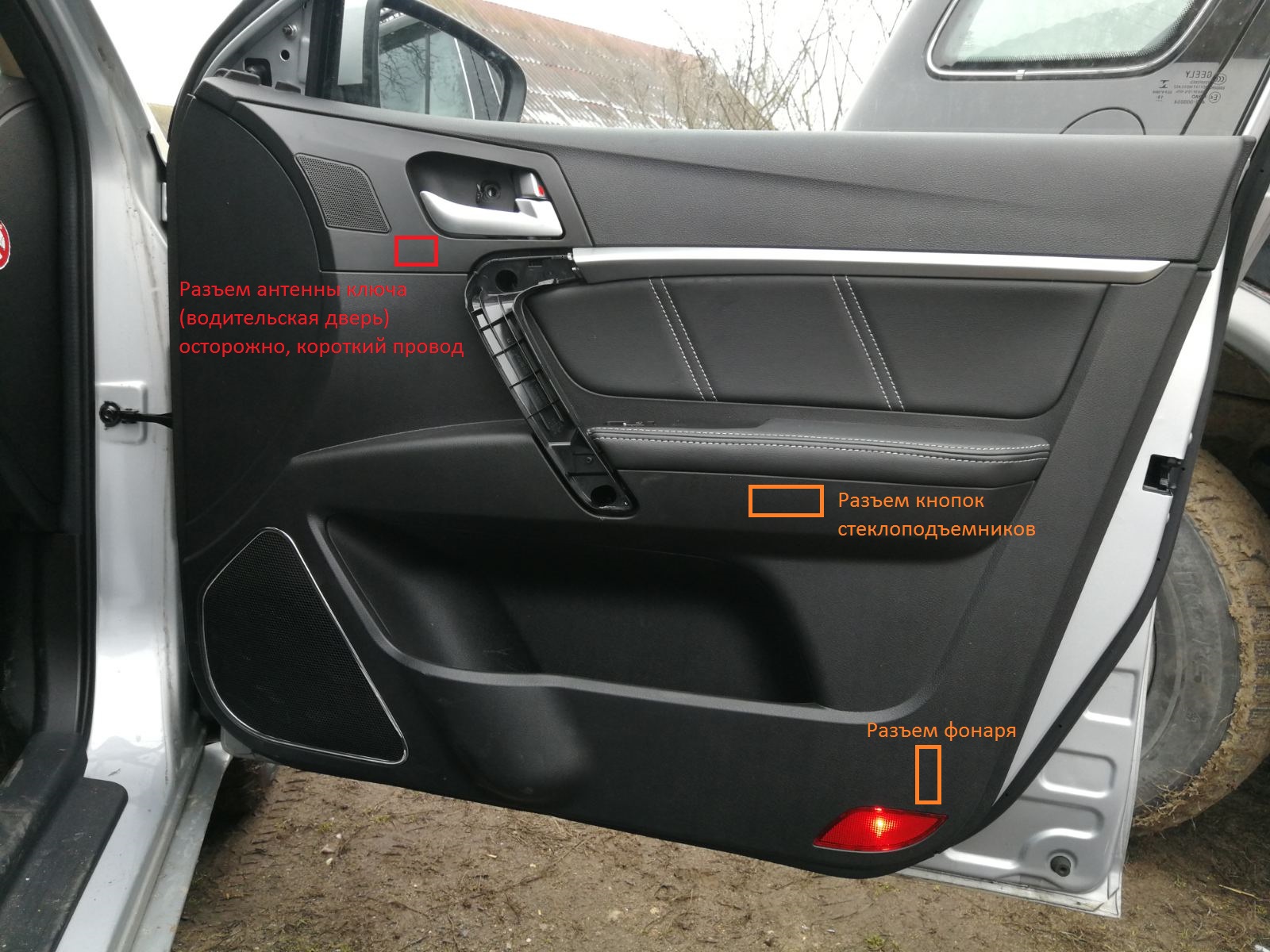

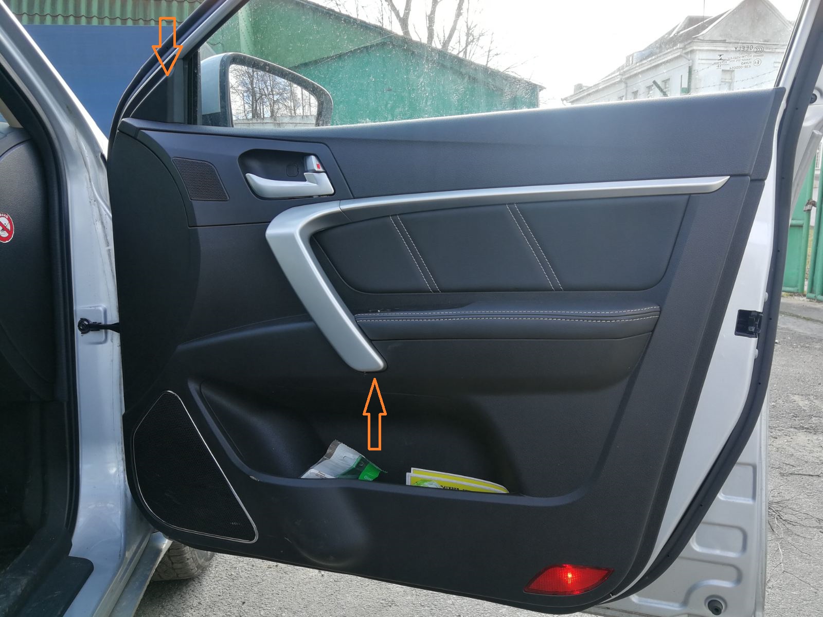

1. Поддеваем дверную ручку снизу и вытаскиваем (всё на защелках). Также поддеваем заглушку зеркала и отщелкиваем (1 пистон):
Спойлер
0-02-0a-3ab174e97fb9eb6631dea279f63a3b7cb326507f5d00dea3fb6cedeabd41abb5_e2fabb19.jpg
2. Откручиваем 5 саморезов и отщелкиваем клипсы по кругу карты:
Спойлер
3. Придерживая карту отсоединяем коннектора и снимаем карту:

5. Примеряем подиумы (корректируем отверстия, если необходимо) и прикручиваем. Прикручиваем динамик к подиуму. Подключаем:
Спойлер
0-02-0a-0aade20ab9e066304acf674e02f651e10e12a8873c36d29f1064da86fd7f6cfd_ebecc42e.jpg

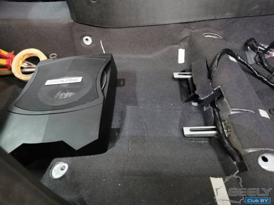

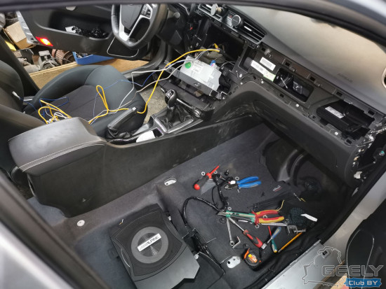

Вариант установки компактного сабвуфера под переднее пассажирское сиденье Geely Emgrand 7 FE-3JC
ЧАСТЬ 1
Вариант-установки-компактного-сабвуфера-под-переднее-пассажирское-сиденье-Geely-Emgrand-7-FE-3JC.jpg
Сразу хочу оговориться, что всё то, что далее будет описано, я делаю впервые и по этому не претедую на истину в плане правильного монтажа.

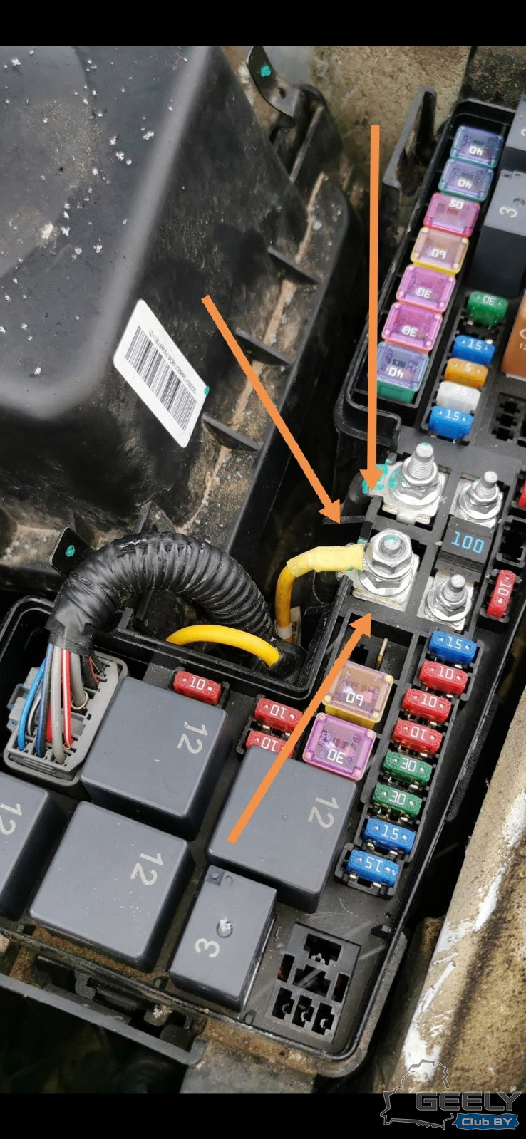

Перед началом работ не забудьте отсоединить клемму на аккумуляторе.
Для начала про сабвуфер. Очень долго сомневался по поводу покупки компактного саба, но жертвовать местом в багажнике был не готов. Сравнить/послушать было негде, доверился обзорам и отзывам в интернете. Критерии выбора были такими: должен влезть под сиденье, т.к. в в нашем ГУ нет линейного выхода, должна быть возможность подключения по высокому уровню (напрямую от динамиков) ну и хорошие рейтинги в обзорах. Бонусом оказалось, что при подключении саба от динамиков, можно не подключать "+" после зажигания, для управления включением саба. Исходя из обзоров в интернете и предварительно замеренных размеров ниши под сиденьем выбор пал на Alpine PWE-V80
Чтобы саб нормально играл, он должен быть жестко закреплен к кузову авто в обязательном порядке!!!
Далее по установке.

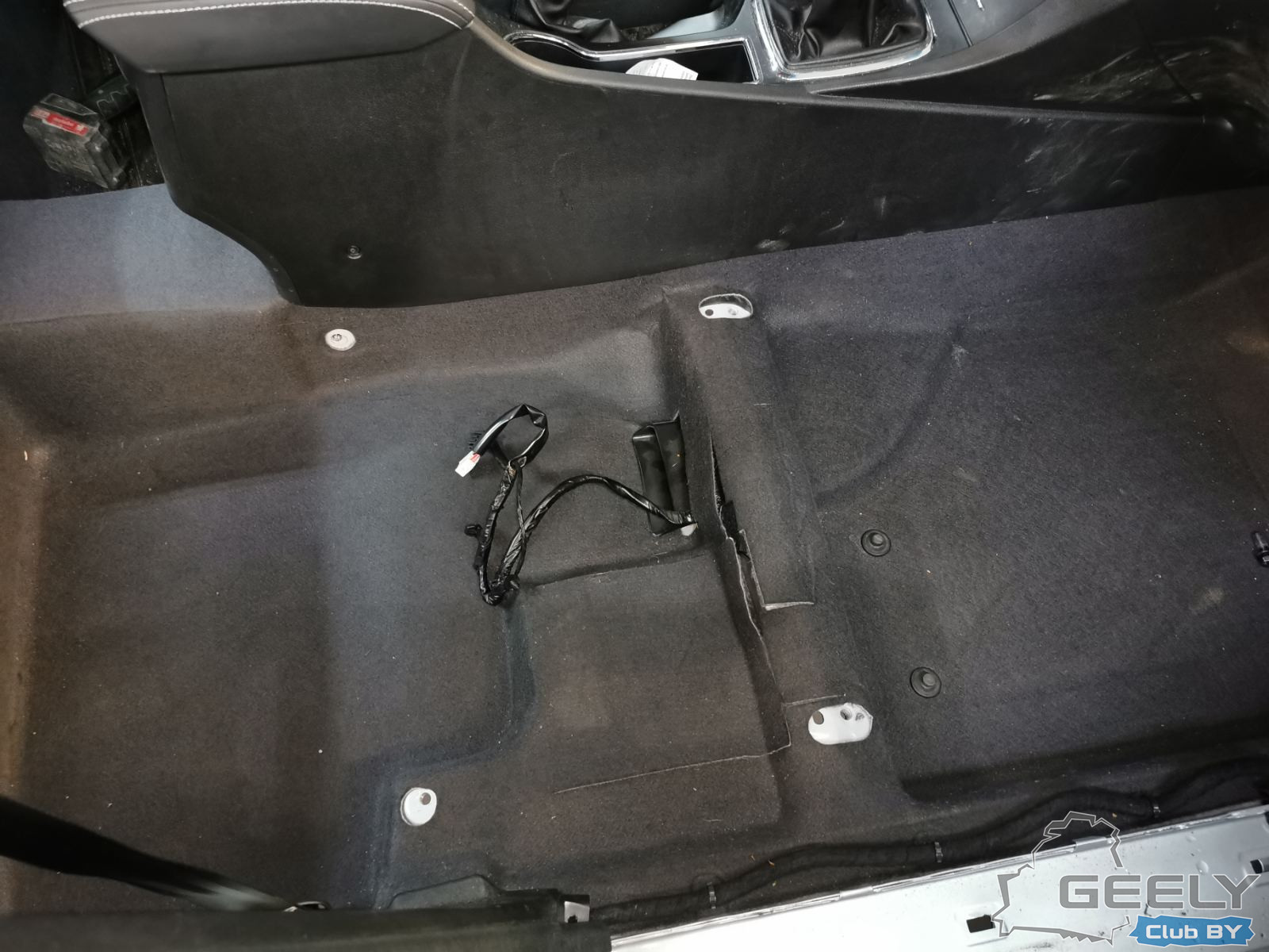

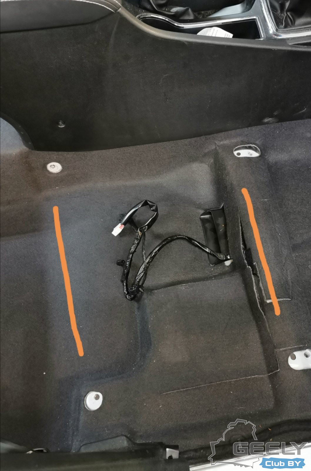

1. Снял переднее сиденье. Для этого открутил 4 болта крепления по кругу, немного приподнял и отсоединил электрические разъемы от сиденья.
Спойлер
0-02-0a-742aa4e984e30dff1cec792900b7a5e1f7b708bf9215af786dc0e98d4f5aa621_c1095574.jpg
2. После примерки "вживую" решил приподнять саб над полом, на сколько это возможно, что бы не перекрывать циркуляцию воздуха из дефлектора к ногам заднего пассажира. Крепить решил к ребрам жесткости (фото под спойлером), не на сквозь же днище дырявить.
Спойлер
0-02-05-1c5fccfd4b49f6d0a800946e975b58379013d24ffd871005cd7f42e8f014964c_d732341d.jpg
3. Т.к. "уши" крепления на сабвуфере недотягивались до ребер жесткости примерно на 10 сантиметров, то прикрутил к переднему ребру кронштейн из какого-то крепления, которое нашел в гараже. Если бы его не оказалось, побежал бы в строительный магазин за мебельными уголками :)
Спойлер
0-02-0a-be06390ecc5020a4ac9fa7119db14718f4bc337e43fc4d70d21b3966b5ac48ac_5065d7c0.jpg
4. Далее на нейлоновые хомуты временно зафиксировал саб и накинул на место сиденье, что бы проверить не мешает ли чего. После нескольких таких манипуляций и поиска оптимального положения прикрутил саб окончательно. Точных размеров к сожалению не снял. Знаю что сзади между полом и сабвуфером получилось в районе 2,5 - 3 см, спереди на 1 см выше дефлектора. Выше нельзя, мешает перемещению сидения.
5. Для прокладки проводов снял накладки с порогов и пластик центральной стойки (все на защелках), и снял ГУ по этой инструкции. Косу проводки замотал антискрипной изолентой. Протянул всё это дело под торпедой и вдоль правого порога зацепив всё за штатную проводку. Тянуть начинал со стороны ГУ, так мне показалось удобнее.
Спойлер
0-02-0a-8273f643125a97946c063fdbaa435efad1d9b80b7225d43f31d64141d98f8f5f_361a2ee5.jpg
0-02-0a-49882447665b0e4c72aa9f694b299b47146387726c4bc04aae564d34aca0f512_303e150c.jpg
0-02-05-3ab24d0d13dbe5f99519a9d1b797560cc179cb5dadad3987d4f5291ca347d168_ae1d9680.jpg
6. После этого занялся подключением проводки. Начал с аккустических проводов. Т.к. отдельного линейного выхода на сабвуфер в штатной ГУ нету, то подключал всё это дело по высокоуровневому входу, а имеено к проводам задних динамиков на фишке со стороны ГУ. Аккустический разъем стоит по центру, коричневого цвета. Отключил его. С торца есть желтый фиксатор (для пинов), достал его и при помощи обычных канцелярских скрепок (28мм) извлек нужные провода. По краям выходы на задние динамики, по центру - на передние. К свежевытащенным проводам припаял провода от сабвуфера, "одел" в термоусадку и собрал всё в обратной последовательности.
Спойлер
0-02-0a-7f857c1732d72a8e10774e50945d3cf82b0ba59f6f94fdf54d05e900fc55f69c_d079069a.jpg
0-02-0a-5cb06c9a263aabf53ae1fbab94b7d506a4aecdb9e9c973610e7d0166602c13ff_d5ed7abd.jpg
0-02-0a-390c526998de8db3c451a193c95f4733d9cff5065ce0e60b393e317dd62a9d43_e3ec7b6d.jpg
0-02-0a-87c5e01c592897373276a2b4a1180c946b73506f2b6b3911934652ce8da792fa_7abf7166.jpg
7. Плюсовой провод потянул в моторный отсек. Над педалью "газа" есть технологическое отверстие с заглушкой, его и использовал. В моторном отсеке, вдоль основного жгута, протянул провод к коробке с предохранителями и подключил его на плюсовую клемму. Для удобства пришлось снять корпус воздушного фильтра.
Спойлер
0-02-05-adaeb2c8dace9996b109d5b880b037af1822457317fc191647a13ba6e94f8cee_bfd36656.jpg
0-02-05-c30534b6a8c6780cb1c01e56a2707bc37a1437ec79f6b74de75f3444480f99a1_34856f0b.jpg
8. Минус подключил к кузову возле сабвуфера, на штатную точку подключения.
Спойлер
0-02-0a-c86386dd928b3b510987736236599ffbaff8b98d3aeab651add61b2b7a24425d_ec9c1dda.jpg
9. Синий провод (управляющий +, подключается либо к проводу активной антенны на ГУ (которого у нас нету), либо на + после зажигания) протянул к ГУ, но не подключал, т.к. сабвуфер понимает когда ему нужно включиться по сигналу из акустических проводов. Проверил, все исправно работает. После закрытия авто сабвуфер выключается через секунд 30 и включается сразу после открытия.
