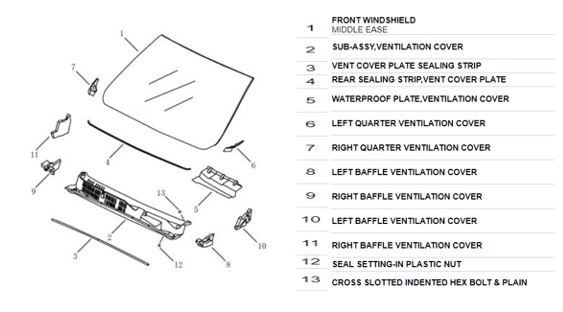

Вопрос 11. Касаемо салона автомобиля. Претензия отсутствия резинки между лобовым стеклом и передней панелью! Так должно быть? Хотелось бы увидеть скриншот каталога.
Ответ Джили Центр Минск: Какой резинки нету? Скриншот можно
