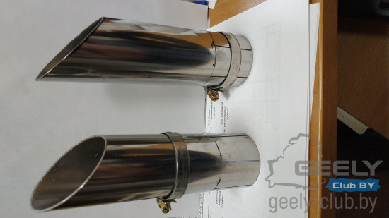

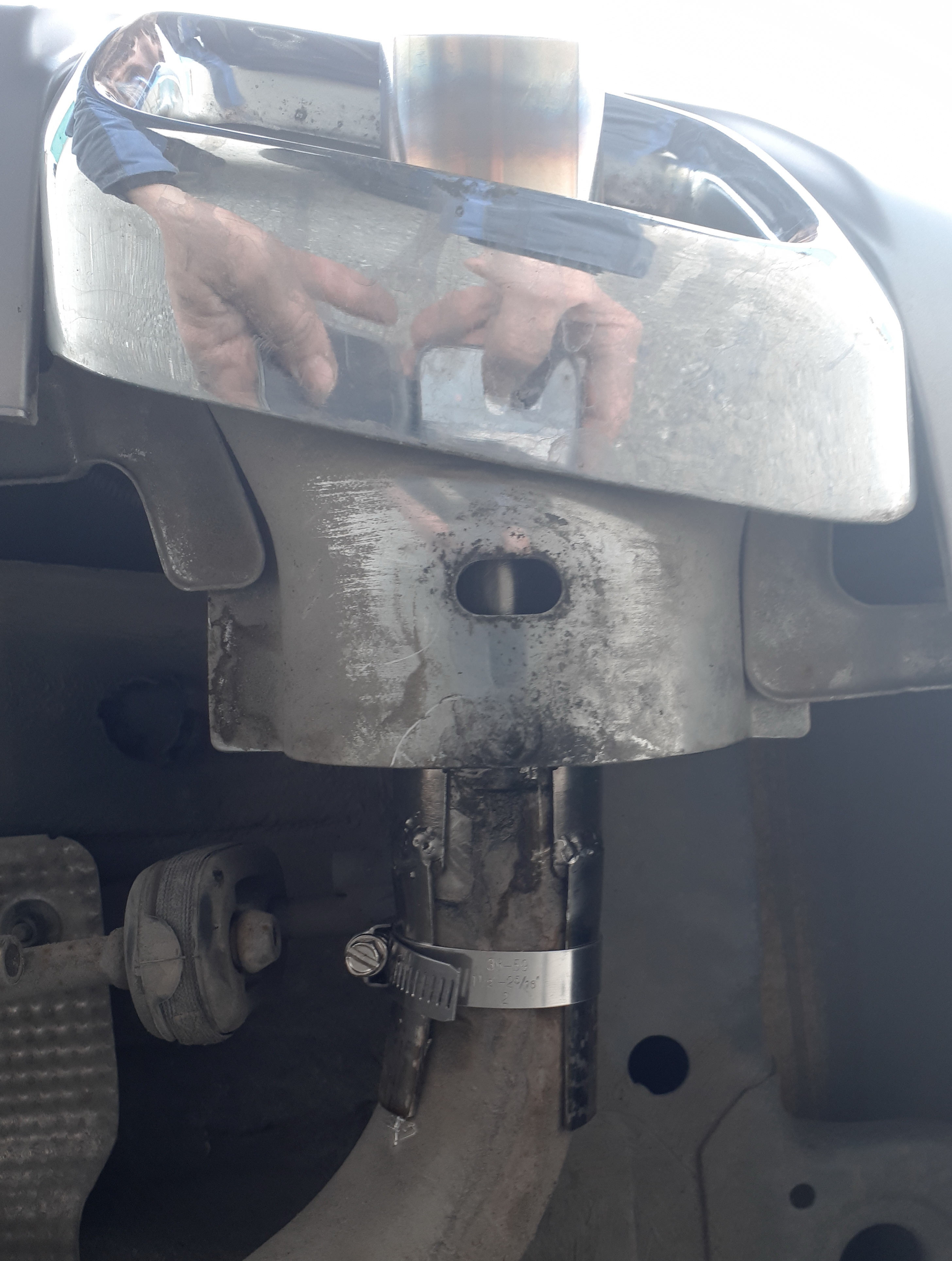

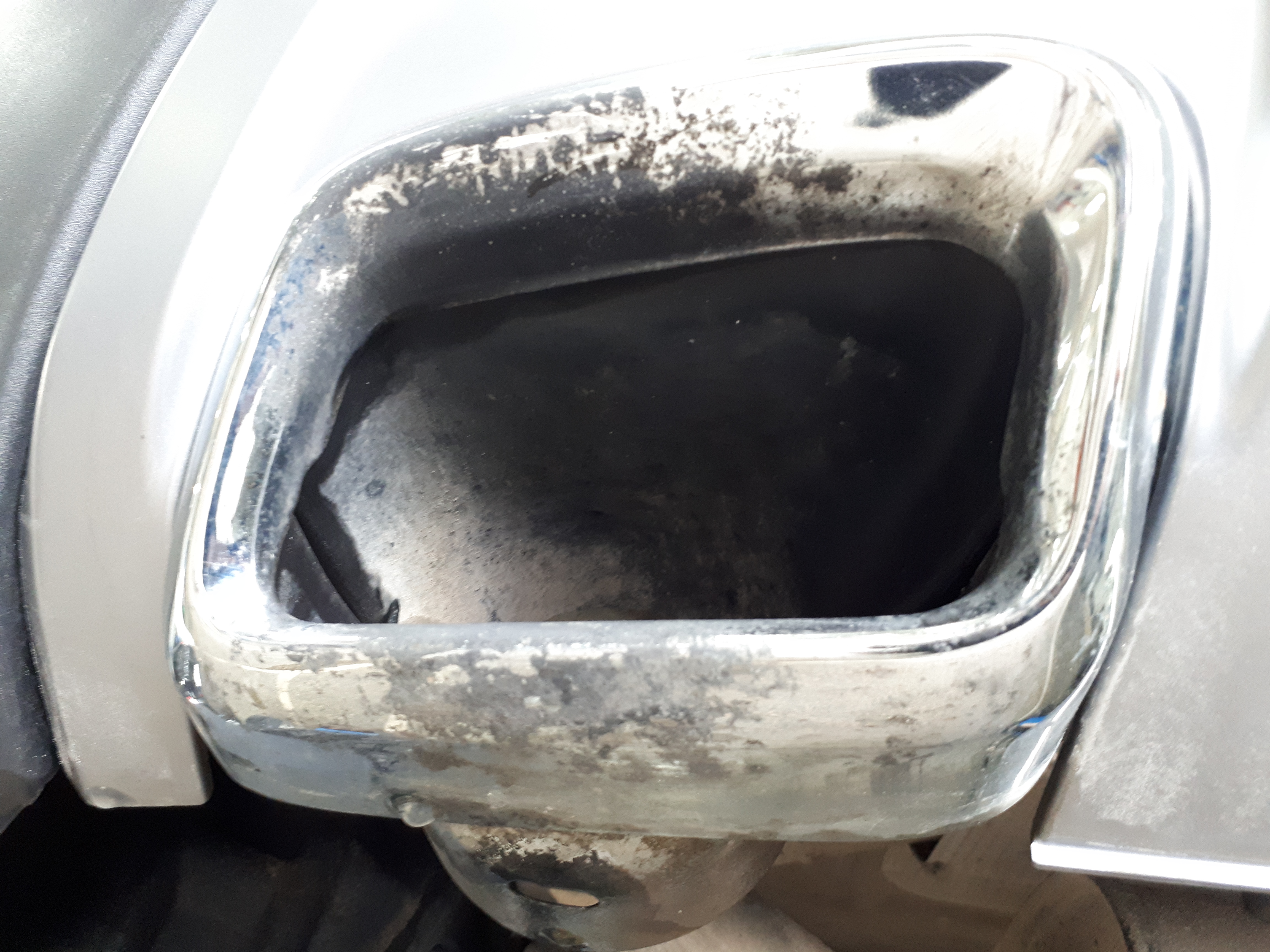

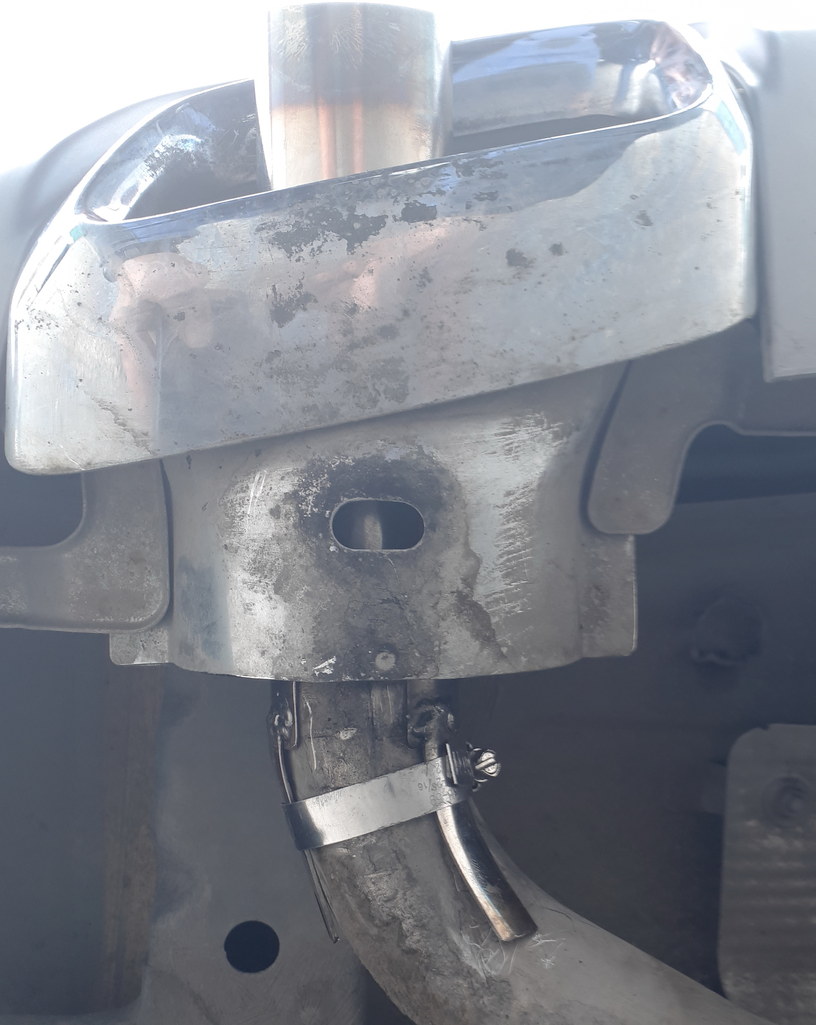

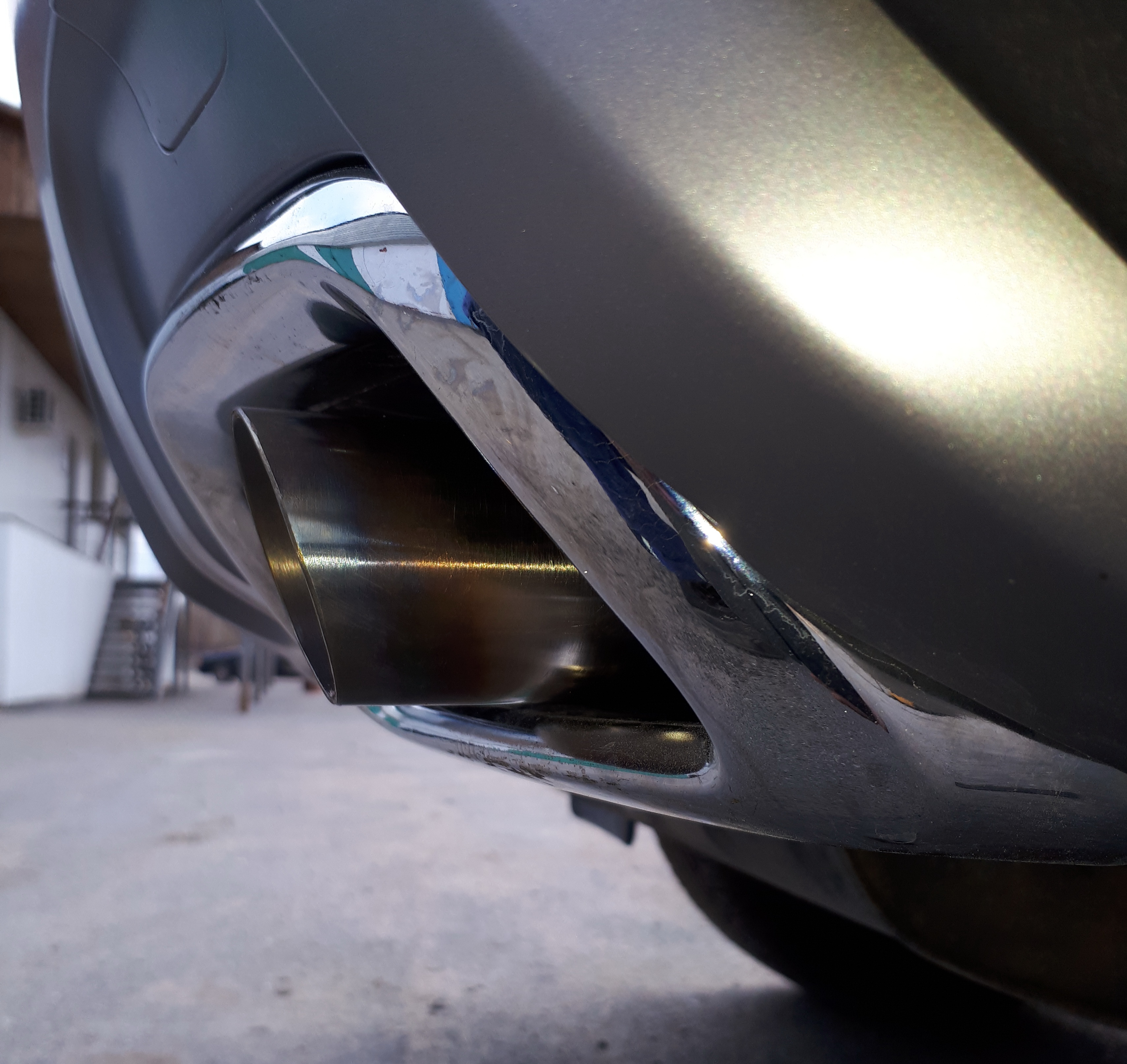

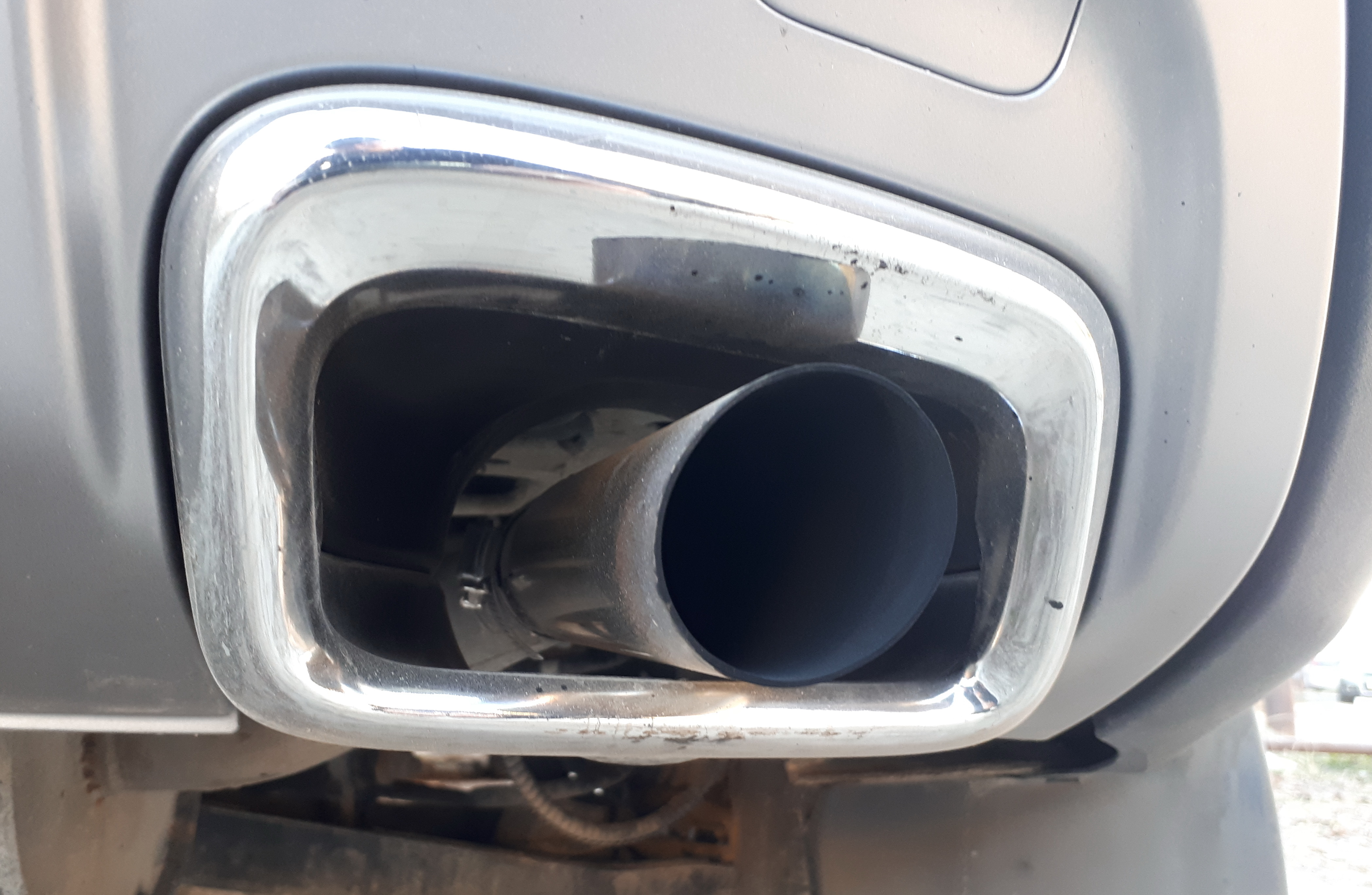

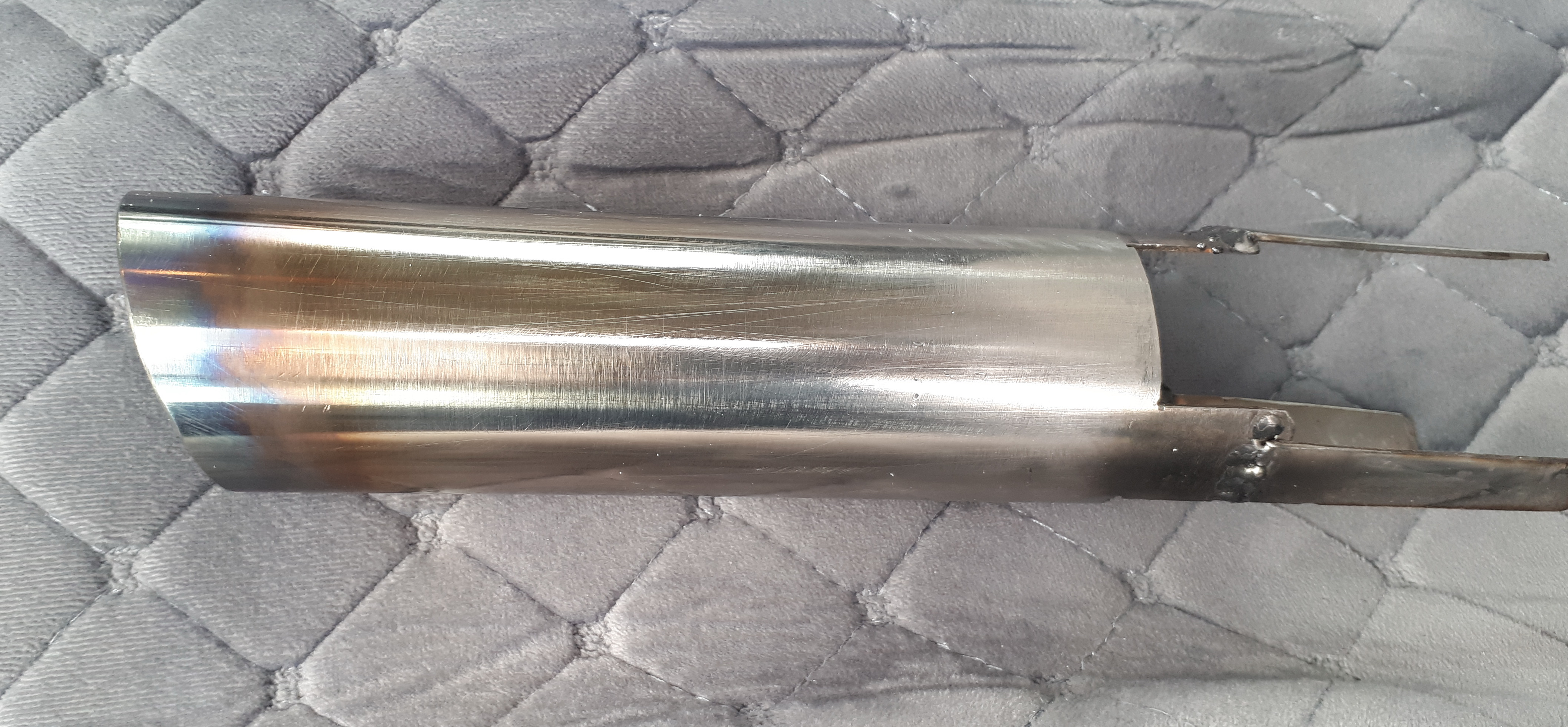

Надоел нагар на хроме вокруг выхлопных труб. Оставалась труба нержавейка 51 мм. Взял два куска по 20 см и приварил полоски для крепления хомутами. Купил два хомута 38-58. Выхлоп вышел за пределы и больше не оседает. Пока неделя эксплуатации.

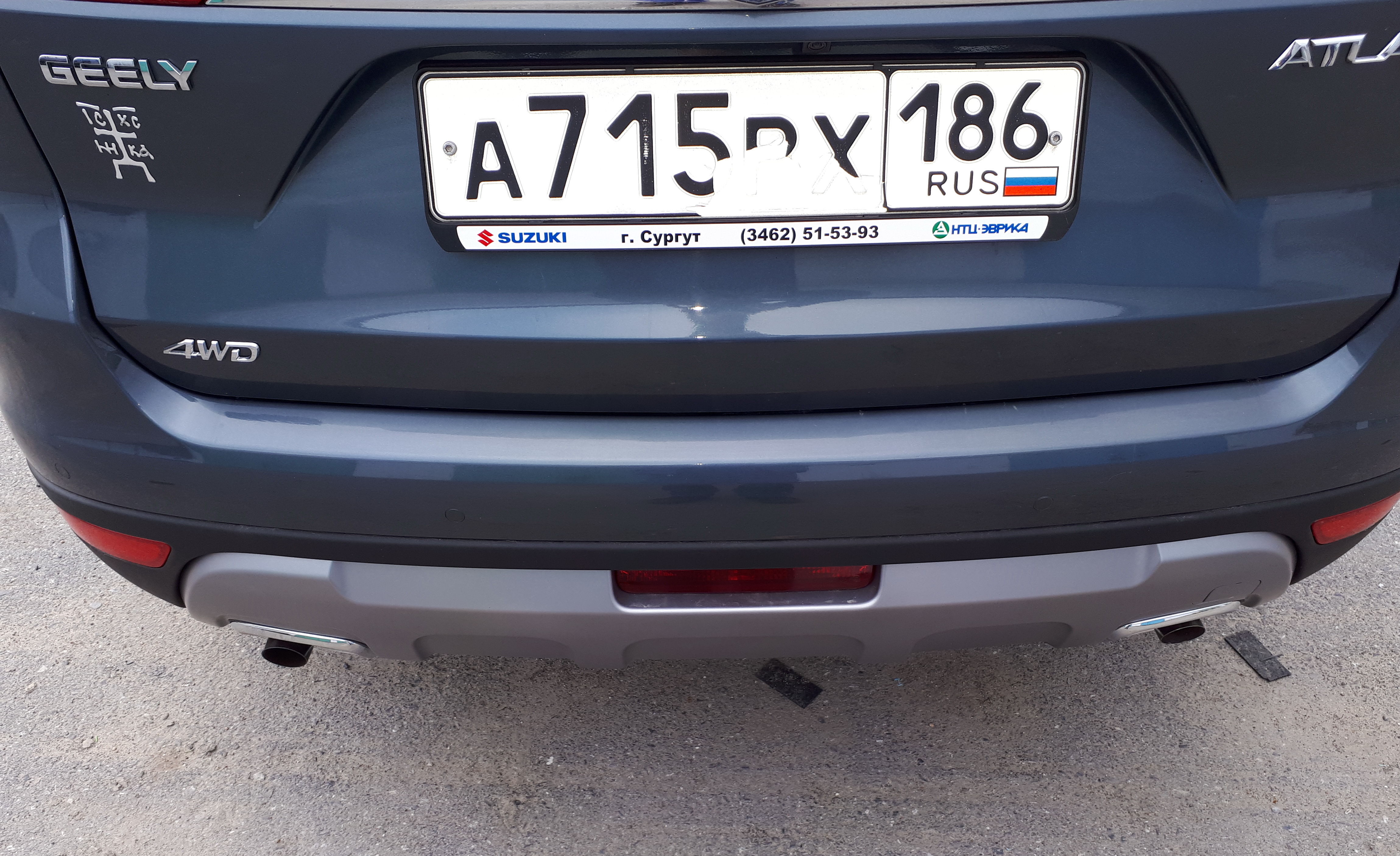

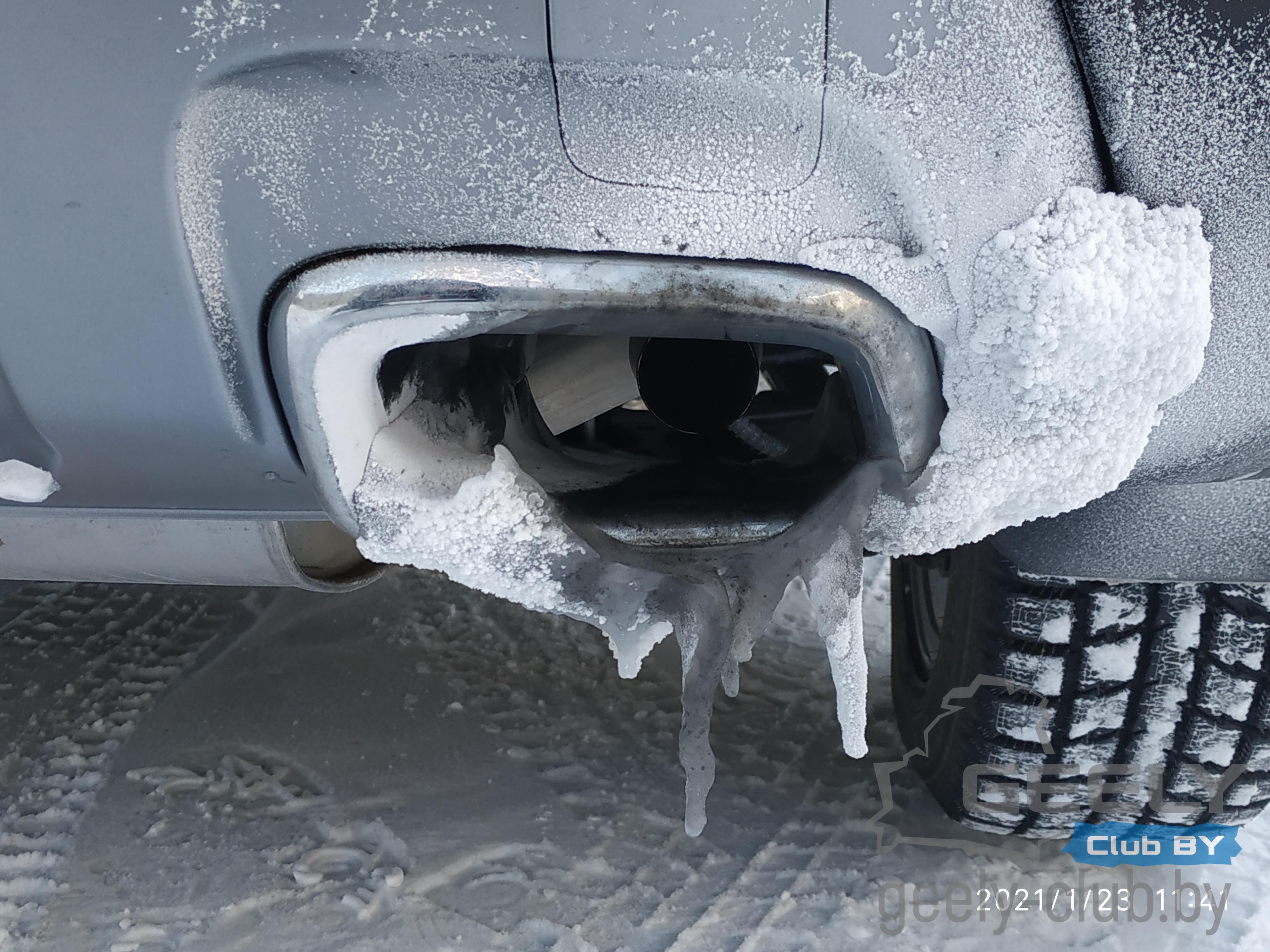

После первой зимы сделал нечто подобное из нержавеющей трубы.
Отличия
1. Движущая сила рукоблудства - не нагар, а обмерзание конденсата зимой (если холоднее -25, то до земли намерзало)
2. Крепление - хомутом по "цанге" нержавейки (труба и без хомута насаживалась плотненько)
Два года - полет нормальный.
Про диаметр не спрашивайте - у разных Атласов диаметры разные. Штангель и ножовку Вам в руки!
Отличия
