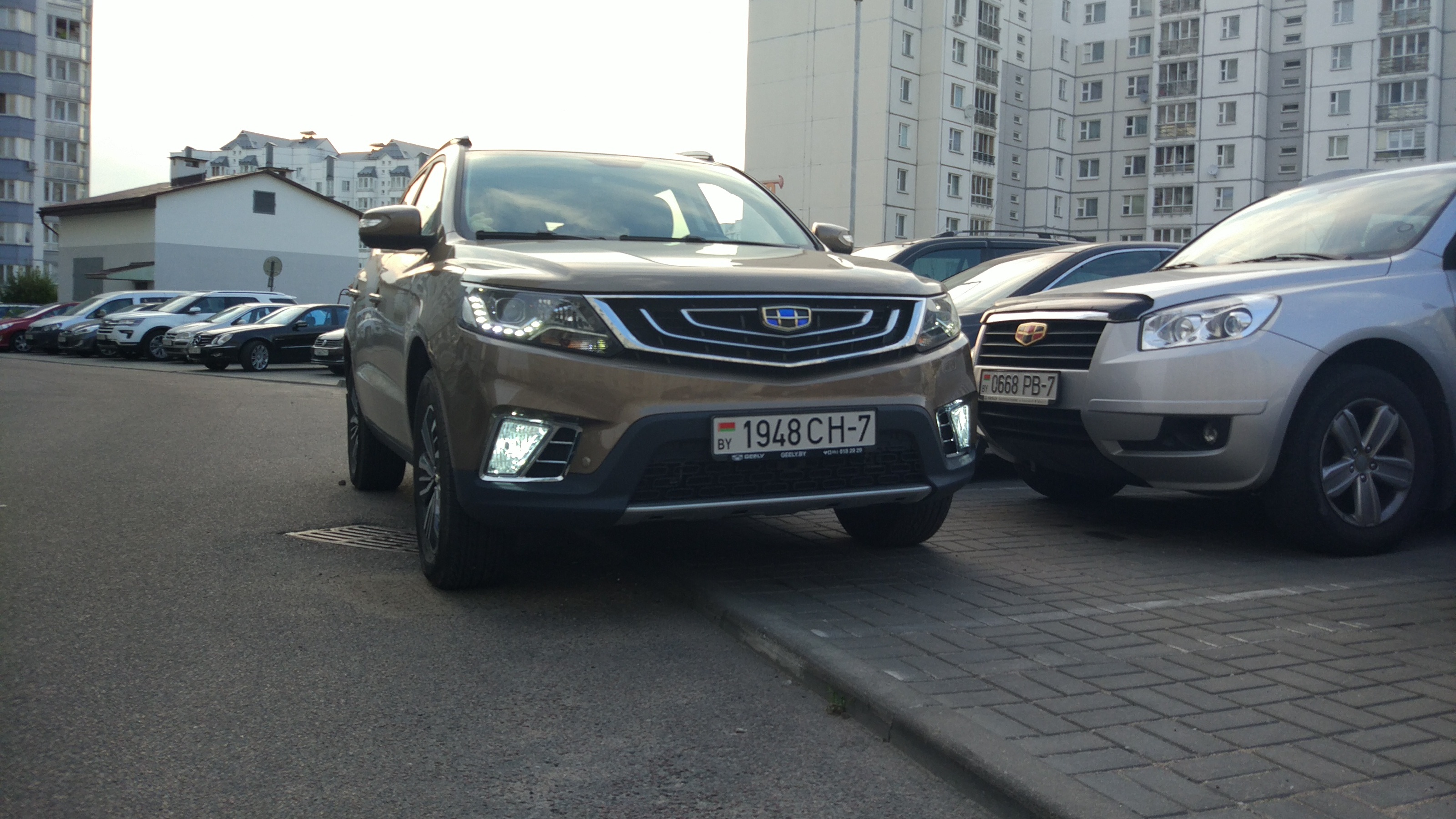

Брал в январе 2019 года Geely Emgrand X7 NL-4, комплектация Base.
Тут решил поставить допы; противотуманные фары!
Оказалось, что нужно доустанавливать и комплект проводов со всеми вытекающими . . . где цена подскакивает к 800 рублям!
Хотелось бы узнать, что к чему у тех кто ещё столкнулся с подобным безобразием!

Тема по этому вопросу уже создана. Изучите ее:
Противотуманки Geely Emgrand X7 NL-4. Установка ПТФ вместо черных заглушек в бампере (перейти)
Если коротко, то:
1) штатная проводка для ПТФ в некоторых "бедных" комплектаций Emgrand X7 NL-4 - разведена; (прокладывать дополнительно провода не нужно)
2) по железу:
2.1) фонари ПТФ на данный момент дешевле чем в дилерском центре заказать можно заказать в Минске по ссылке;
2.2) хромированные рамки для ПТФ для Geely Emgrand X7 NL-4 в Минске тоже есть по ссылке);
2.3) левая стрекоза - подрулевой переключатель с ПТФ Geely Emgrand X7 NL-4 доступен в Минске (ссылка).
P.S. скоро будет отчёт опытной установки ПТФ Geely Emgrand X7 NL-4 "бедных" комплектаций. Переходите по теме, там же можно задавать вопросы

У меня АКПП Комфорт. Проводка в бампере присутствует.C Mihail A писал(а): 16 июн 2019, 17:11 ...У меня возник вопрос, с таким безобразием кто ещё сталкивался? или я один такой?
Про МКПП не могу ничего сказать.

У меня механика, один провод точно виден, заказал противотуманки. Ждём-с
Re: Противотуманные фары для Geely Emgrand X7 Base. Установка ПТФ на "бедные" комплектации Emgrand X7 NL-4 без помощи ди
Я извиняюсь, а провода подходят к заглушкам или скручены где-то?

Переходите по теме, где все расписано от А до Я:Mustafa писал(а): 29 июл 2019, 22:48 Я извиняюсь, а провода подходят к заглушкам или скручены где-то?
"Установка противотуманных фар на Geely Emgrand X7 NL-4
(замена стрекозы и монтаж ПТФ). ПОЛНЫЙ ФОТООТЧЁТ"

В базе на механике (MT) проводка под ПТФ отсутствует.

Всем привет.
Спрашивал у дилера, в БАЗЕ (Geely Emgrand X7 NL-4 Base) - нет проводов!
Снимал сам передний и задний бампер. Проверил - нет проводов, ни к противотуманкам, ни к парктроникам, ни к подсветке бардачка
, ни к задним динамикам
(снимал обшивку, расстроился, фото не сделал). Но на камеру провода были, установил

Проводка на динамики есть и в стойках и в задних дверях в комплектации база (фото в соответстующей теме), на подсветку бардачка не нашел ( может плохо искал ).
