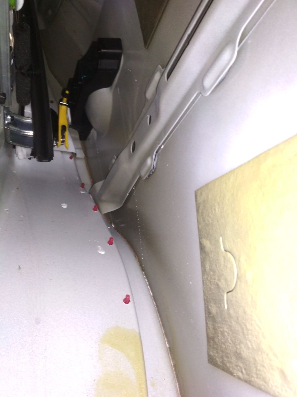

Снятые дверные карты Geely Emgrand X7 NL-4 (ФОТО)
Несколько фото дверей Geely Emgrand X7 2018-> без дверных карт.
На фото видны - электрика, заводская виброизоляция дверей, механизм открытия двери.
Re: Как разобрать двери Geely Emgrand X7 (NL-4)? Снятие дверных карт
Могу сказать кратко, клипсы норм - не одна не сломалась, не учитывая пары штук от кривых рук офиц. дилера на задних дверях при тонировке... всего 4 винта держит, в углу, 2 в ручке и 1 за ручкой открывания изнутри.
