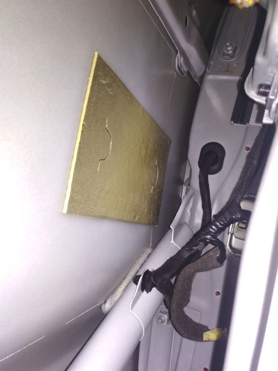

Снятые дверные карты Geely Emgrand X7 NL-4 (ФОТО)
Несколько фото дверей Geely Emgrand X7 2018-> без дверных карт.
На фото видны - электрика, заводская виброизоляция дверей, механизм открытия двери.

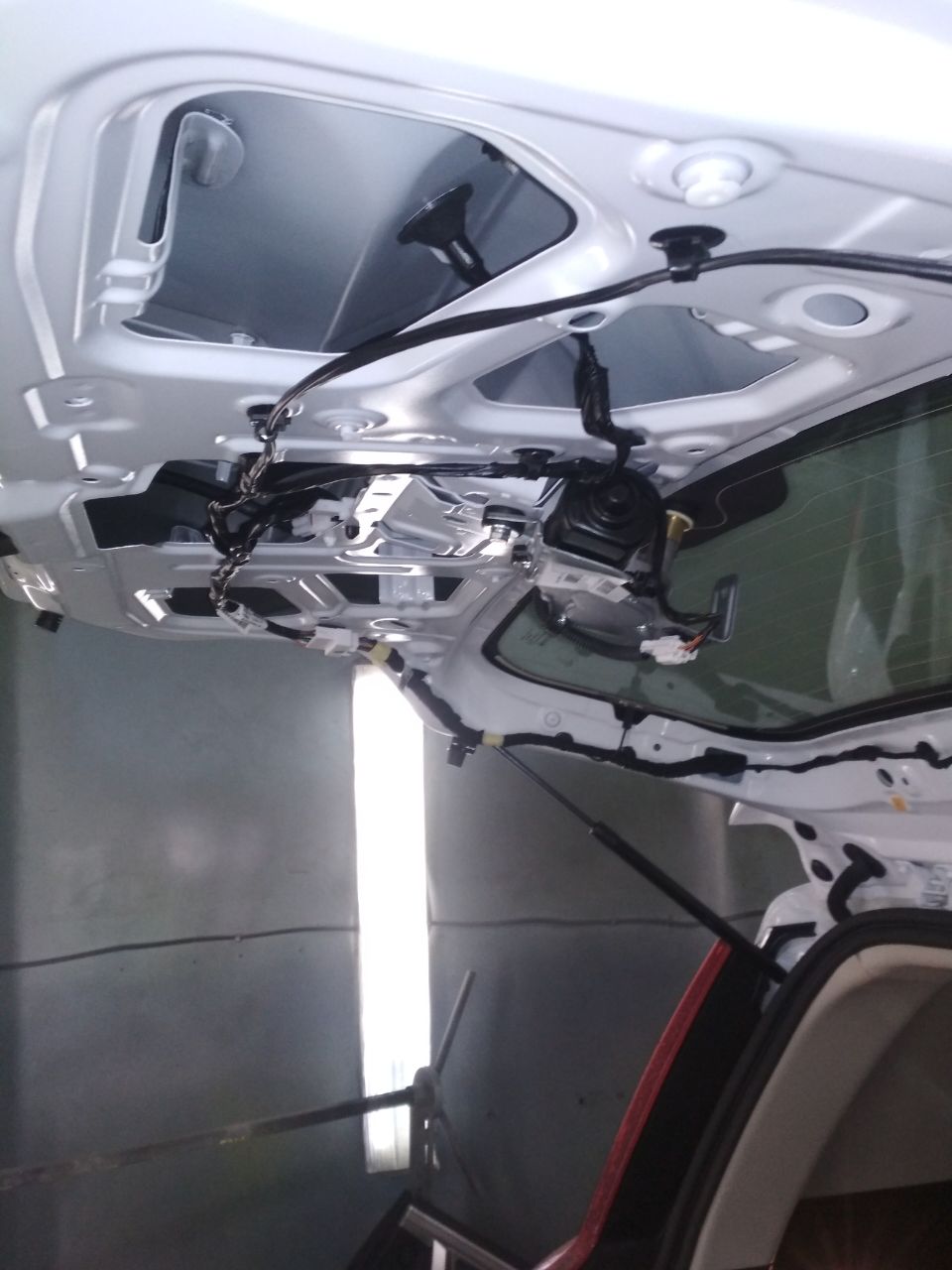

5-ая дверь (дверь багажника) без дверной карты

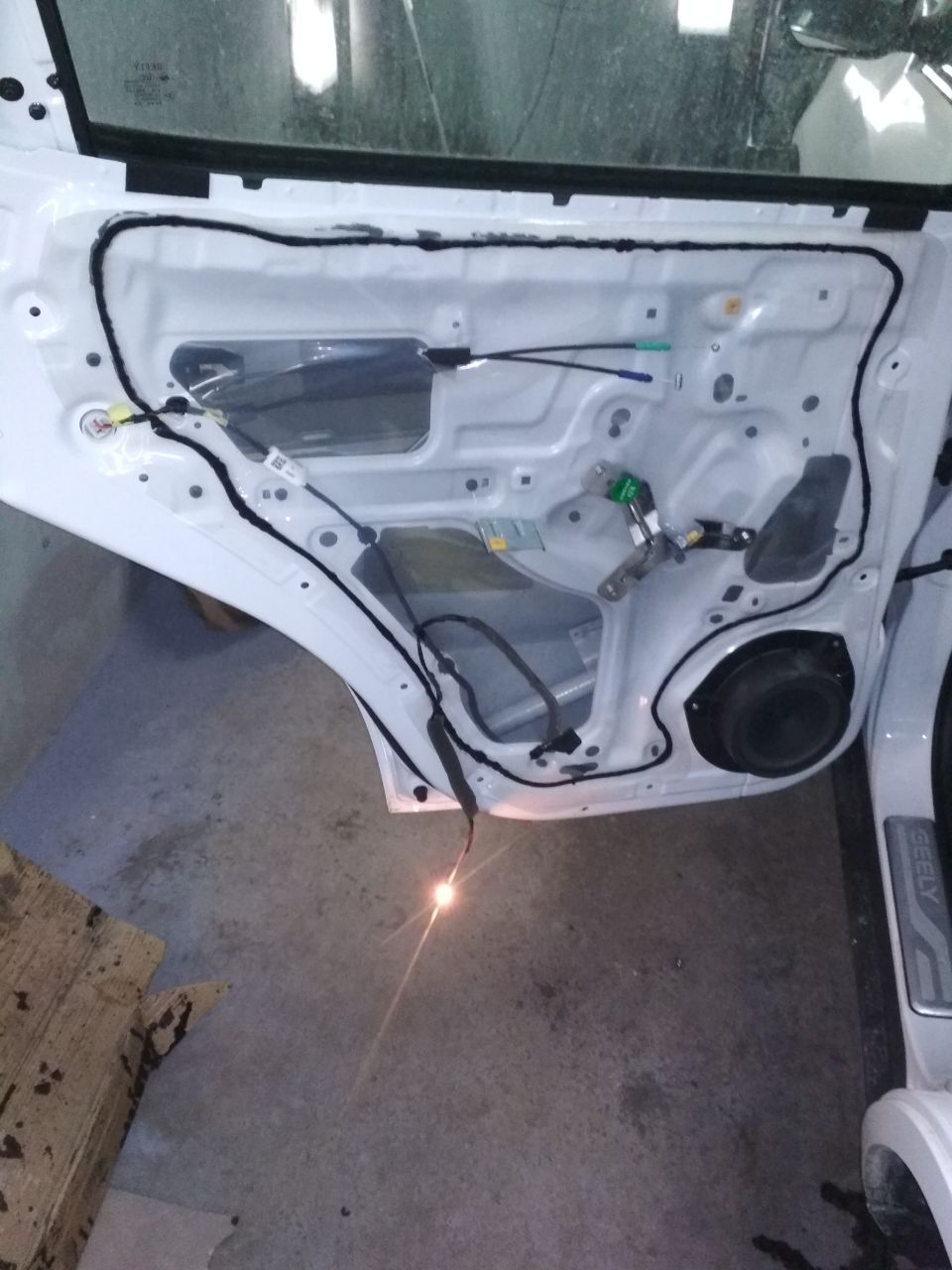

Задняя дверь Emgrand X7 2018 без дверной карты
Задняя дверь Emgrand X7 2018 (внутри)

Могу сказать кратко, клипсы норм - не одна не сломалась, не учитывая пары штук от кривых рук офиц. дилера на задних дверях при тонировке... всего 4 винта держит, в углу, 2 в ручке и 1 за ручкой открывания изнутри.

Здравствуйте, подскажите пожалуйста какие динамики можно установить в задние двери Джили Эмгранд х7 (база)?
И есть ли там заводская проводка?

6.5 "встанут, но нужны проставки

а проводка есть в базе, или нужно проводить самому?
