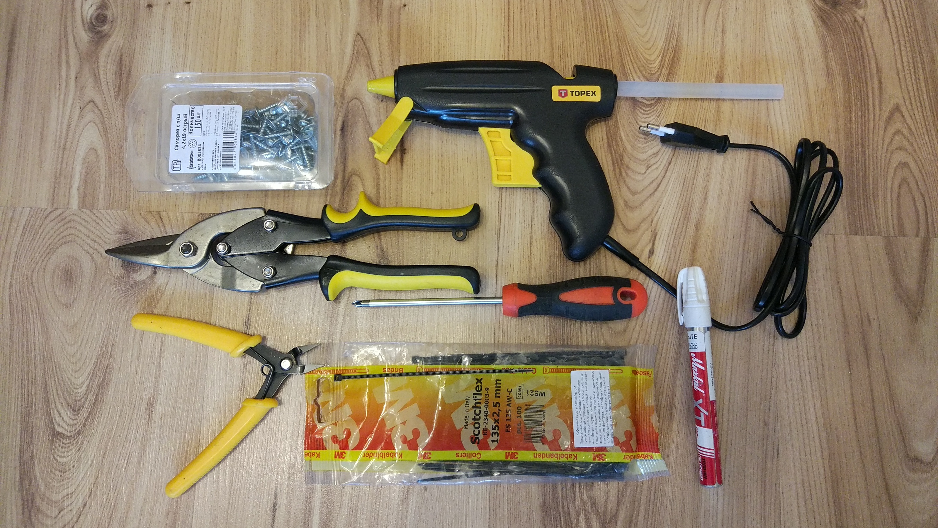

Необходимые инструменты:
- Отвертка крестовая
- Ножницы по металлу (на самом деле сетка очень легко режется даже бокорезами)
- Бокорезы
- Пистолет для термоклея
- Маркер белый

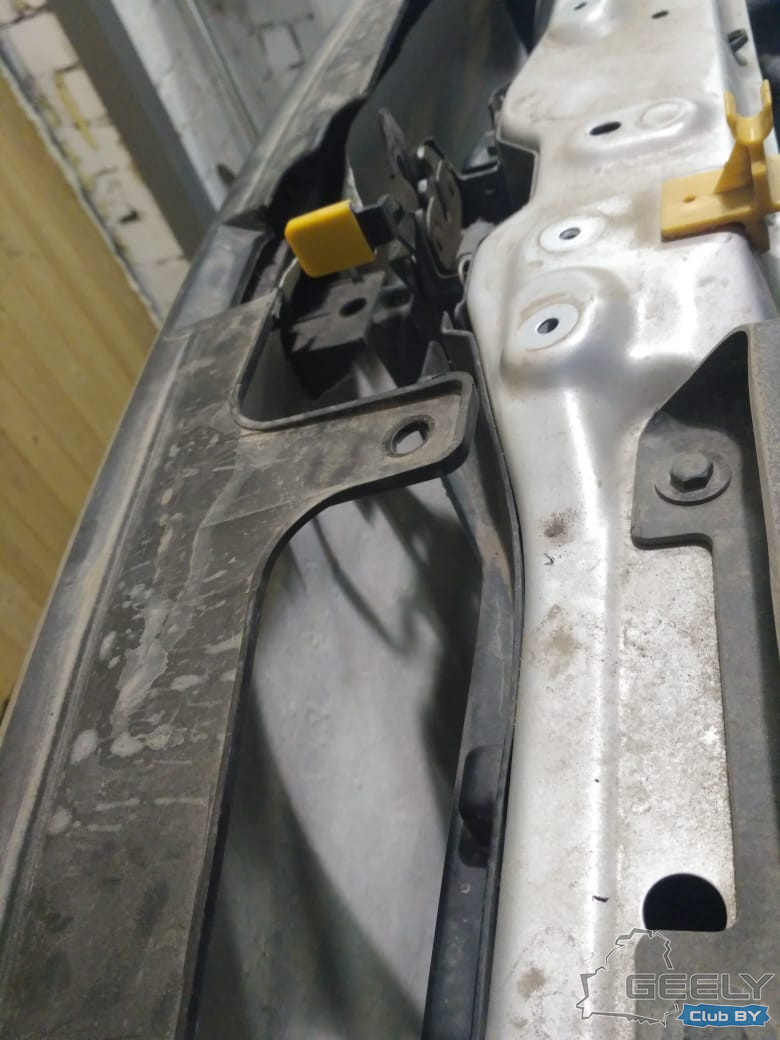

- Отцепляем бампер от крыла. Отгибаем подкрылок, беремся рукой за край бампера, оттягиваем на себя. Он держится на 3-х защелках и одном "клыке" возле фары.
Защелки отщелкиваются последовательно, от колеса первая-вторая-третья, бампер продолжает держаться на углу возле фары. Там и есть самое сложное место!!
Бампер надо поднимать вверх, снимая его с клыка, и тянуть на себя. Можно поддеть длинной плоской отверткой, помочь ей поднять пластик бампера вверх над "клыком". (клык я потом немного подрезал, на 1-1,5мм, чтобы при последующем снятии бампера не оторвать пластик).

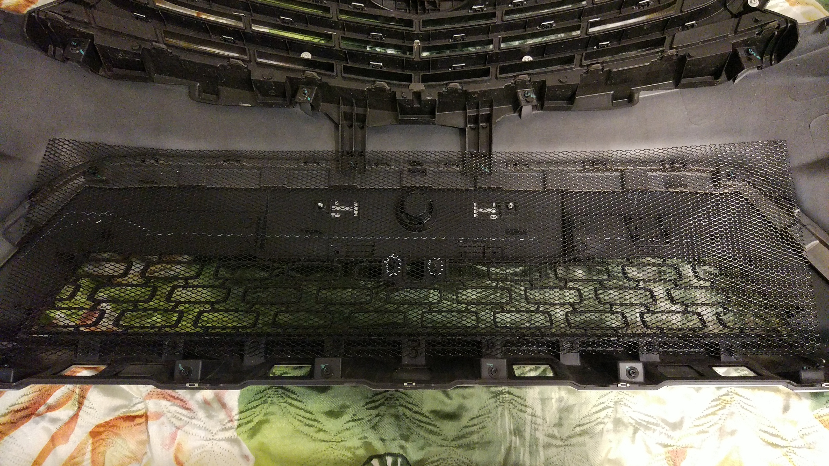

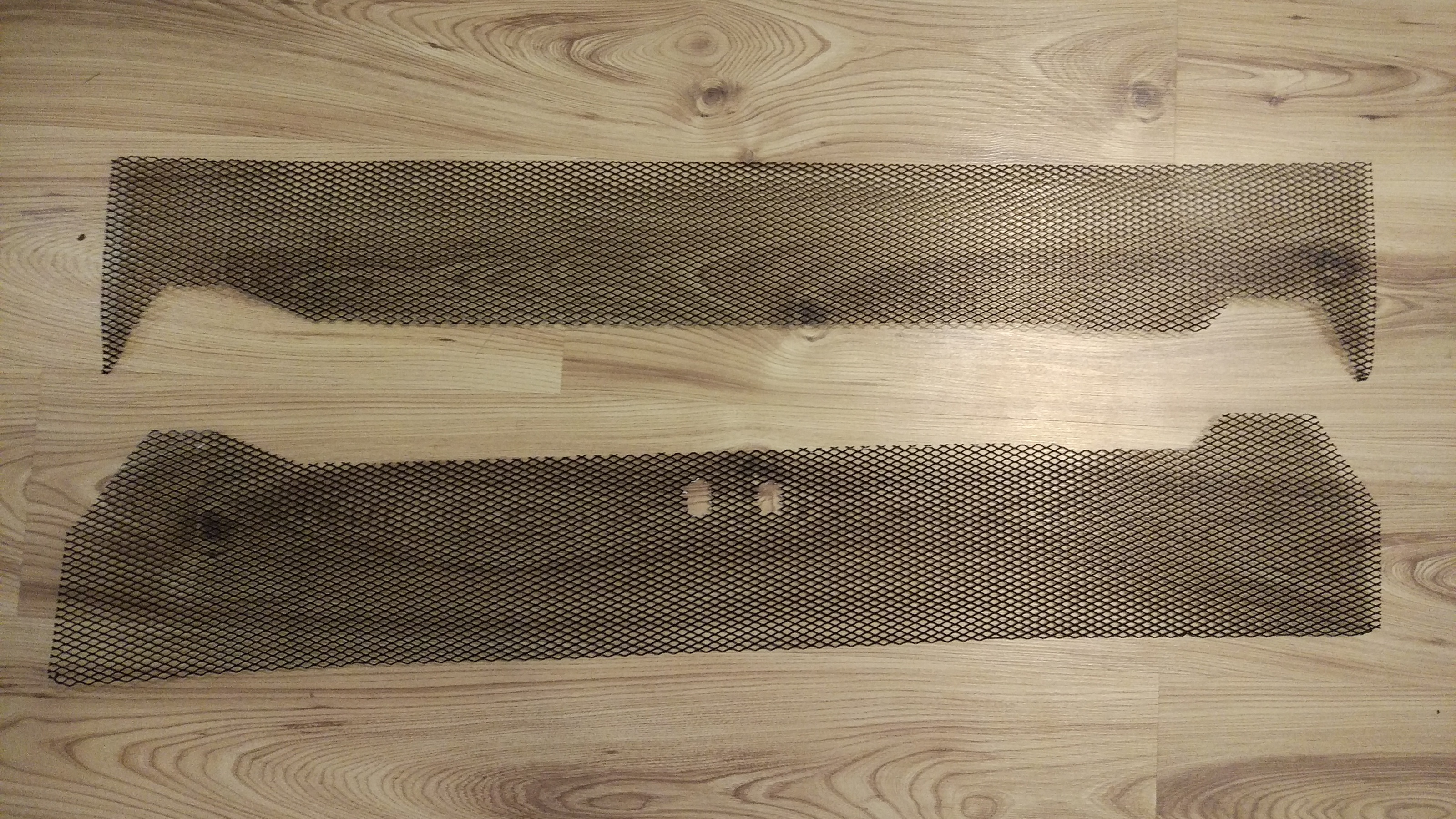

Монтаж сетки
- Кладем бампер на заранее приготовленную тряпку, чтобы исключить царапины ЛКП.

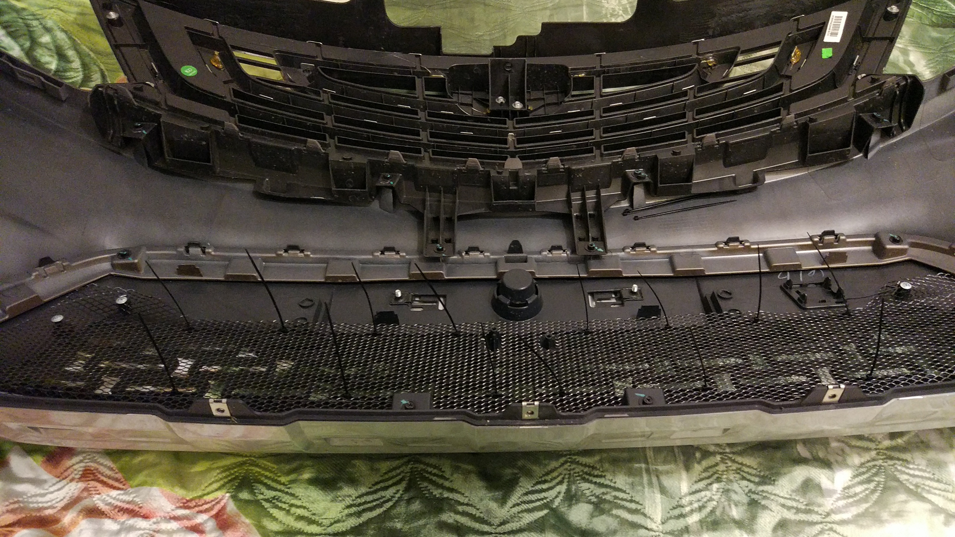

- Прикладываем сетку к нижней решетке бампера Emgrand X7 NL-4, прорезаем бокорезами 2 отверстия под стойки по центру.
- Размечаем контур, отрезаем его ножницами, обращаем внимание на заглушку для буксировочного крюка, не перекрываем её сеткой.

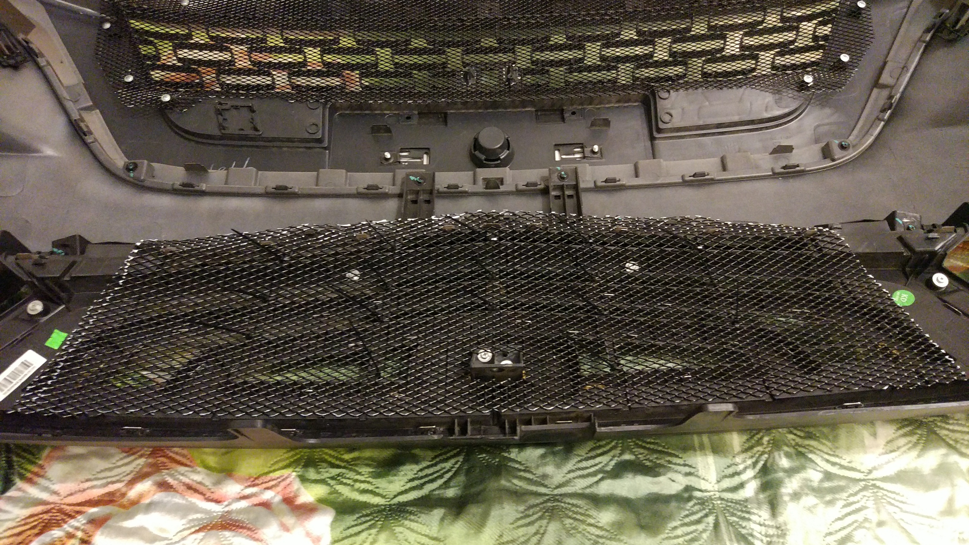

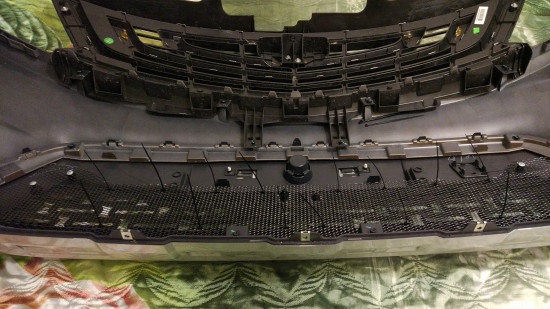

- Вкручиваем саморезы в отверстия в бампере.
- Стяжками притягиваем(фиксируем) по верхнему и нижнему краю
► Показать

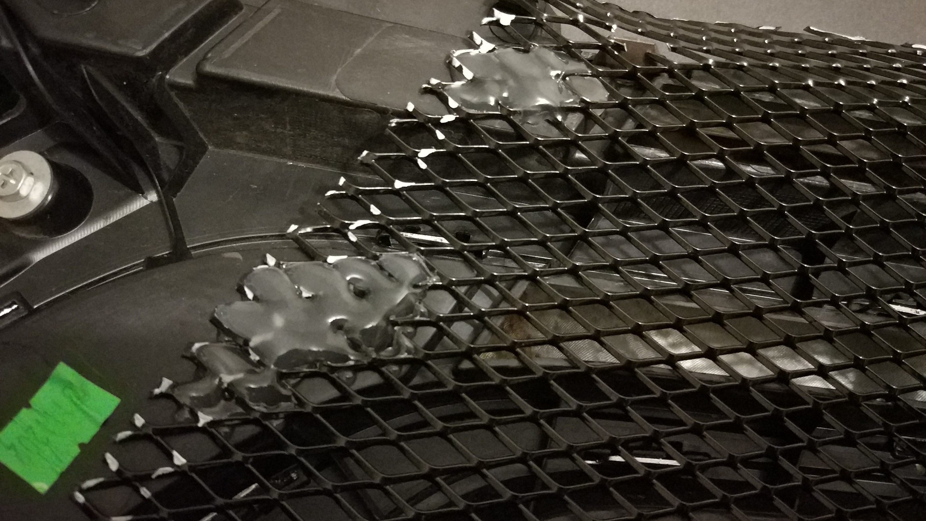

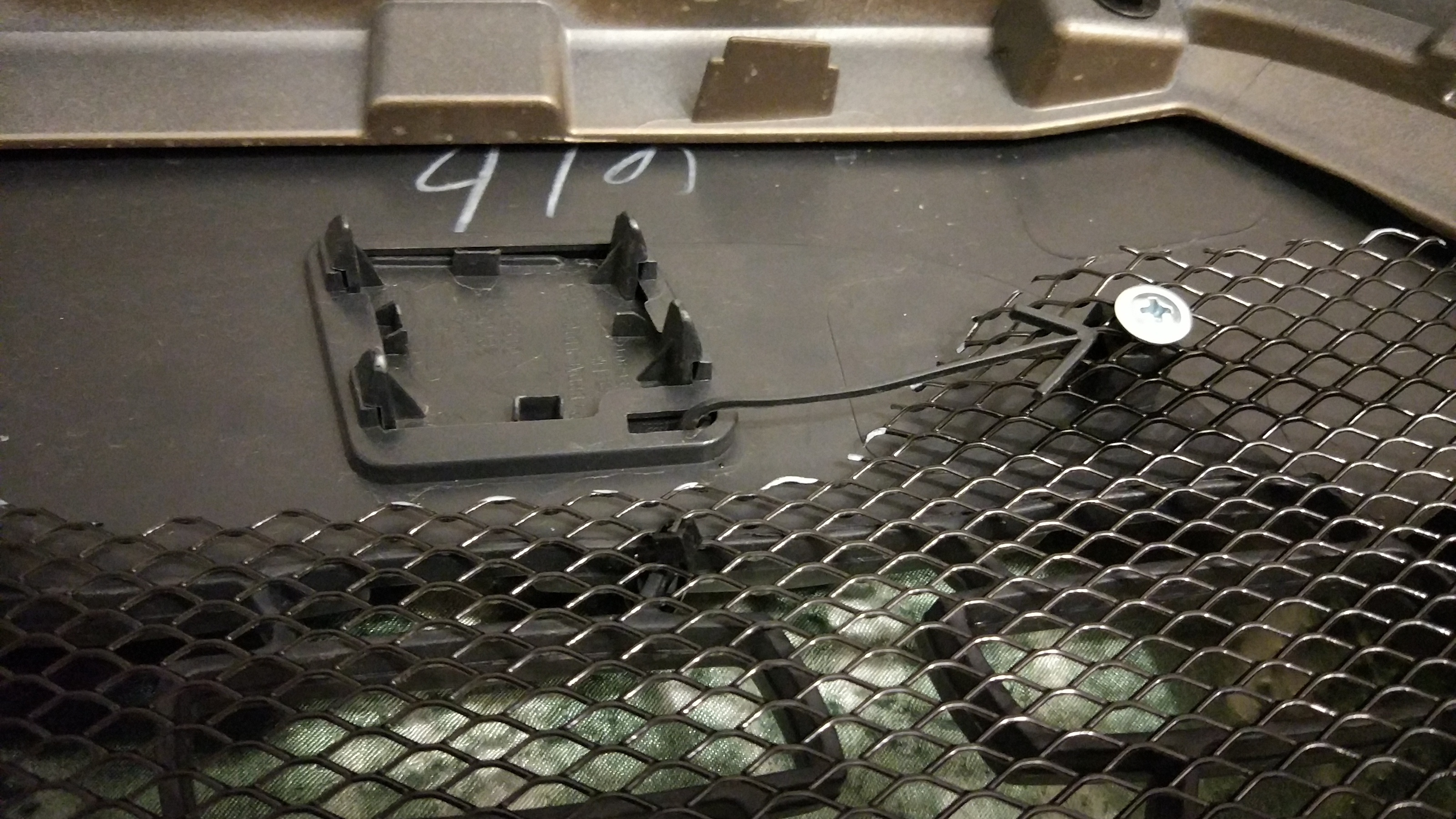

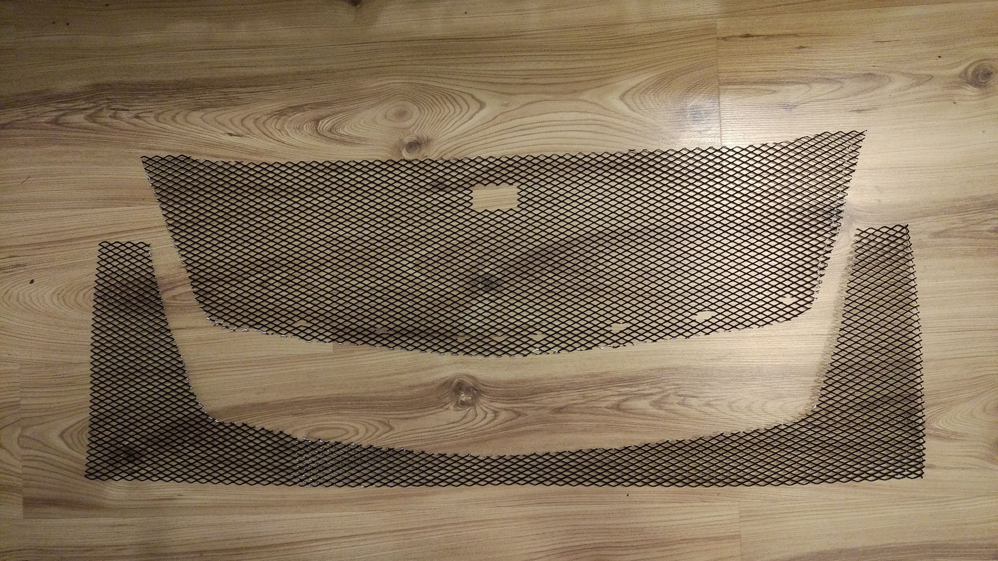

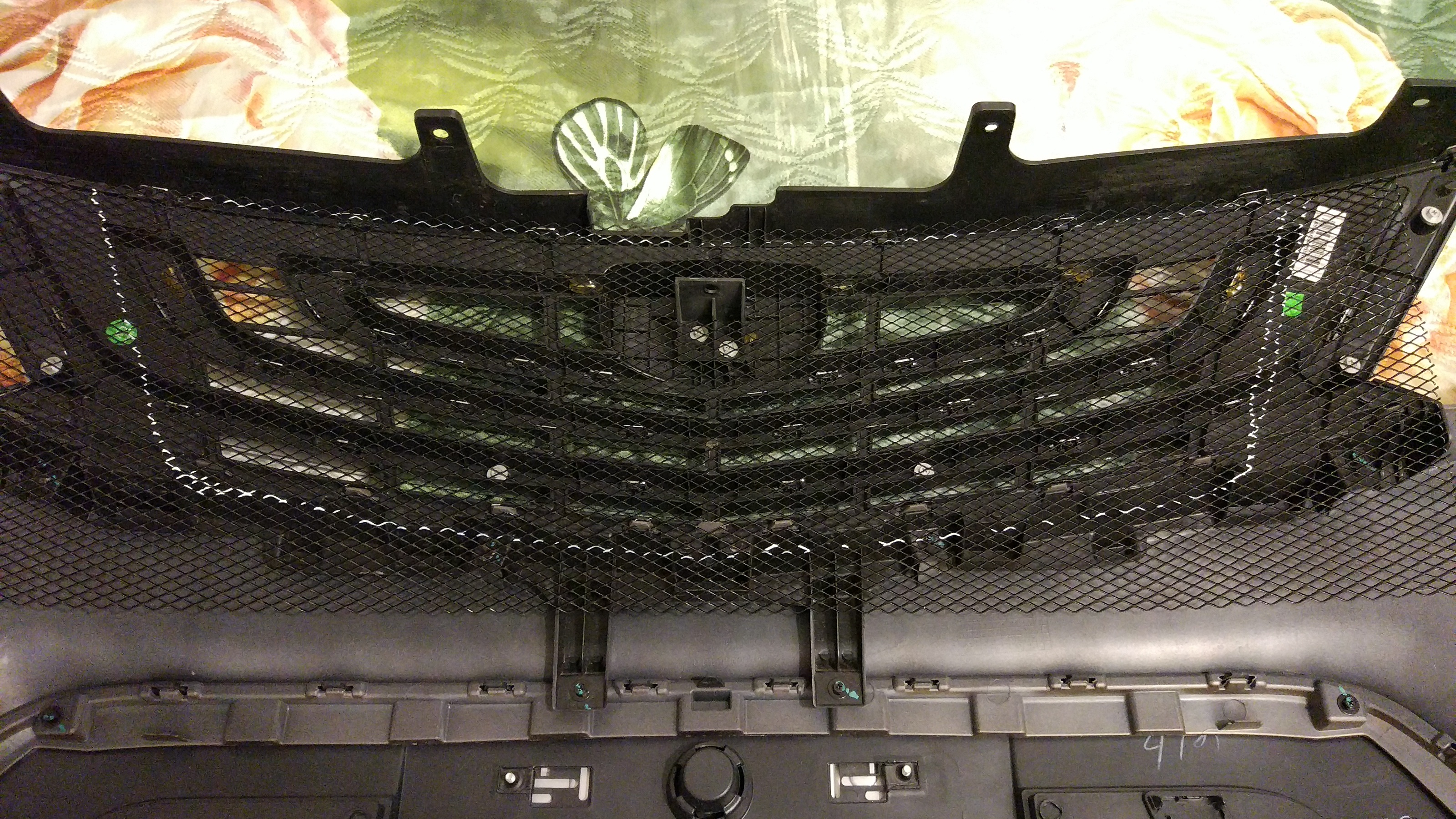

- Прикладываем сетку к верхней решетке бампера Geely Emgrand X7 NL-4, размечаем по центру отверстие под кронштейн, прорезаем его.
- Прикладываем опять сетку, размечаем периметр, можно бокорезами прорезать небольшие отверстия под защелки, которые выступают.
- Стяжками притягиваем сетку к стойкам
- Сверху, по бокам, снизу проклеиваем термоклеем.
► Показать

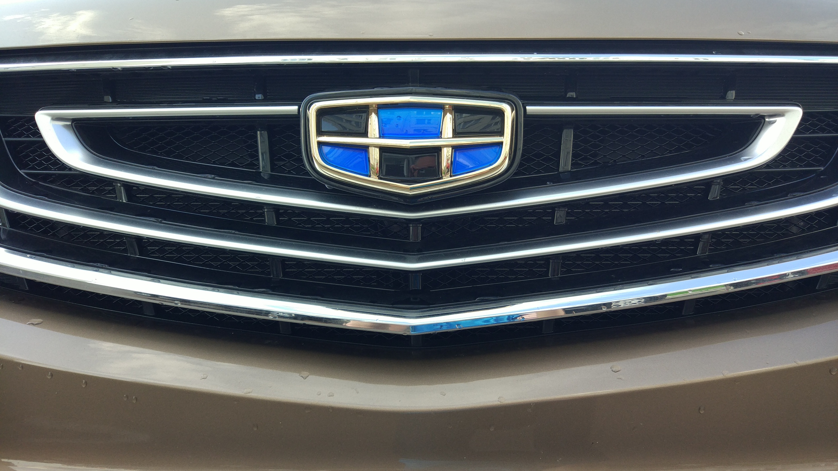

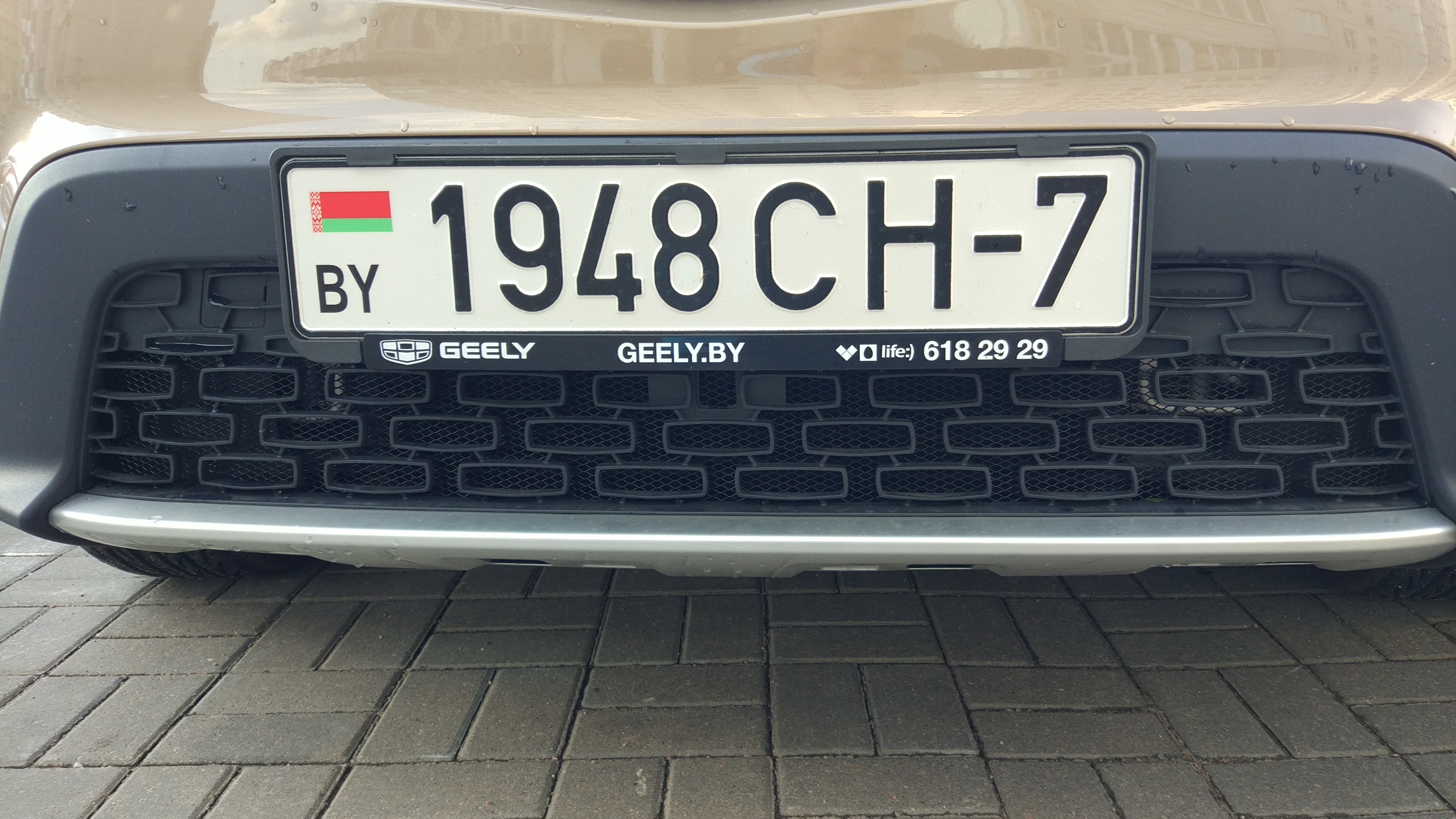

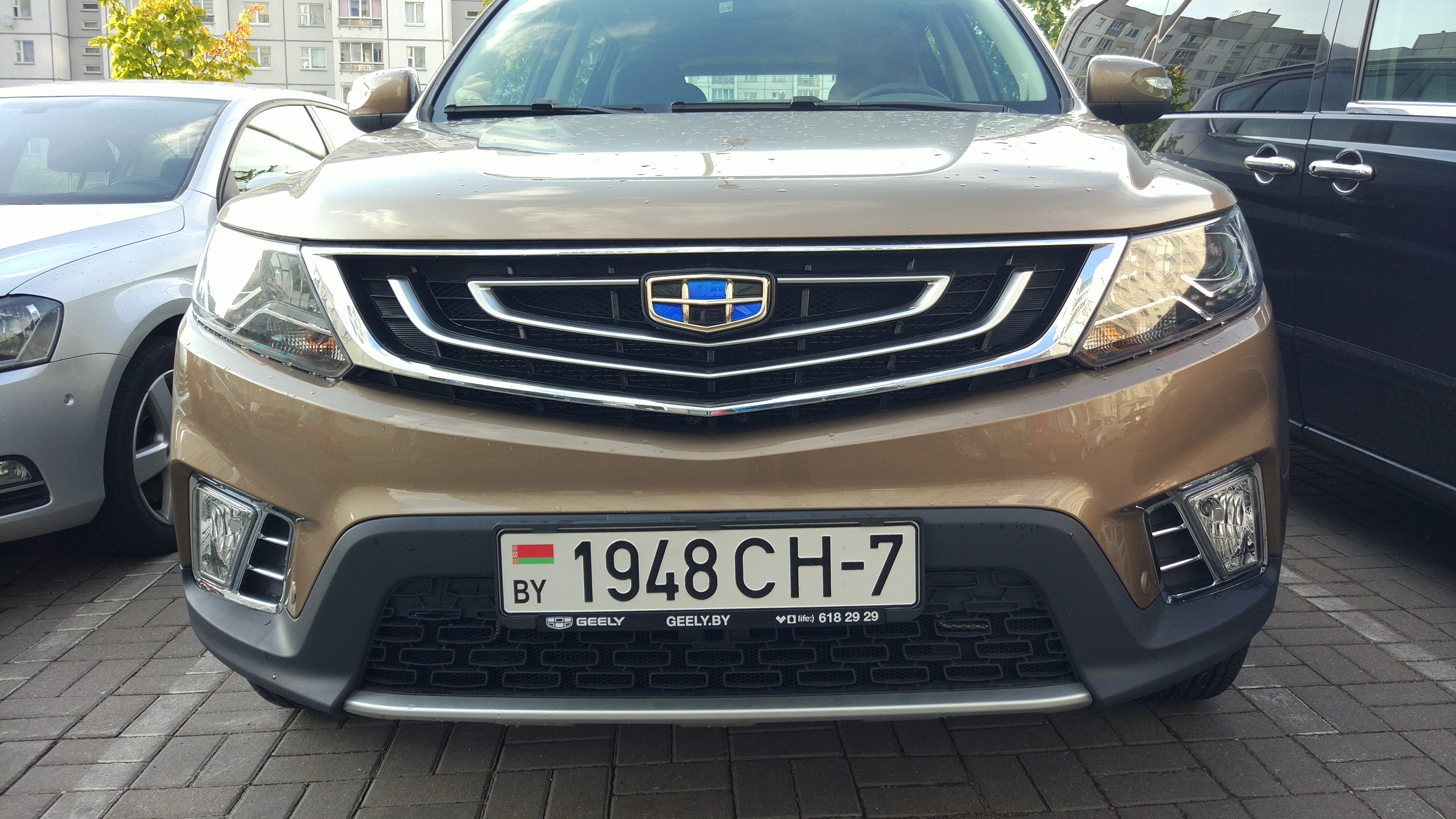

Результат установки:

Когда будете устанавливать сетку, обратите внимание на ее профиль. Ставить надо так, чтобы минимизировать воздушное сопротивление.

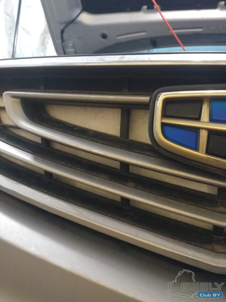

Добавлю свой опыт по установке защитной сетки радиатора (!без снятия бампера).
Снял пластик над радиатором (оставил решетку с эмблемой, она крепится к бамперу). Кусок обоев приложил к решетке с внутренней стороны и обвёл контур карандашом. Сетку купил "черный алюминий" размер 100х40 см (хватило и на нижнюю решетку). Сетку вырезал по шаблону + припуск 10 мм. И закрепил сетку черными пластиковыми хомутами.
Время работы - 2 часа.

dimanserebro, покажите фото результата
dangoat
Сообщения: 111
Стаж: 6 лет 2 месяца
Город: Dubei
Защитная сетка в бампер Geely Emgrand X7 NL-4 2018. Установка сетки радиатора: [Руководство]
Сетка, которая ставится снизу без снятия бампера, мне не понравилась - топорщилась сверху, крепления странные. Подгибал, подгибал, чтобы стала ровно, так и сломал (
