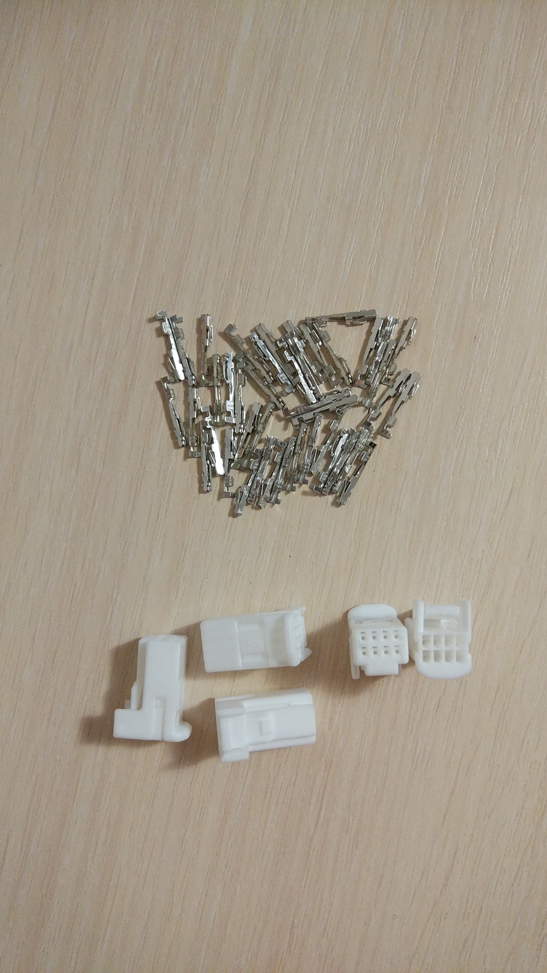

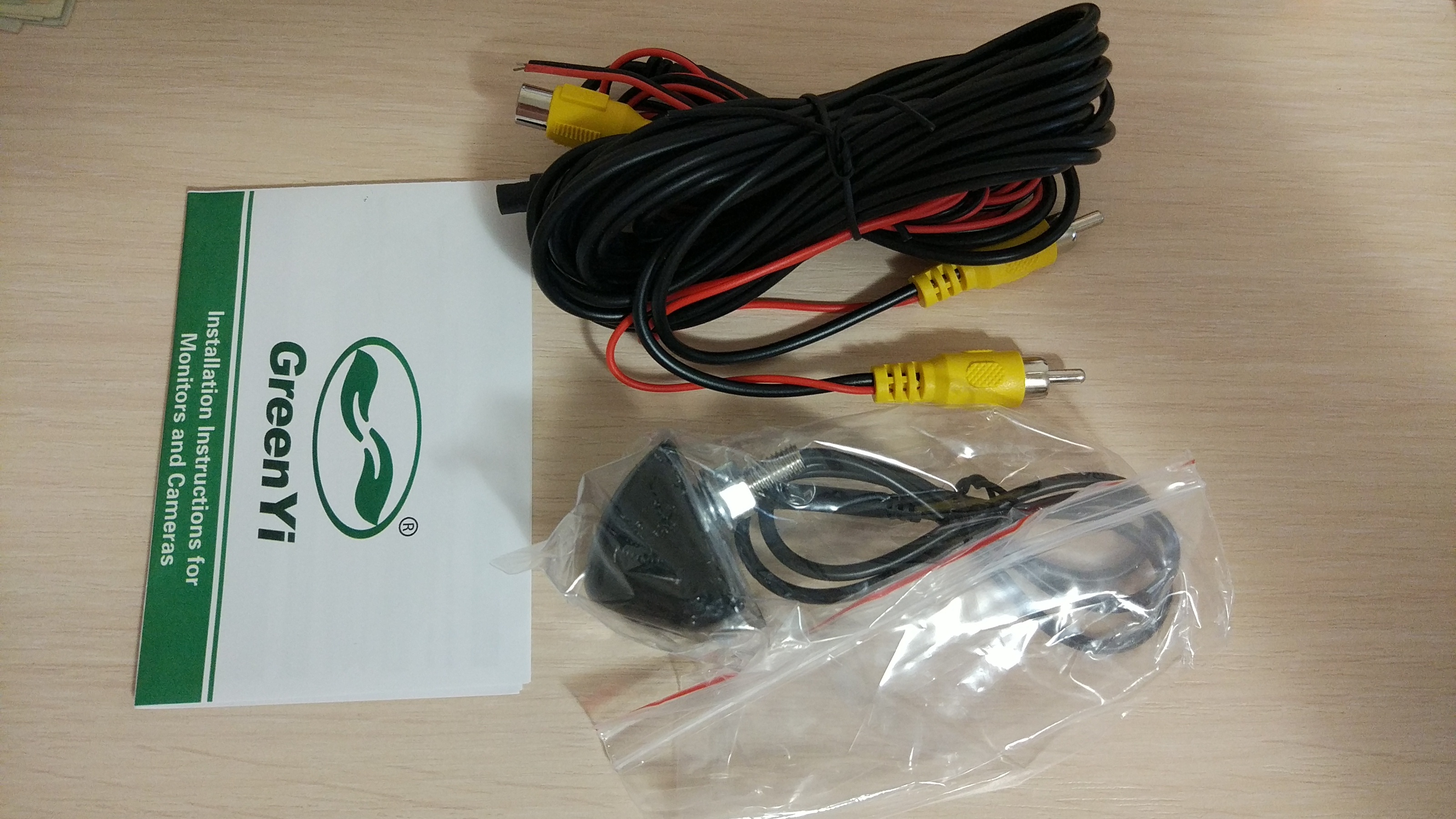

Заказал саму камеру и разъемы
► Показать

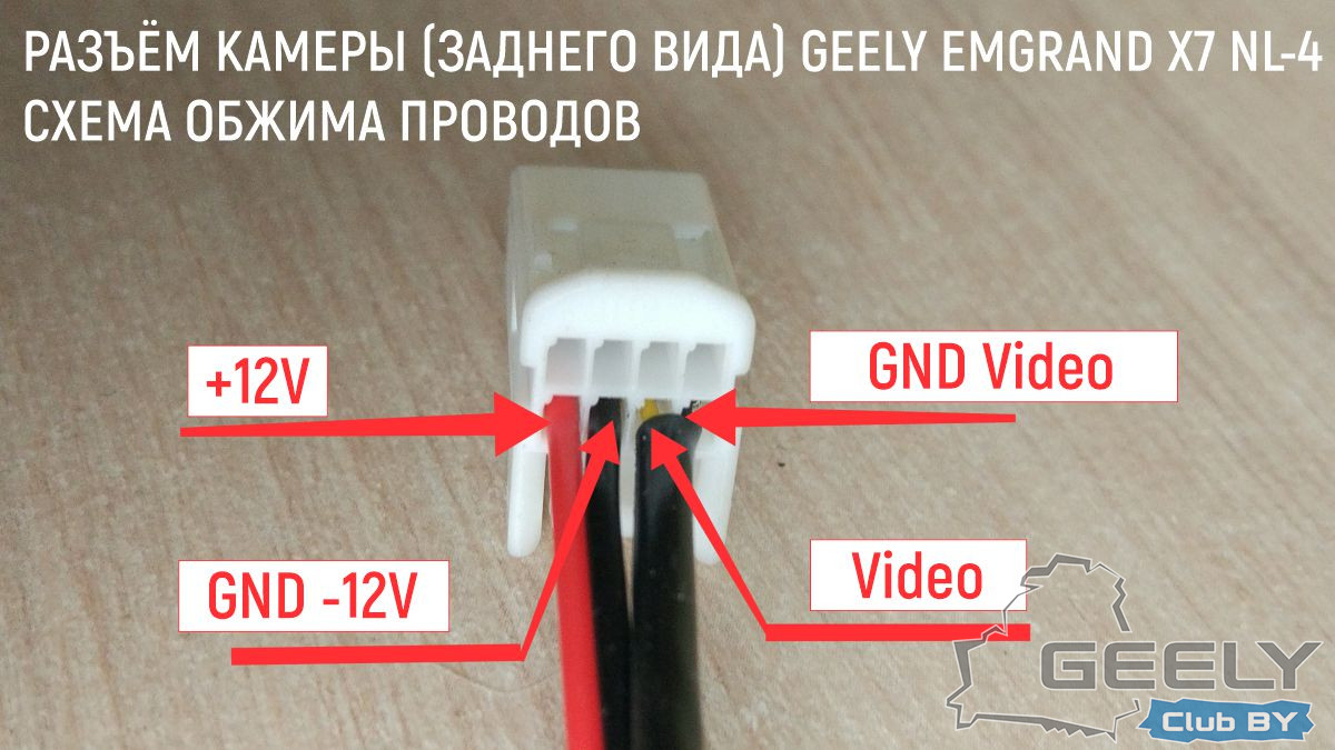

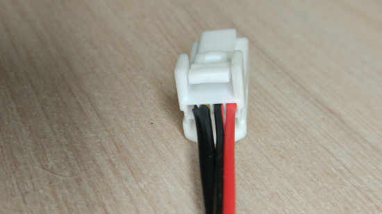

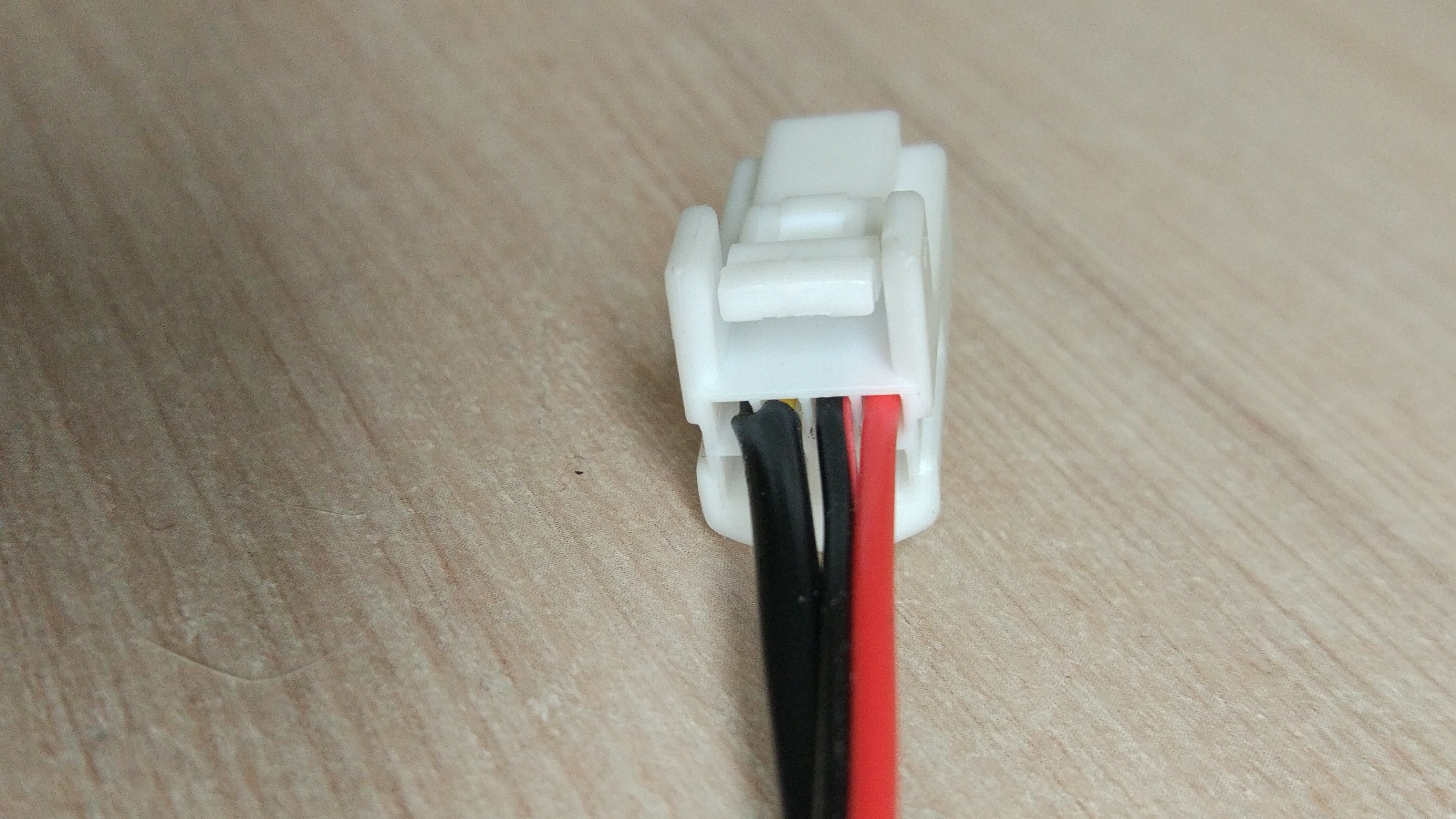

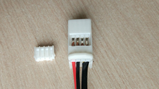

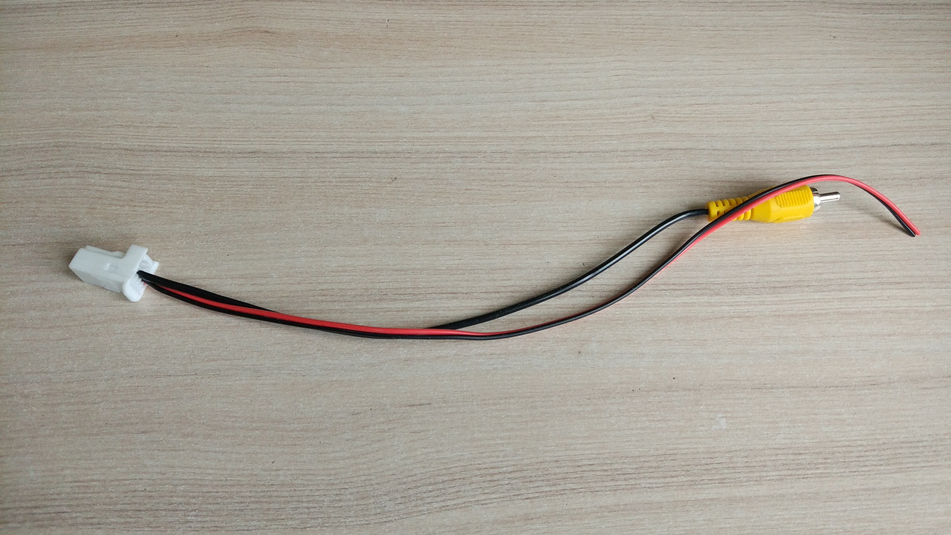

1. Подготавливаем разъем для камеры.
Обжимаем провода камеры в разъеме согласно схеме:

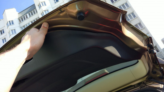

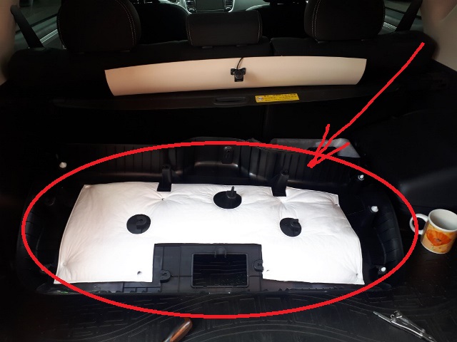

2. Снимаем панель на двери багажника.

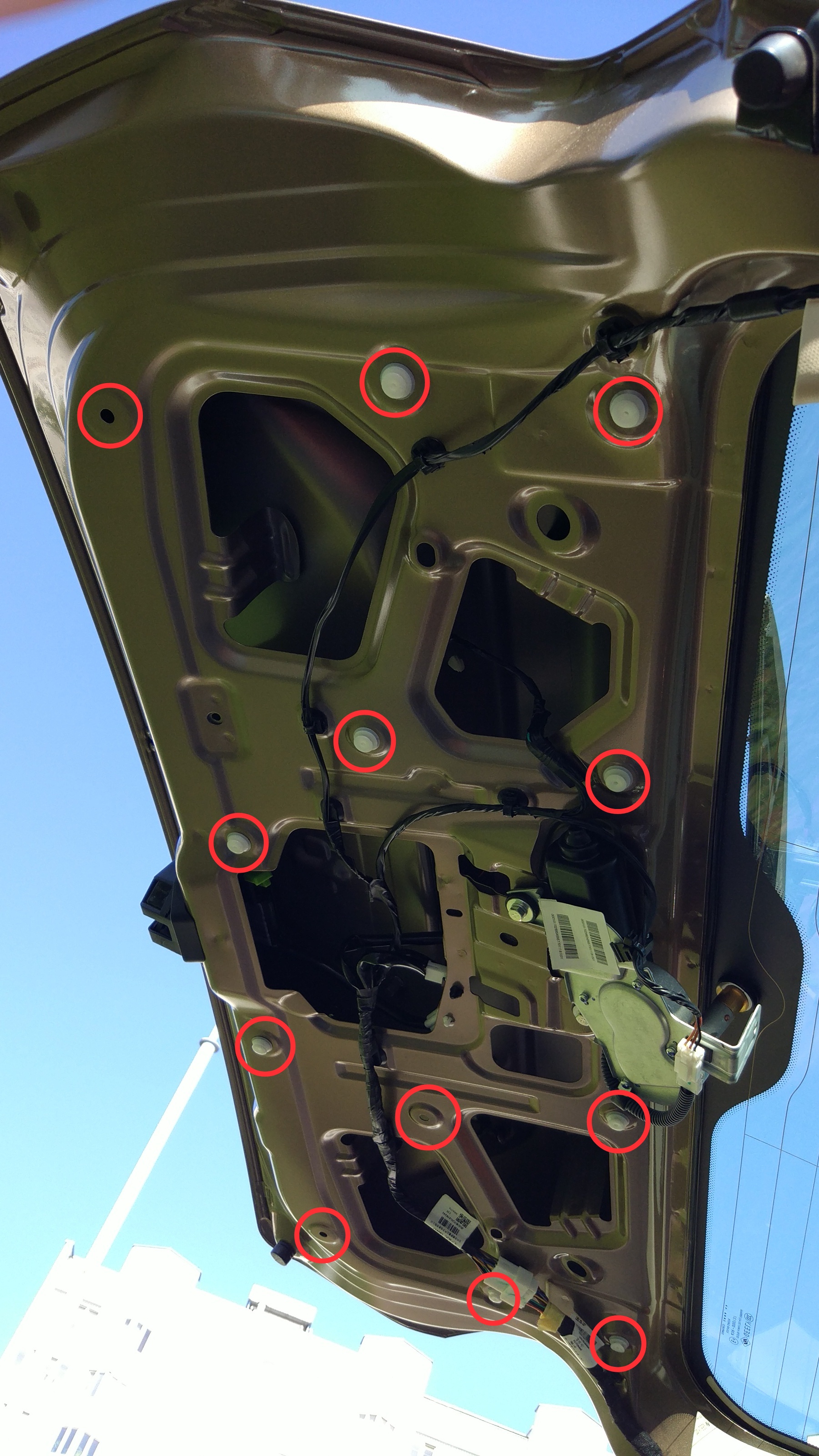

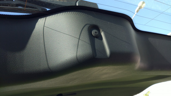

- Откручиваем шуруп в углублении для руки, достаем его.
- Выкручиваем 3 винта клипс вдоль нижнего торца панели. Можно выкручивать не до конца, достаем клипсы. Аккуратнее, они пластмассовые.
Фото "показать":
► Показать
- Также выкручиваем 1 винт клипсы возле дворника, достаем клипсу.
- Открываем и убираем крышку открывания двери багажника изнутри.

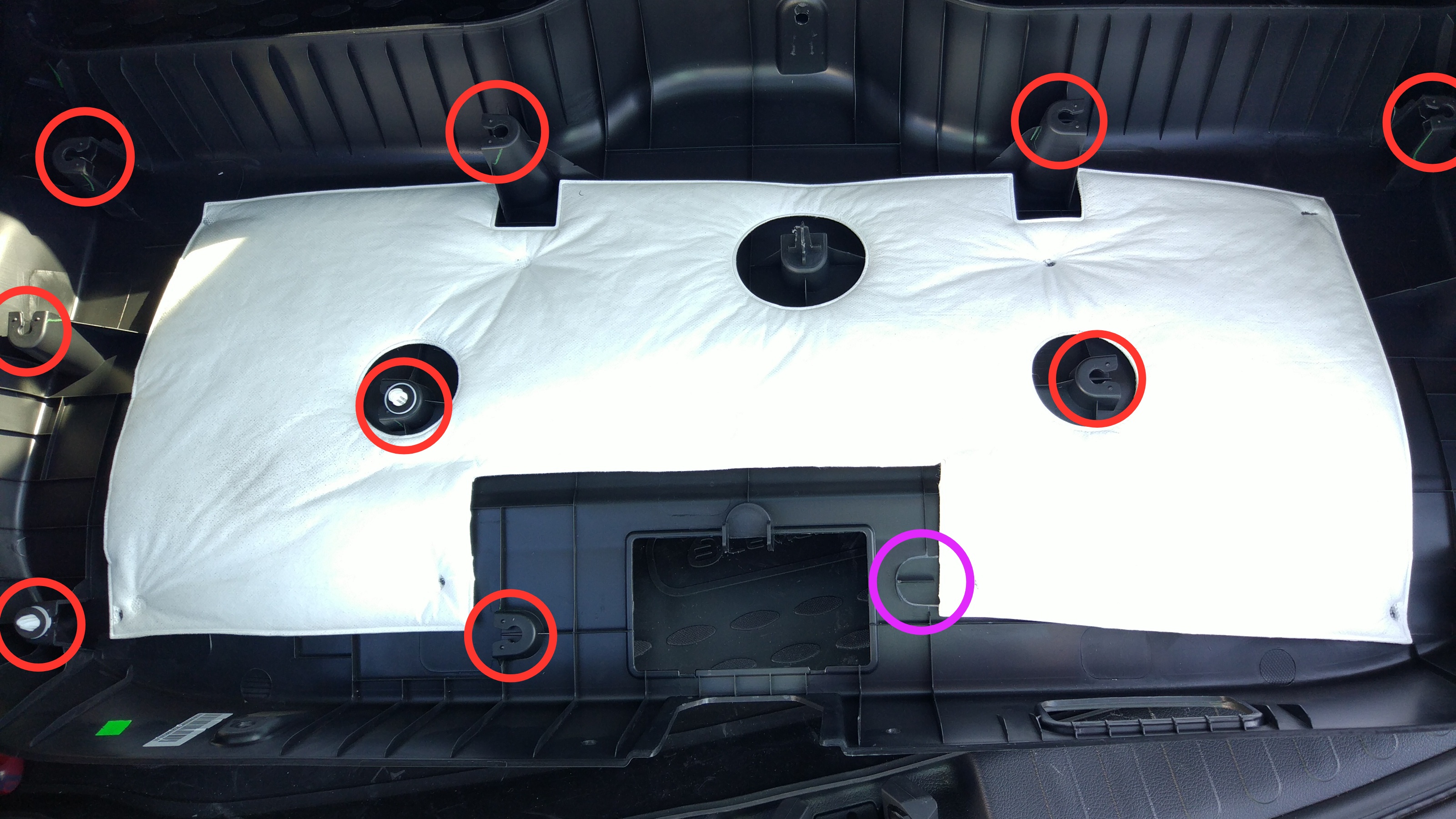

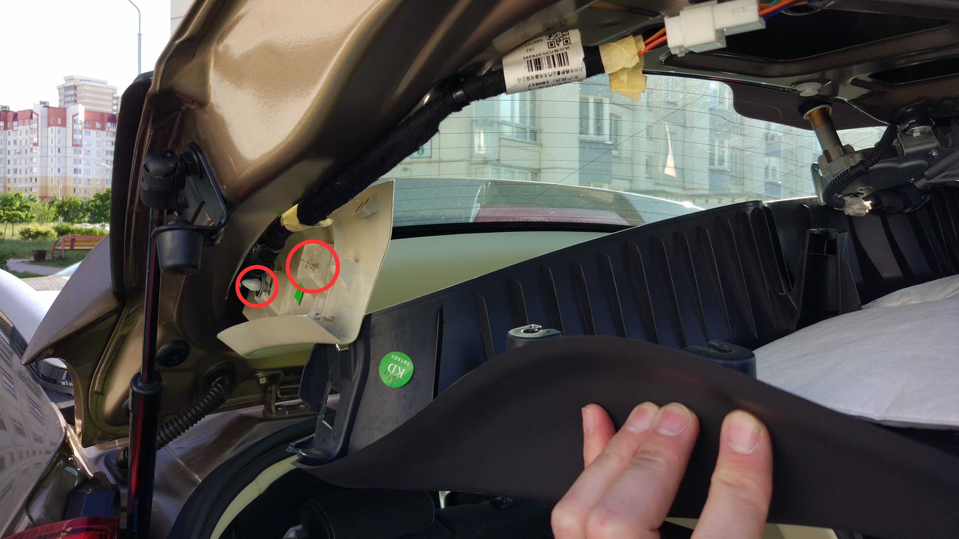

- Переходим к клипсам. На фото указаны их местоположения. Клипсы реально очень жесткие и сильно держатся.

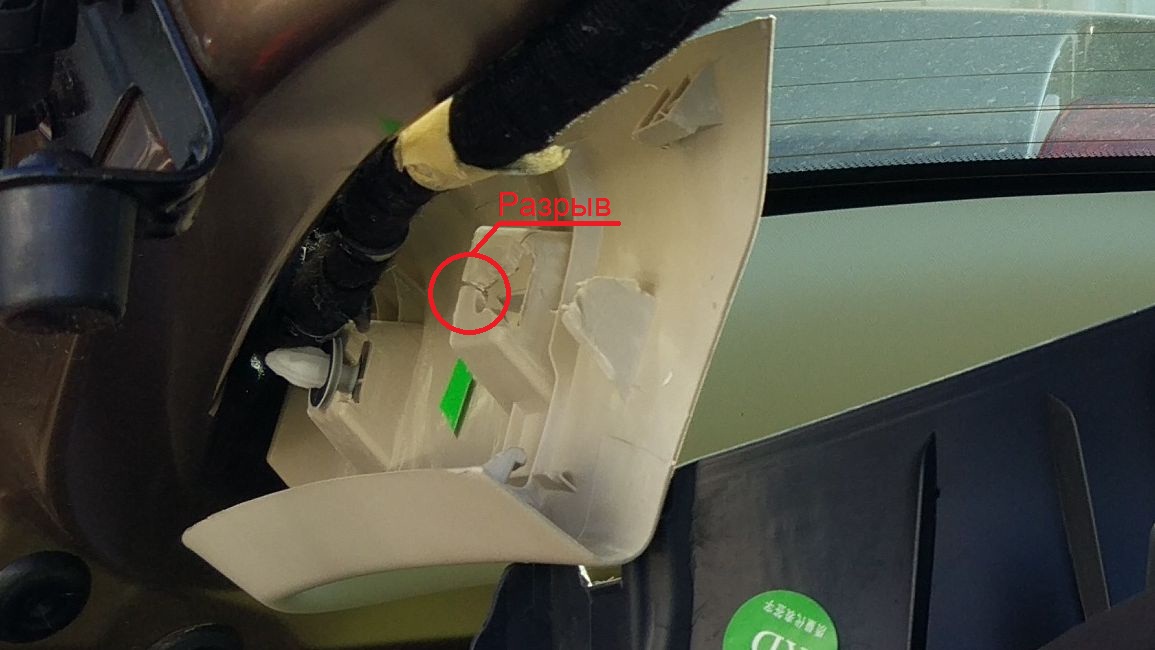

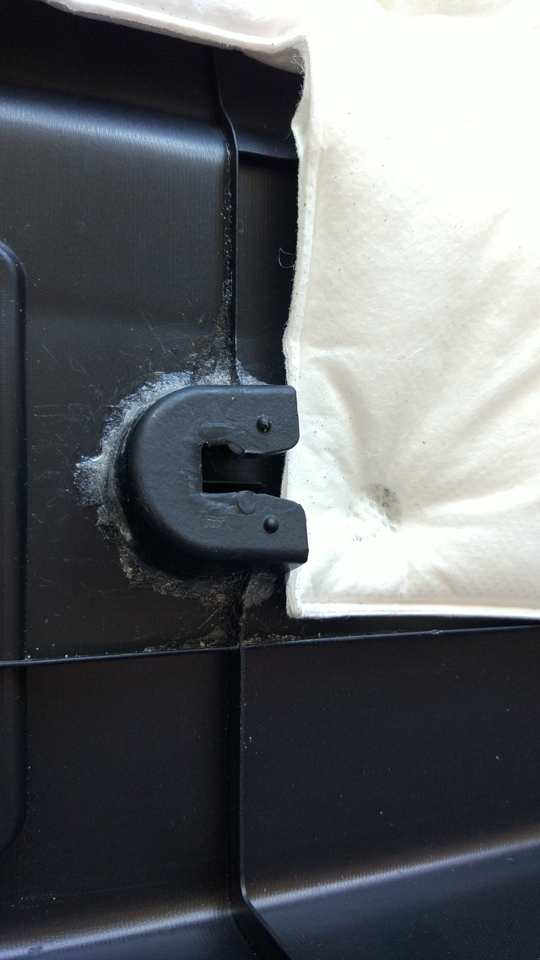

- Справа от крышки открывания двери багажника изнутри, находится самое слабое крепление, с ним надо осторожнее, лучше через окошко поддеть эту клипсу отверткой. У меня в этом месте отломилось ухо панели, а клипса осталась на месте и целой, с отломанным ухом. Как потом узнал, не у меня одного.
- Оттягиваем панель с нижнего правого, левого углов, потом у дворника, потом по бокам, потом внизу. НЕ ЗАБЫВАЕМ ПРО СЛАБОЕ УХО ВОЗЛЕ ЗАМКА.
► Показать

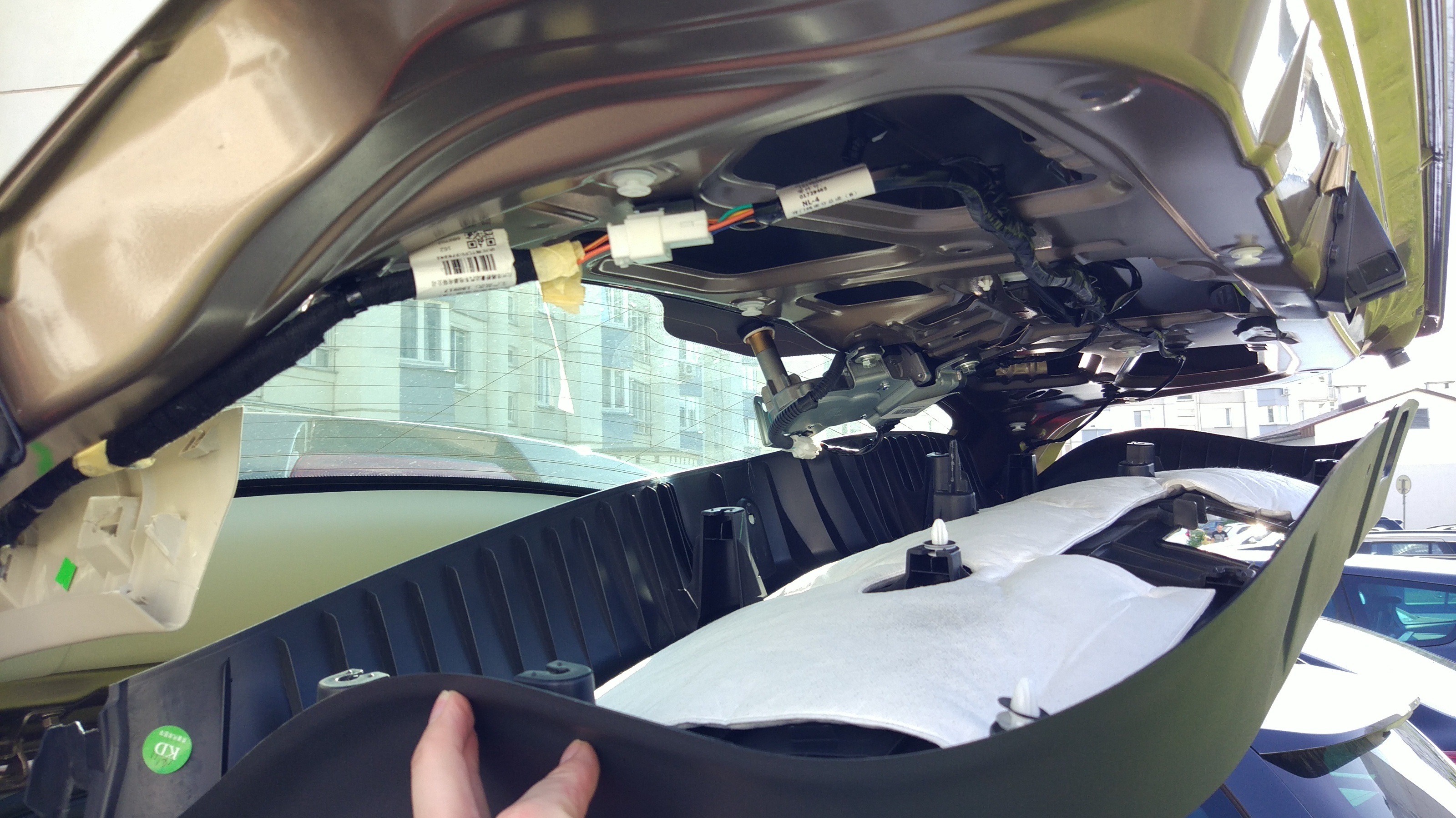

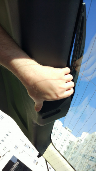

- Когда отцепились клипсы по периметру, тянем чтобы отцепить центральные.
- Когда панель отцепится, она будет держатся за белые панели стоек с помощью замков, расцепляем их.
► Показать
- Панель свободна, убираем в сторону.

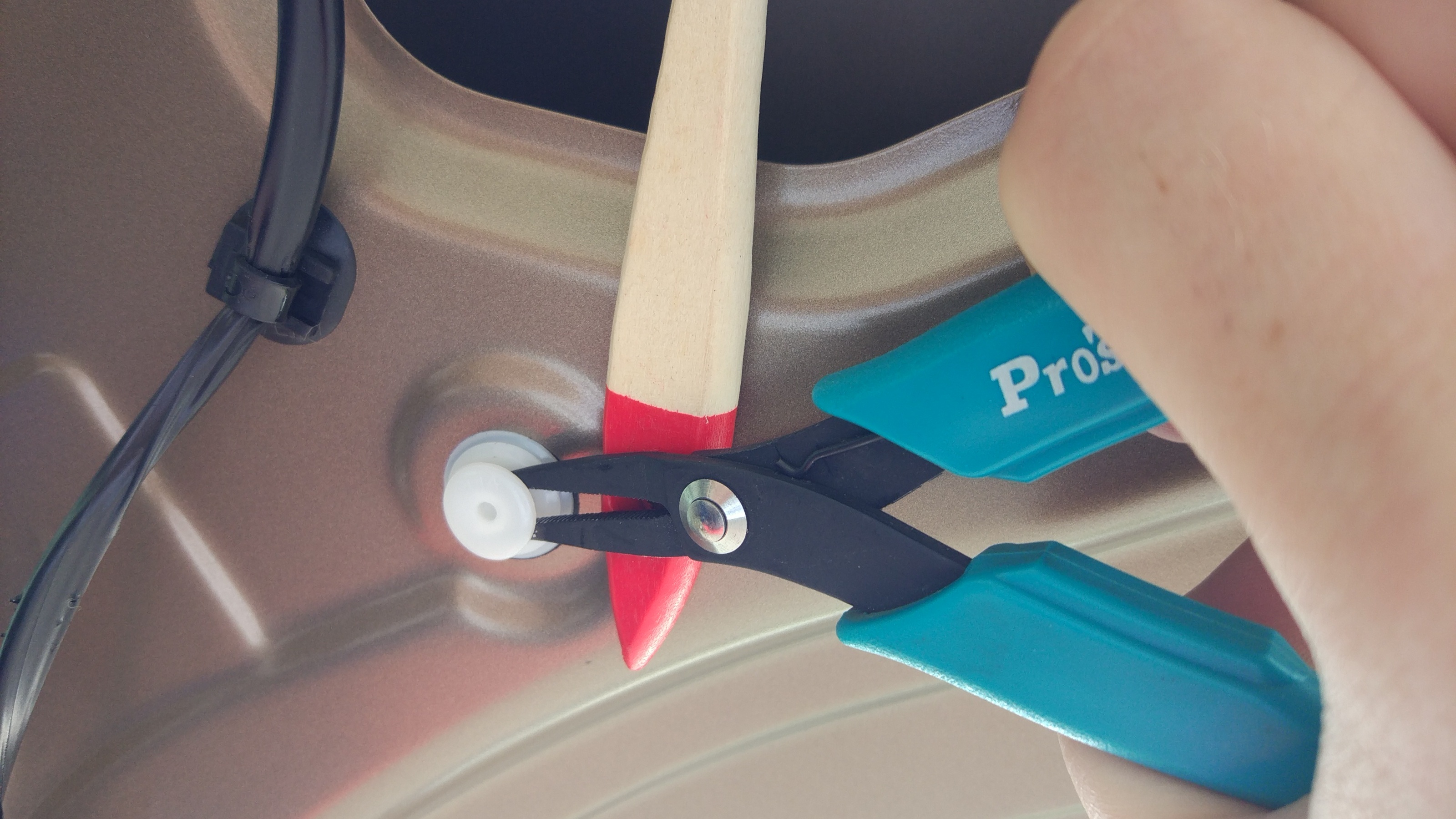

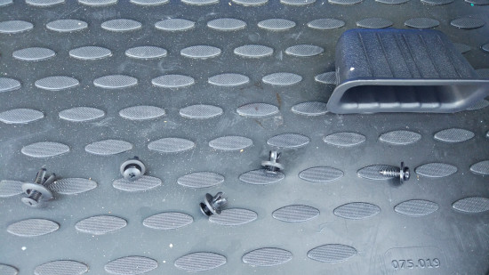

- Клипсы которые остались в двери а не на панели, извлекаем отдельно, у меня были загнутые утконосы, и даже ими тяжело доставались. Подкладываем что нибудь пластиковое или деревянное, чтобы не поцарапать краску инструментом.
► Показать

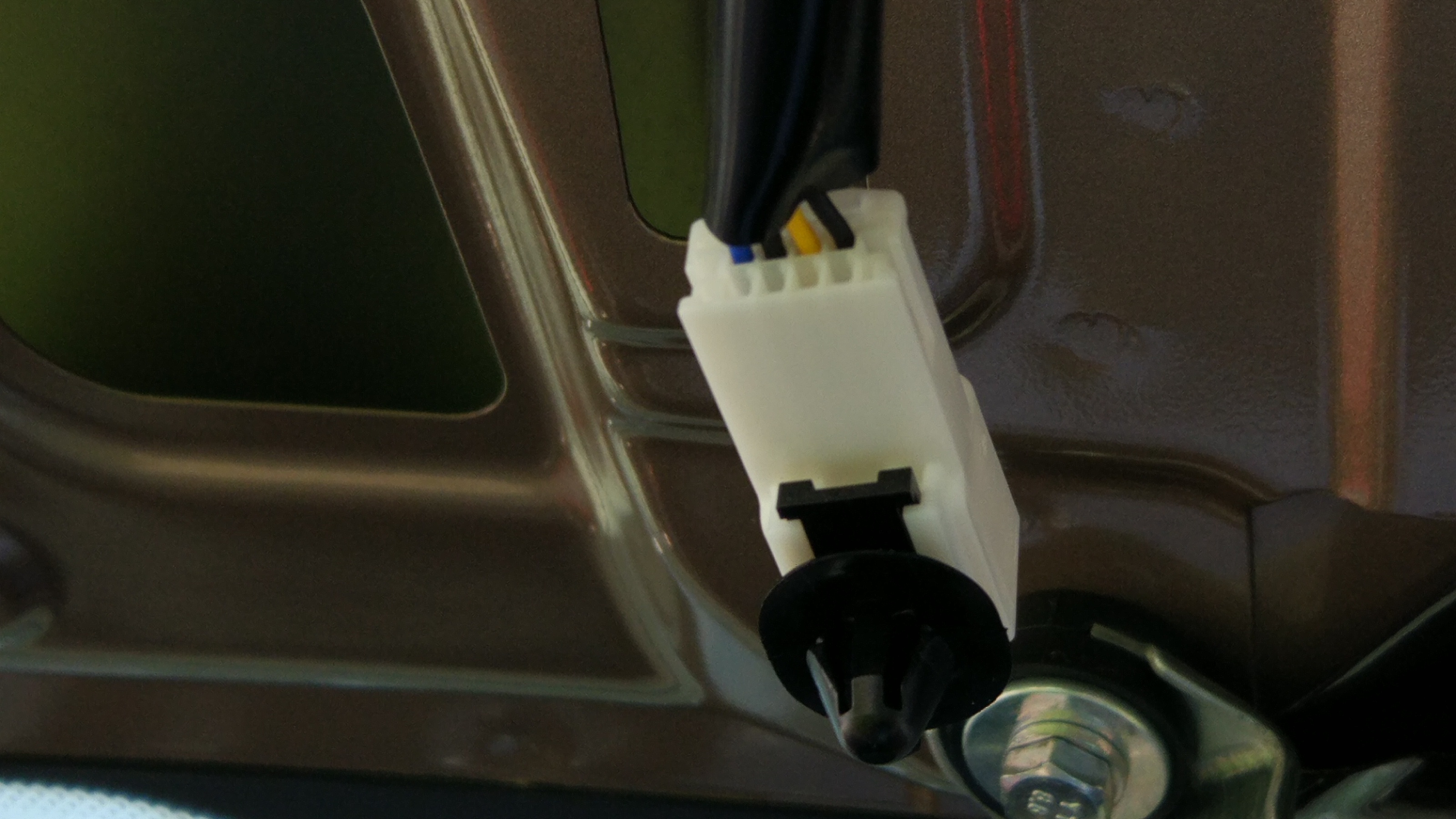

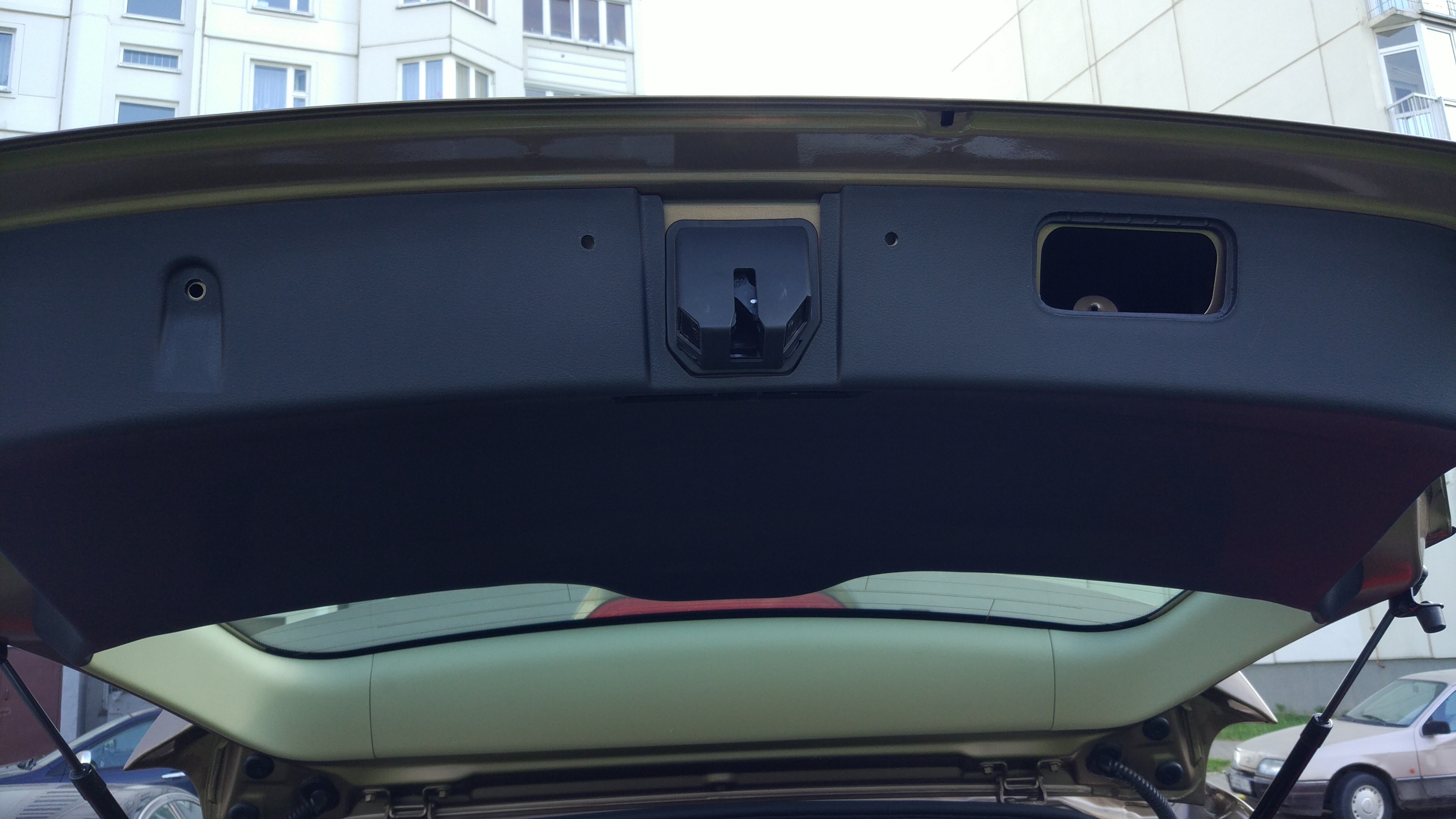

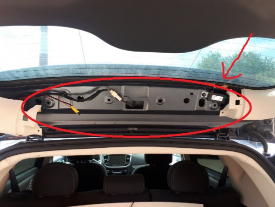

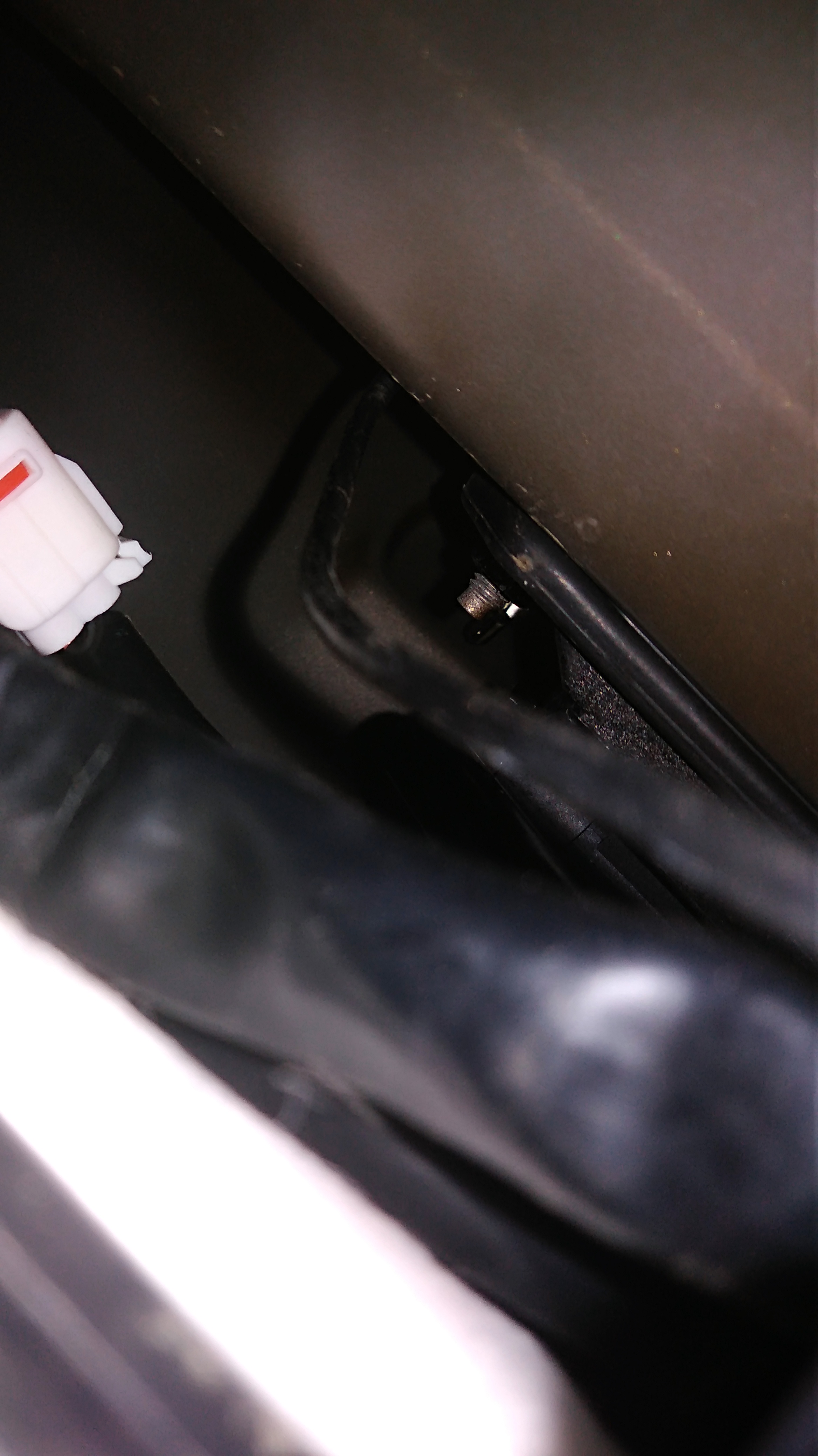

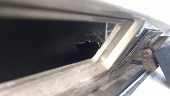

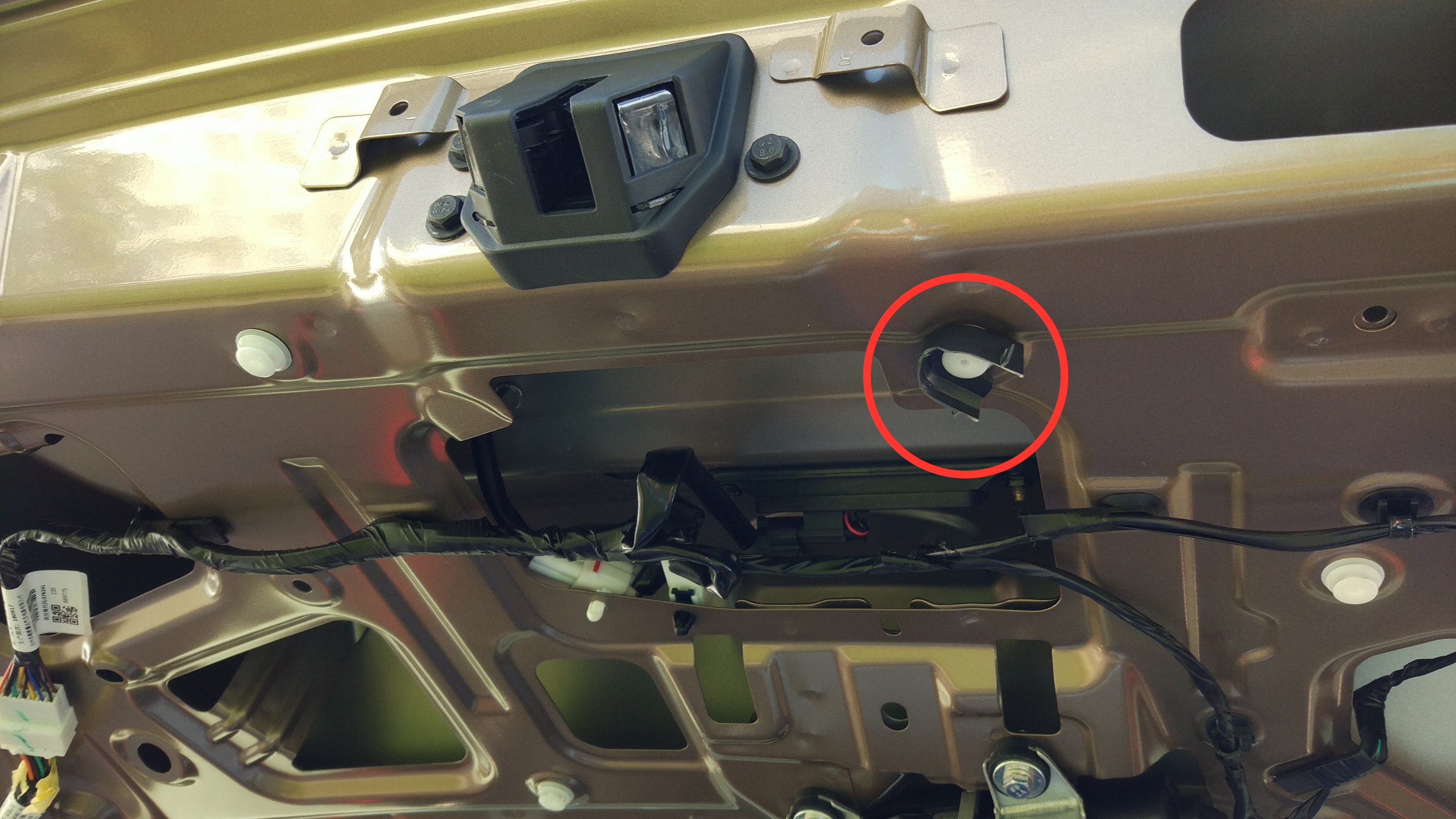

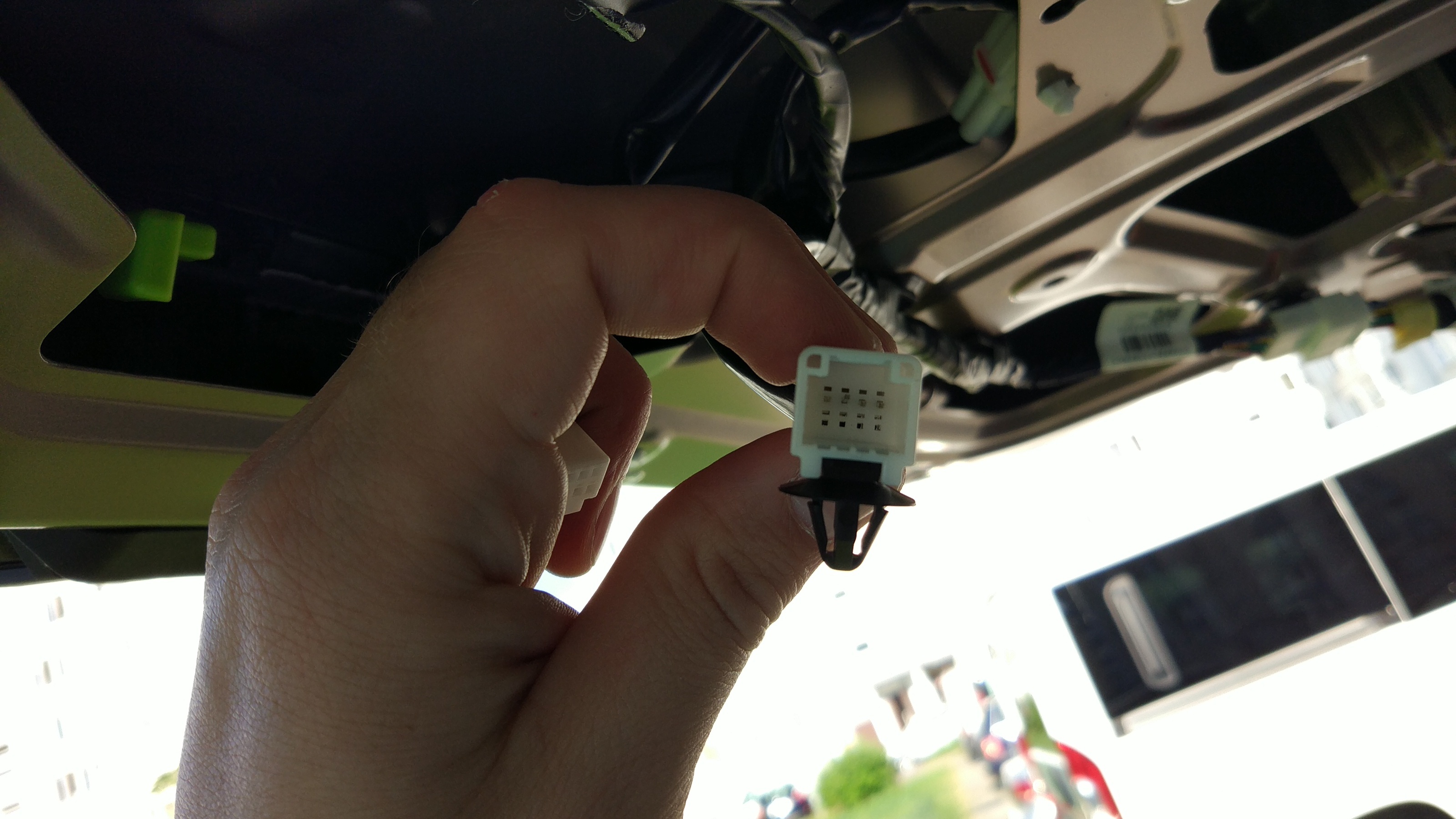

Находим разъем для камеры над замком.
► Показать

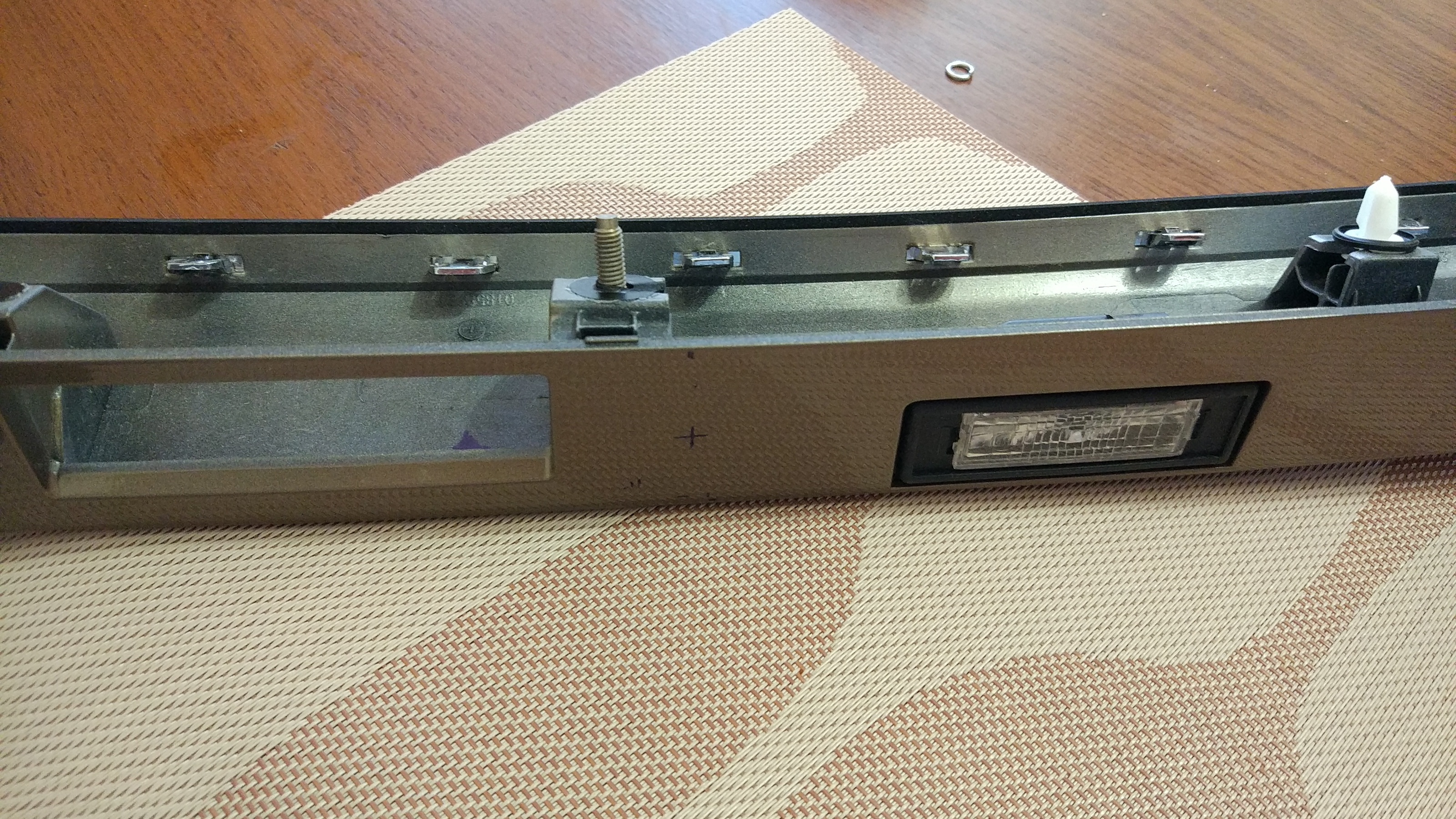

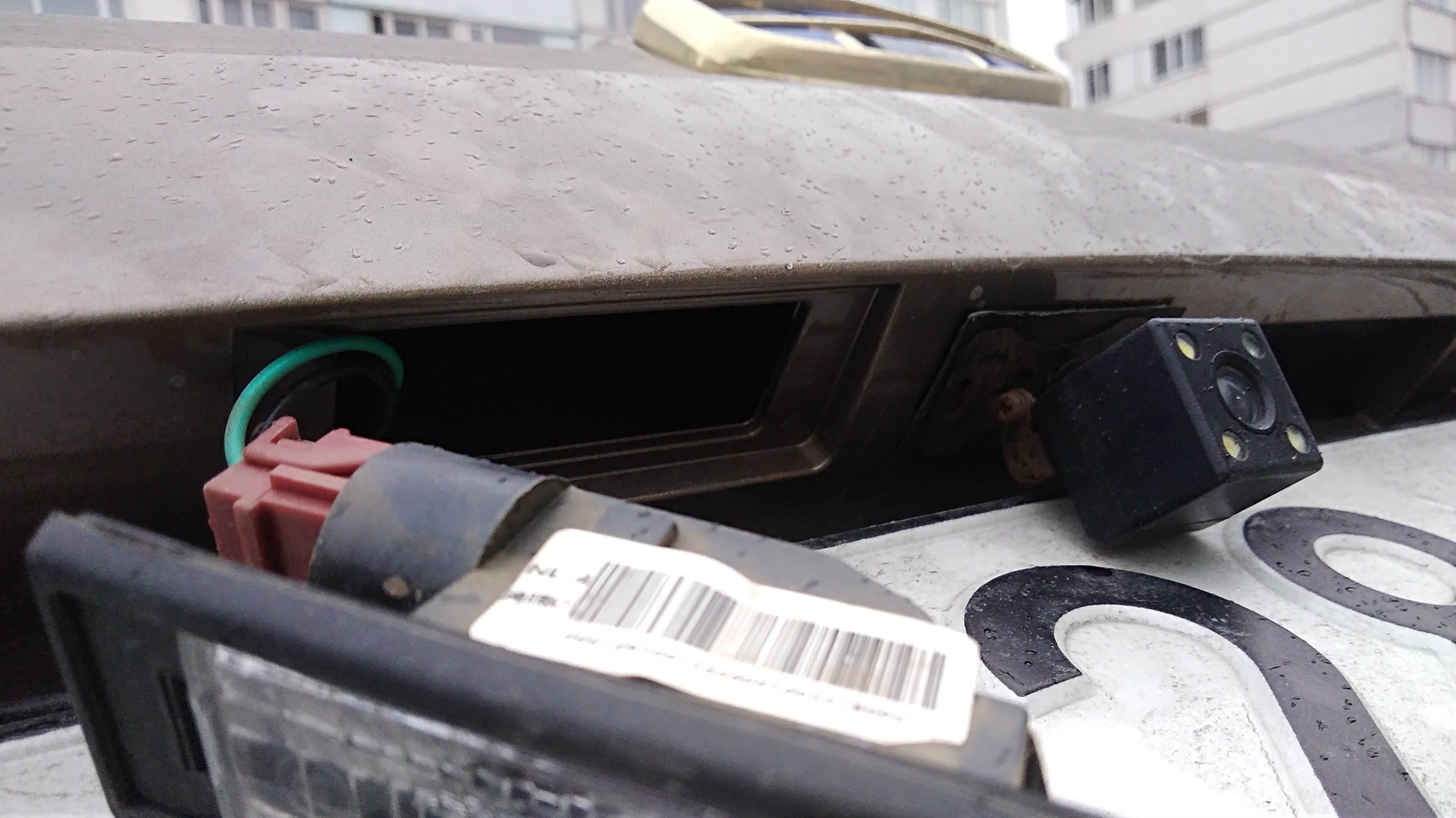

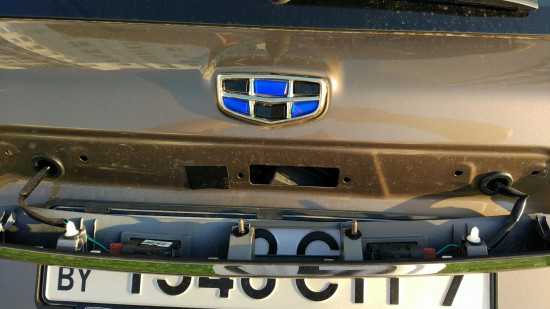

3. Снимаем накладку над гос номером.

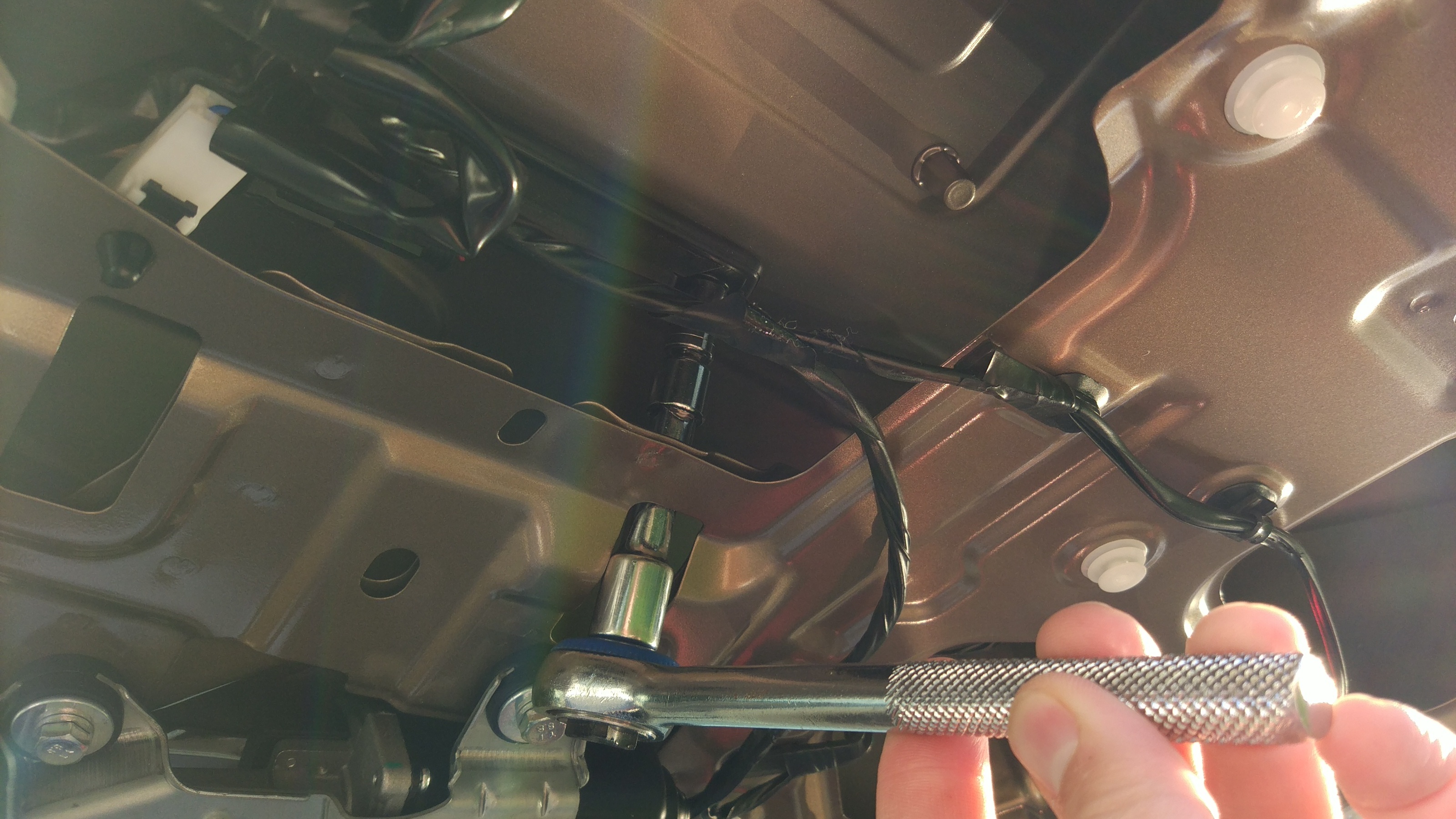

- Отручиваем изнутри двери 4 гайки головкой на 10, с удлинителем.
- Накладка останется держатся на 2х клипсах. Выжимаем их изнутри.
- Накладка отцеплена, берем ее снаружи, отцепляем разьемы ламп подсветки госномера.
► Показать

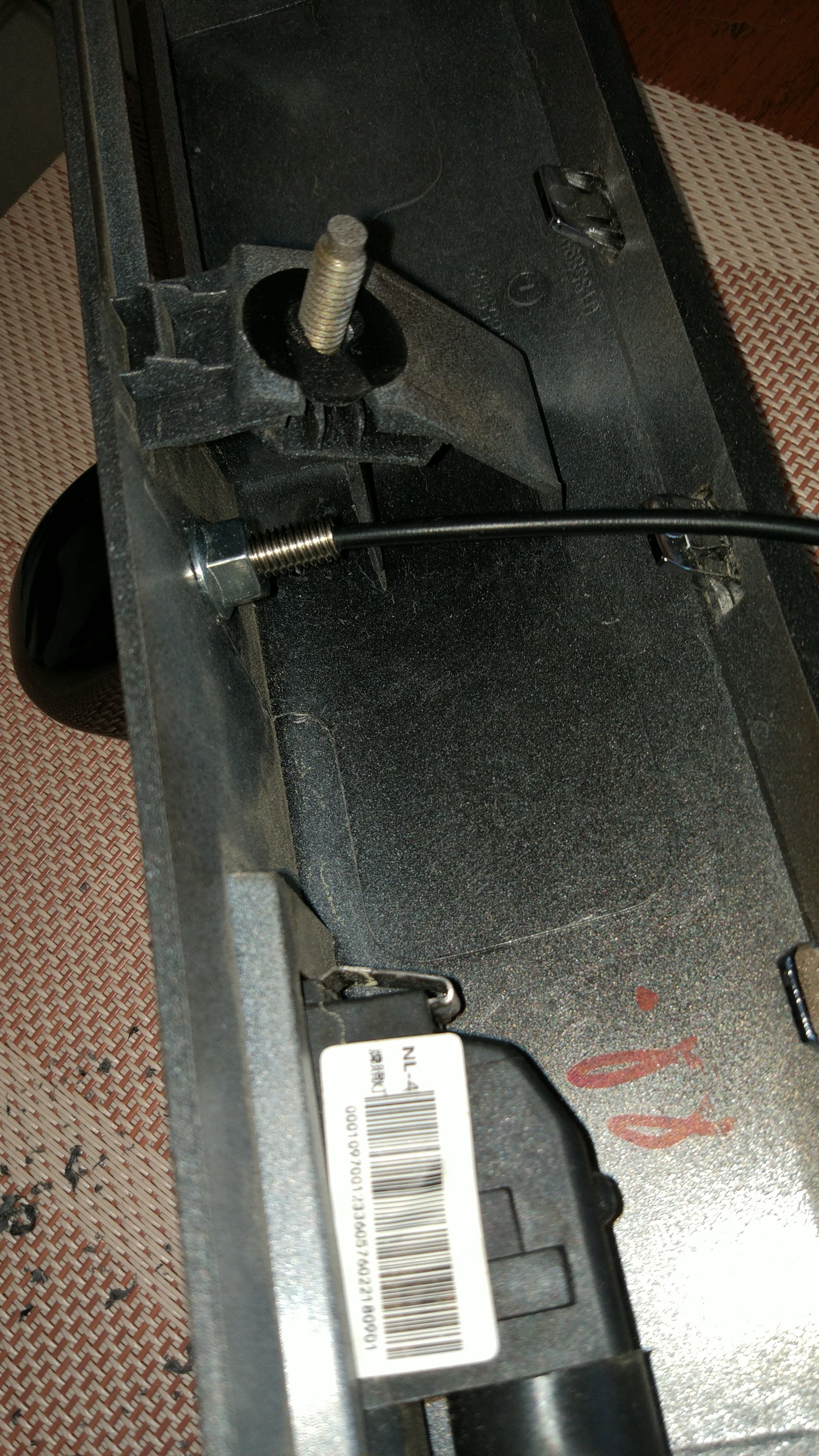

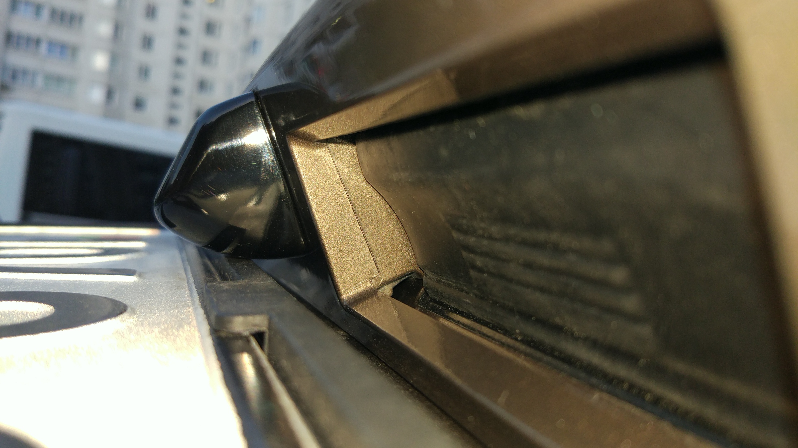

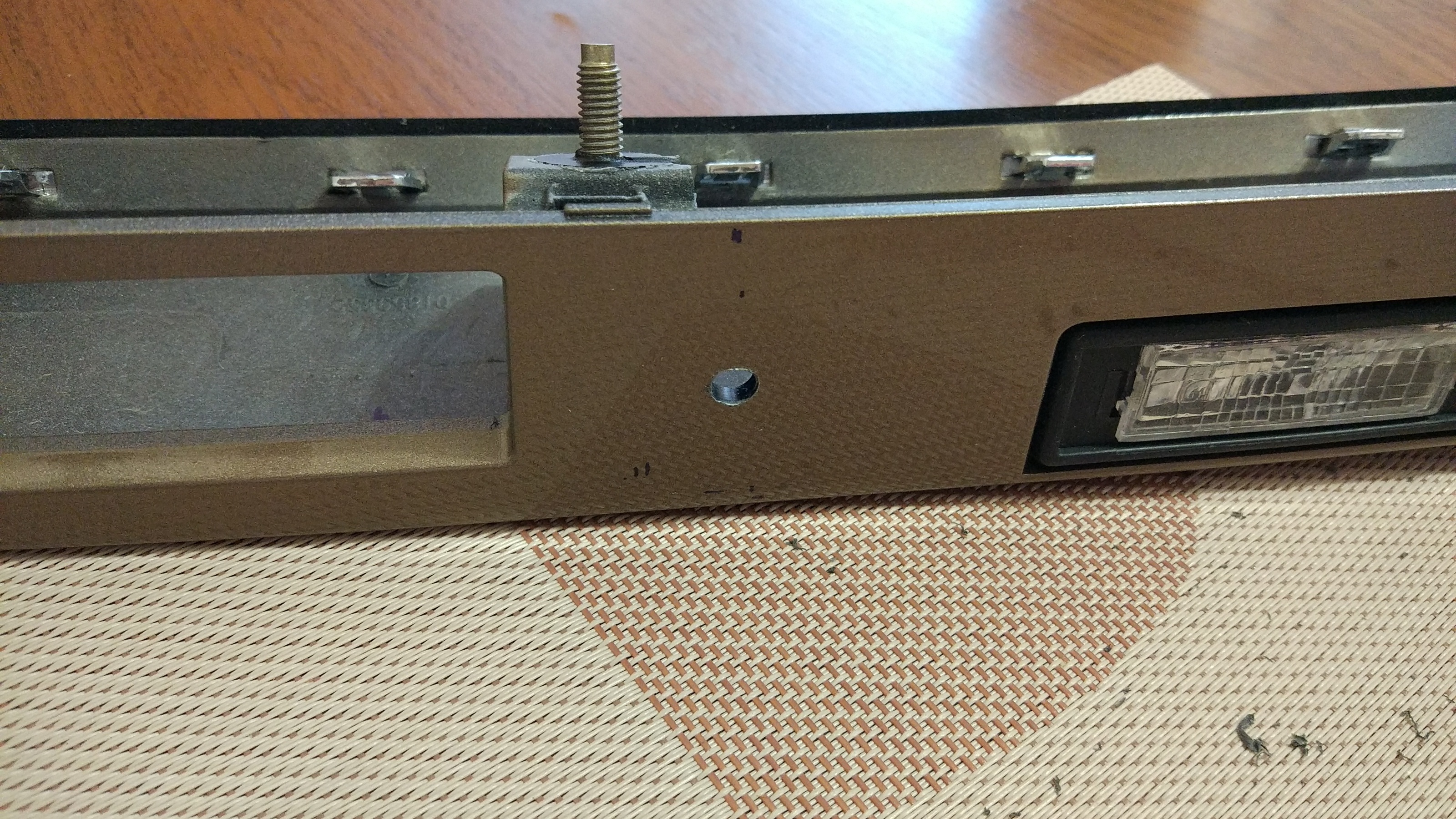

4. Делаем в накладке отверстие под крепеж камеры.
- Размечаем место так чтобы не мешала перегородка изнутри, чтобы край камеры не торчал над краем накладки, но не был глубоко, чтобы не мешать госномеру.
- В моей камере необходимо отверстие на 8, просверливаем. Пластик очень мягкий, надо следить, чтобы сверло не увело в сторону.
► Показать

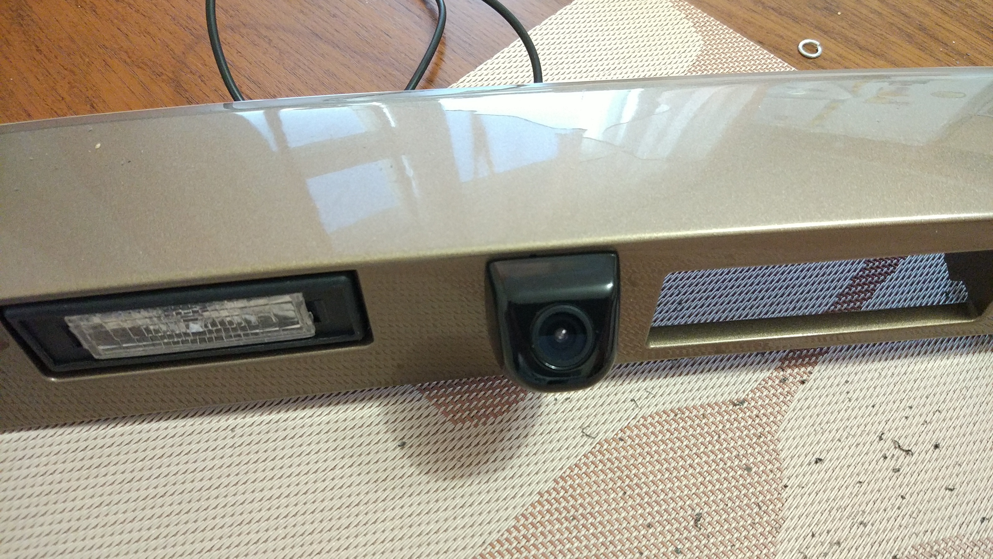

- Крепим камеру на накладке.
► Показать

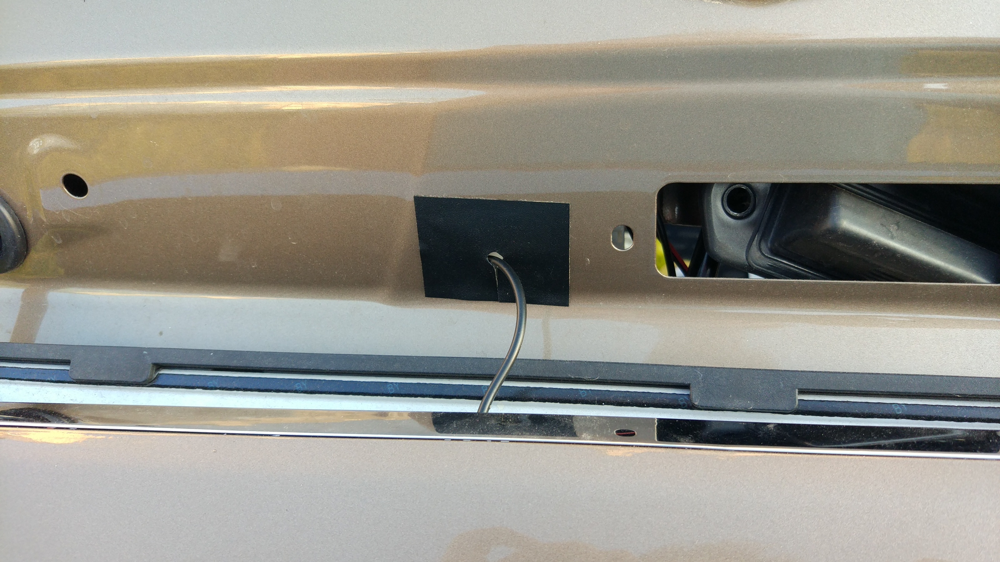

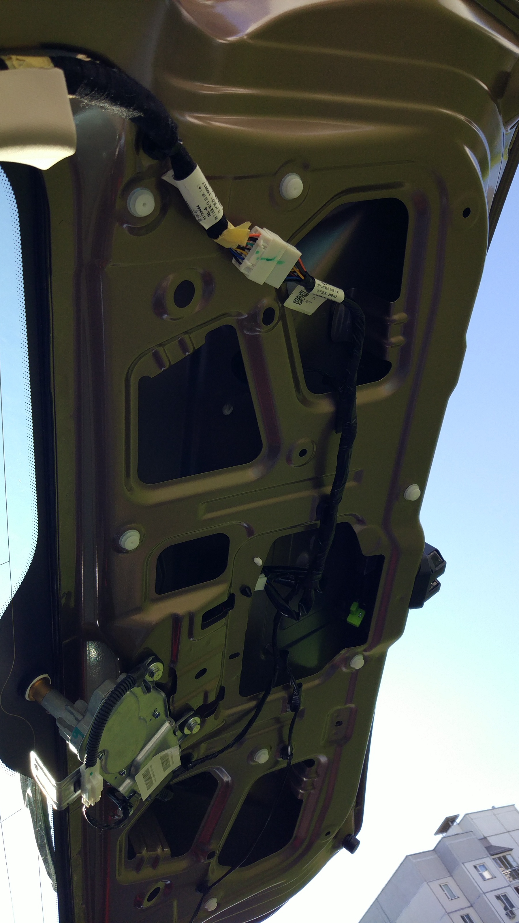

- В двери, отверстие под кабель заклеено черным толстым скотчем, прорезаем в нем отверстие под кабель. Просовываем через него кабель камеры. Можно дополнительно изолентой подклеить, чтобы минимизоровать зазор у кабеля.
► Показать
- Подключаем лампы, закрепляем накладку клипсами и гайками.
- Подключаем разьем камеры, лишний кабель стягиваем стяжкой и крепим стяжкой к двери изнутри, чтобы не болтался.

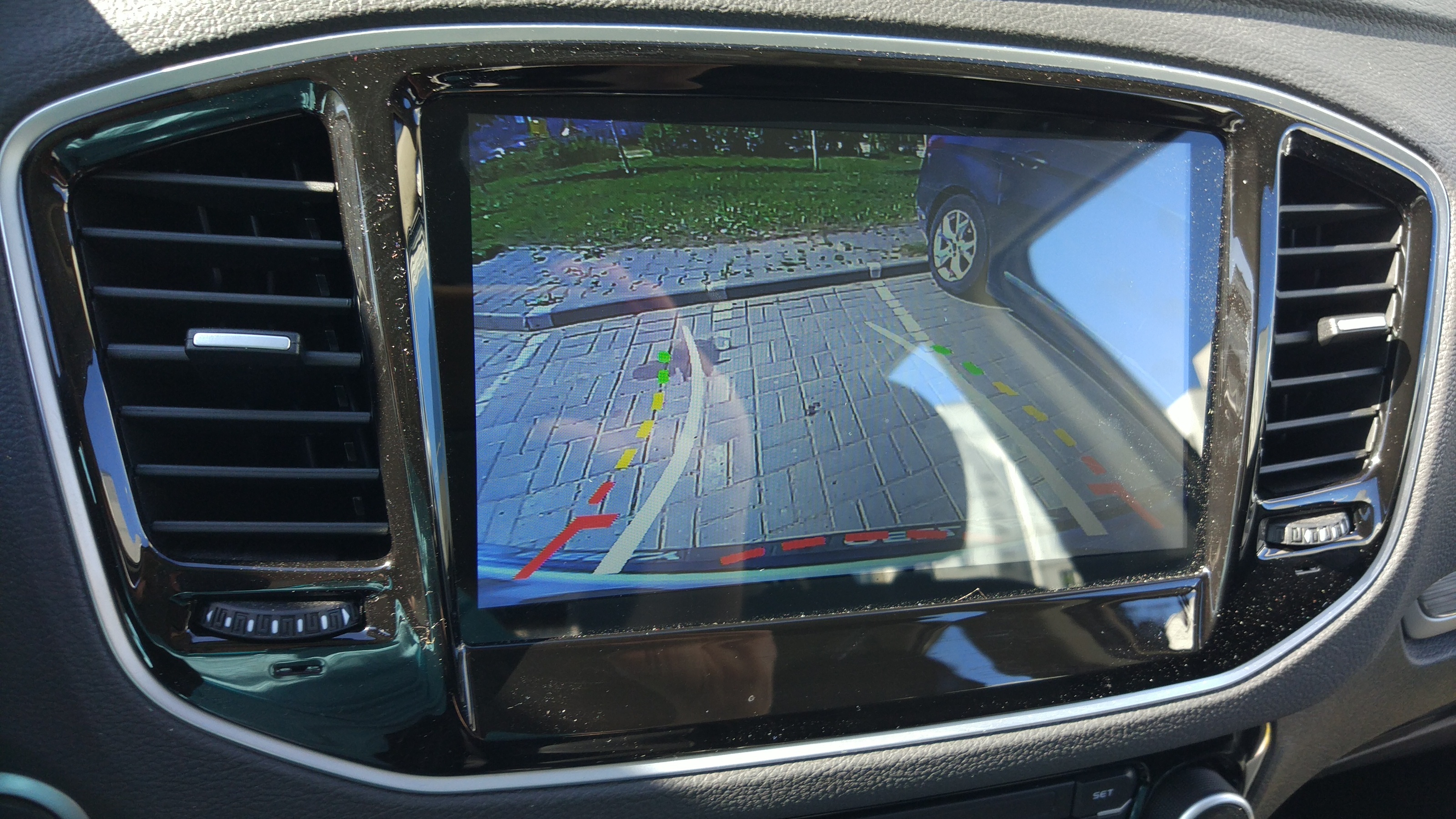

- Контролируем работоспособность камеры включением задней передачи.

RomanL писал(а): 23 июл 2019, 10:29 - Справа от крышки открывания двери багажника изнутри, находится самое слабое крепление, с ним надо осторожнее, лучше через окошко поддеть эту клипсу отверткой. У меня в этом месте отломилось ухо панели, а клипса осталась на месте и целой, с отломанным ухом. Как потом узнал, не у меня одного.
У меня тоже именно она сломалась. ;)
И Вы кстати не указали, что саму крышку снимать только после верхней и боковых.
Судя по фотоотчёту Вы этого не делали, но без них всё намного проще. :drinks:
В остальном поддерживаю, ВСЁ СУПЕР РАСПИСАНО. :good:

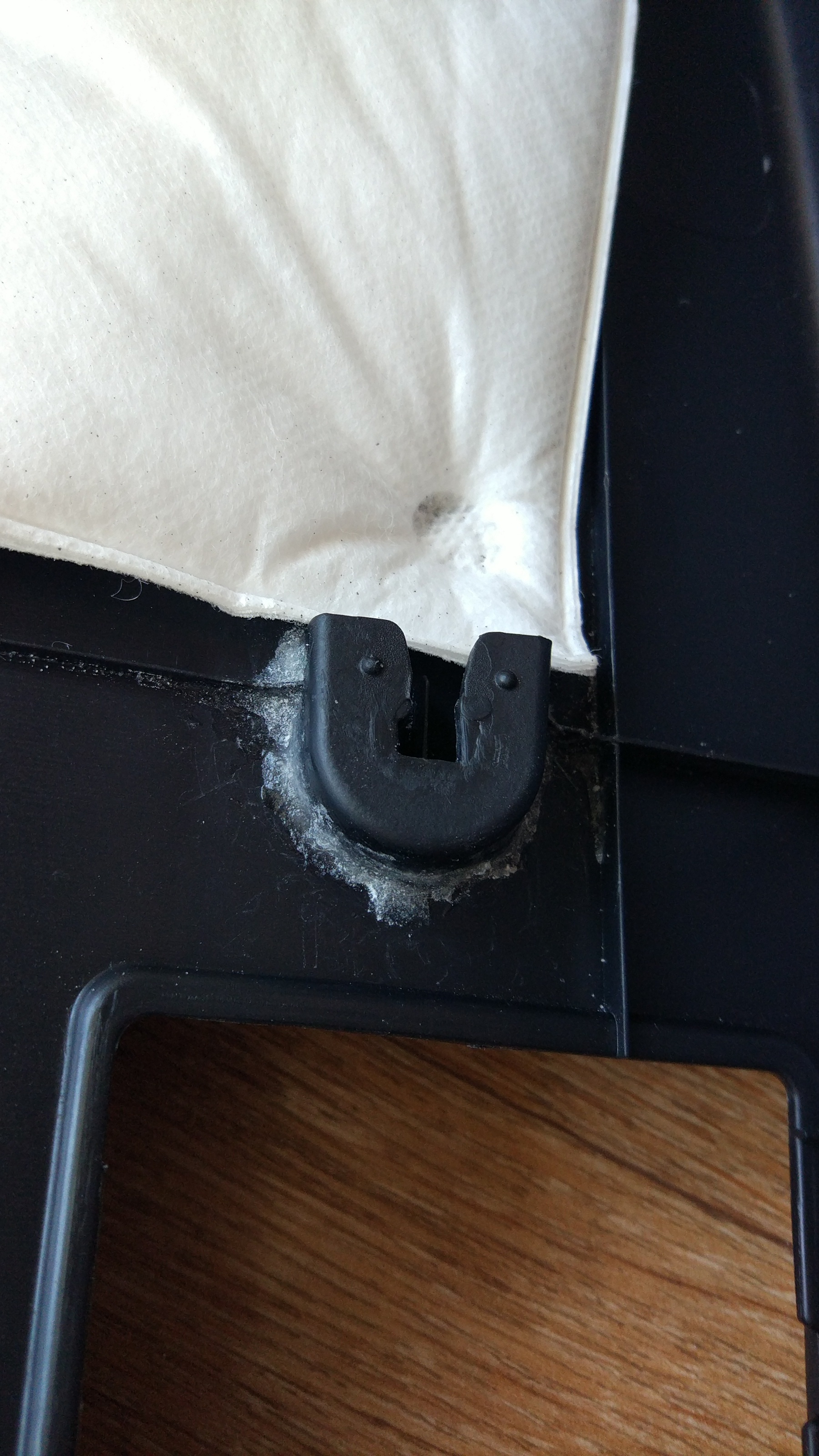

Cher67 писал(а): 23 июл 2019, 18:50 У меня тоже именно она сломалась. ;)

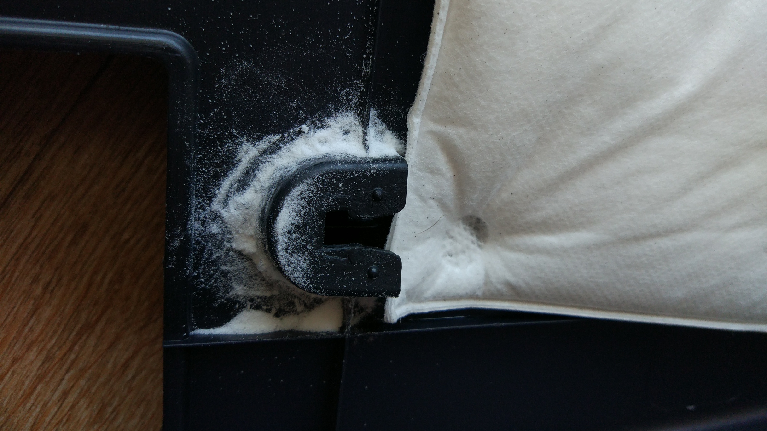

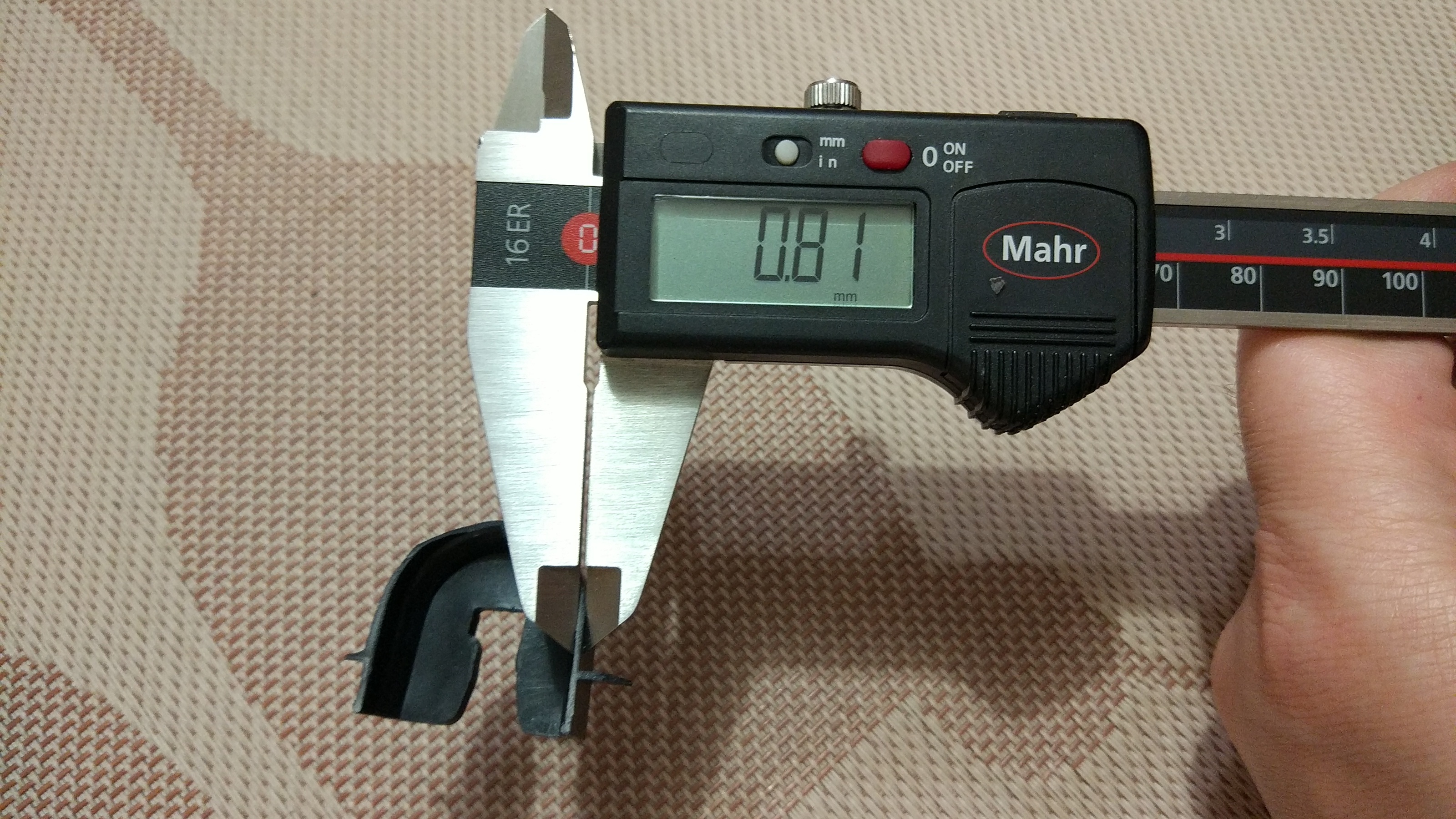

Не мудрено ей сломаться, там очень тонкий пластик 0,8мм, и сам пластик очень мягкий и непрочный.
Я заклеил ее суперклеем с содой. Сам стык вначале суперклеем, а потом наращиваем вокруг трещины усиление. Главное соблюсти последовательность: вначале наносим клей, а потом на него сыпем соду, прям как на огурец, пальцами сыпем )))). Сода которая не пропиталась, сдуваем. Опять наносим клей и на него сыпем соду, то что не пропиталось, сдуваем.
► Показать

RomanL писал(а): 23 июл 2019, 20:20 Не совсем понимаю что вы имеете в виду, распишите если можете. Смысл тот что сначала отцепляем клипсы по периметру, а потом центральные.
Я имел в виду не порядок клипс на большой крышке, а сами накладки.
Сначала верх:
Потом боковины:
А уже в конце саму крышку
RomanL
Сообщения: 59
Re: Установка камеры заднего вида с динамической разметкой на Geely Emgrand X7 NL-4
Cher67 писал(а): 24 июл 2019, 18:00 Я имел в виду не порядок клипс на большой крышке, а сами накладки.
Сначала верх:
Потом боковины:
Да, я верх и боковины не снимал. Согласен, было бы немного проще, но боковины отцепились сами, я даже их не трогал. Но хоть и не трогал, а все равно у боковины ухо порвалось.
Не оторвалось совсем, а разрыв небольшой.
Я даже заклеивать не стал. Поэтому боюсь лишние элементы трогать )))
PS Посмотрел сейчас фотки, наверно вы правы, лучше боковины заранее отцепить. Порвалось, потому что я тянул нижнюю панель вниз, а у боковин клипсы под углом в центр смотрят, их под углом тянуть надо.

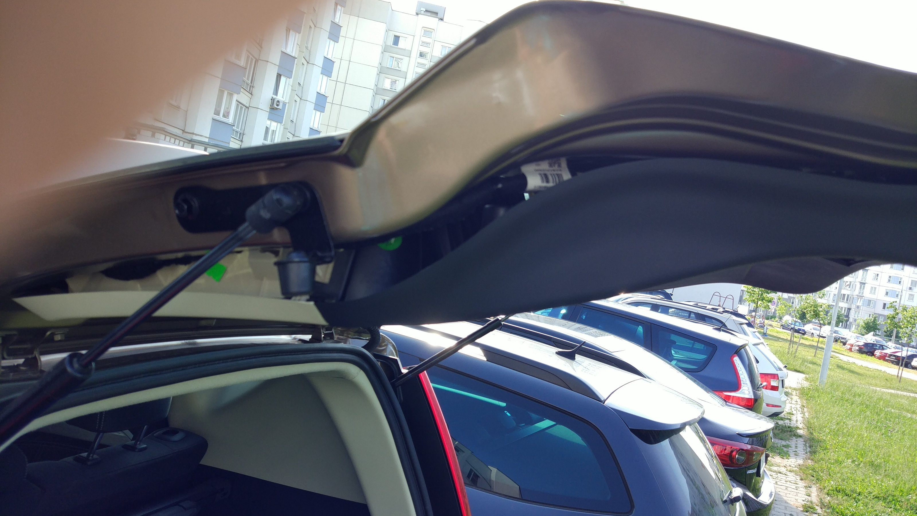

Rafael-x7 писал(а): 03 авг 2019, 22:55 я тоже установил камеру так же как у вас.но без разбора двери багажника!
Поделитесь опытом ;) . Добраться до разъема можно через крышку. А дальше... ))
Rafael-x7
Сообщения: 46
Авто: Geely Emgrandx7
Город: Новый Уренгой Россия
Re: Установка камеры заднего вида с динамической разметкой на Geely Emgrand X7 NL-4 2018

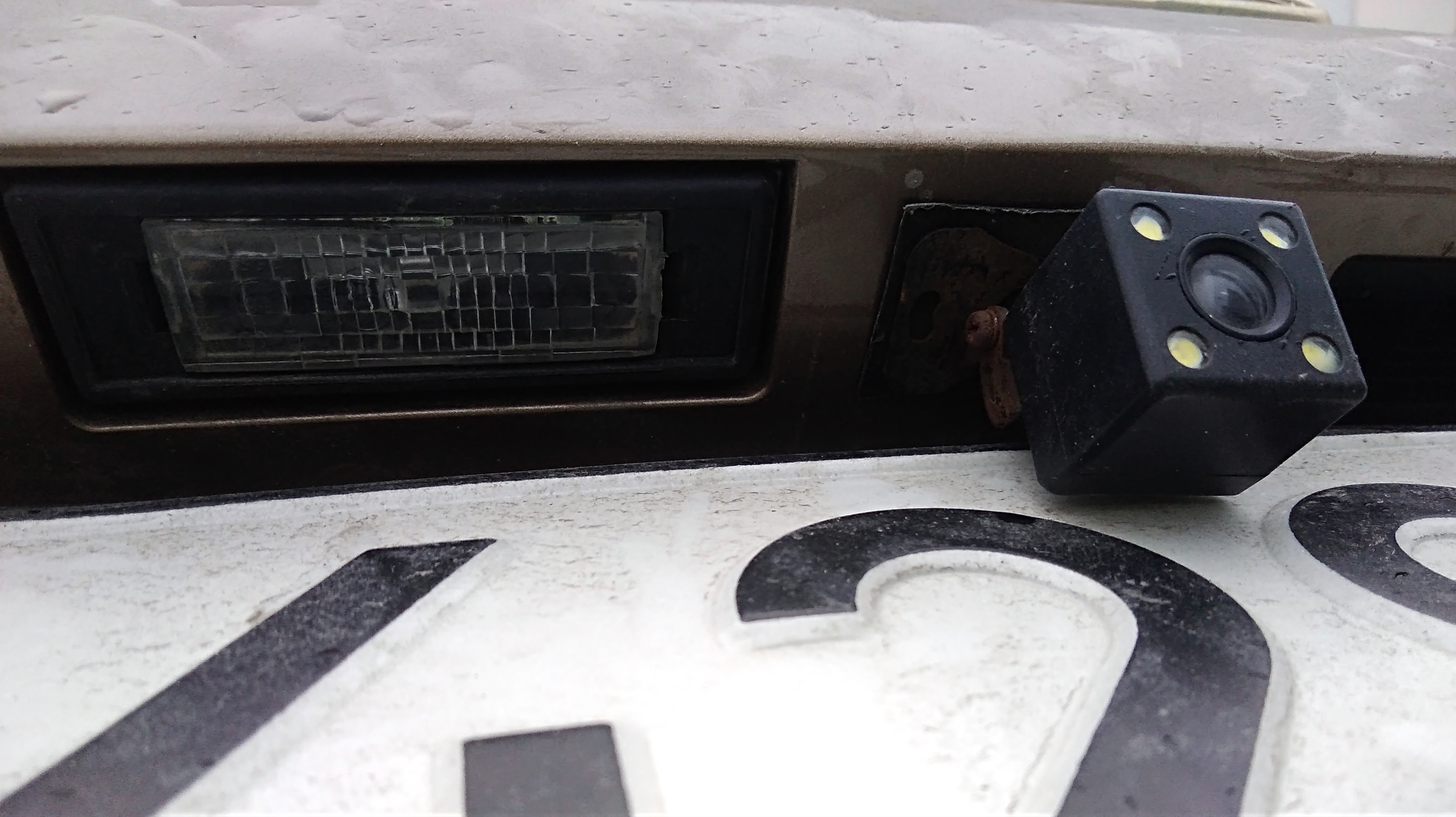

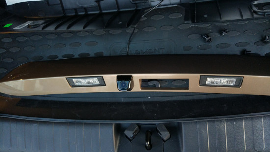

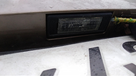

Завтра фото выложу,так легче будет понять.
Камера на первое время обычная,в дальнейшем установлю с широким углом обзора.У этого камера угол по вертикали маловат.

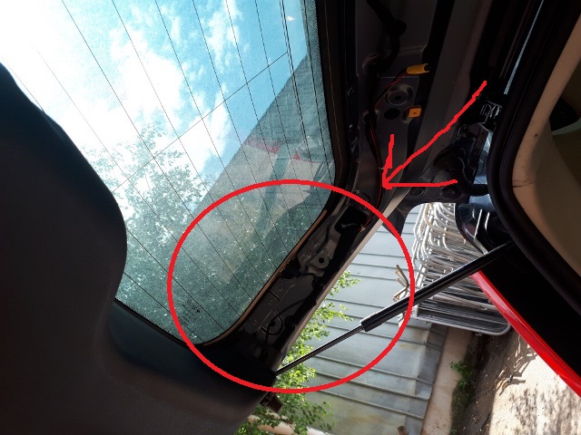

С правой стороны левого плафона.
Эта отверстия была  заклеяна чёрным  скотчем,не получилось сделать в ней отверстие-отклеялось.

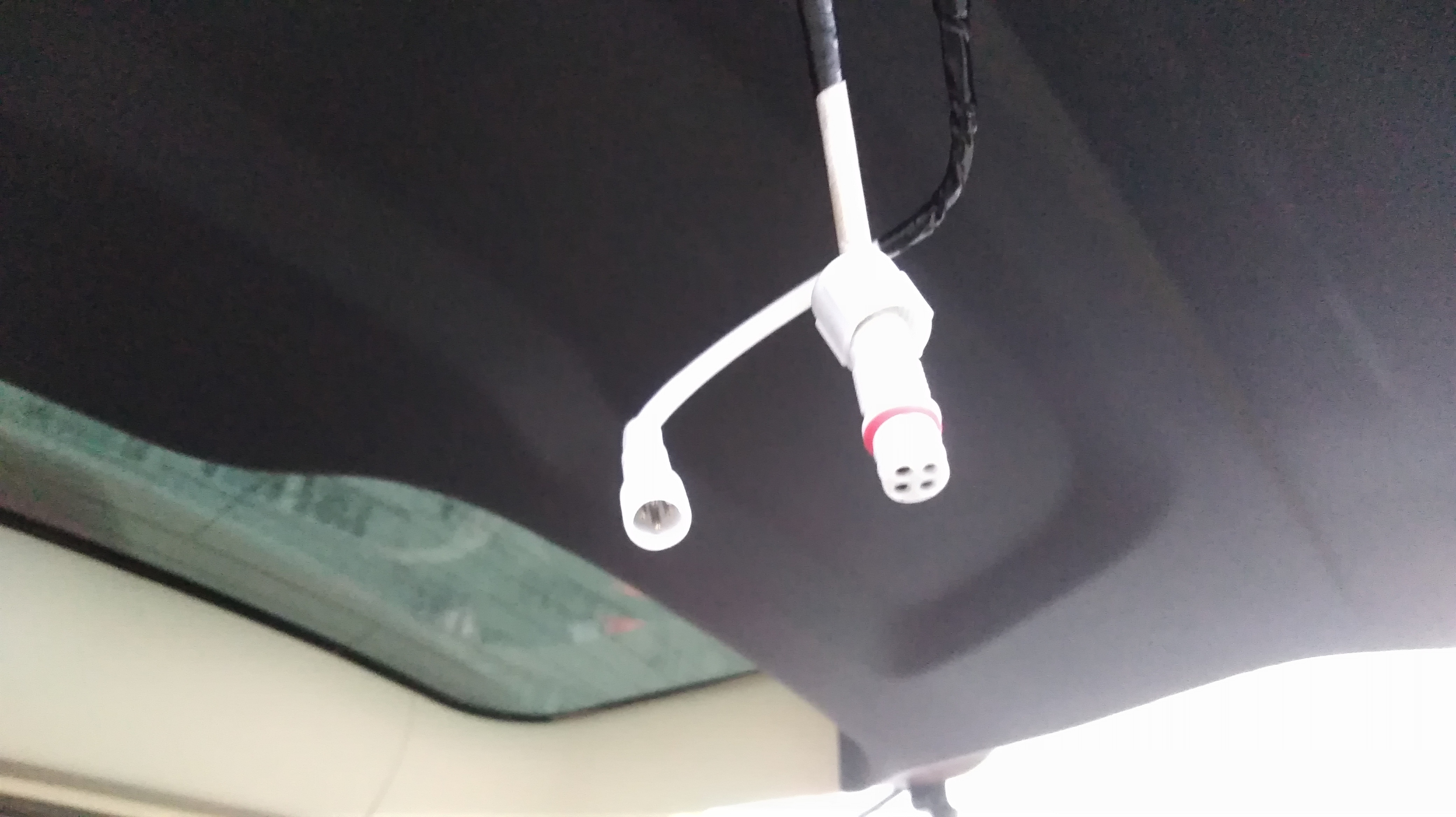

затем снимаете крышку открывания багажника из салона.Просовываете кабель камеры в отверстие и достаете  спокойно.

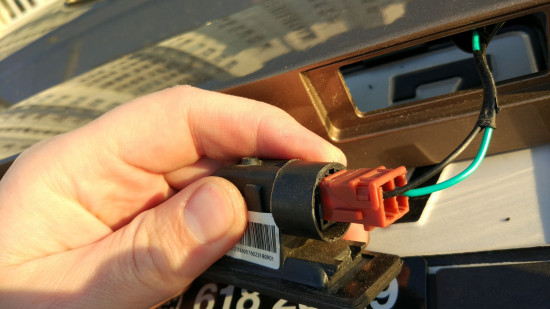

Родной разъем убрал,и припоял другой.С цветами проводов написано на форуме.

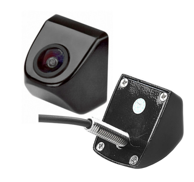

В дальнейшем установлю такую камеру, она смотрится лучше и не выпирает.

Rafael-x7 писал(а): 05 авг 2019, 21:18 Завтра фото выложу,так легче будет понять.
Спасибо за подробные фото! Ваш вариант камеры крепится снаружи? Если снаружи, то да, можно без разборки, протащить провод.
Если хотите переставить на вариант с гайкой, то гайку изнутри накладки как-то закрутит надо..
Есть вариант камер на защелках, ее тоже снаружи воткнуть можно, надо только отверстие снаружи просверлить.
