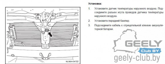

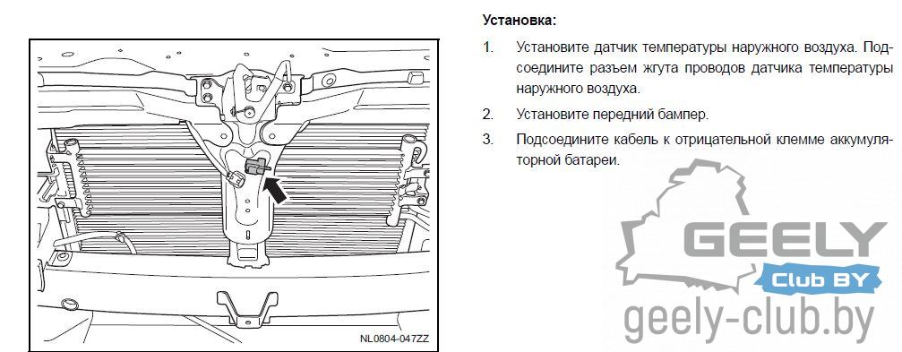

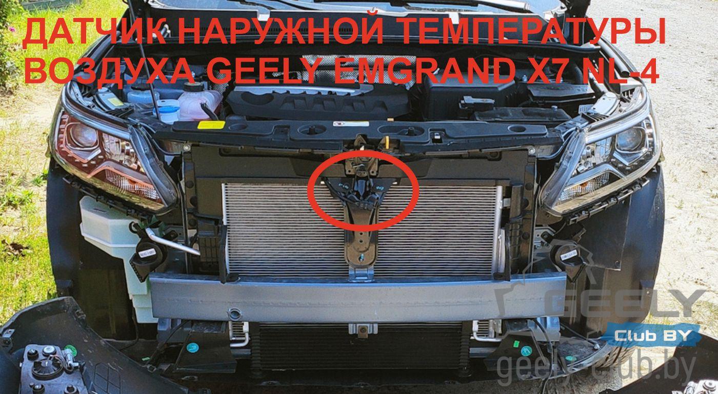

Кто-нибудь знает, где находиться датчик внешней температуры воздуха, есть желание перенести его подальше от источников тепла.
Стоишь в пробке тем. зашкаливает до 50, едешь опускается до более реальной 32

veled писал(а): 02 июл 2021, 15:49 Кто-нибудь знает, где находиться датчик внешней температуры воздуха, есть желание перенести его подальше от источников тепла.
:P
Вырезка из книги по ремонту. Надеюсь понятно.
Климат-контроль на Джили Эмгранд Х7 NL-4. Датчик температуры наружного воздуха
Наглядное расположение датчика внешней температуры воздуха Джили Эмгранд Х7 NL-4 на автомобиле со снятым передним бампером
