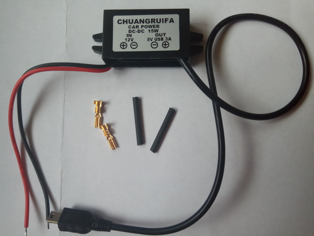

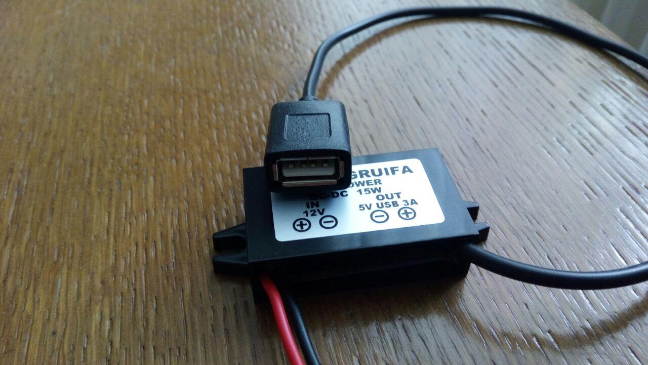

Выкладываю фотоотчёт по установке адаптера питания (конвертор 12V->5V постоянный ток) для видеорегистратора и вывод питания у зеркала.
На сервисе сиё действие оценивается как то зажирно и не гуманно, поэтому решил сделать все сам. Благо на форуме прошла инфа про штекер питания для зеркала, которого нет :)
Для начали купил на Али адаптер.

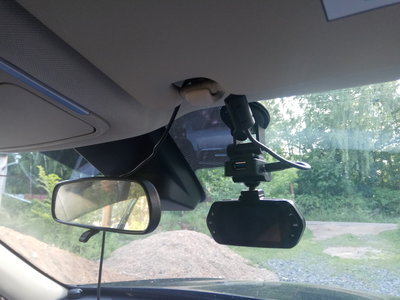

Пока адаптер был в пути, просто подключил регик к гнезду прикуривателя в подлокотнике. выглядело не очень эстетично -

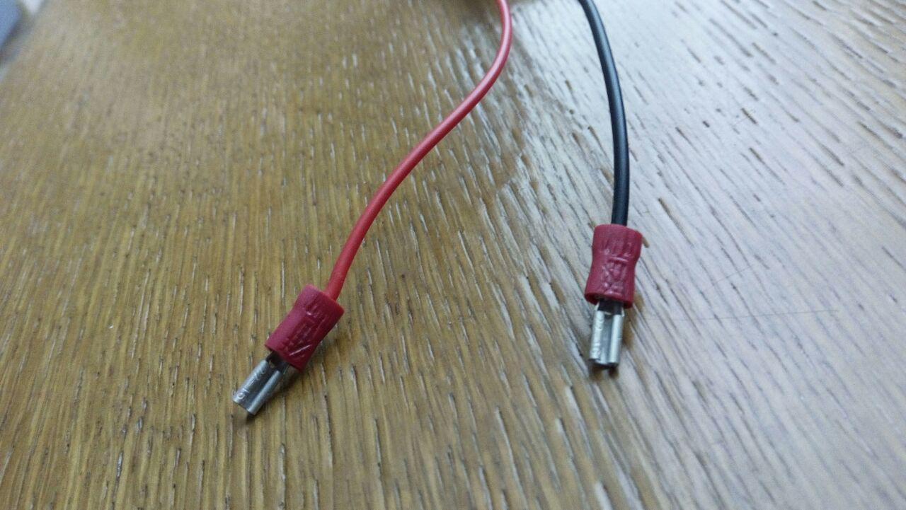

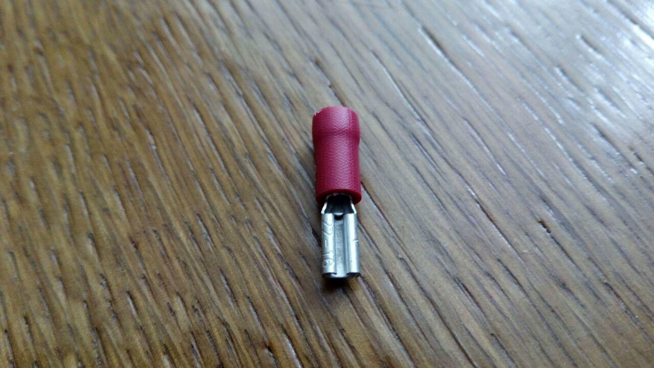

Но так как это временно, то можно потерпеть. Для установки прикупил два разъёма типа "мама" и термоусадочную трубку. Итого исходный набор

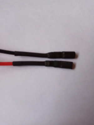

Результат установки разъёмов
правда подумав, одел термоусадку и на сами разъёмы, так на всякий.

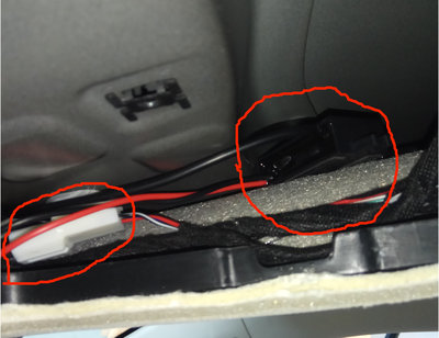

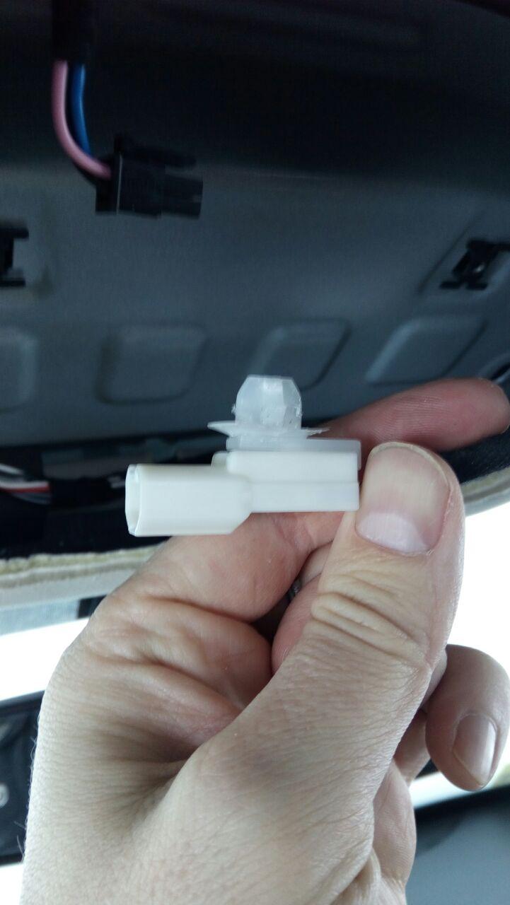

Затем открыл отделение для очков и выкрутил два самореза.
После чего подключил адаптер к разъему: красный провод к красному, черный к черному. Сам адаптер закрепил на двухсторонний скотч.

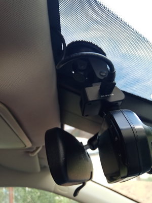

Шнур питания от адаптера просунул между стеклом и верхней обшивкой, и подключил к регистратору.

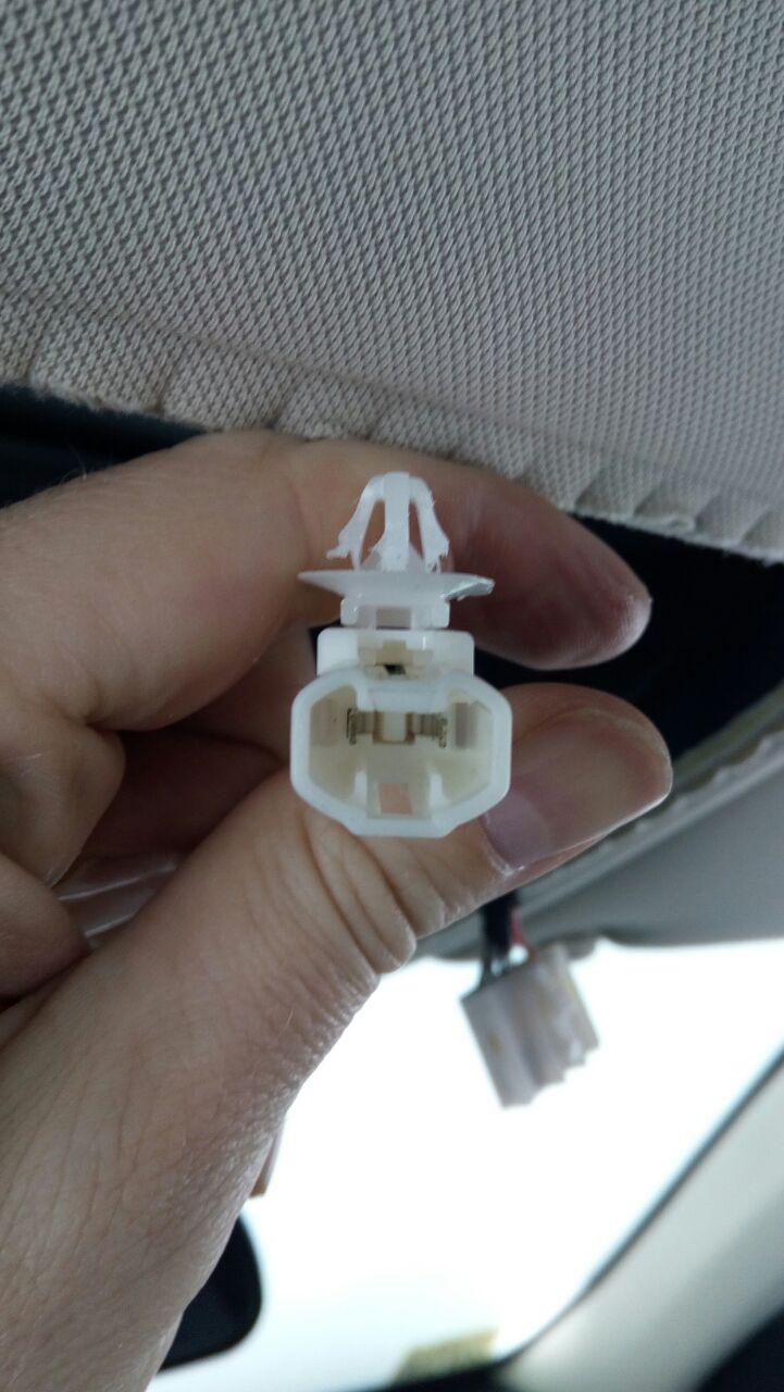

Установил адаптер для регистратора. Покупал как на ссылке выше, только на конце брал разъем usb-мама, более универсальный, чтобы можно было провода разной длины использовать при необходимости.
Также клемы немного другого вида купил, их удобнее оказалось плоскогубцами обжимать. Размер клем 2.8, чтобы не подбирать из разных.
Фишку в потолке авто отодрал и после подсоединения адаптера вставил обратно лицом в салон, а не к лобовому стеклу. При необходимости адаптер будет легко достать.
