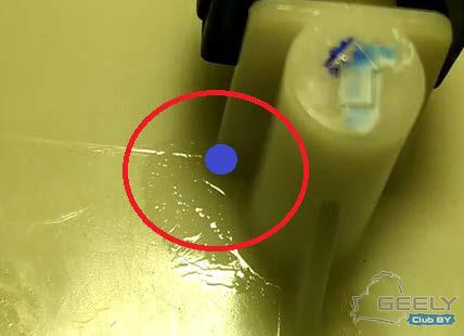

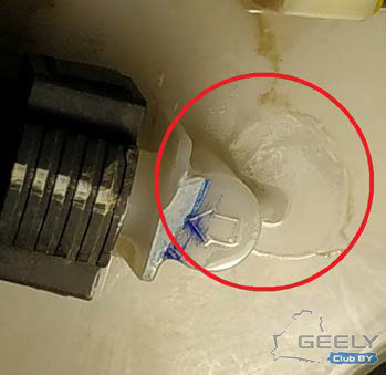

vlm
на av.by пишут что белорусы могут гореть - завод это не колышет.
вот так текут трубки. не только в сильный мороз, текут в окружающее пространство и просто так, просто в мороз больше статики и выше шанс возгорания.
