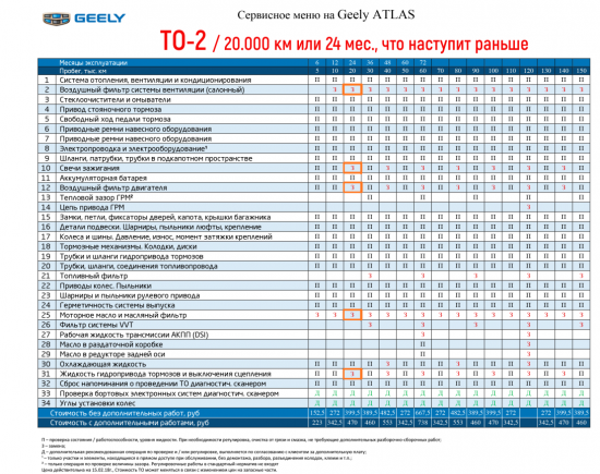

На пробеге 20000 км или 24 мес. эксплуатации GEELY ATLAS согласно карте ТО наступает ТО-20000.
Под замену попадают следующие делали и смазки:
1) воздушный фильтр системы кондиционирования
8022003800 Geely;
2) свечи зажигания
2036000500 Geely TORCH K6RTC;
3) воздушный фильтр двигателя
2032007600 Geely; (аналог FA714NY NAKAYAMA)
4) моторное масло
API SL и выше;
5)
для двигателей 2.0 и 2.4 - масляный фильтр
1056006100 Geely;
5.1)
для двигателя 1.8T - масляный фильтр
1056004100 GEELY ;
6) шайба сливной пробки
1056005900 Geely;
(Шайба сливной пробки масляного поддона одноразовая (по крайне мере дилер ее меняет на каждом ТО во время замены масла ДВС)
7) жидкость гидропривода тормозов и выключения сцепления (это замена тормозной жидкости
DOT4; Объем 0,8 л)
(Из Руководства пользователя Geely Atlas - В бачок для тормозной жидкости необходимо заливать только тормозную жидкость марки DOT4.)

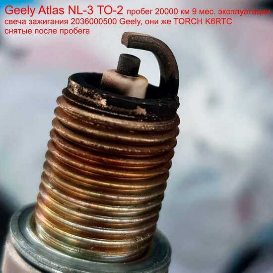

2036000500 Geely, они же TORCH K6RTC (Снятые замененные свечи зажигания вернули. Их состояние на фото)
Машину, как всегда, помыли!
- Расходники для ТО 20000 км Джили Атлас. Дилер - Лакшери Моторс на Орловской
- свечи зажигания 2036000500 Geely, они же TORCH K6RTC (Снятые свечи после пробега 20000 км и !!! 9 мес. эксплуатации)

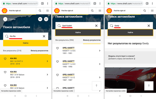

https://www.shell.com.ru/motorists/Мото ... match.html (Подберите подходящее масло для вашего автомобиля или оборудования)
Попробовав воспользоваться сервисом подбора масла Shell LubeMatch для региона Россия, столкнулся с отсутствием бренда Geely в каталоге этого производителя.
- Подбор масла Shell по региону Россия для GEELY

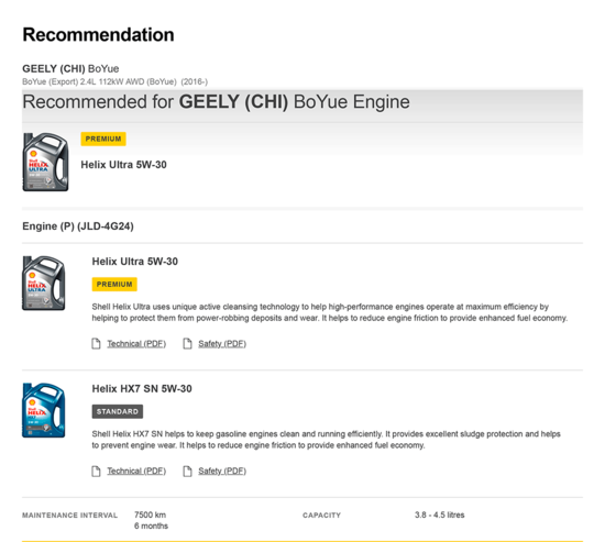

Не останавливаясь на этом, попытались сделать поиск по региону Китай (China), язык English -
https://www.shell.com.cn/en_cn/motorist ... match.html
В фильтре выбираем: Geely | BoYue | 2.4L | Petrol | год (если нужно) | 2WD или 4WD (если нужно)
Запрос выдает результаты для GEELY (CHI) BoYue
BoYue (Export) 2.4L 112kW AWD (BoYue) (2016-)
Engine (P) (JLD-4G24)
1)
Premium Helix Ultra 5W-30 3.8 - 4.5 litres
2)
Alternative Helix HX7 SN 5W-30 3.8 - 4.5 litres
*более премиальное масло и альтернативу
- Подбор масла Shell по региону Китай для GEELY (CHI) BoYue
Ну, и возможно кто-то обратит внимание на втором скриншоте внизу указан интервал обслуживания - MAINTENANCE INTERVAL 7500 km 6 months
Интервал обслуживания составляет 7500 км или 6 месяцев.
Ну, а Geely-центры по регламенту ТО проводят замену того же масла для Geely Atlas, Emgrand X7, Emgrand 7 - каждые
10000 км
