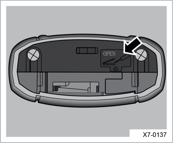

Откройте корпус смарт-ключа небольшой отверткой в месте, показанном на рисунке.
- Откройте корпус смарт-ключа небольшой отверткой в месте, показанном на рисунке.

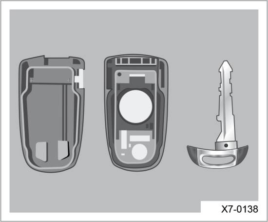

Открыв корпус смарт-ключа, замените элемент питания на новый.
Установите элемент питания положительным полюсом вниз.
Тип элемента питания смарт-ключа: 3 В, CR2032.
- Открыв корпус смарт-ключа, замените элемент питания на новый.
