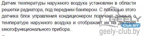

Кто-нибудь знает, где находиться датчик внешней температуры воздуха, есть желание перенести его подальше от источников тепла.
Стоишь в пробке тем. зашкаливает до 50, едешь опускается до более реальной 32

Alexis53
veled писал(а): 02 июл 2021, 15:49 Кто-нибудь знает, где находиться датчик внешней температуры воздуха, есть желание перенести его подальше от источников тепла.
:P
Вырезка из книги по ремонту. Надеюсь понятно.

Наглядное расположение датчика внешней температуры воздуха Джили Эмгранд Х7 NL-4 на автомобиле со снятым передним бампером
